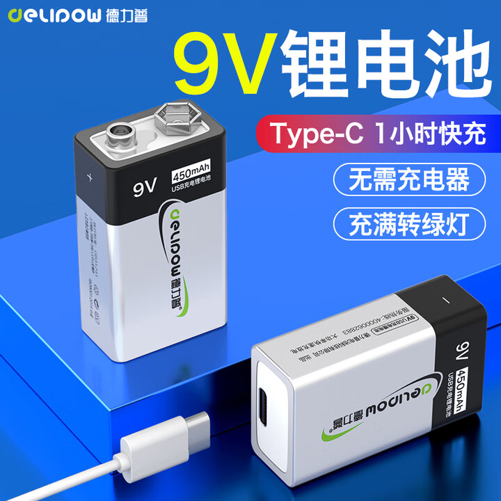

前些日万用电表的电池没有电了,不知道是不是由于最后一次使用的时候没有把指针打到关闭刻度的原因。心想着家里的电池基本换成充电电池了,于是就在京东上找找,找到了一款9v充电电池。同时我发现9v充电电池的容量全都不大,比如我买的这款,只有450mah:
即使是7号的碱性电池,容量也得1000mah左右吧,这种锂电池的容量明明可以做得更高的,不知道为何要做的如此之小。
下面是对其的称重:

可以让供应商提提供mwh,这样数值就好看点了.

mah*电压=mwh,不用提供参数自己也能算出来

450毫安时都是虚标了,实际没有这么多的
楼主理解有误,碱性电池电压才1.5V能与9V比吗?要比就都换算成瓦时单位。

这种就是diy的,空间有限,又要充电 又要保护板 还要电芯 还要赚钱  容量全看良心了

自己用软包锂电池2串就行了,充电也方便...

7号的碱性电池容量1000mAh,换算成9V的容量1.5×1000÷9=166.7mAh。
