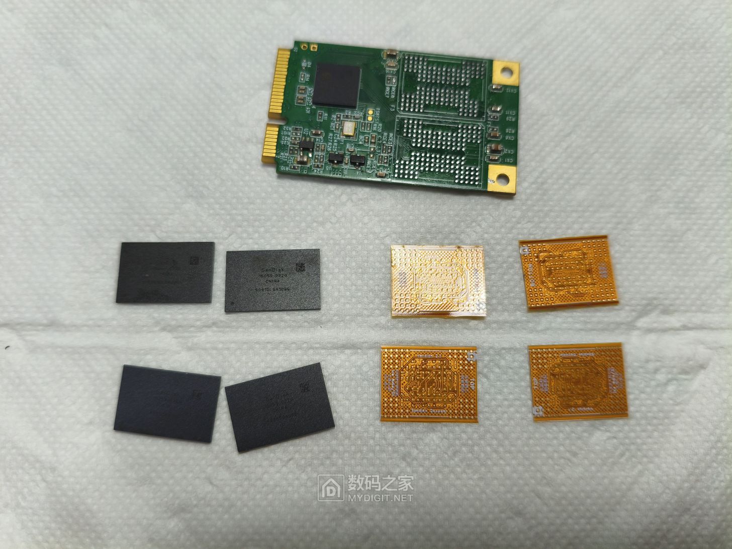

涉及部件:
SM2246XT H AA MSata主控板
闪迪15059-032G颗粒x4
新版FPC解锁帖x4

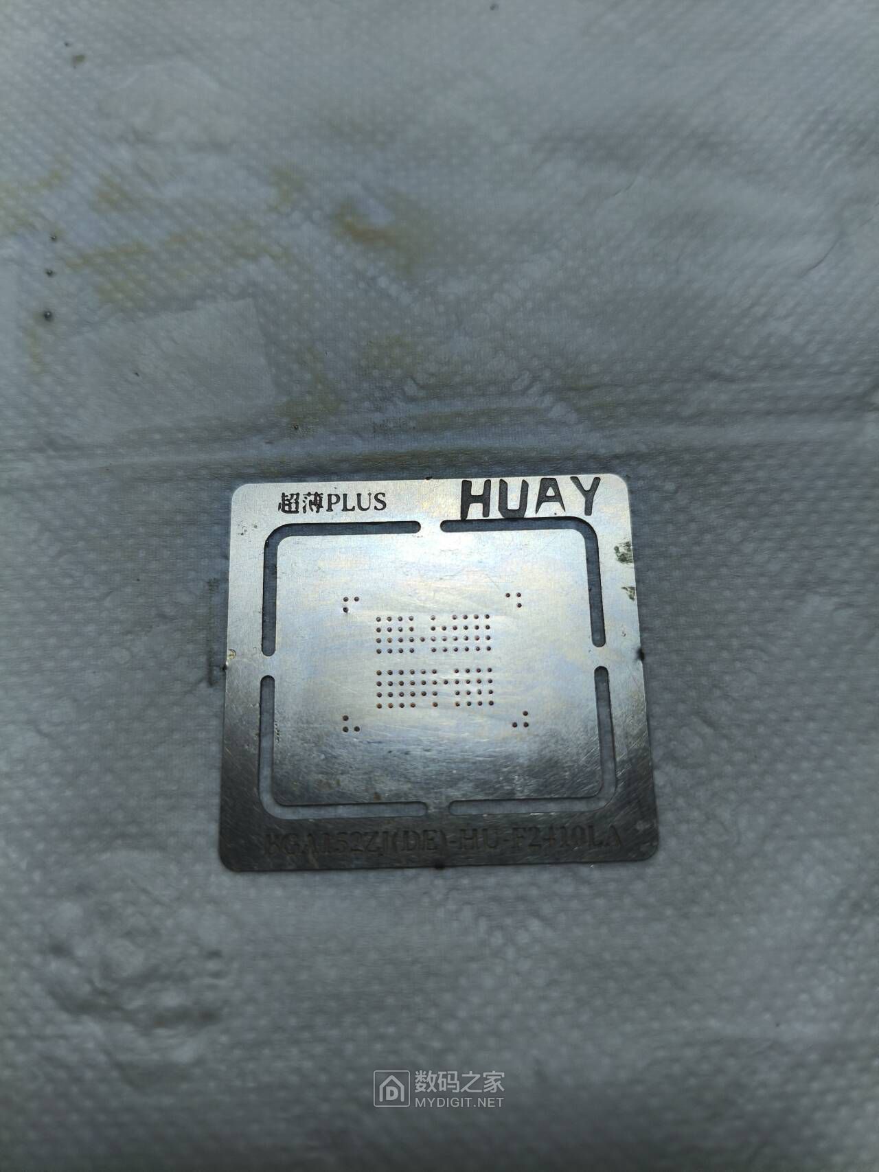

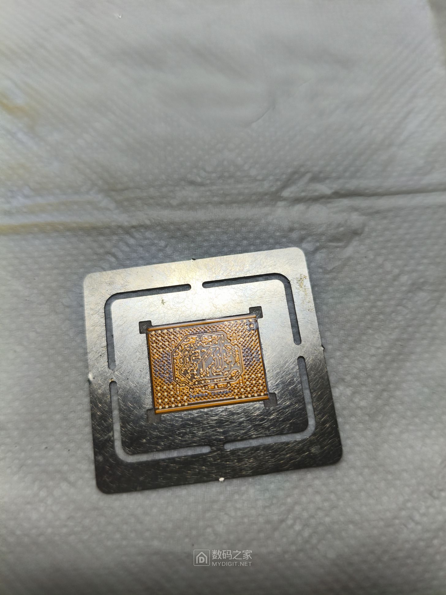

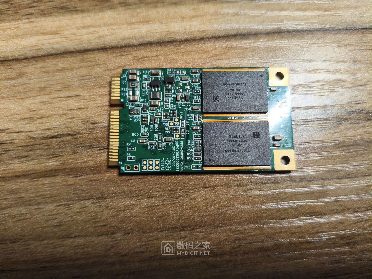

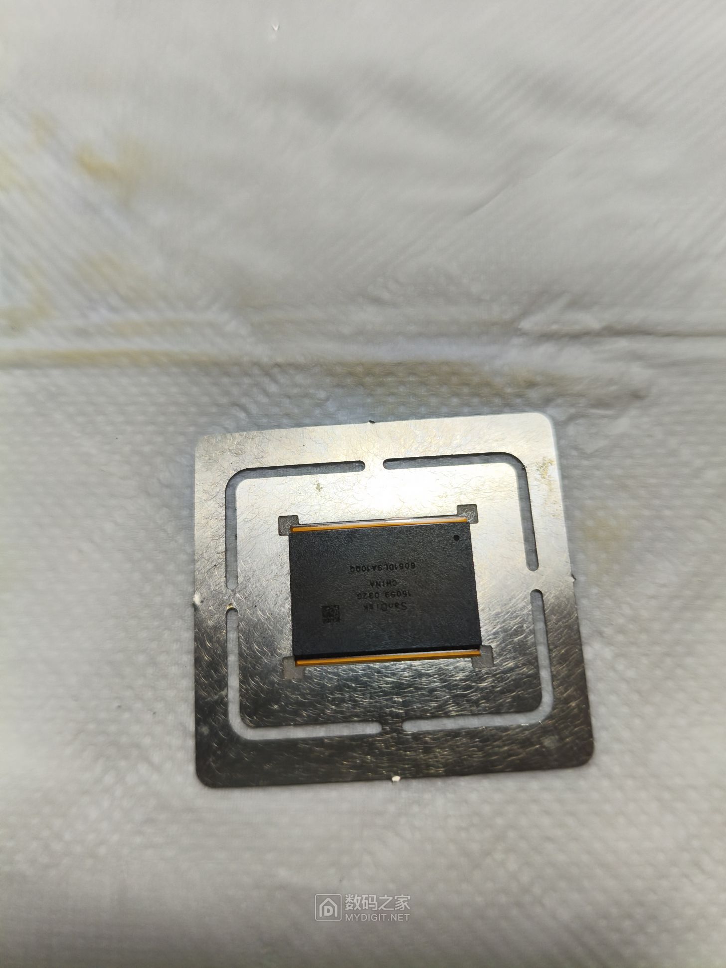

我习惯于先给颗粒植球,然后给转接贴底面植球,然后先将颗粒焊接到转接贴上再从钢网上取下,这样FPC不容易变形,更好焊接

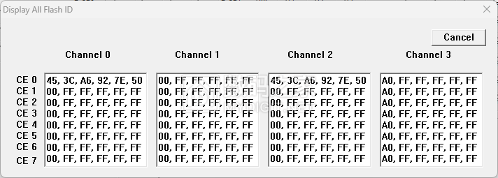

2 颗 15059-032G 颗粒焊接后​

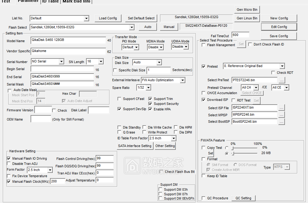

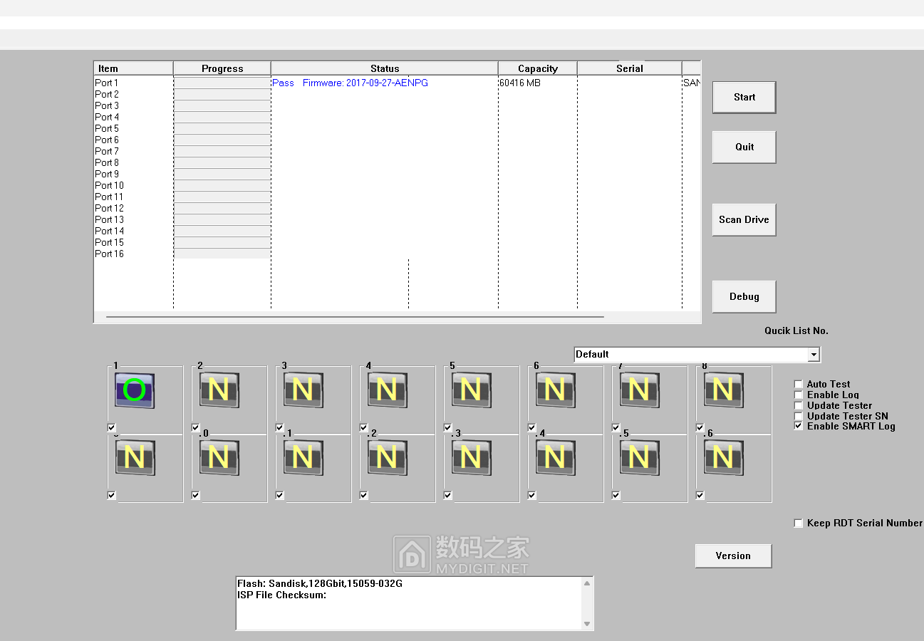

开卡参数配置:
A329=Sandisk,128Gbit,15059-032G
Sandisk,128Gbit,15059-032G=45,3C,A6,92,7E,50,1,08,0640,04096,0512,02132,00000,01000,02,04,01,2,42,19,A,12,7F,11,0000,A2,00,20,20,20,25,10,00,00,00,03,20,00,00,40,2,0,02,04,06,FF,03,00,3,05,0001,0001,7F,11,01,00,00,00,00,00,00,00,00,0000,00,00,00,00,00,00,00,
ID分布:

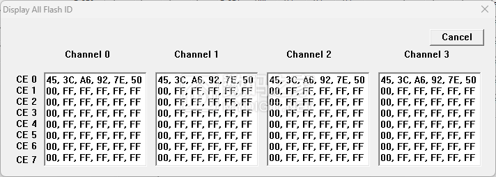

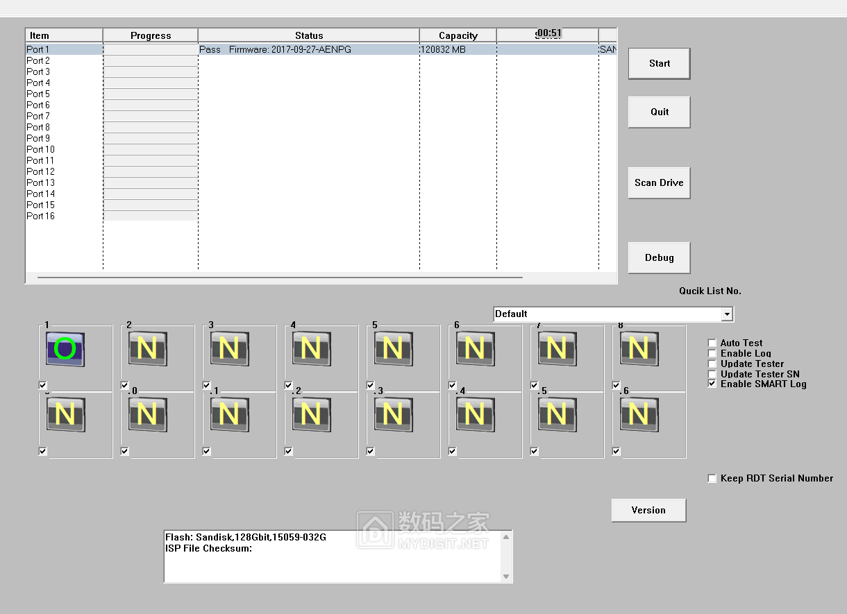

64G 开卡成功
一鼓作气,把剩下两颗也焊接好

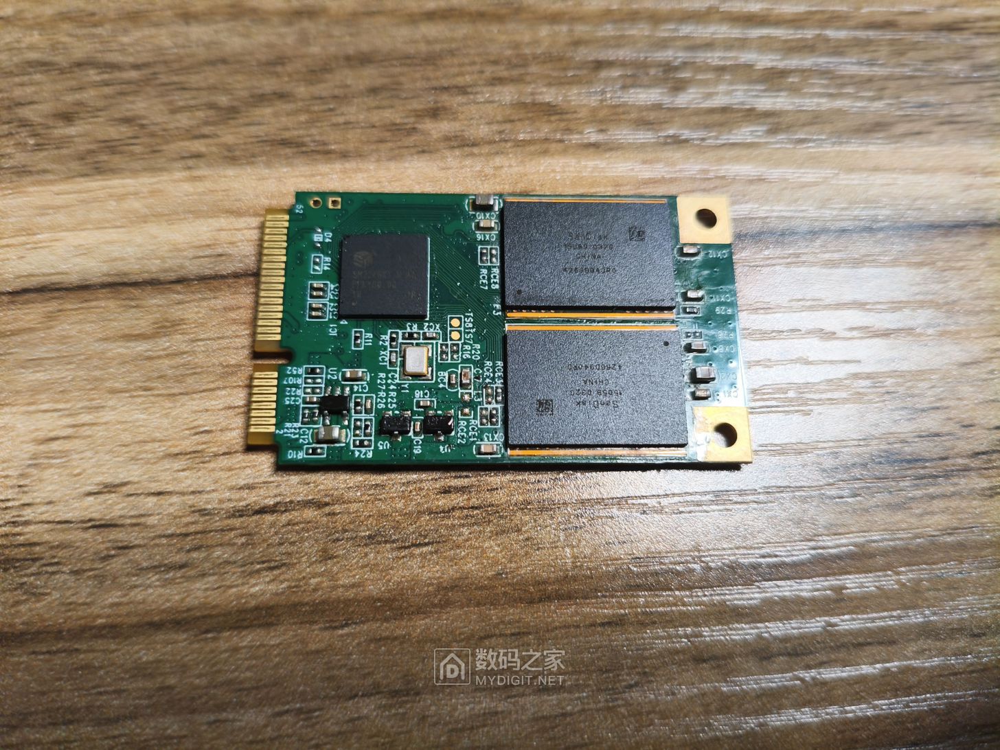

成品一览:

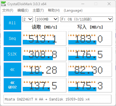

最后的速度测试:(主板sata直连)
写入不快,但也符合这个容量的水平。
