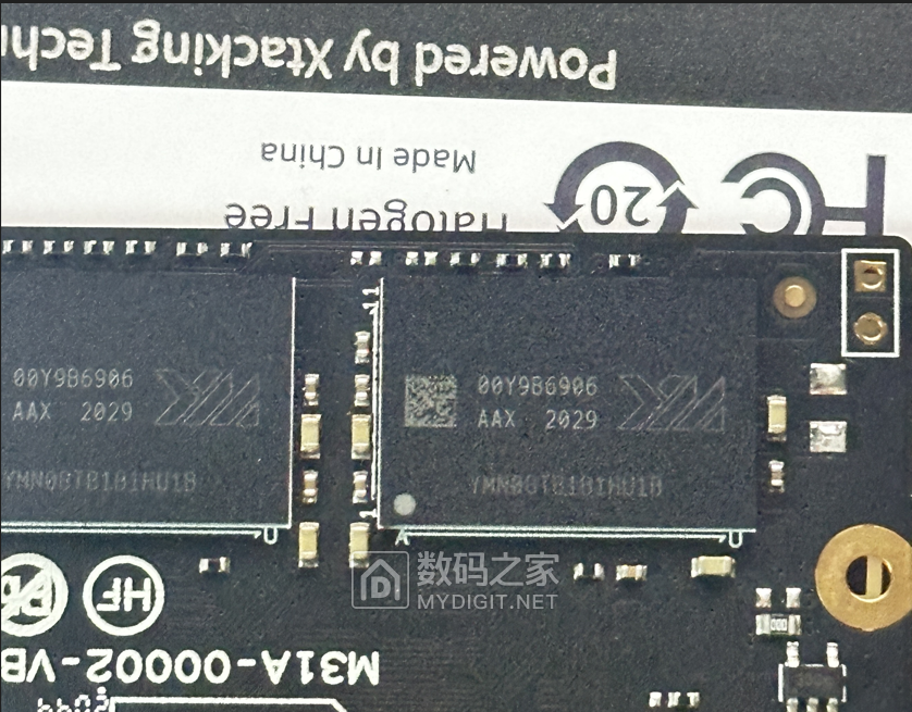

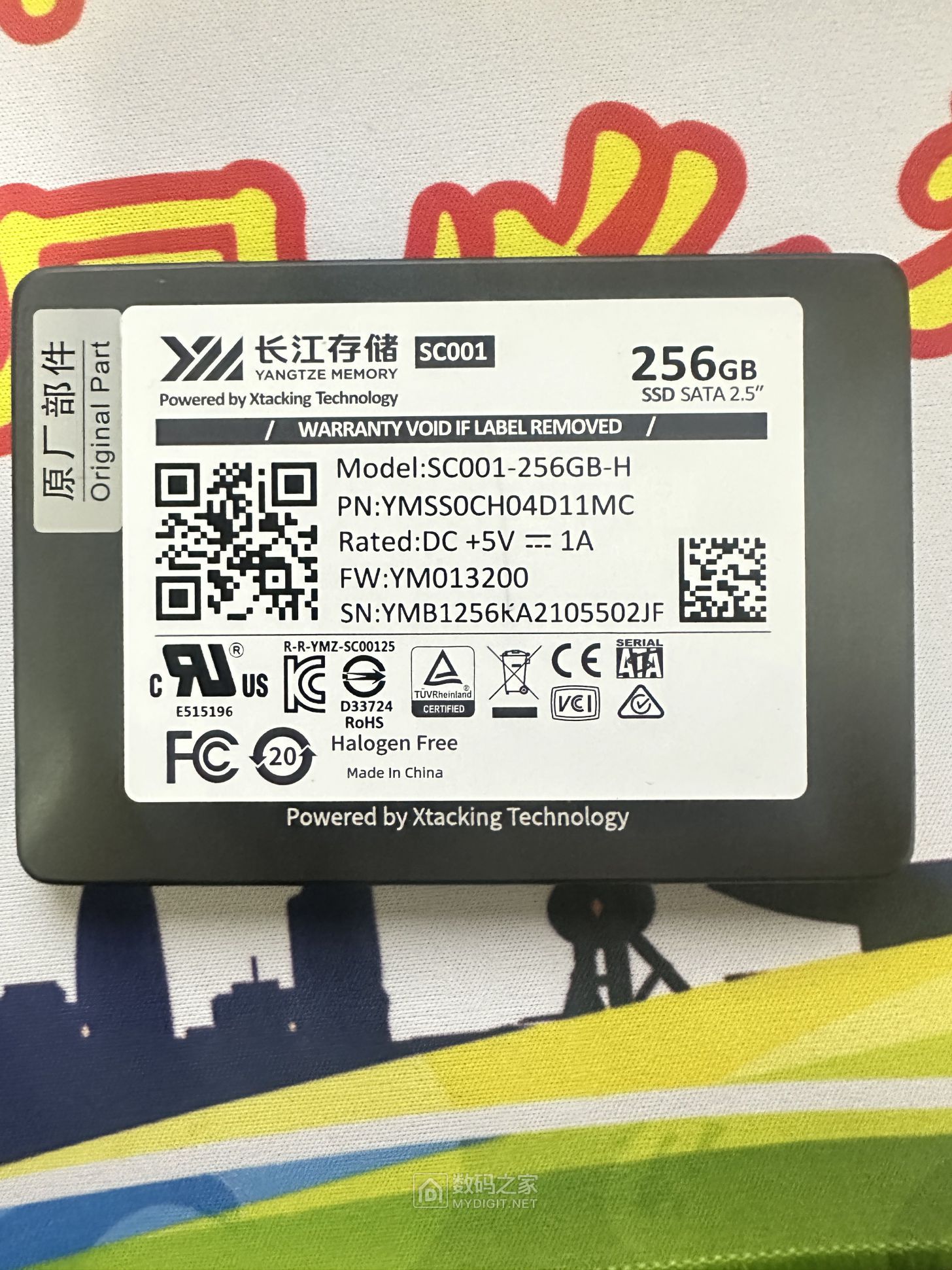

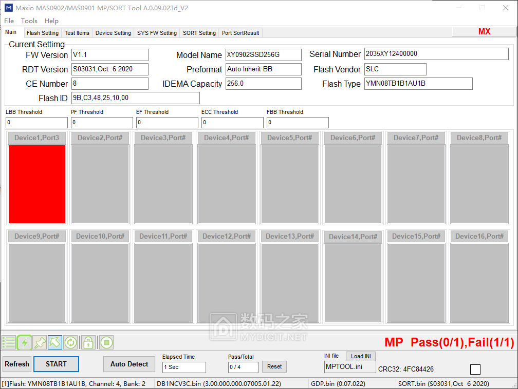

单位电脑年初突然黑屏,检查发现是固态硬盘(256G致钛SC001硬盘)的问题,叫售后维修更换了一块硬盘,换下来的坏硬盘我就留下了,想着能将他变成移动硬盘随时使用。

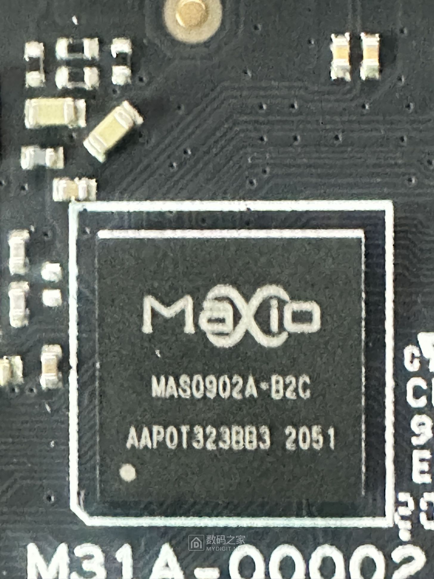

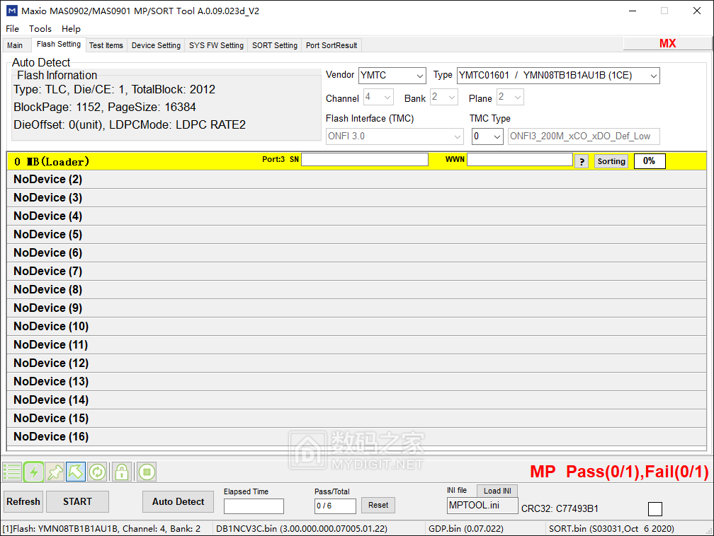

网上找了各种开卡工具都不行,最后感谢@横空数码迷 的帖子找到了开卡工具,主控和芯片都能对的上

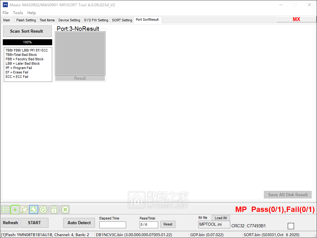

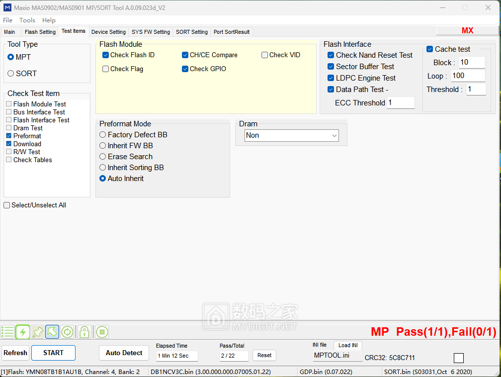

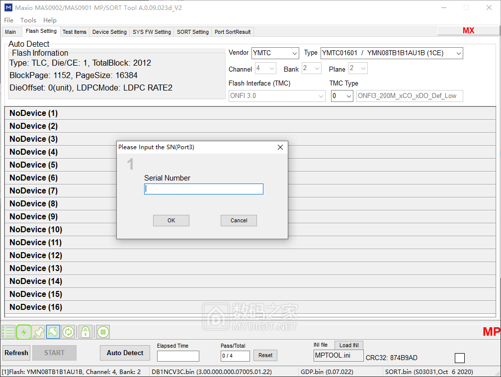

但是开卡工具提示这个是什么意思啊?
把这个关闭,然后开卡,型号和颗粒序号都对的上,但是就是失败,显示这样的图片,这张卡是不是彻底废了啊?
跑诊断一切正常,但是一开始量产就红了,无奈了。
各位大佬有没有懂得,告知一下小弟该怎么办,要不要丢垃圾桶里。
