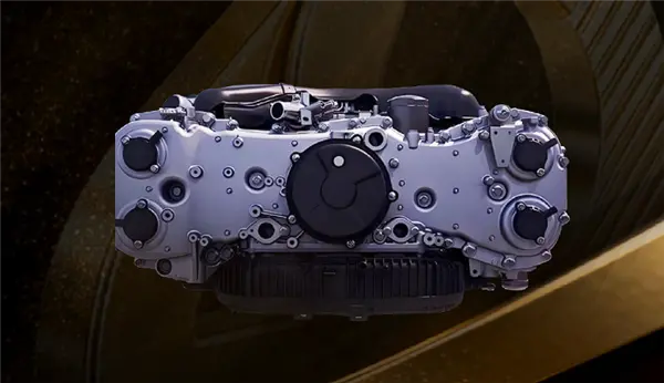

快科技11月24日消息,近日,比亚迪官方发布《全网首拆比亚迪2.0T水平对置发动机》视频,由上海交通大学许敏教授(内燃机领域权威专家)领衔拆解与讲解。
这是中国首款量产水平对置发动机的首次完整拆解,标志着中国汽车工业突破了被保时捷、斯巴鲁垄断百余年的技术壁垒。
这款发动机是全球首款量产电动车平台专用水平对置发动机,专为比亚迪易四方平台打造,首发搭载于仰望U7之上,已获 "中国心"2025 年度十佳发动机称号,被誉为 "中国第一,全球唯三" 的水平对置发动机。

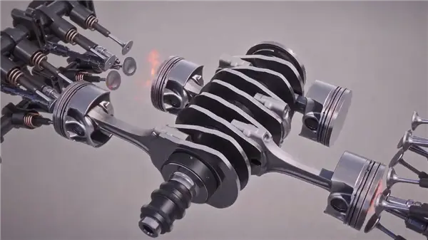

从拆解可以看到,发动机活塞像拳击手的双拳左右对称分布在曲轴两侧,做水平对向运动,因此也被称为 "Boxer Engine"(拳击手发动机)

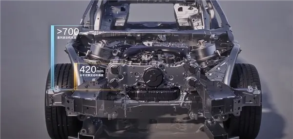

发动机宽1200mm,长850mm,完美适配易四方平台紧凑前舱布局,总高度仅420mm,比传统直列发动机低 40%,甚至比保时捷911同排量引擎低125mm,缸体与气门室罩盖全铝合金材质,总重比同功率直列发动机轻15%。

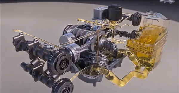

全球首创五联机油泵和十路精准润滑,确保各气缸壁均匀润滑,配合干式油底壳设计,彻底解决传统湿式油底壳在高速转弯时的机油涌动问题,提升极限工况稳定性
NVH表现优异,由于活塞对向运动天然抵消一阶、二阶惯性力,振动比直列发动机降低60%,加上三明治结构端盖、双正时链条、更薄的曲轴臂,使车辆怠速噪音仅高于电机1分贝,几乎达到纯电动车型的静谧水平。

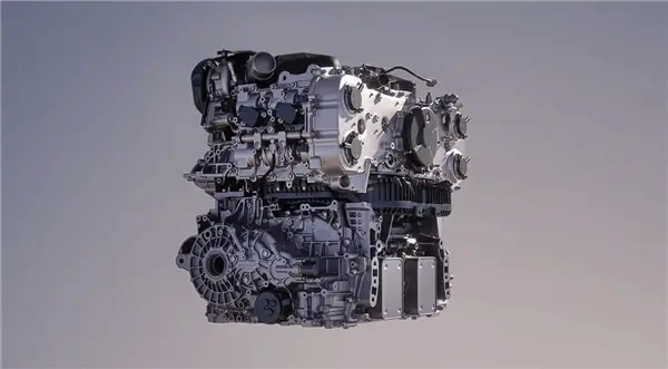

动力同样是这款发动机的长板,最大输出功率180kW(241马力),峰值扭矩380N·m,工作转速稳定在5000rpm左右,专为发电机匹配优化,发电效率高达95%,在增程模式下,百公里油耗低至5.2L(NEDC工况)。
