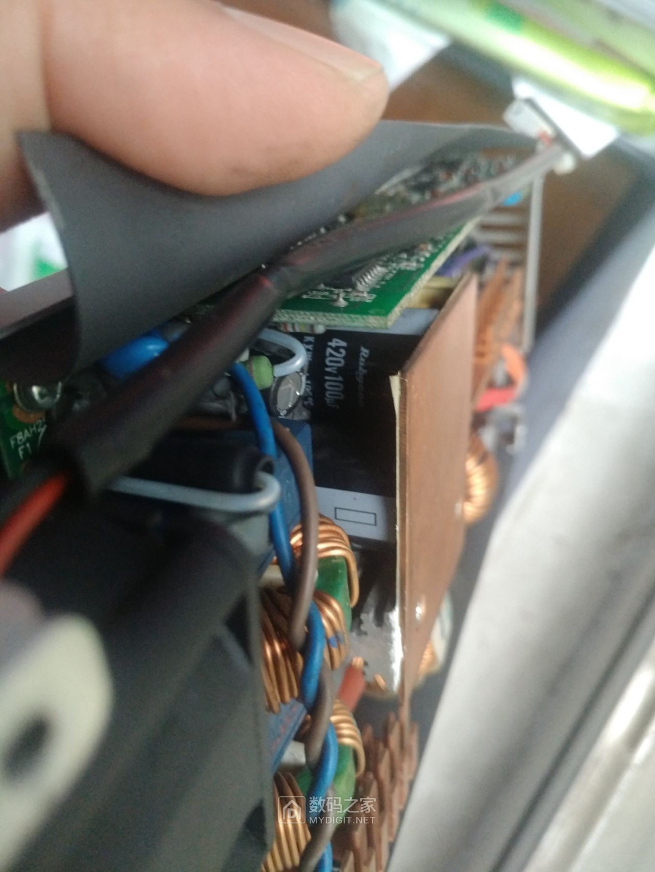

请各位老师看看这个电源怎么样

一级二级emi 粗壮的大电感 铜散热 日系电容 非常不错

发表于 2019-7-16 17:31:26 | 显示全部楼层
这铜水这么足你说咋样
发表于 2019-7-16 17:38:26 | 显示全部楼层
舍得用铜做散热的都不会太差,铝盒铜的价差感人呀。
同等体积铜散热好,同等重量铝散热好。
发表于 2019-7-16 17:48:44 | 显示全部楼层
只要散热器用铜的都不会太差

 楼主| 发表于 2019-7-16 17:56:36 | 显示全部楼层
同等体积铜散热好,同等重量铝散热好。 ...
风扇有点太响了,这个电源330W,带50W的设备,把风扇拆掉不知道能不能长期用?24小时开机
发表于 2019-7-16 18:35:55 | 显示全部楼层
风扇太响就加个电阻,转慢点,去掉风扇不怕boom?
发表于 2019-7-16 20:57:44 | 显示全部楼层
可以给风扇串联一个温度常开开关(比如55度)~

发表于 2019-7-18 11:16:27 | 显示全部楼层
铜散热就是走到邪路上去了,散热器还有个参数的,热容量,铜只是传导热比铝快,散热效率和铝比起来就差远了。:titter:
