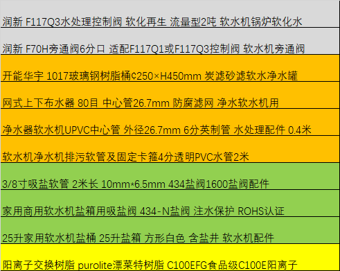

  • 需要采购的设备就是玻璃纤维罐,盐桶,阀。如下图
具体清单如下,我通过不同颜色作为功能区分。

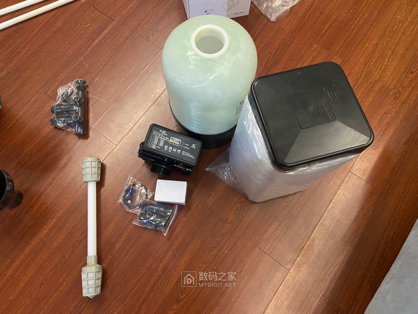

F117Q3是通过流量来计算再生频次的。旁通阀用来出故障的时候让自来水不从软水机走。玻璃钢树脂桶占地25厘米,高45厘米,需要布水器(就是2个滤网),中心管(连接布水器)。

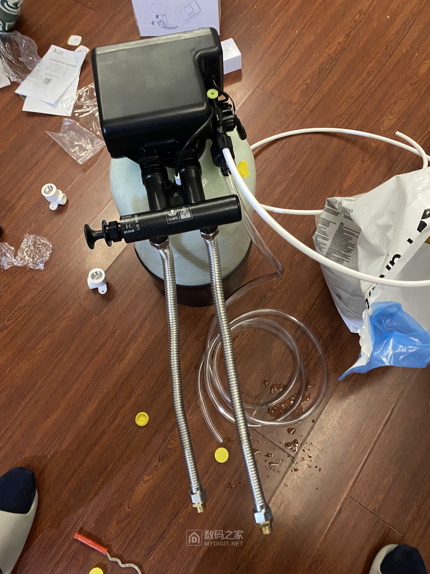

控制阀连接布水器装到树脂桶上,用吸盐管连接盐桶。盐桶是25升,和树脂桶大小差不多,里面有吸盐阀。树脂桶里面灌了13升左右的树脂。
某宝有店铺买DIY配件,直接买套装就可以。阀+树脂桶+盐桶含运费690元,漂莱特食品级树脂25升308含物流(在旁边大城市买的第二天到)。全下来约1000元。
又买了60元的ppr管,弯头等零件(控制阀进出水口是6分,我买了6分转4分的变径)。使用以前买的管刀,热熔器进行改造安装,对淋浴器、热水器、洗脸盆进行供水,热水器连热水管道可以给厨房供热水。净水器在厨房。喝的水和用的水分开了。

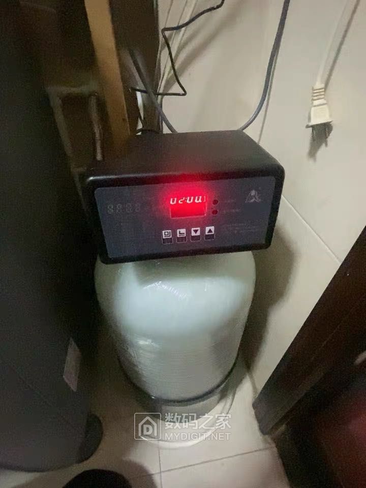

装上之后练电,控制阀立刻工作,正洗反洗,吸盐,冲洗,给盐桶上水等流程,给我整蒙了。后来才明白怎么操作。设定了3.5吨水再生,吸盐时间,冲洗时间等,都是按找B站那个主播的视频设置的。
用了2-3个小时搞定,洗澡滑溜溜,洗完之后头发是蓬松的,身上很光滑。刷牙漱口的时候嘴里有补盐剂的味道(就是运动后补盐冲剂的味道)
