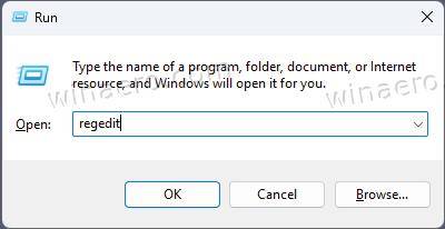

1.按 Win + R 打开“运行”对话框。
2.输入 regedit 并按回车键。如果出现用户账户控制(UAC)提示,请确认。

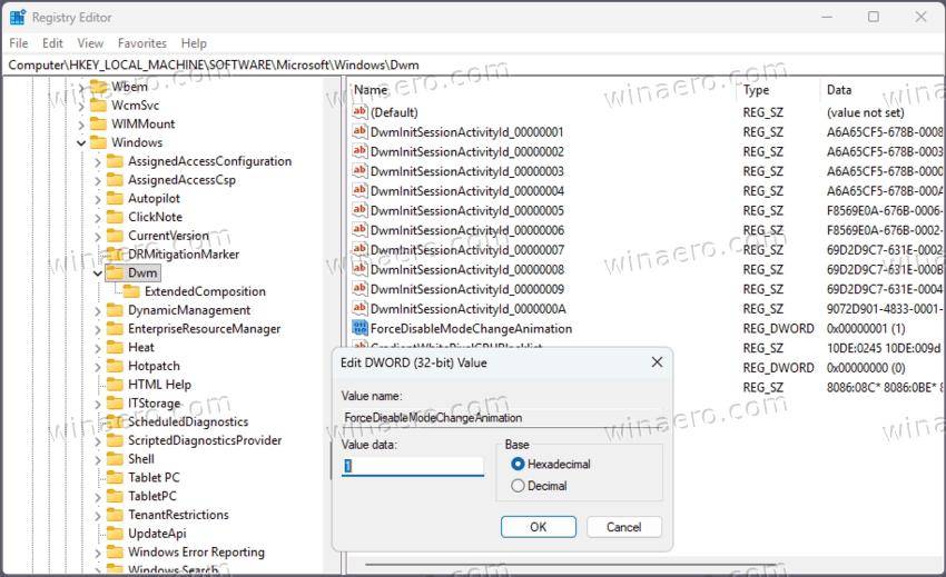

3.导航至以下路径,用户可以将此路径粘贴到注册表编辑器的地址栏中,然后按快捷键以节省时间。
HKEY_LOCAL_MACHINE\SOFTWARE\Microsoft\Windows\Dwm
4.在右侧窗格的空白处单击鼠标右键,然后选择“新建 > DWORD(32 位)值”。
5.将新值命名为 ForceDisableModeChangeAnimation。
6.双击新建的值,将其数据设置为 1 单击“确定”保存更改。
7.要稍后撤销此修改,请返回到相同的注册表位置,右键单击 ForceDisableModeChangeAnimation值,然后选择“删除”。

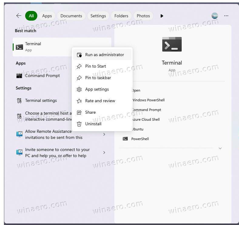

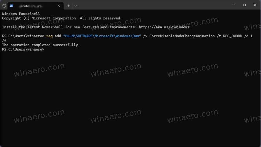

对于偏好高效率的用户或系统管理员,使用命令提示符(CMD)可更快速地完成配置。以管理员身份运行 Windows Terminal 或 CMD 后,输入以下命令即可立即禁用动画:
reg add "HKLM\SOFTWARE\Microsoft\Windows\Dwm" /v ForceDisableModeChangeAnimation /t REG_DWORD /d 1 /f
