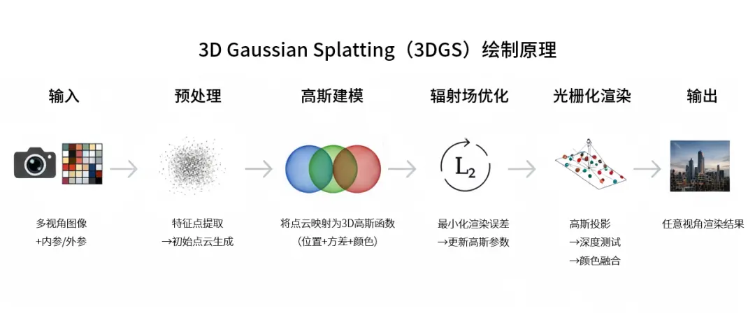

3D Gaussian Splatting(3DGS,三维高斯溅射)是2023年提出的一项革命性3D场景表示与渲染技术,它以可参数化的3D高斯分布为核心,实现了画质、效率与资源占用之间的卓越平衡。
与传统NeRF相比,3DGS在保持逼真渲染质量的前提下,将渲染效率提升数百至上千倍,并在光线追踪、VR/AR实时渲染、多模态融合等方向展现出极强的适应性与扩展性。

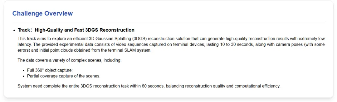

参赛者需在60秒内,基于主办方提供的真实终端视频序列(10–30秒)、存在误差的相机轨迹以及终端SLAM点云,在极短时间内完成完整的3DGS高质量重建。
主办方以PSNR(重建质量)与重建速度为综合评价指标,力求在完全公开、公正的条件下得出权威排名。

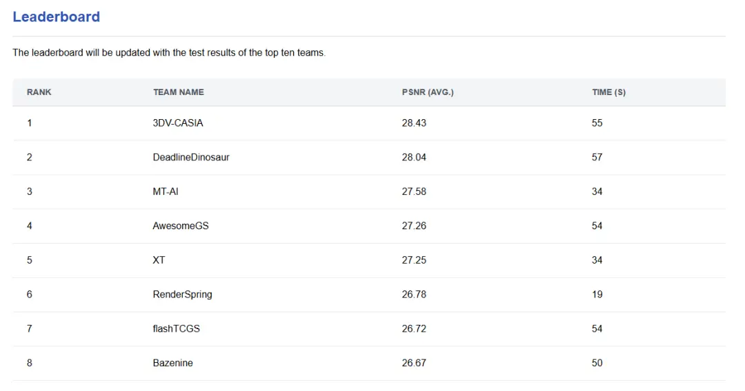

摩尔线程AI团队以参赛编号「MT-AI」进入决赛阶段,在重建精度与效率两项指标上取得均衡且亮眼的表现:
平均PSNR:27.58(位列前三)
重建耗时:34秒(显著领先多数队伍)
凭借行业领先的3DGS 算法构建能力与软硬件协同优化优势,摩尔线程最终获得二等奖(银牌)的优秀成绩。

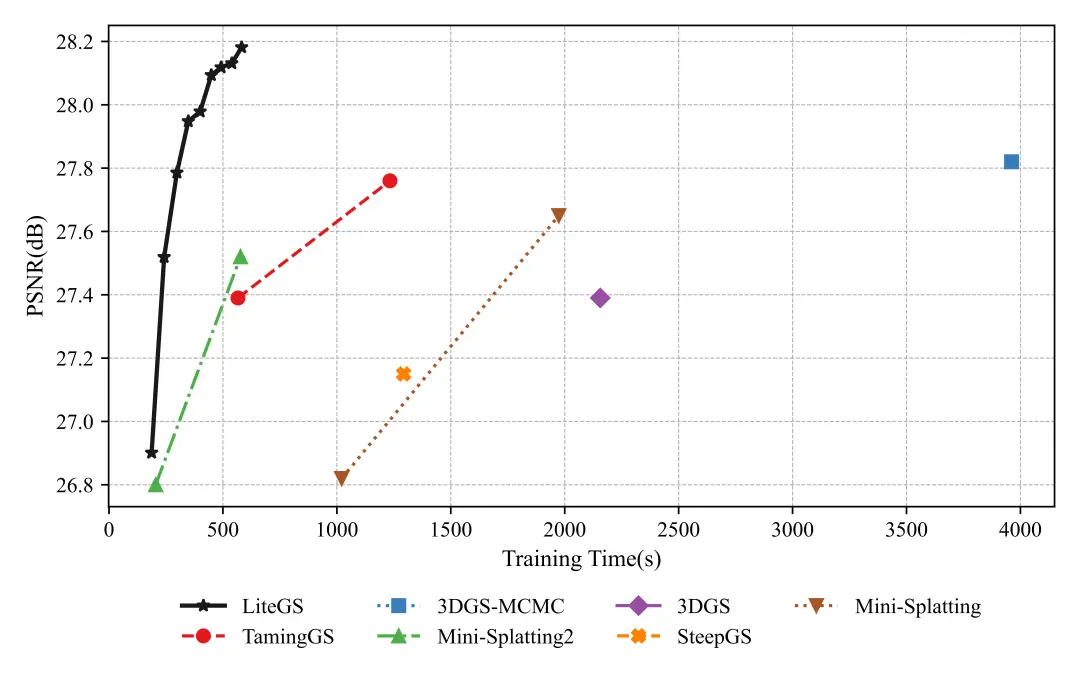

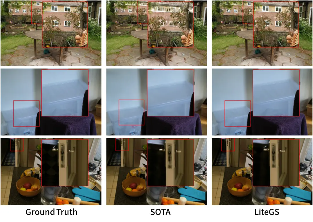

在达到与当前质量最优方案同等水平时,LiteGS可获得高达10.8倍的训练加速,且参数量减少一半以上;
在相同参数量下,LiteGS在PSNR指标上超出主流方案0.2-0.4 dB,训练时间缩短3.8至7倍。
针对轻量化模型,LiteGS仅需原版3DGS约10%的训练时间与20%的参数量,即可实现同等质量,展现出卓越的工程实用性与技术前瞻性。
