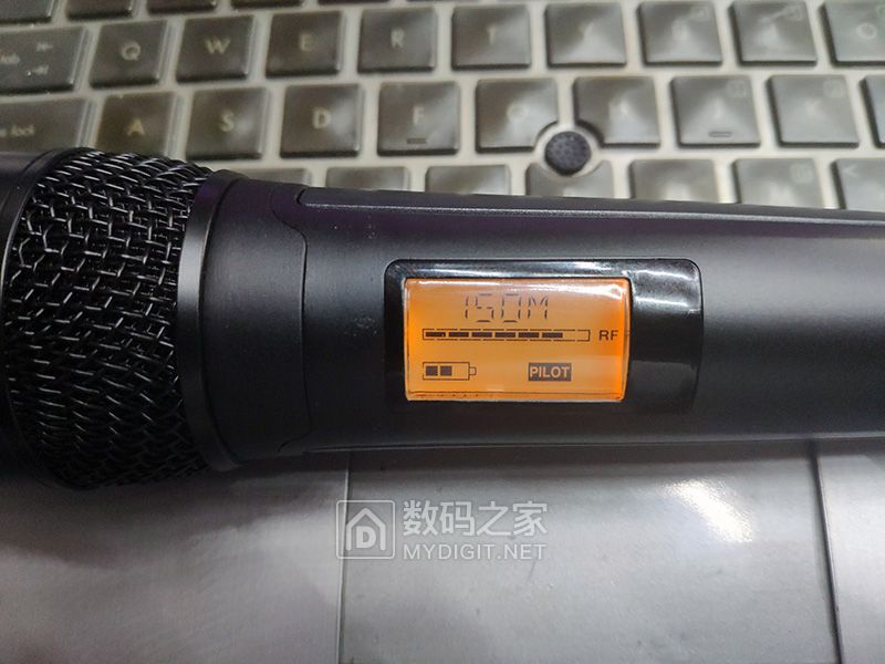

UHF,红外对频,双100信道,四天线,天线分集,可自动搜索无干扰信道,超远距离200米,话筒可设置50、80、100、150、200米,兼顾距离和耗电量。
昆腾微方案,音频部分采用SGM8903,放弃传统运放电路,数字音量调节。
话筒采用铝材管体,氧化黑,网罩为钢制,抗摔能力强。
其他就看图吧,目前只出了两款中端产品,工艺+质量+效果+价格都是力压同类型现有产品
先发一款的图Q-LWYX LEO-908

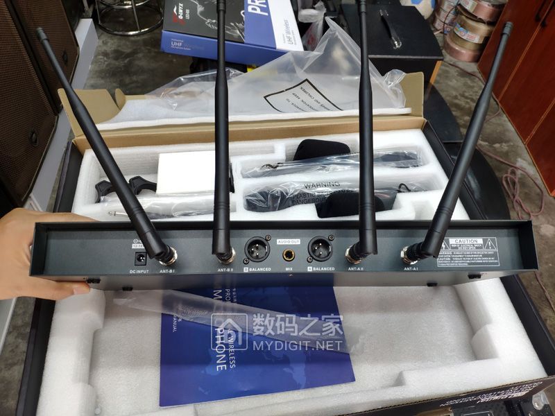

整体外观图

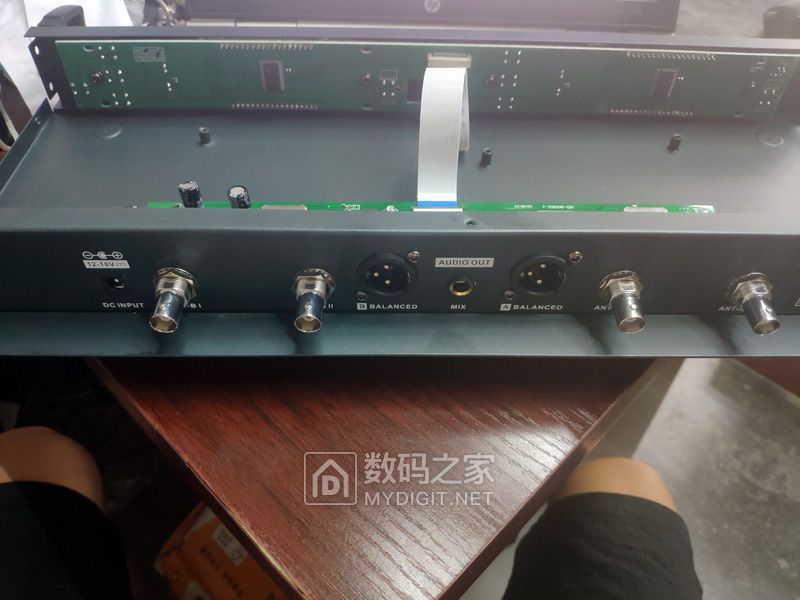

接收机整体内部图
电源部分

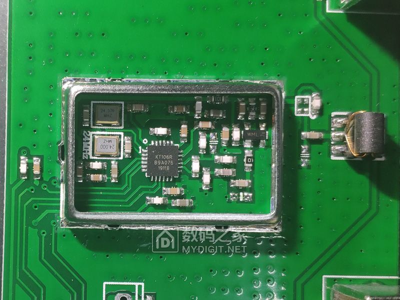

主控
音频
接收及天线合路
液晶屏驱动

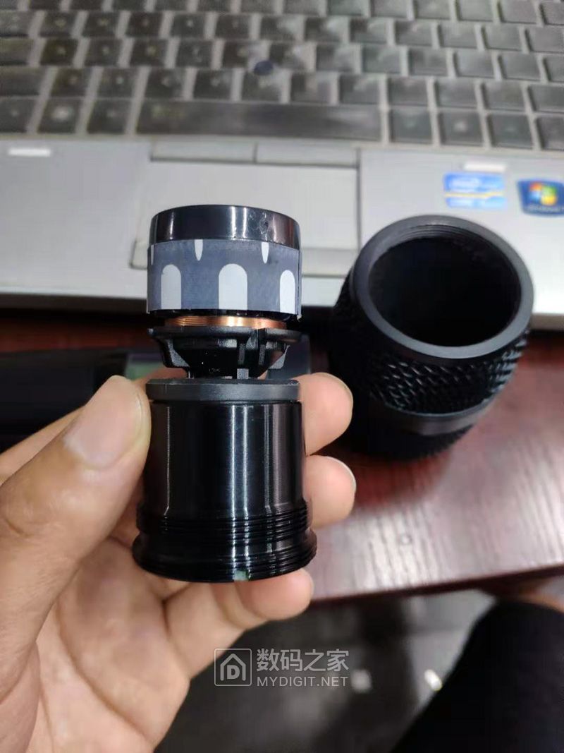

可快速更换型咪头

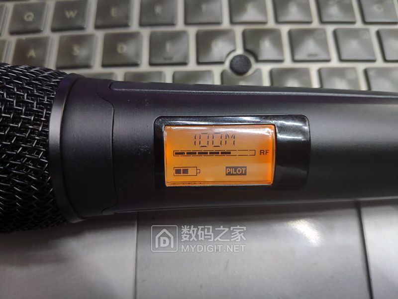

话筒发射部分
发射功率可调节

发表于 2019-7-18 19:18:49 | 显示全部楼层
那个接收机里面空空的,为啥不把箱子做小点不是更省材料吗?:titter:
发表于 2019-7-18 19:35:28 | 显示全部楼层
壳子小了就不显专业了!就不显牛逼!

发表于 2019-7-18 20:02:26 | 显示全部楼层
外接电源,差评~

 楼主| 发表于 2019-7-18 22:07:41 来自手机浏览器 | 显示全部楼层
因为标准长度机箱才能上机柜,这个是1U标准机箱
 楼主| 发表于 2019-7-18 22:09:27 来自手机浏览器 | 显示全部楼层
azzajazz 发表于 2019-7-18 18:52
话筒要是能手动调频就好了。没了接收机用别的
可以的,话筒可以直接调节频率,接收机也能调节频率,也可以可以红外对频。不过有导频信号,理论上不同握手协议的话筒接收机就算同频率也不通用,如果你用其他接收电路另当别论
 楼主| 发表于 2019-7-18 22:09:58 来自手机浏览器 | 显示全部楼层
yuren777 发表于 2019-7-18 20:02
外接电源,差评~
专业无线话筒电源都是外置的,避免干扰产生噪音

 楼主| 发表于 2019-7-19 08:37:52 | 显示全部楼层
qlkf 发表于 2019-7-18 22:54
为什么不用锂电池呢?用内置电池不是更好吗?最好加装bq系列电池芯片保护,一拆电池就回厂,对以后的维修也 ...

 楼主| 发表于 2019-7-19 09:19:58 | 显示全部楼层
smg小沈 发表于 2019-7-19 09:05
仿森海9000,人家是数字话筒 你的还是模拟货
手持话筒是用的森海的管体,起步阶段没有大量资金去开发自己的外壳,只能是用公版或者仿制,电路全部自主开发
数字方案有上海博通的,经测试不如昆腾微好,所以没有采用
并不是数字的就一定好,模拟的就一定差,数字的延时问题在现阶段千元内无法解决,更何况这款机器远低于千元,真的是价格决定一切:titter:我们的做事方式是在相同价位上做到极致,稳定性,外观工艺,功能,效果,距离。
