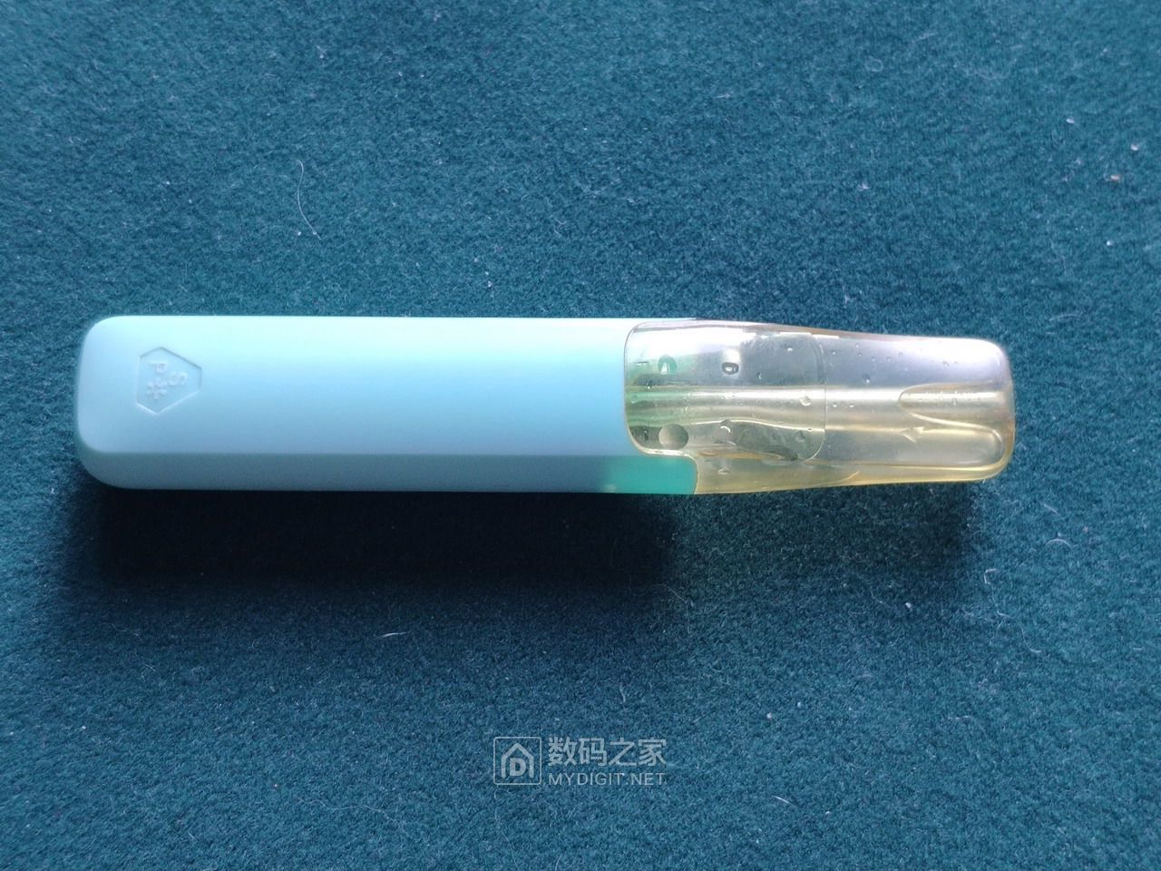

路边看到个棒状的玩意儿,外形像是个电子火因,心想至少能拆个电芯出来,就捡回来了
外形,差不多10cm长

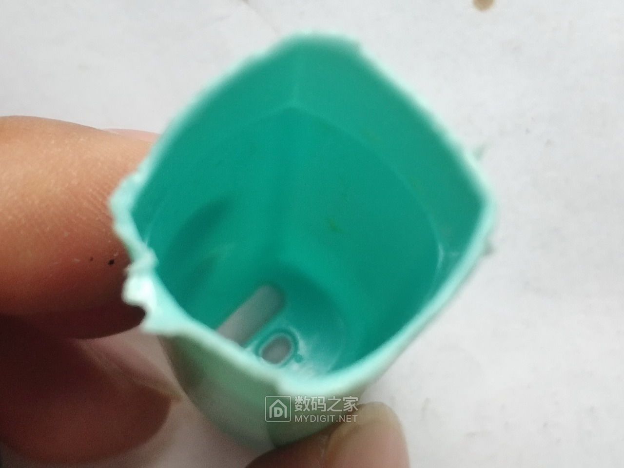

吸嘴,估计是PC或亚克力材质的

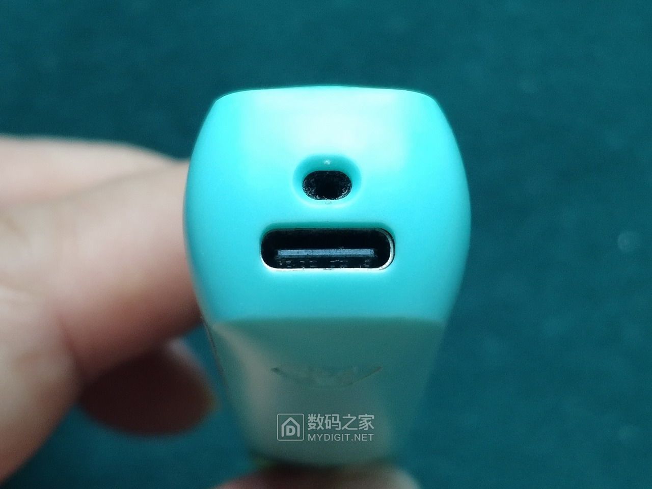

另一端是充电C口和进气孔

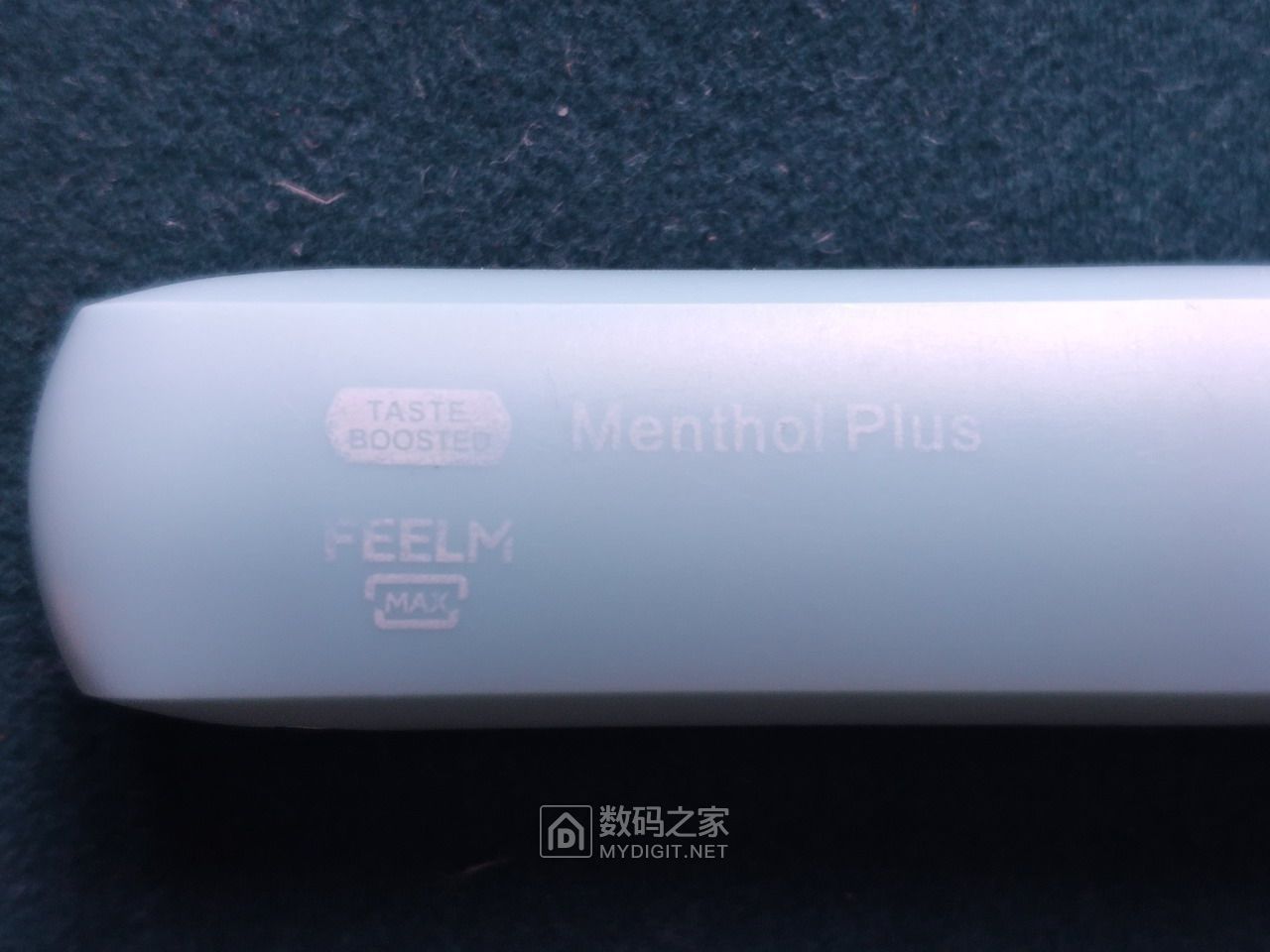

火因杆上的丝印
搜了下,这货是思摩尔的FEELM MAX系列产品,一次性的,价格不便宜

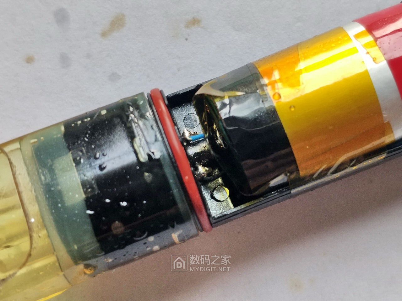

这货做工不错,配合精密

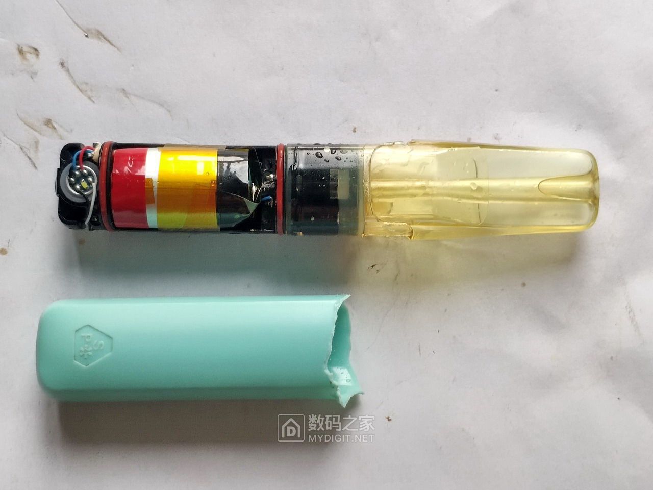

小心撬外壳,还是破坏了
靠外壳内部的卡扣固定的
芯体部分

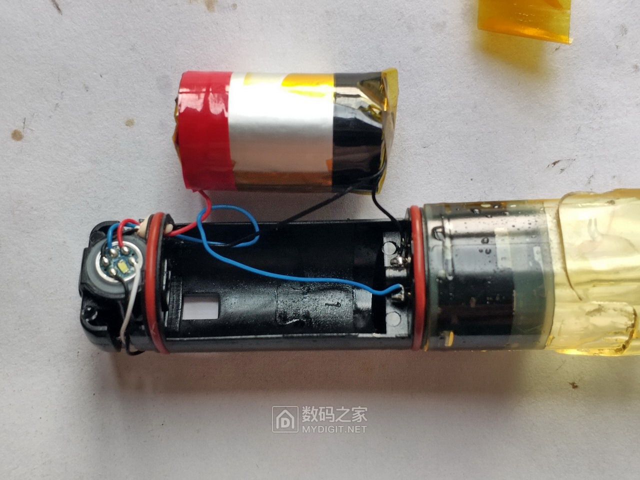

中间是电芯

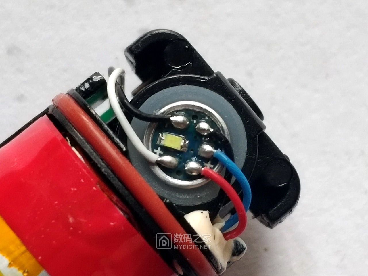

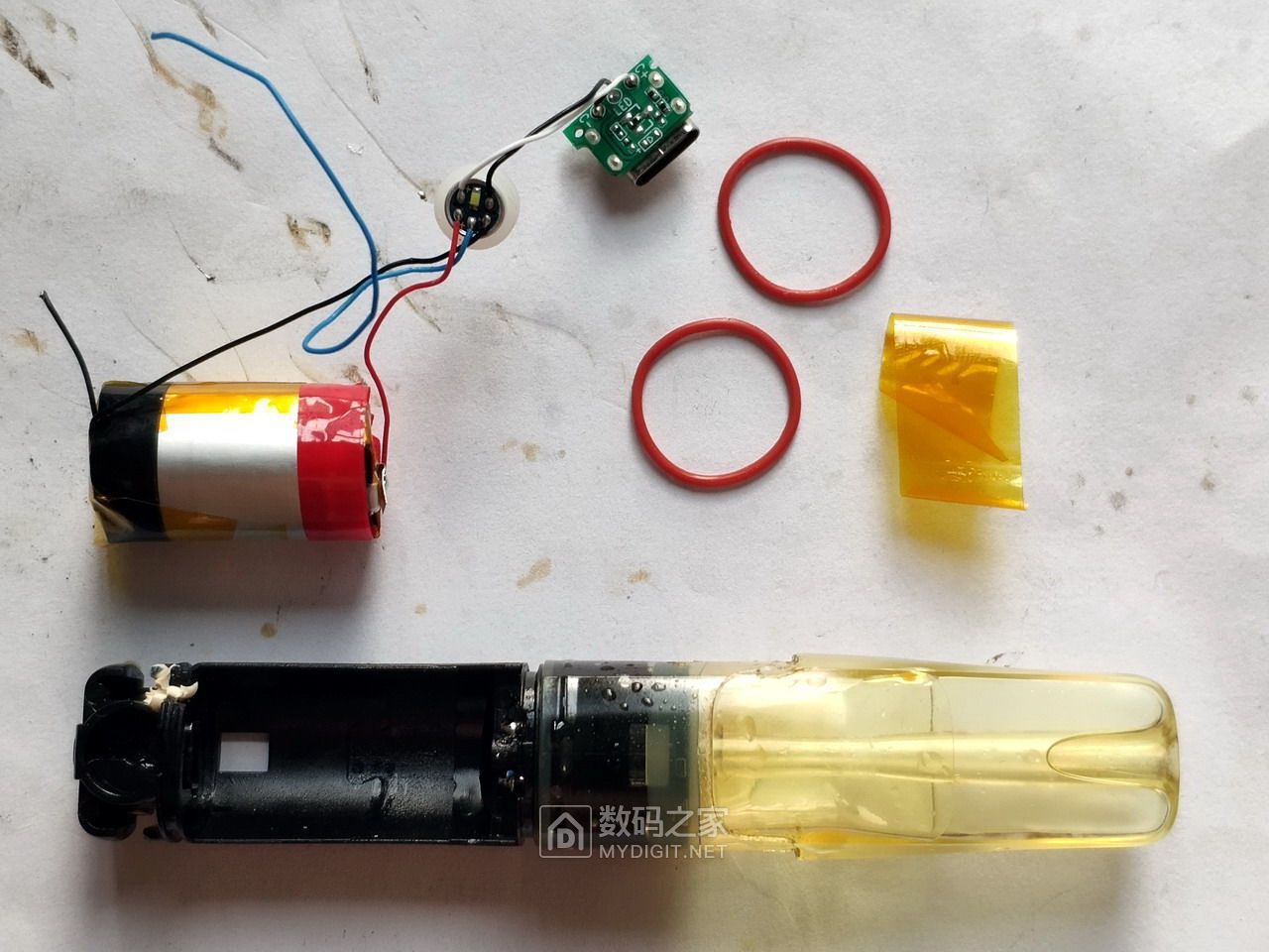

端头的主控,带气流感应和电热丝驱动,还带灯

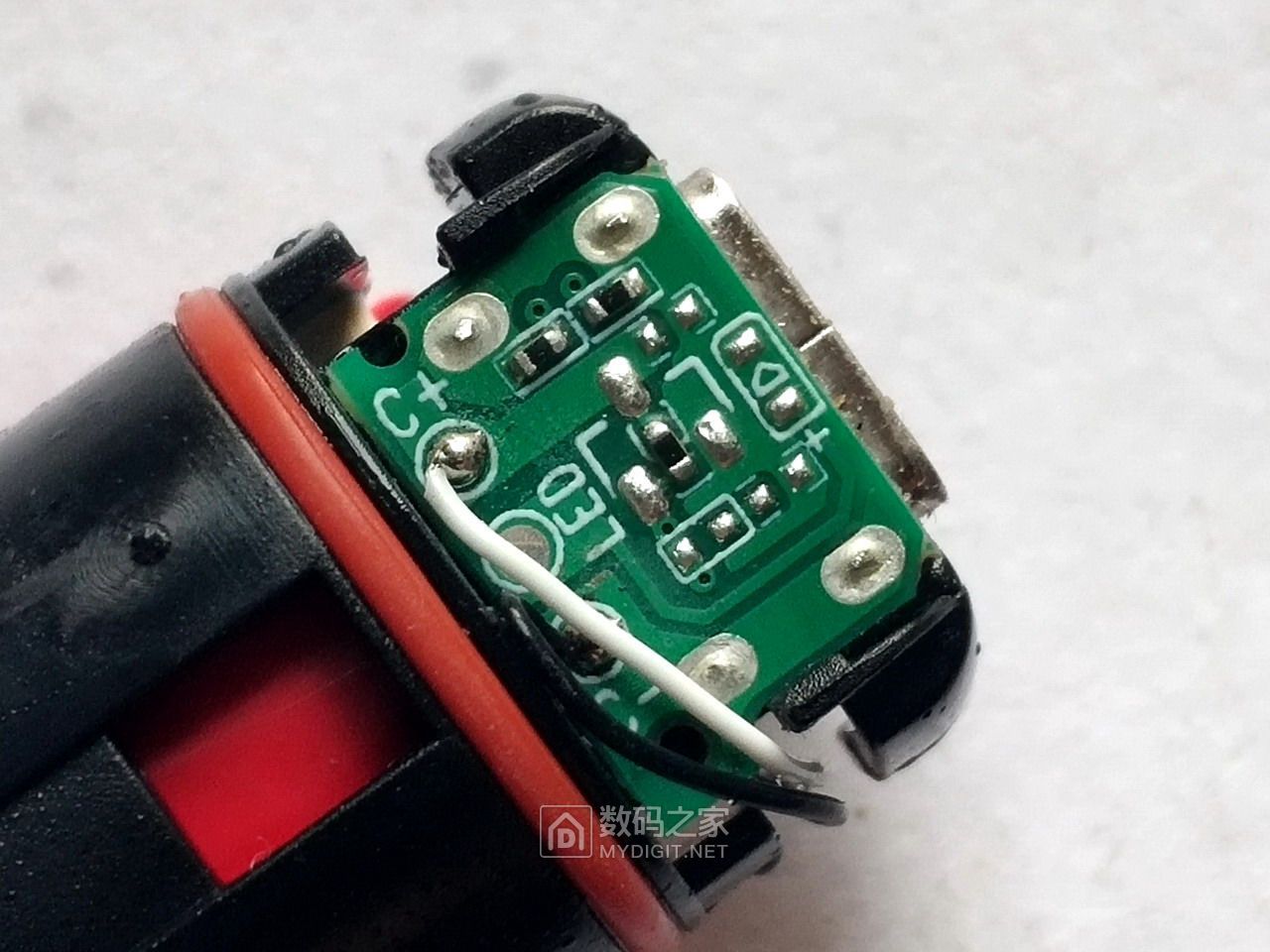

另一侧是充电接口板,板上省了灯及其驱动

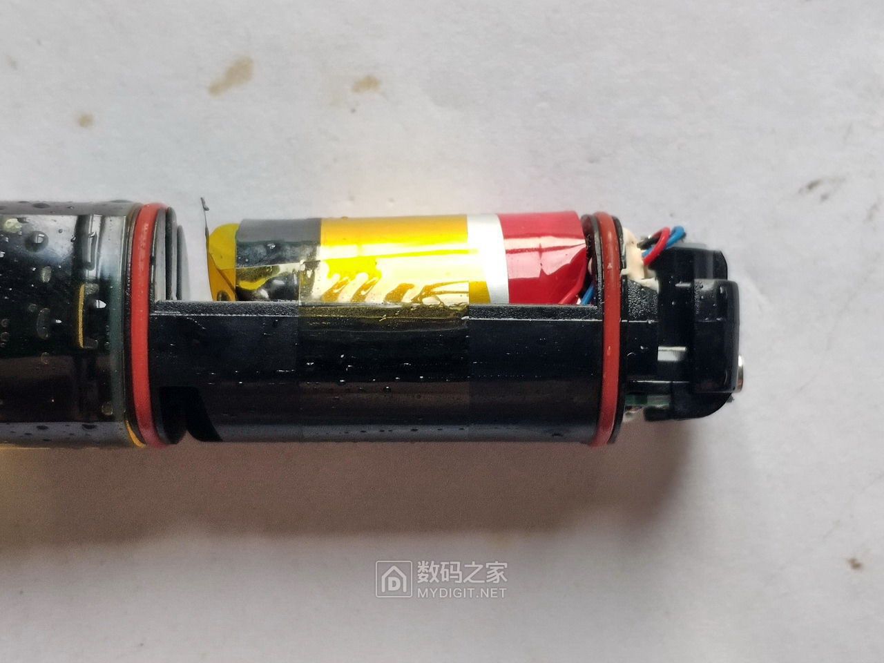

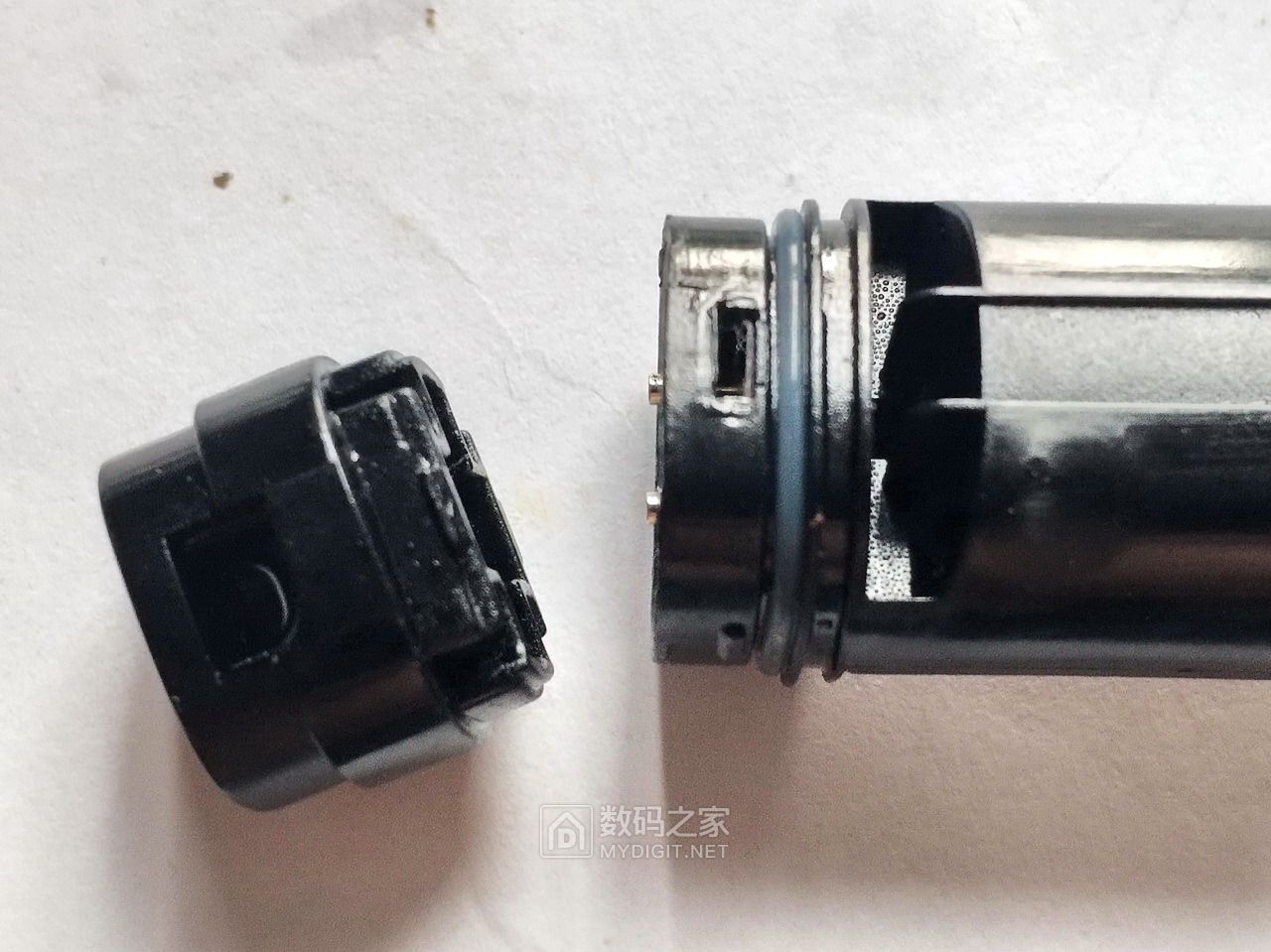

电池仓两端都有密封圈,用来控制气流路径
电芯短肥短肥的
芯子全部掏出来

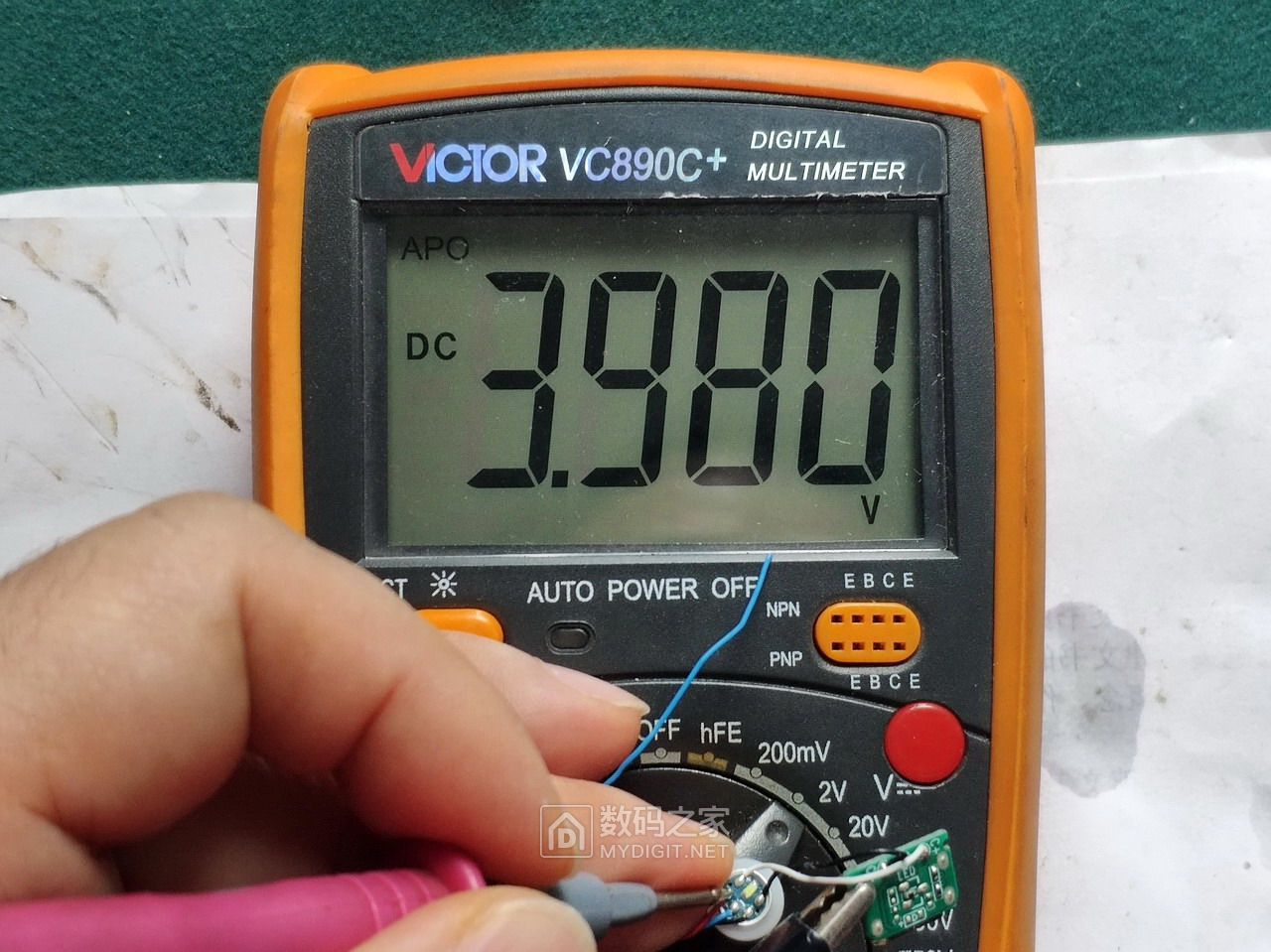

电池没保护板,电还不少
既然是一次性的,那应该没坏

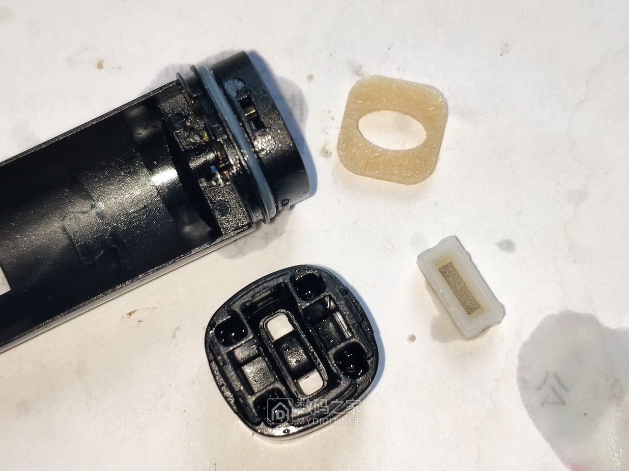

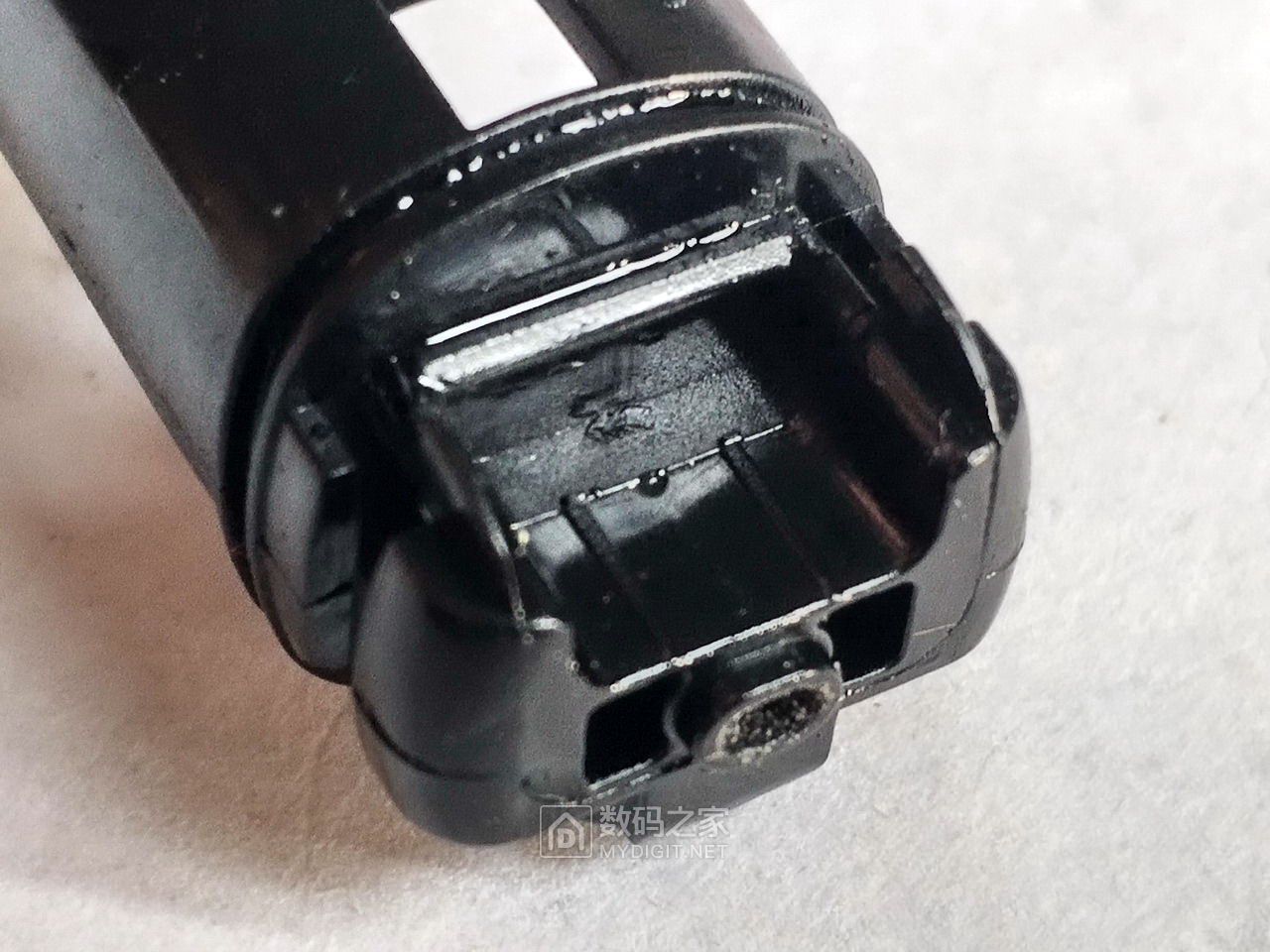

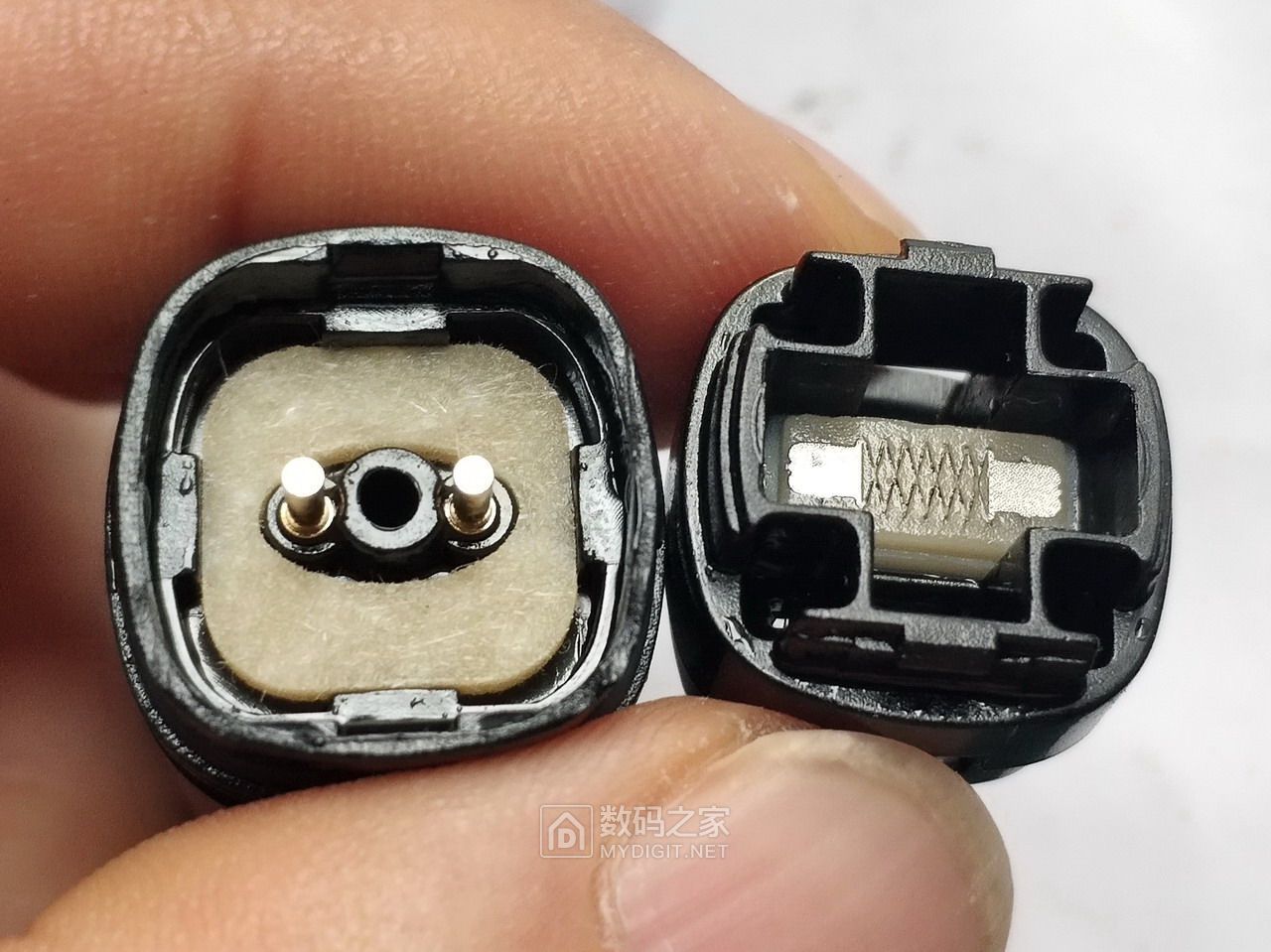

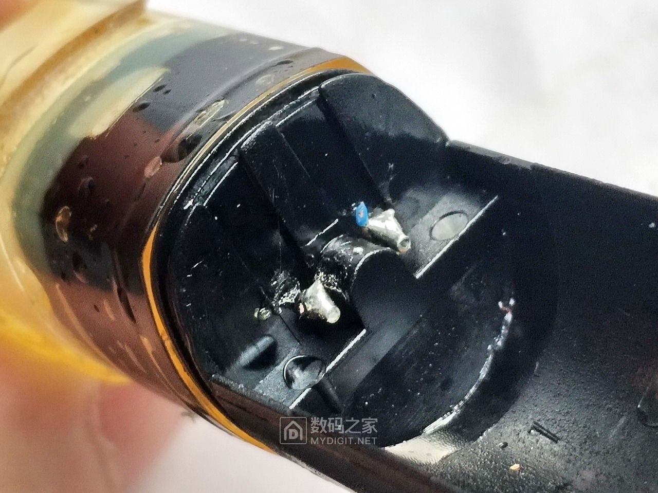

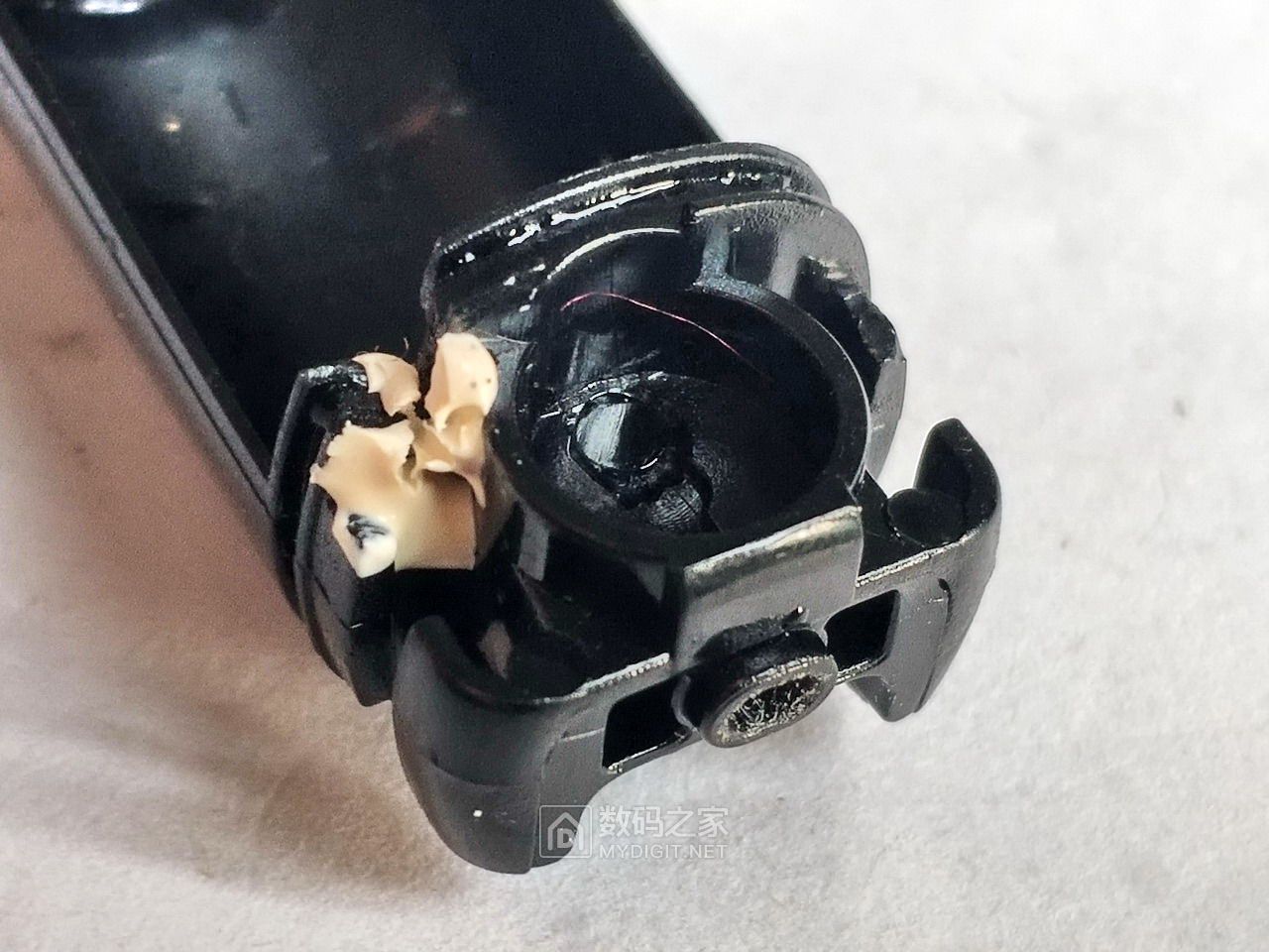

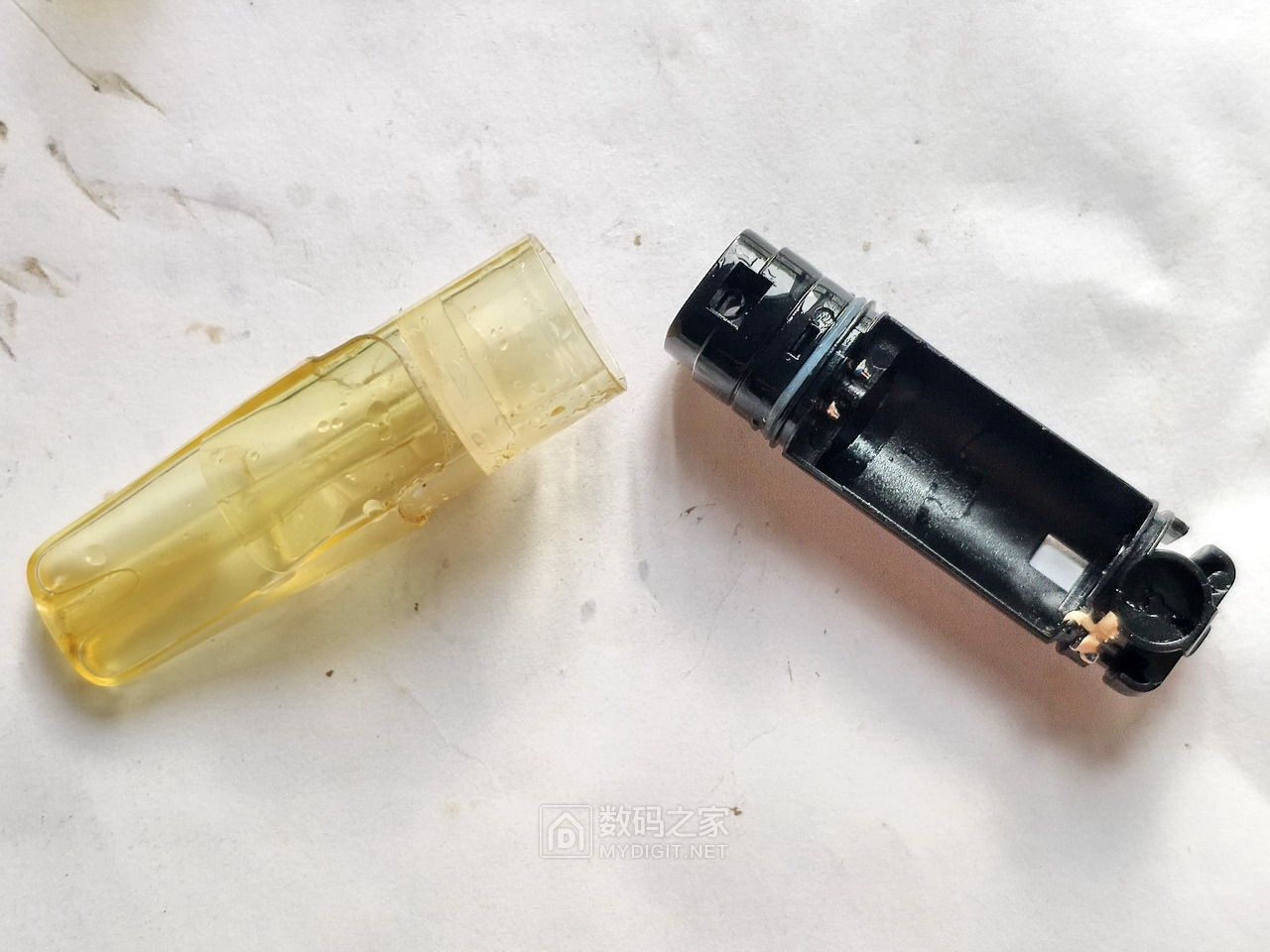

电池仓另一端的加热芯端子,注塑在一体支架上

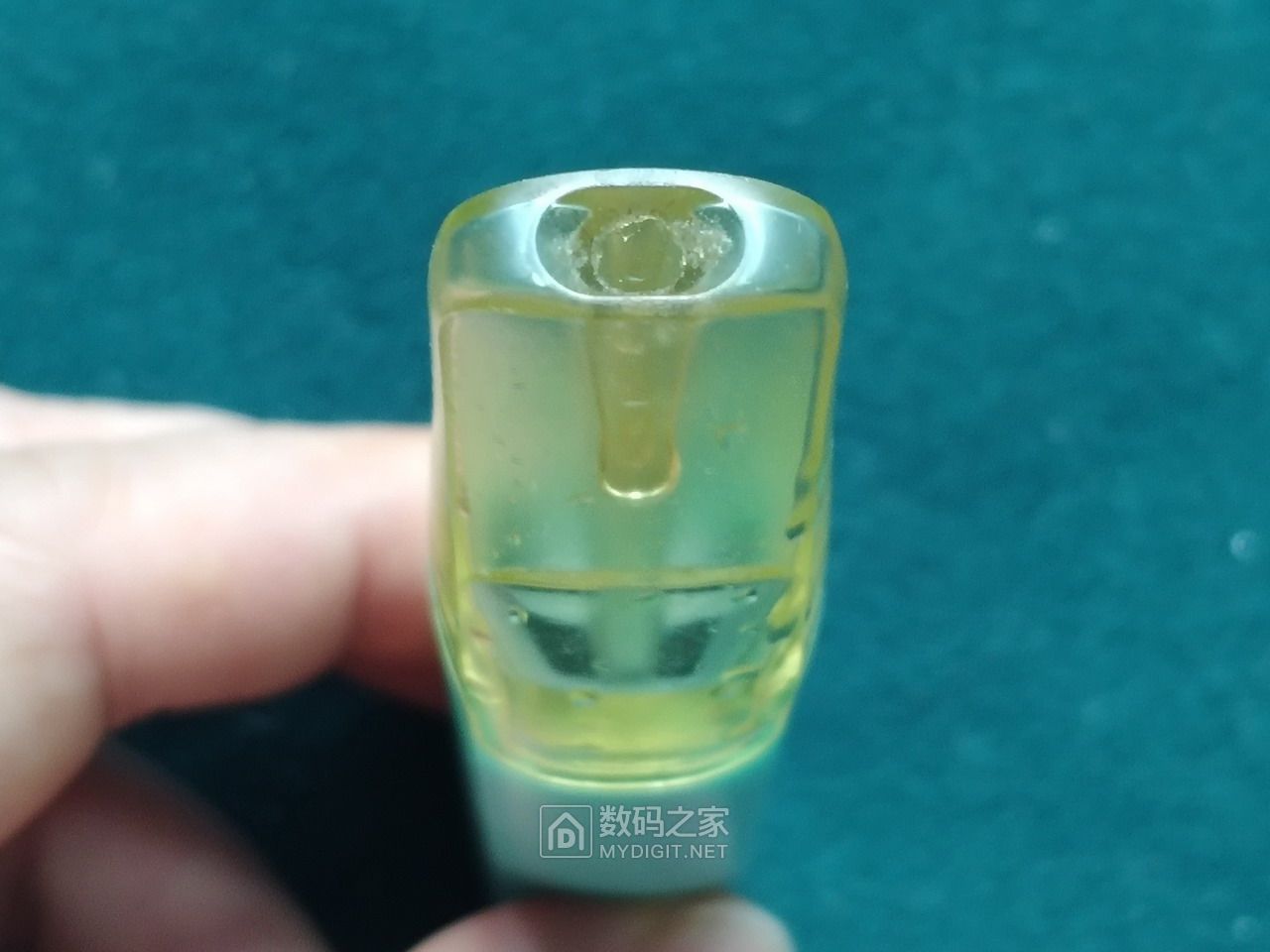

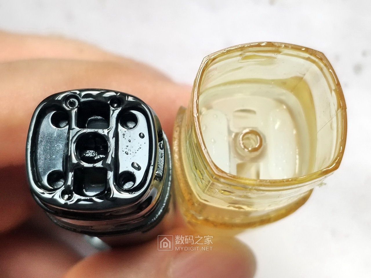

把火因嘴兼油仓拔下来

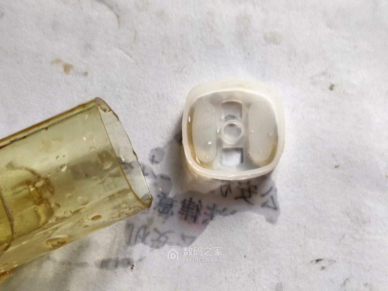

油仓内部
还带个密封硅胶帽,用来防止火因油进入气道
从一体支架上取下加热组件
加热芯及其连接端子
底部还有层吸油毡,用来吸收泄露的火因油

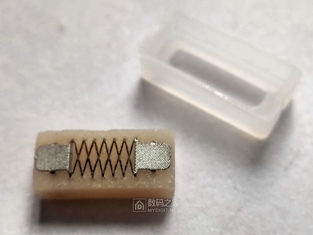

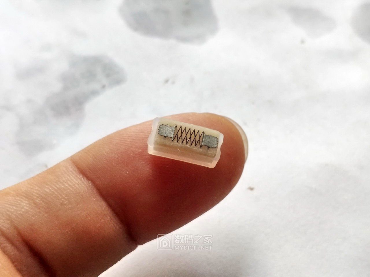

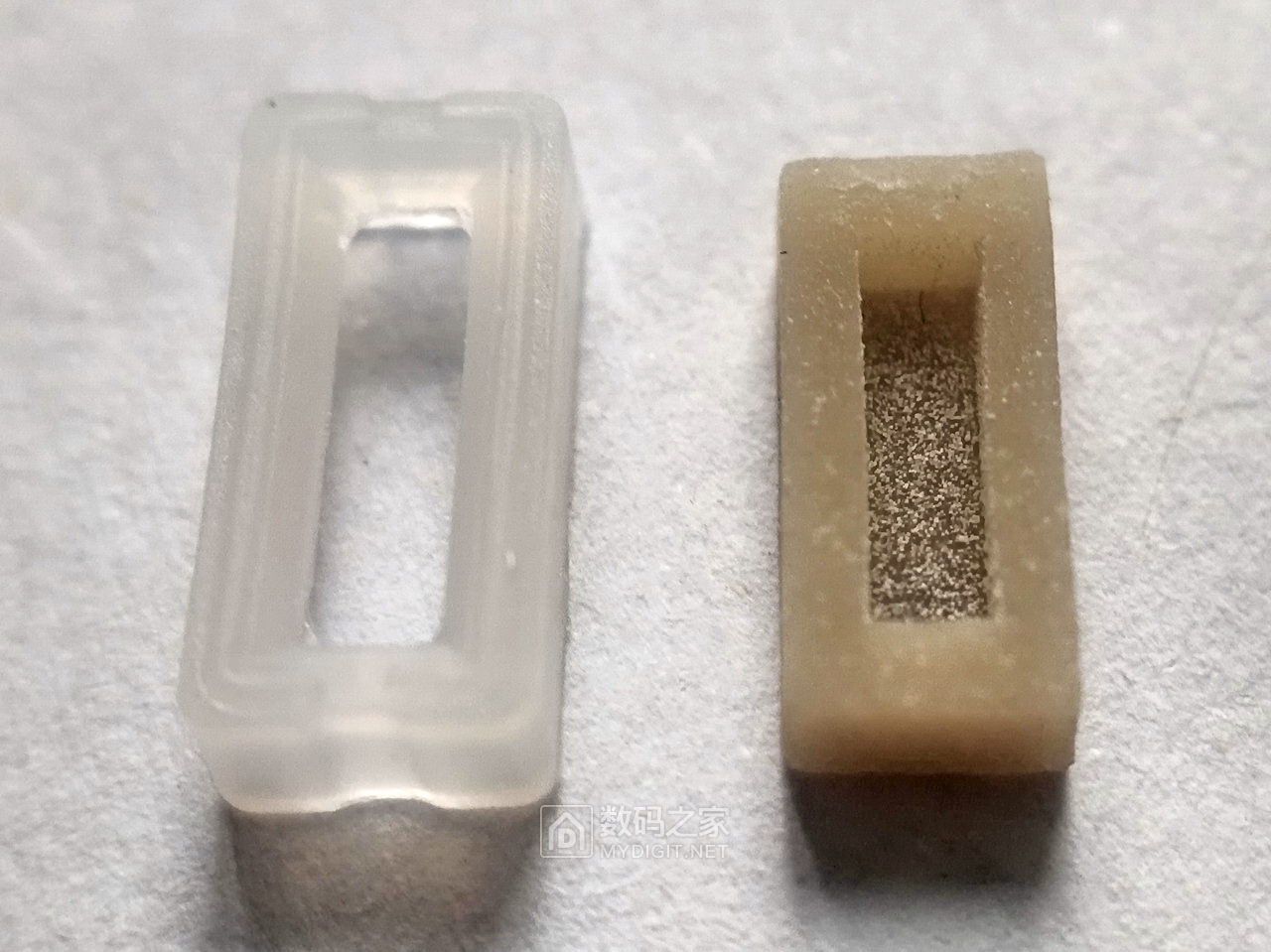

微小的加热芯,还套了个硅胶套
特写,这就是该品牌的核心技术之一:多孔陶瓷加热芯
看着发热丝及两边触点是烧结在多孔陶瓷表面的,这部分接触空气
反面,陶瓷芯是凹的,这部分接触火因油

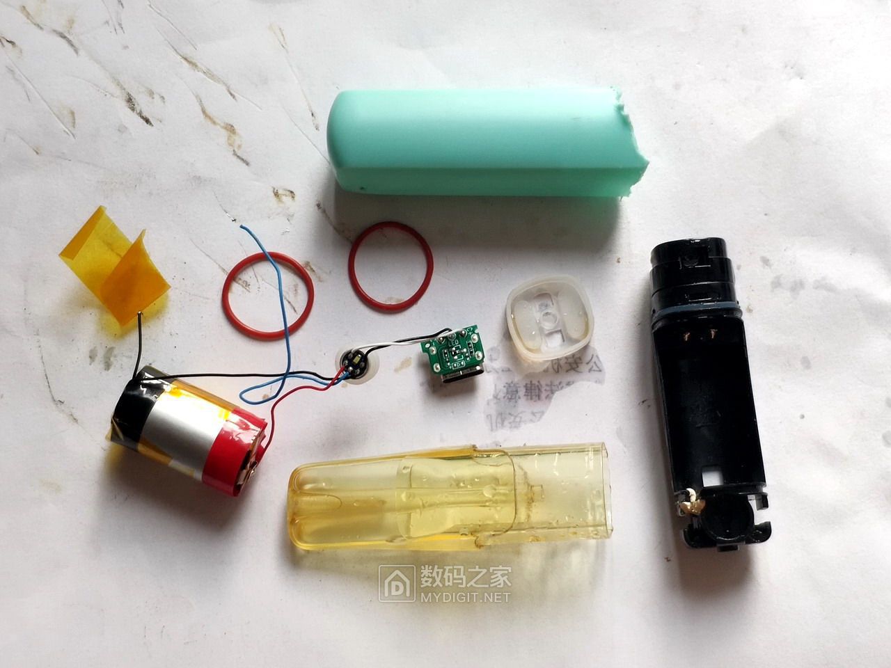

最后是全家福
这电子火因的工作原理都一样,做工真不错,但作为一次性使用,这玩意儿可是相当浪费呀!
这次拆收获电芯、控制板和C口插座各一,运气不错
