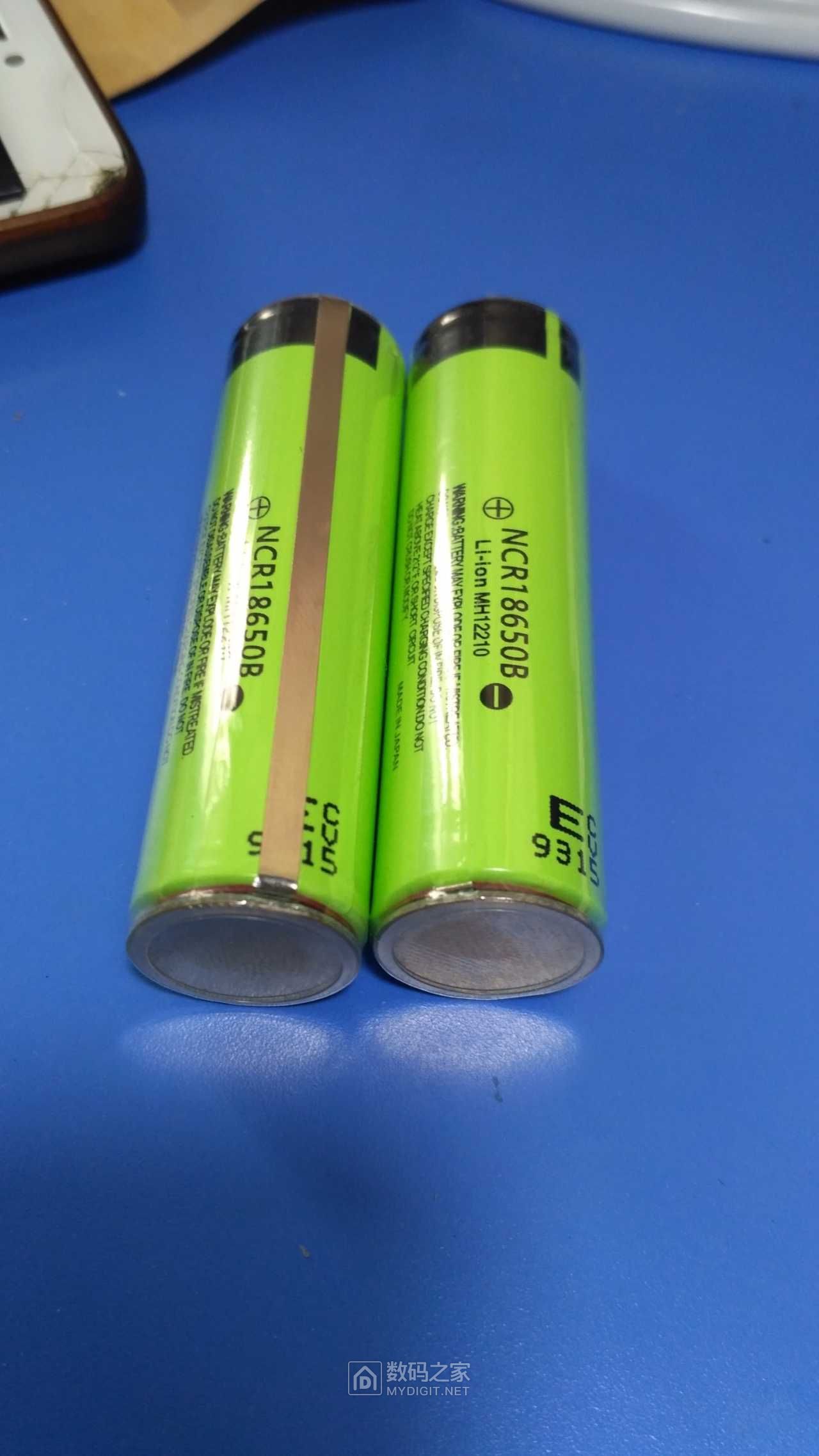

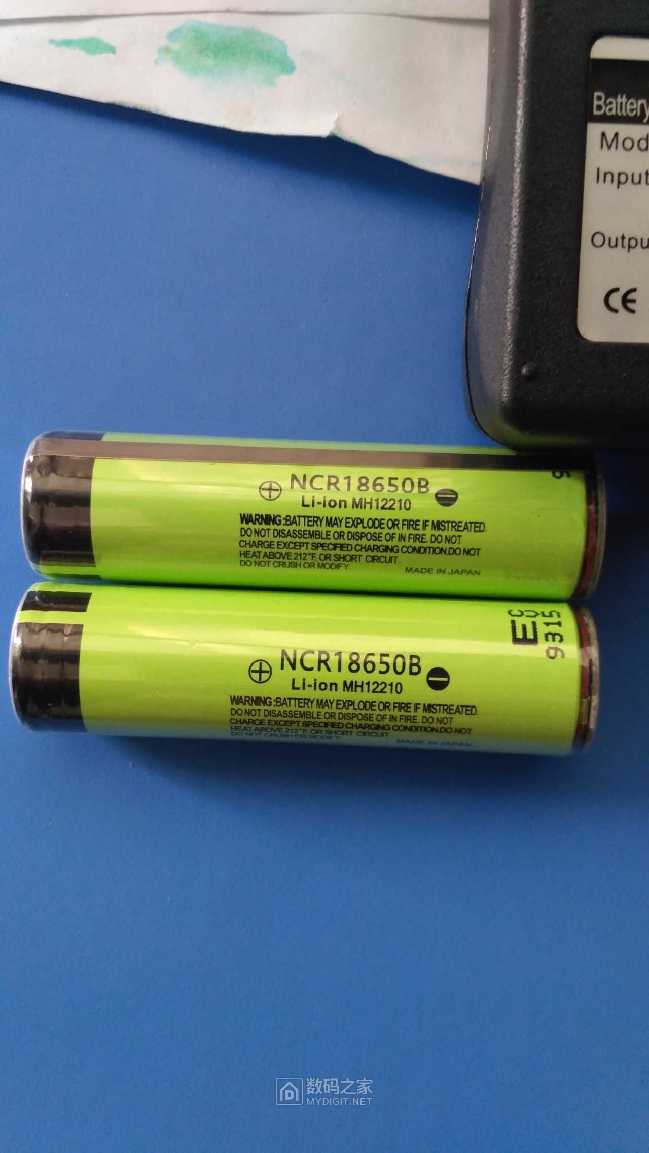

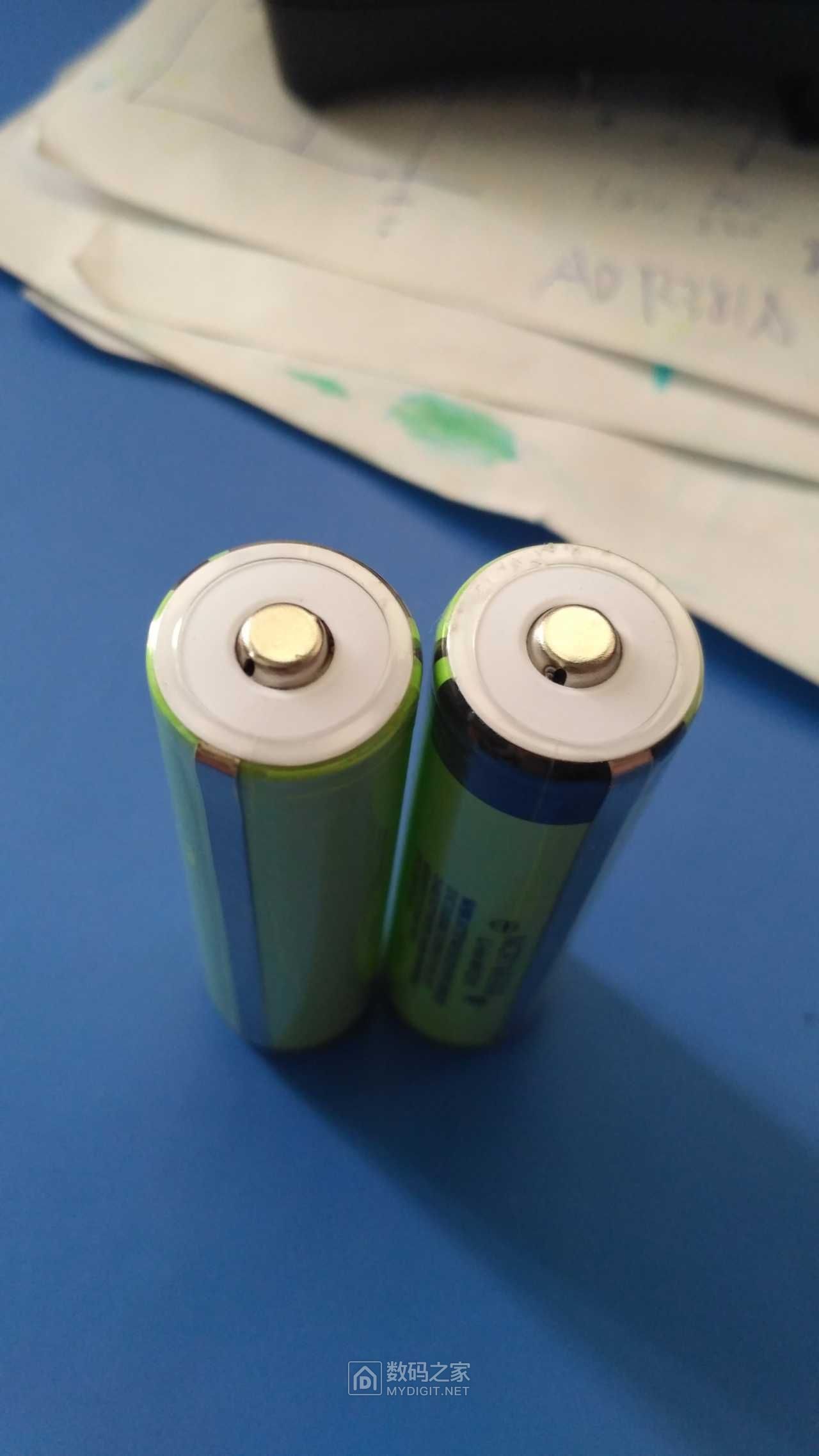

松下NCR18650B     30两节,拆机电池,到手后,发现电池全新的,不像拆机的啊,这种尖头的拆机电池都这么新吗?  那种平头的,拆机的都留个焊点,这种尖头的怎么判断是不是拆机的?
还有电池侧面塑封膜下面那条连接电池两头的金属是做啥的? 是不是保护电路的一条连接线?

看底部有保护板,应该是真的,尖头估计是后加上去的
发表于 2019-7-22 13:42:03 来自手机浏览器 | 显示全部楼层
工业品18650是俩头平,你这个已经是商品电池了,也就是平头18650加了保护板,外面套了层透明套,侧面的是镍带,输入输出正是在一个点上的,负极是保护板的位置,控制的是负极。

拆机的电池芯重新包装的,一般都是真的!
