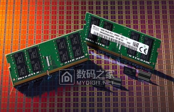

7月22日一大早,英特尔中国官微又来为大家科普了!
这次英特尔为大家科普的是双通道内存的问题:只有两条完全相同的内存才能构建吗?4G+8G内存能否构成双通道?
英特尔表示:“答案是肯定的,小编来说说原理:4G和‘8G中的4G’构成双通道,而“8G中另外的4G”还是当单通道使用,即两条不同内存会以较小内存为准构成双通道,较大内存其余部分还是单通道。”
双通道内存对于电脑性能的提升尽管并没有CPU/显卡升级那么明显,但是也是相当重要的一点。此前NVIDIA曾表示,单双通道内存会对RTX显卡性能产生比较明显的影响,相比单通道,双通道内存能够明显提升游戏帧数。
此外对于APU而言,双通道内存也是标配此前有评测显,搭载单通道的APU测试平台均表现出了远远不足双通道内存平台的成绩表现。而在内存容量方面,16GB双通道内存和32GB双通道内存并没有明显的性能差异。
