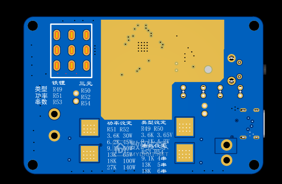

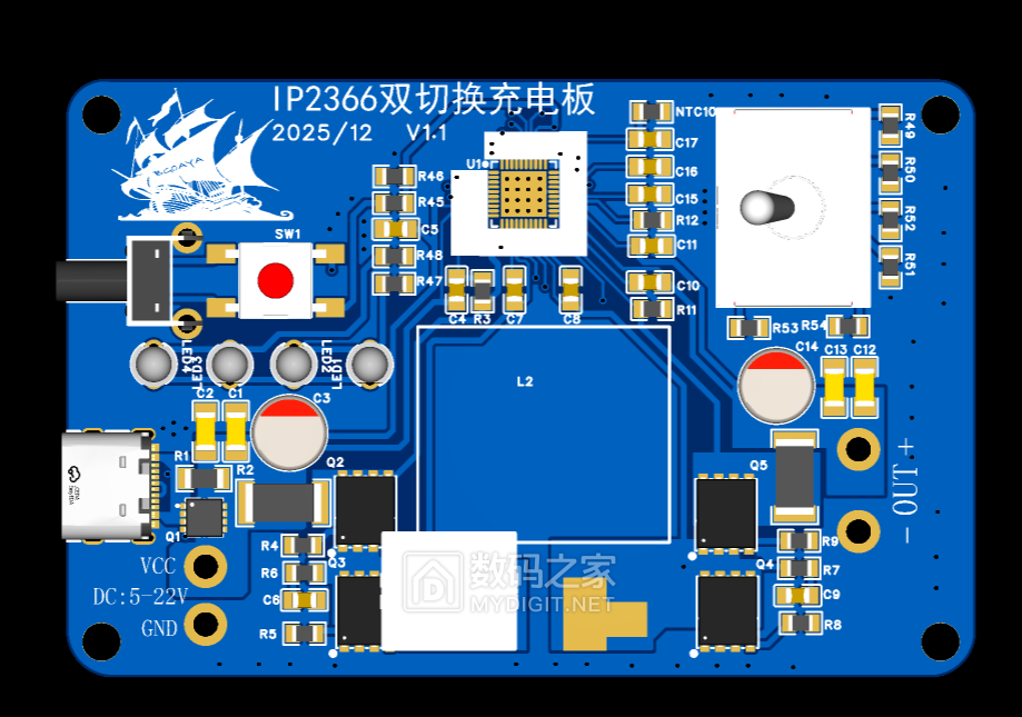

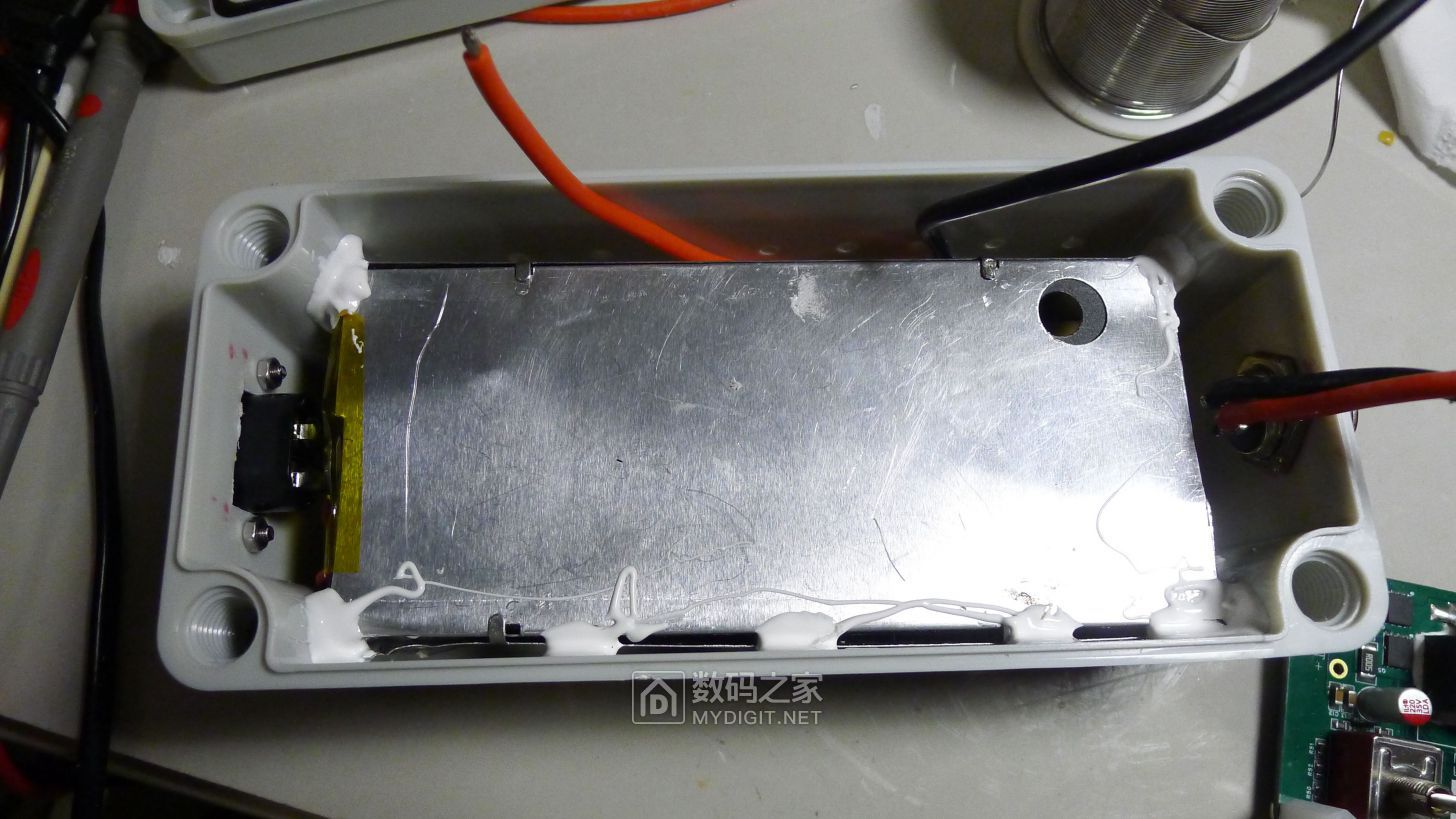

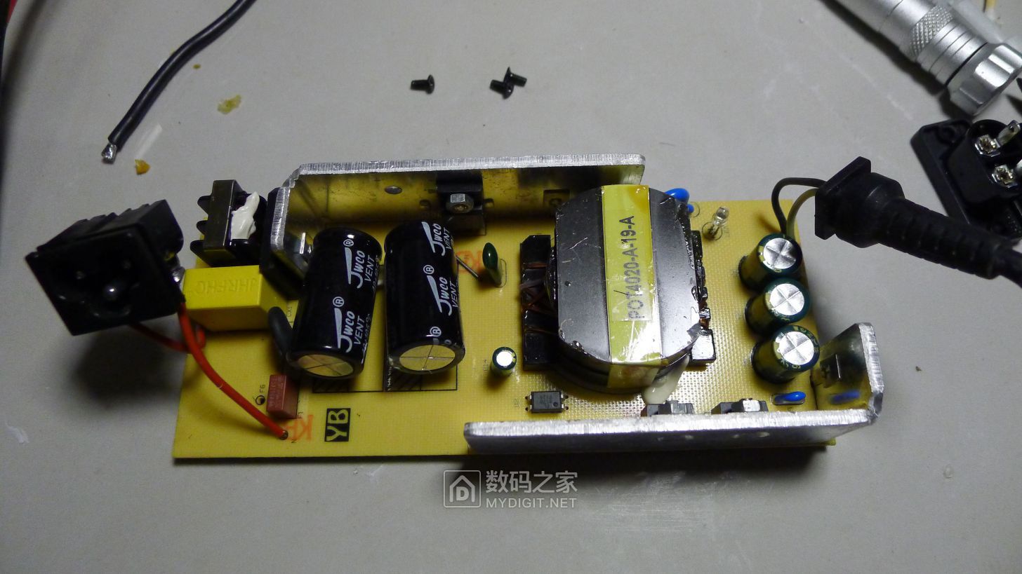

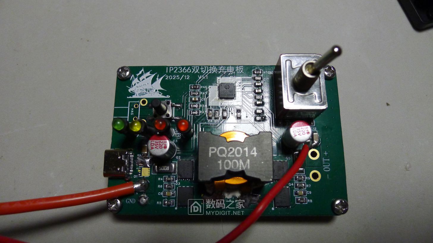

上次验证IP2366芯片后,终于把充电器做出来了。这次还是使用DC电源,所以体积比较大。为啥用DC电源呢,因为几个月前买的山寨电源没地方用哈有时间再重新画板,做个小体积能用氮化镓电源的万能充。

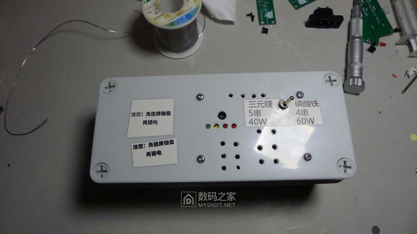

双切换非别是 4串磷酸铁(28Ah,56Ah)60W充电和5串三元(牧田5.2Ah,大艺7.8Ah)40W充电
画图

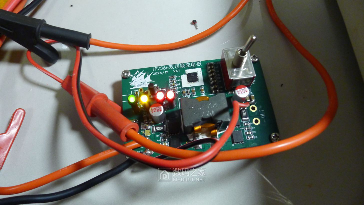

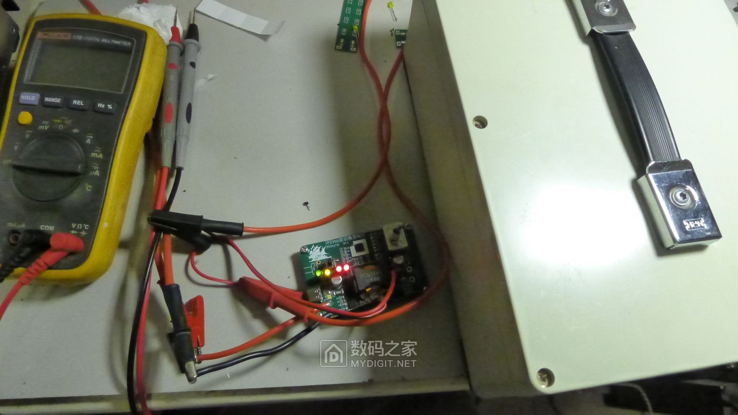

焊接后测试
山寨电源,变压器挺大,估计60W可以抗住

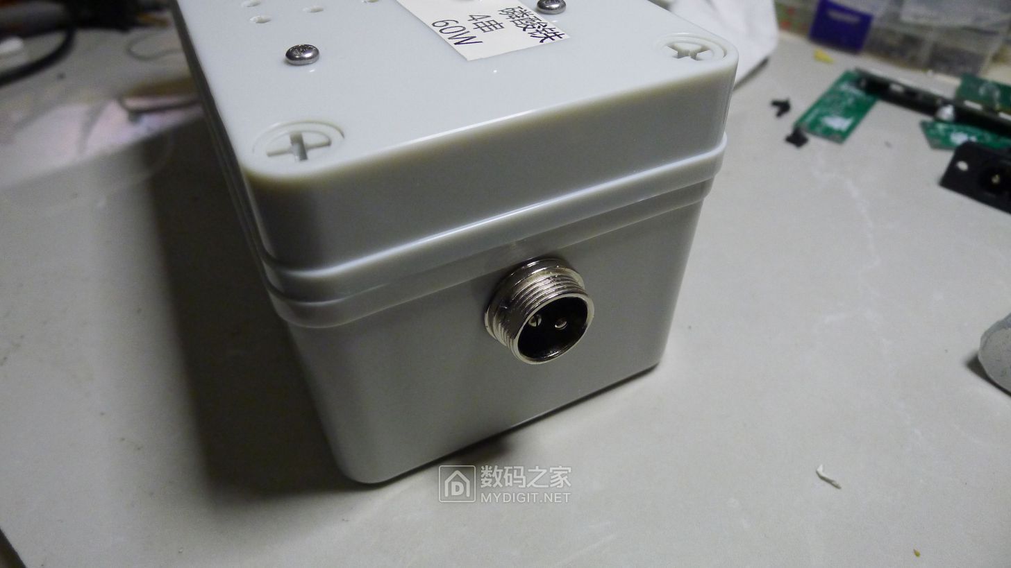

买了个防水盒安装

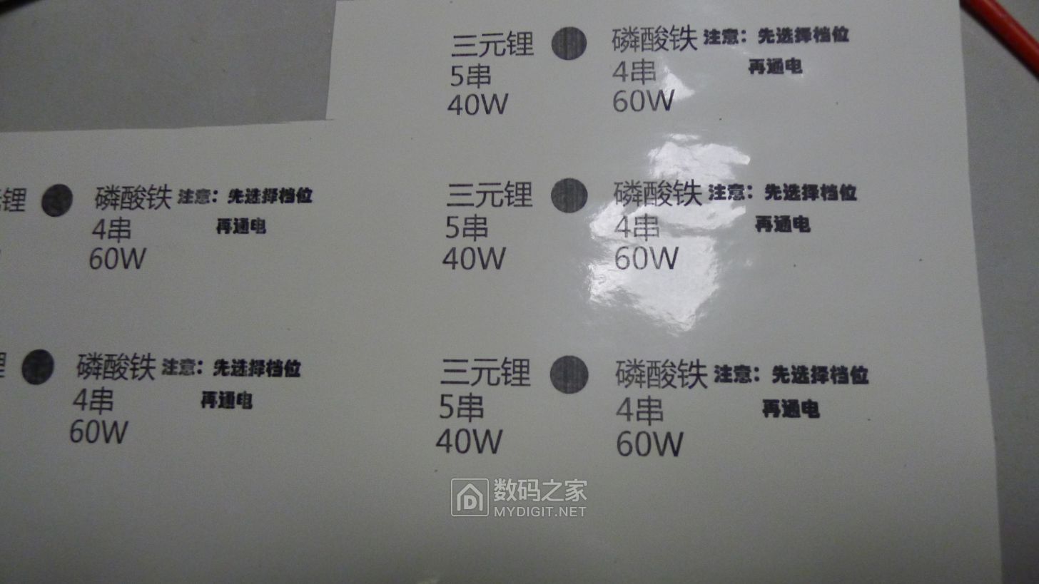

不干胶打印个标识

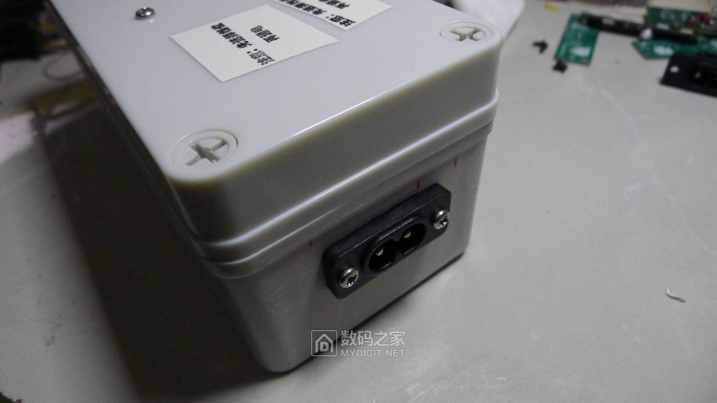

最大60W刷出,电流不超过5A,航空插头可以应对
8字电源口
搞定。
付打样文件,里面包含了打样文件,BOM,注意事项
