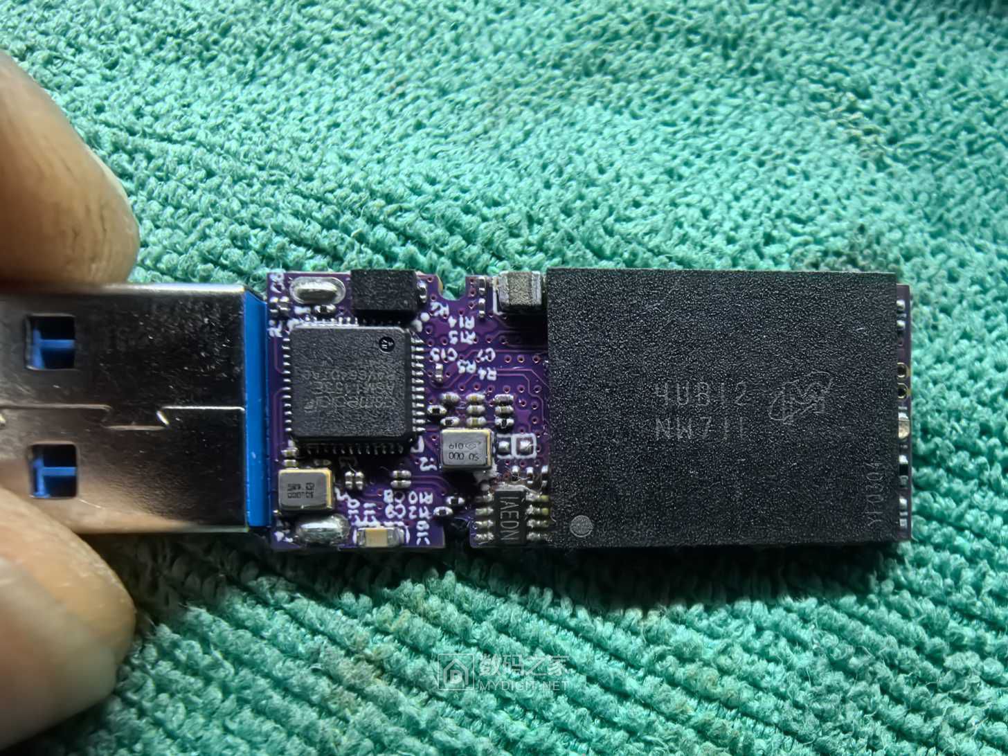

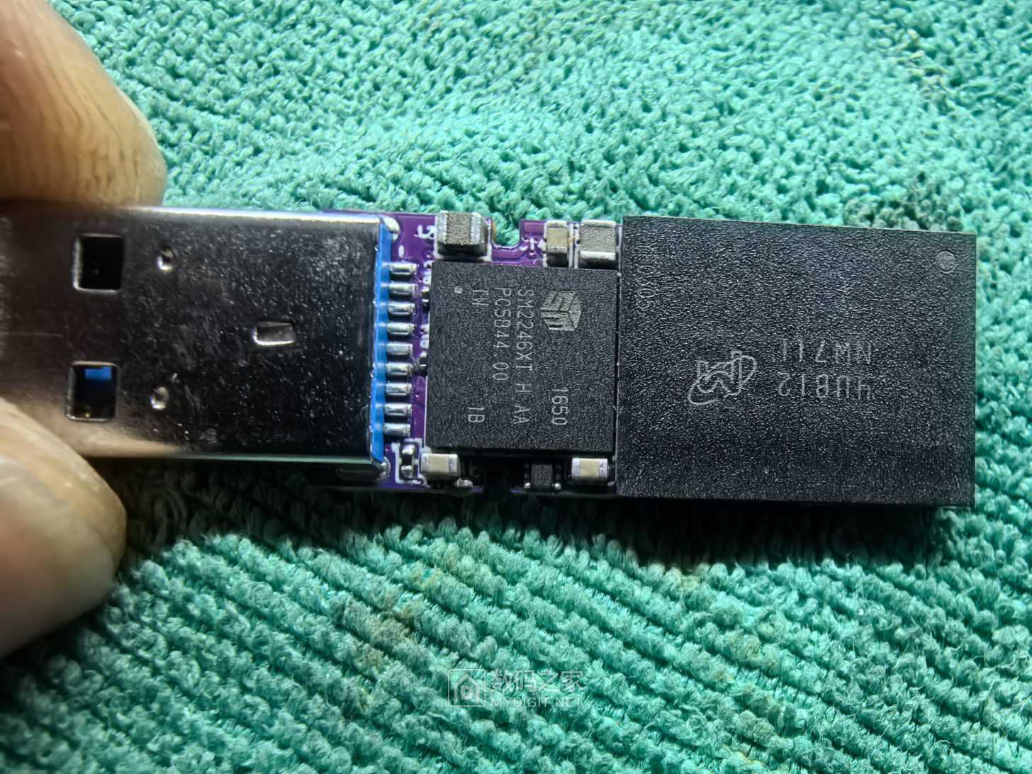

好久没发帖,最近搞了几个nw711(可能是打磨片)也不太懂,贴了之后怎么跑速度都是200m左右,好奇怪啊。
正面
背面

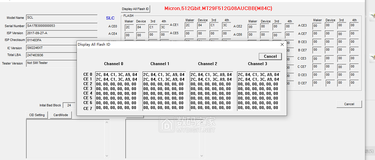

识别ID

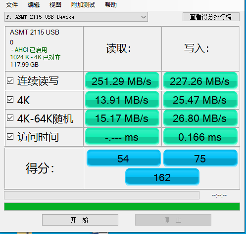

速度测试

回复说是usb3.0不行,我试过雷电,usb3.2-2还是不行。
这个nw711可能是打磨片,测试过rdt ,ecc设置1,跑2变,连着原厂坏快一起扫,一共扫出77个坏快好像。可以pass。id界面有24个坏快好像。
