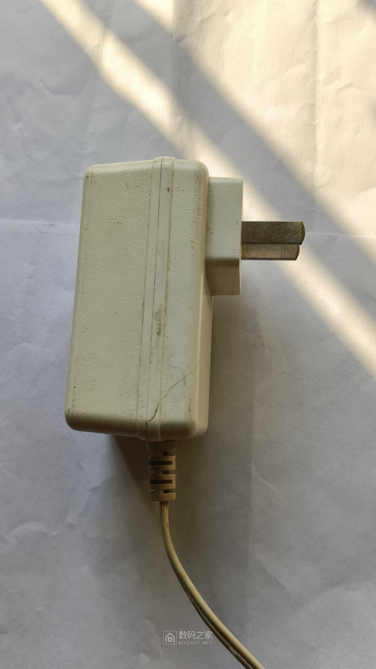

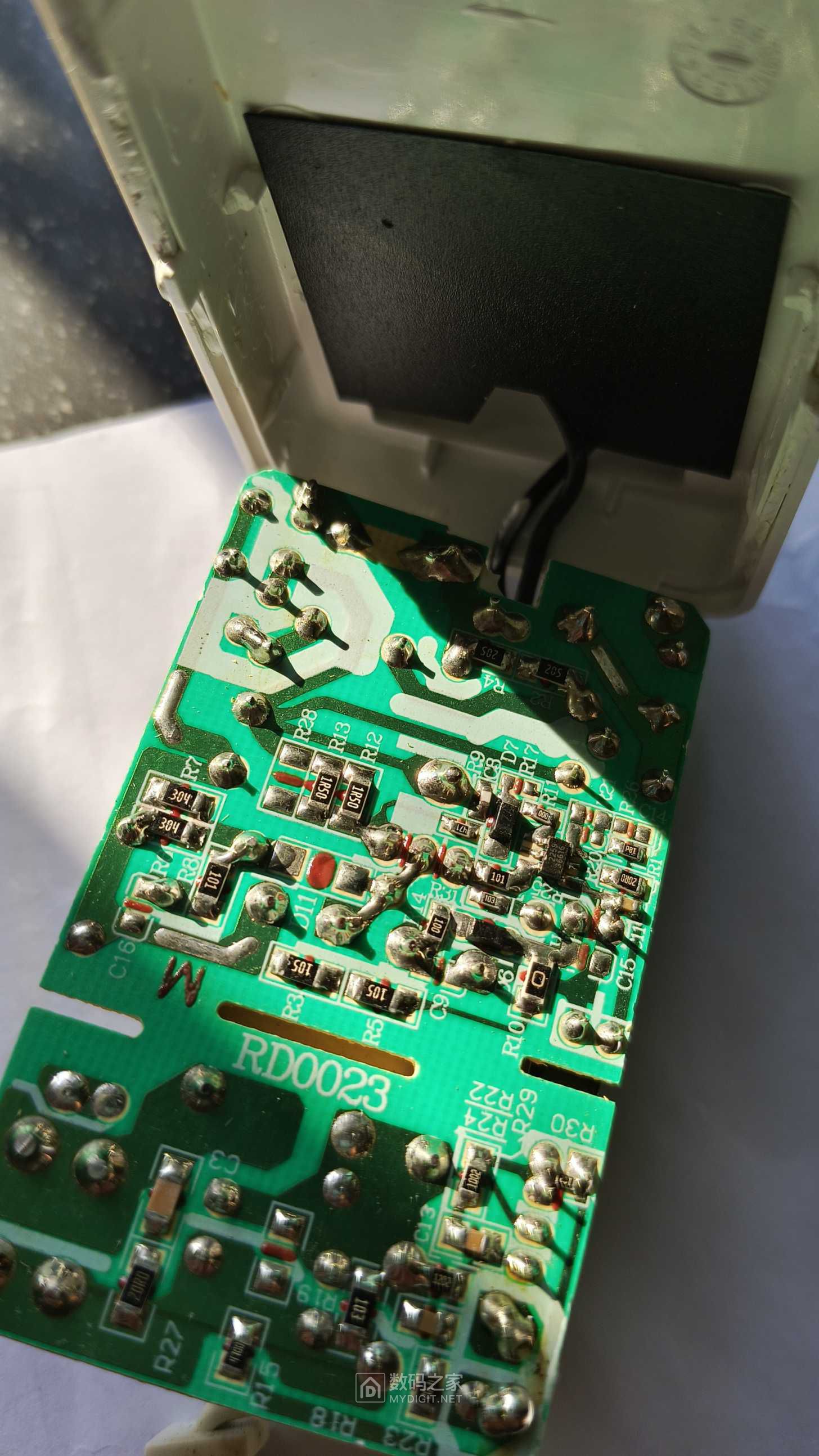

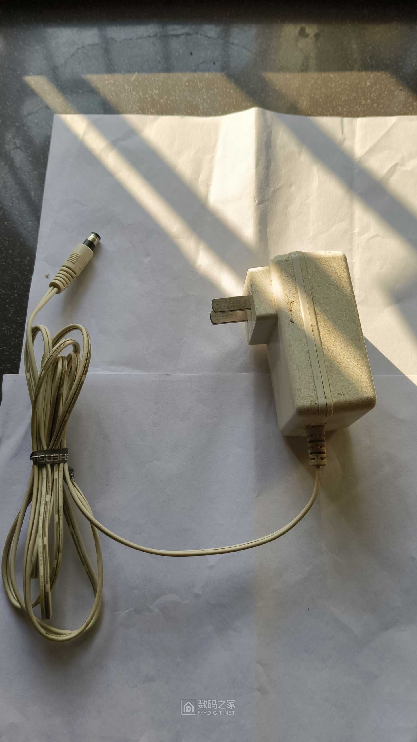

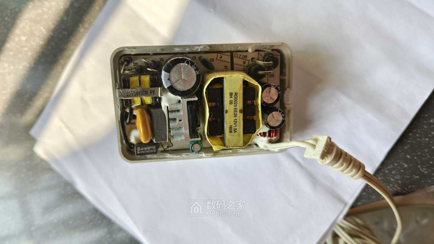

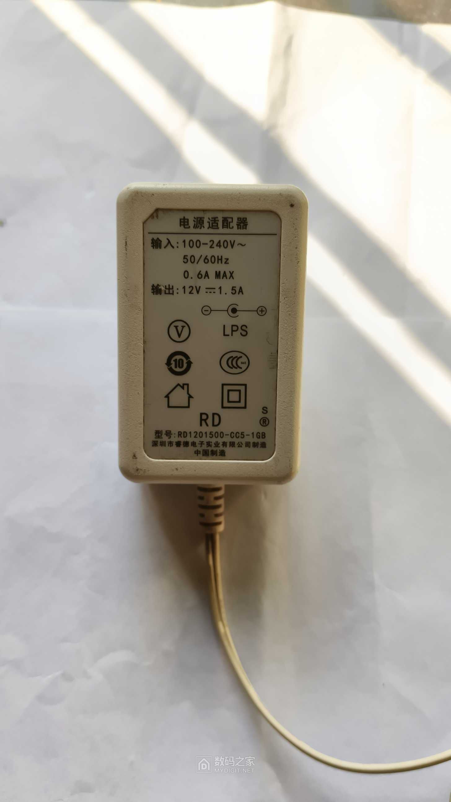

家里人的斐讯k2路由器退役了,宽带升级500兆的,k2跑不满带宽只能安排退役换了个千兆的路由器。记得这路由大概买了快10年了,电源适配器也磕裂了一个口子,顺带拆开看看做工用料如何
以下为电源适配器外观

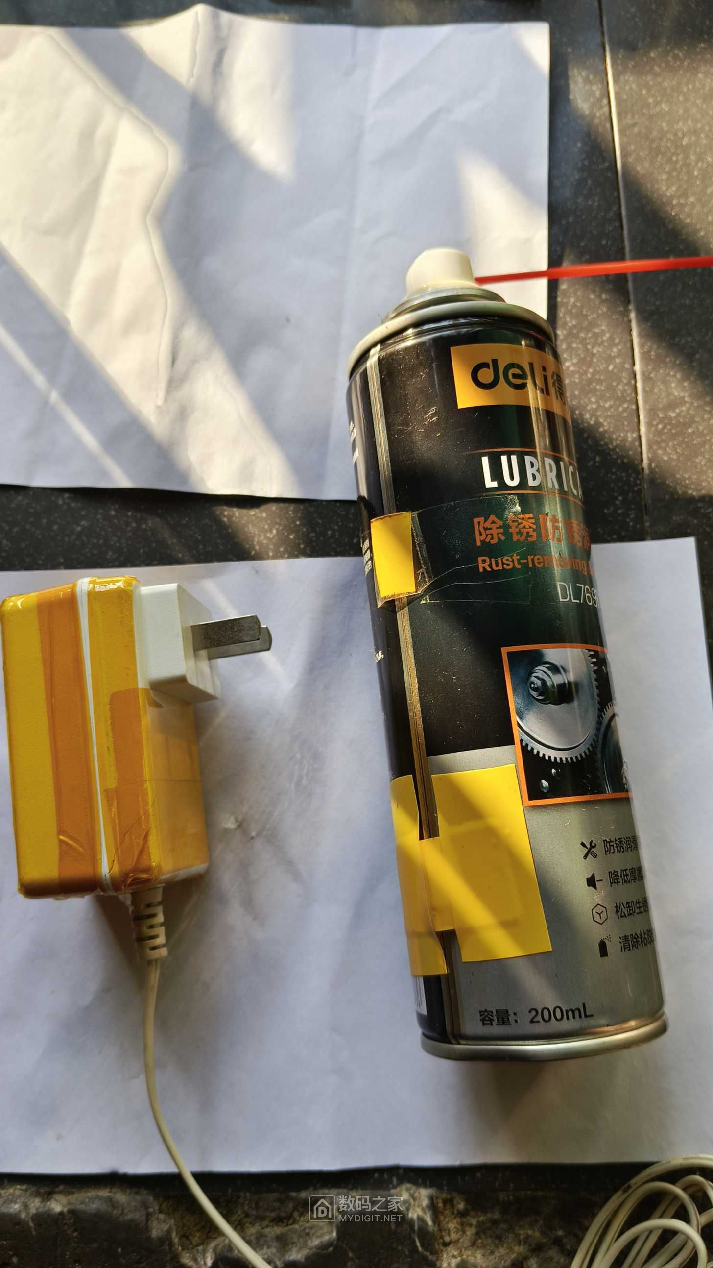

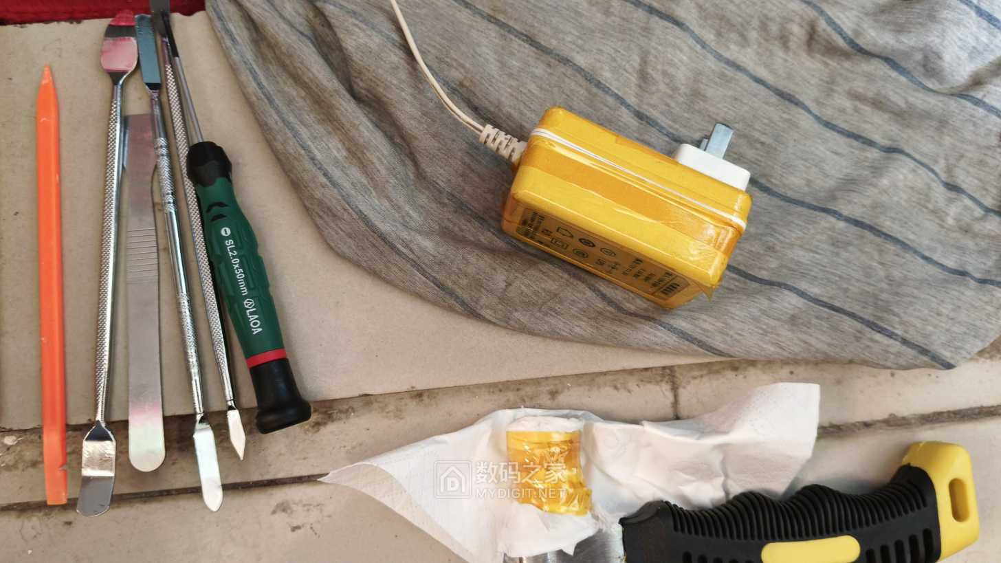

准备好工具,贴好胶带防止拆解留下痕迹,喷点除锈剂听说会好拆一些

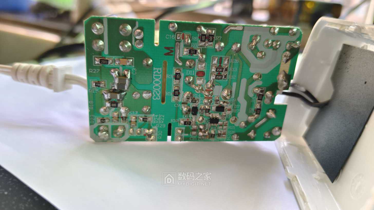

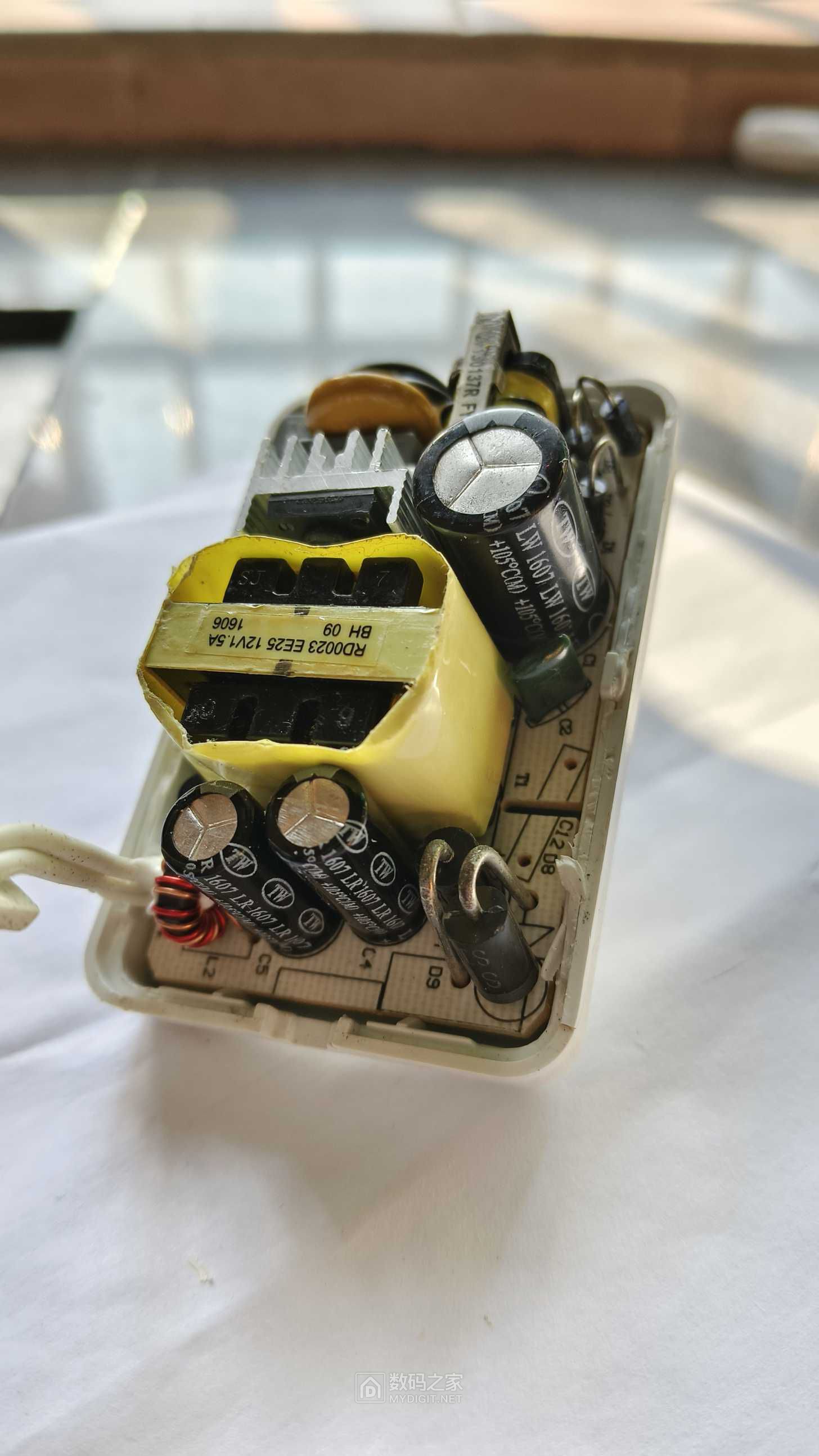

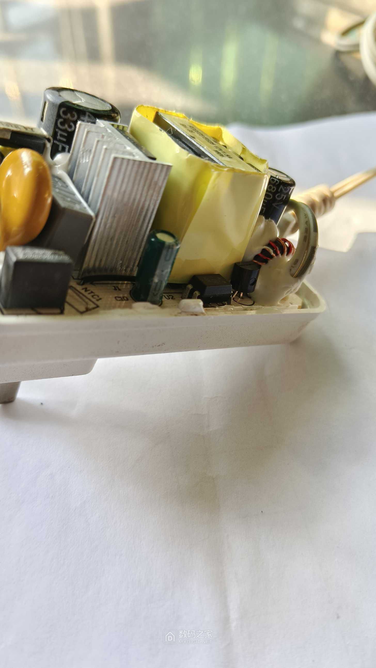

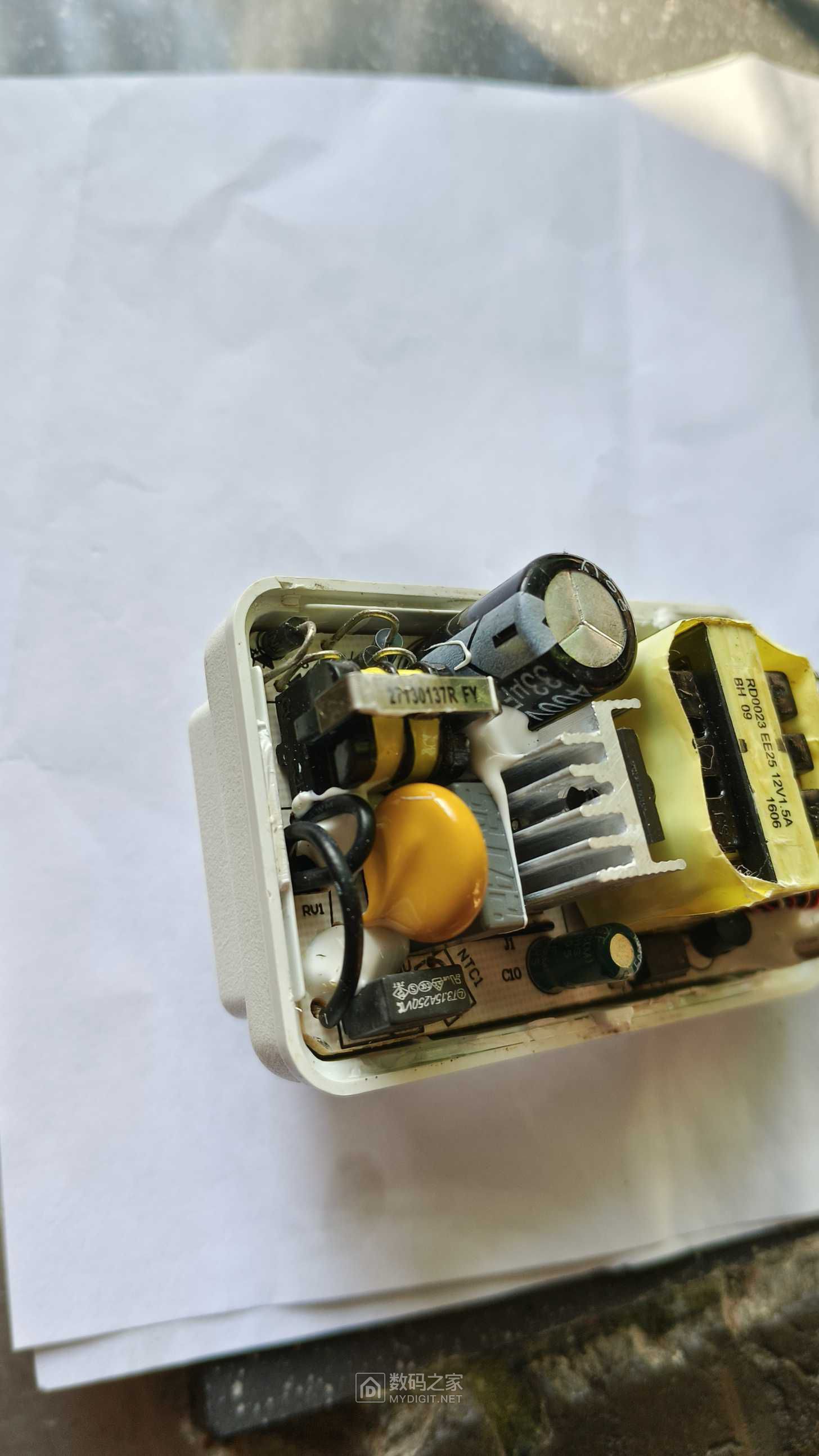

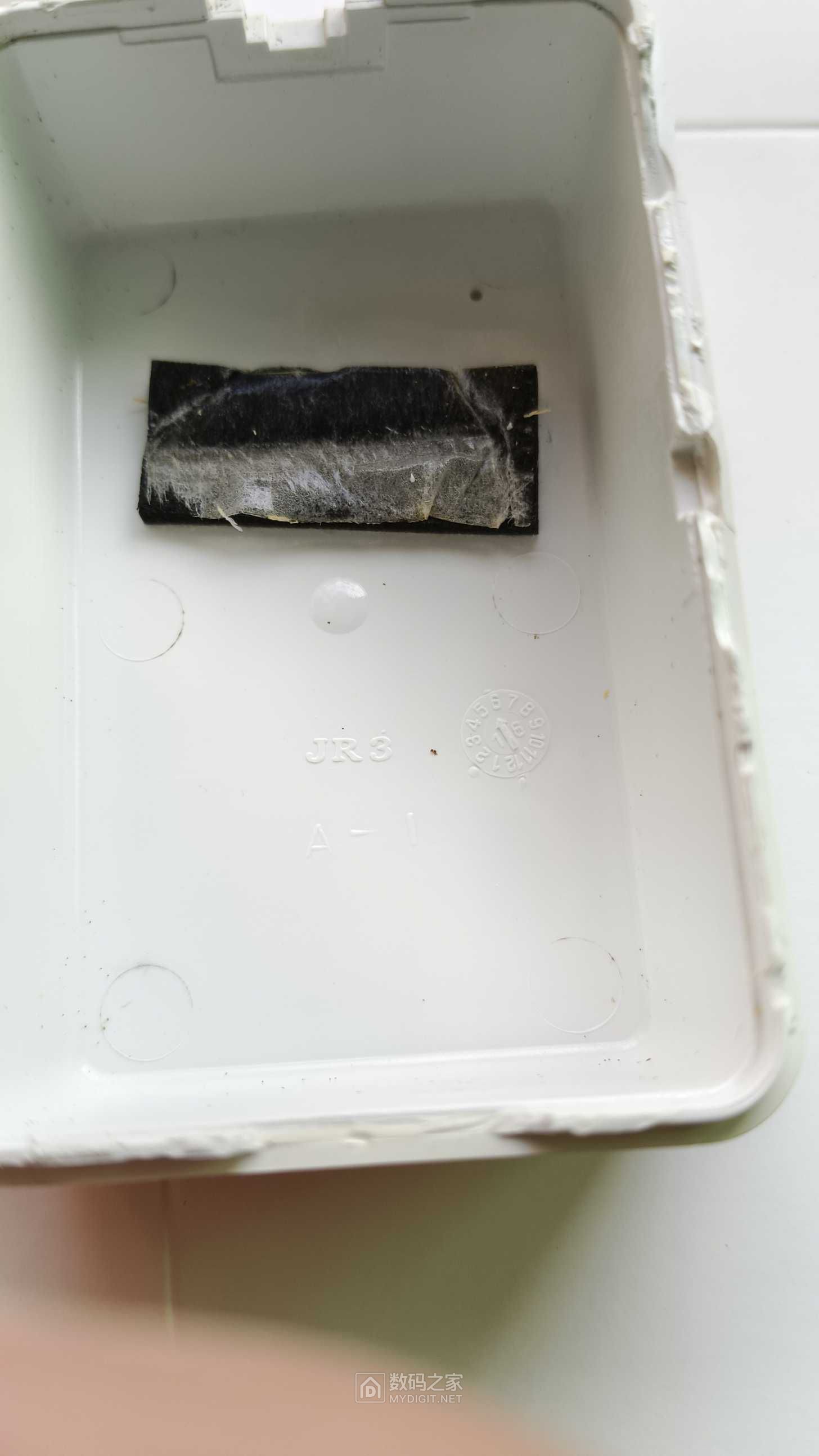

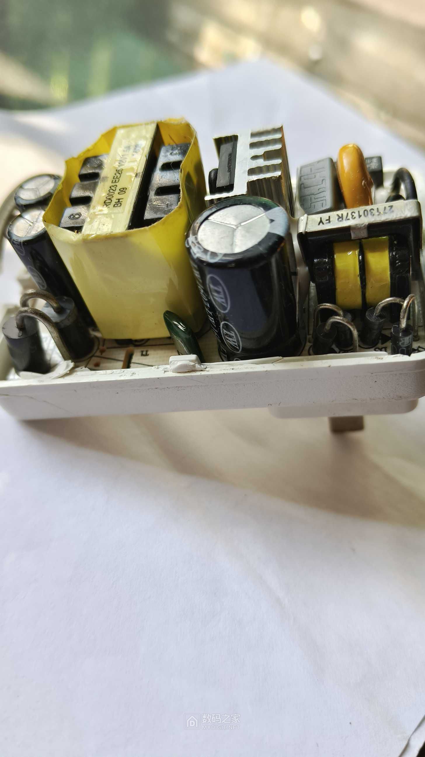

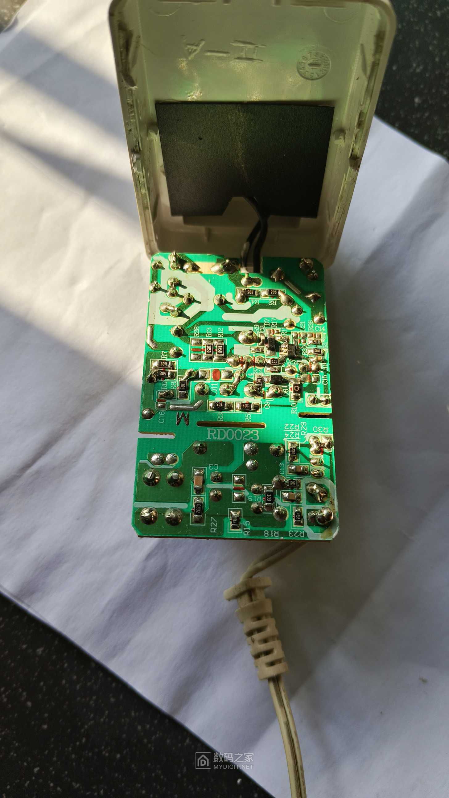

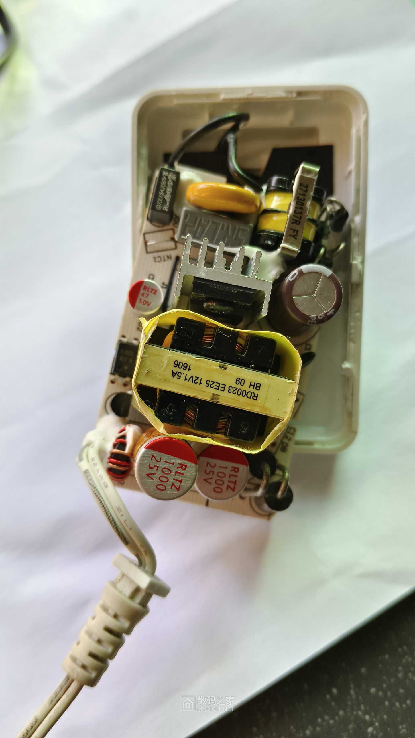

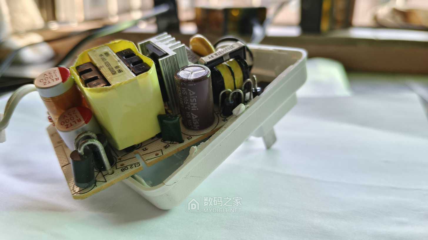

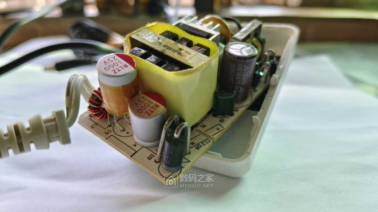

塑料老化了,两锤下去就开了,以下为拆解图
看着做工是十分不错的,以前的电源也太良心了!
给它换上新电容再干10年吧,接下来再给它改造一下

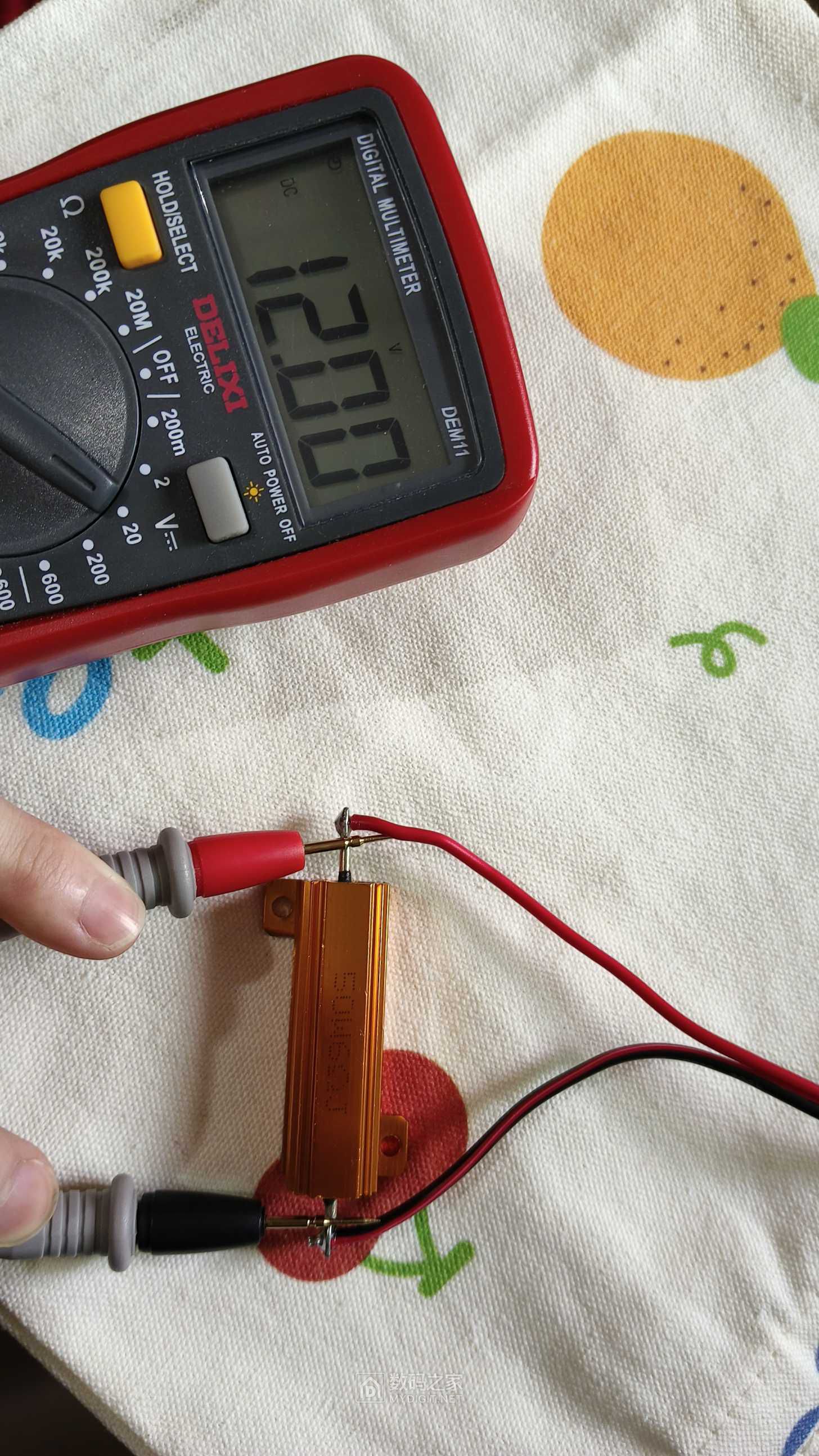

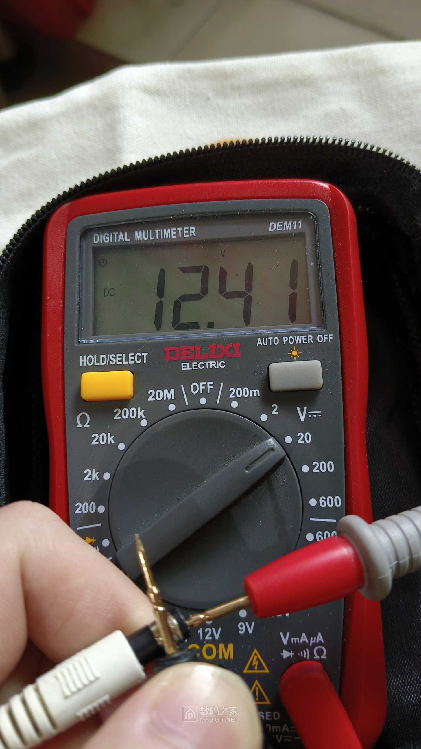

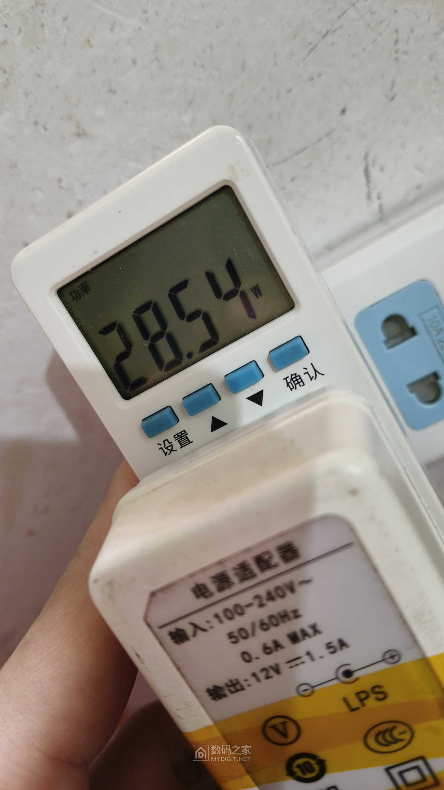

改造完再测试一下空载电压,有12.41v
带载28.54w,电压还有12v
