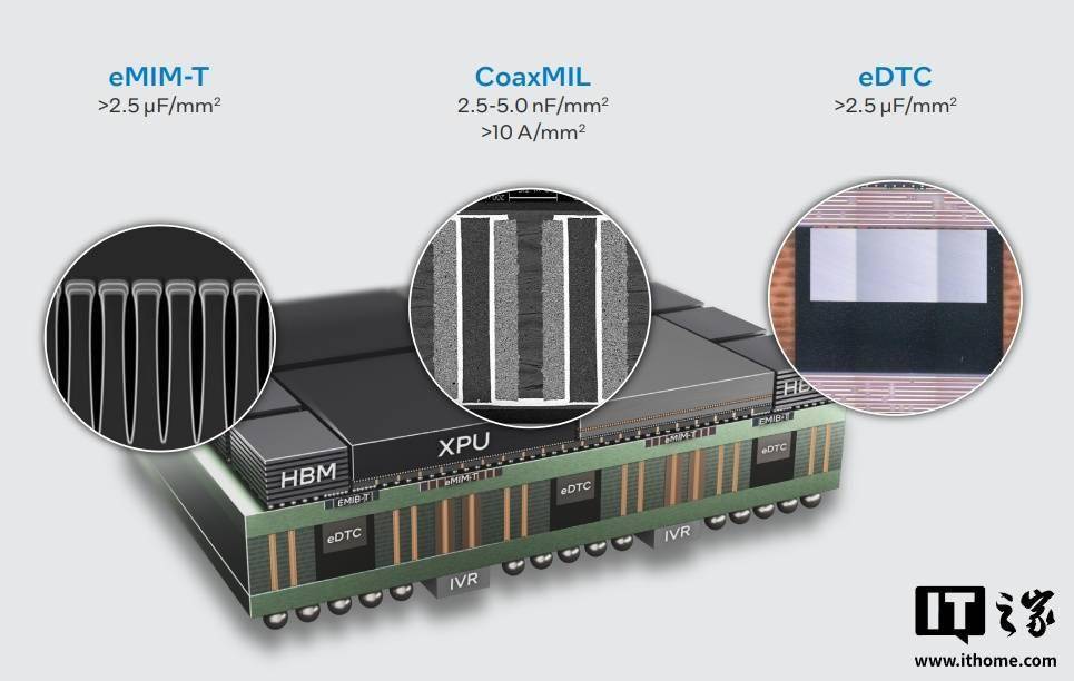

供电方面,英特尔将支持支持“Semi”集成电压调节器(IVR),并利用嵌入式同轴磁性电感器(CoaxMIL)和多层电容网络(如 Omni MIM),集成全套供电创新技术。
与台积电 CoWoS-L 将电压调节器置于中介层不同,英特尔将其置于每个堆栈及封装下方。这种设计旨在应对生成式 AI 负载产生的瞬时电流波动,确保在不损失电压余量的情况下提供清洁、稳定的电力。
