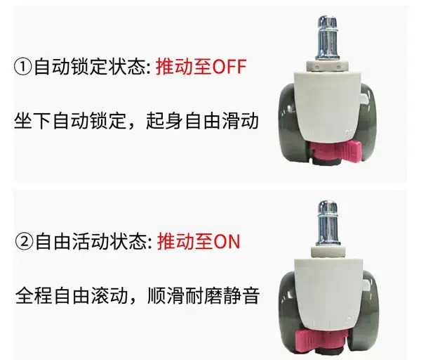

而是一种电脑椅上的重力感应脚轮:
粉红色扳扣打到off,变成坐下不能滑动?这是什么目的?
大家都知道宜家的重力脚轮逻辑是“坐下才能滑动”,站起来锁死(稍微用力还是可以推动的,克服滑动摩擦力),好处是椅子不乱跑,免得一屁股坐地上。
我曾经这样摔过,站起来后,膝腘是会碰到椅子的,搞不好就不在你屁股底下了。
尤其那种底盘直径60甚至55cm的小型电脑椅,坐不正就会翻,砸我背上。
我想换宜家轮,然而它家故意采用10mm卡簧,市面通行是11mm,搜索出来倒是很多,偏偏逻辑和宜家相反。
求解释。
