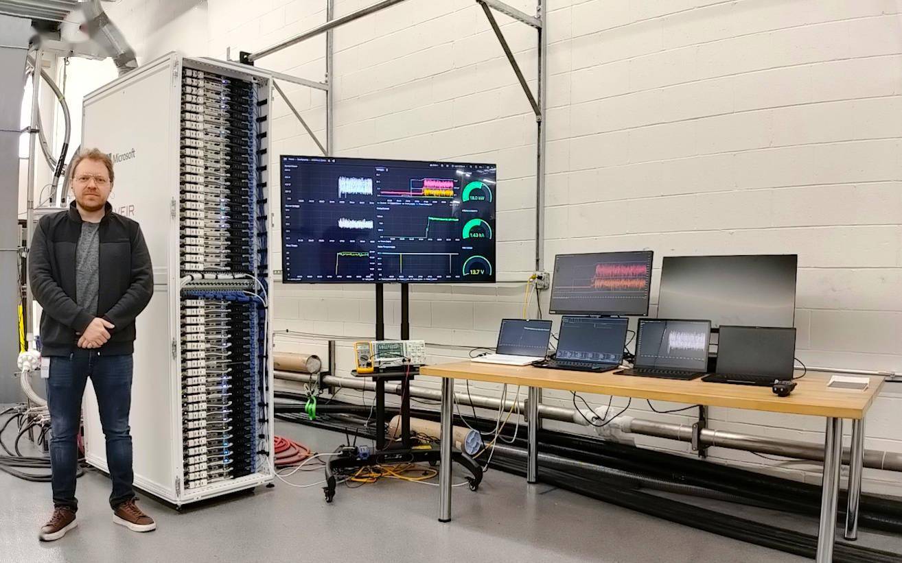

微软云运营与创新副总裁 Judy Priest 与合作伙伴 VEIR 的首席技术官 Erhan Karaca 已共同进行了 3MW 超导电缆的工厂测试。
图源:微软
VEIR 首席执行官 Tim Heidel 认为,超导材料是定义该类别的技术,能从发电端到芯片端彻底改变电力输送方式。此外,微软还在 OCP 2025 峰会上展示了全球首个由 HTS 供电的原型机架,验证了其在优化机架和 Pod 级配电方面的潜力。

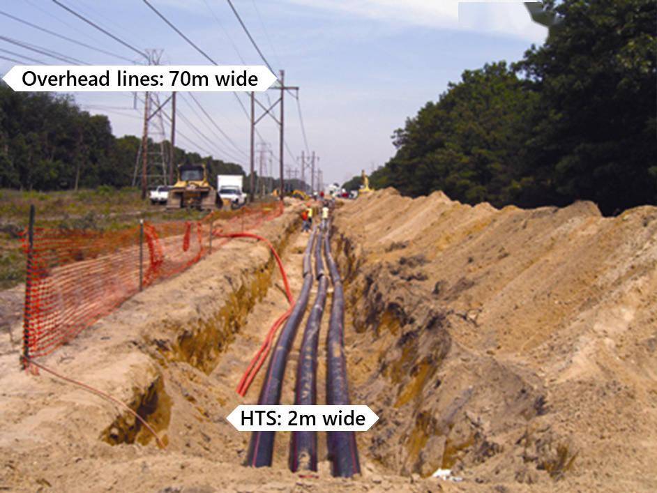

除了提升内部效率,HTS 技术还能显著降低数据中心对周边社区的干扰。传统电力扩容通常需要建设大型架空线路和变电站,不仅占用大量土地,还影响景观。
而 HTS 输电线路凭借极高的功率密度,可以采用更窄的地下沟槽进行埋设,且运行更安静、更隐蔽。合作伙伴 AMSC 的首席执行官 Daniel McGahn 表示,其超导解决方案已帮助芝加哥等地在不干扰当地企业和社区的情况下实现了变电站互联,增强了电网弹性。
