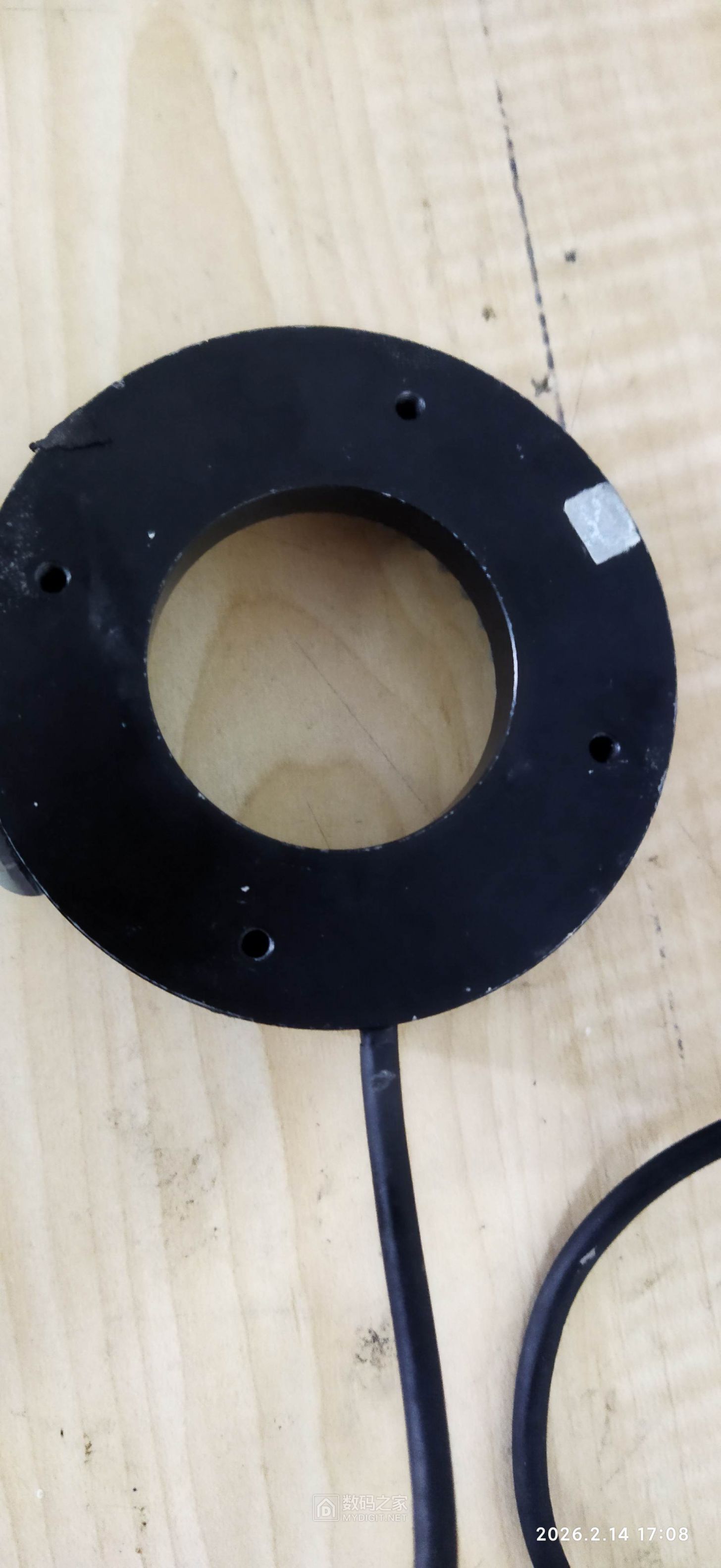

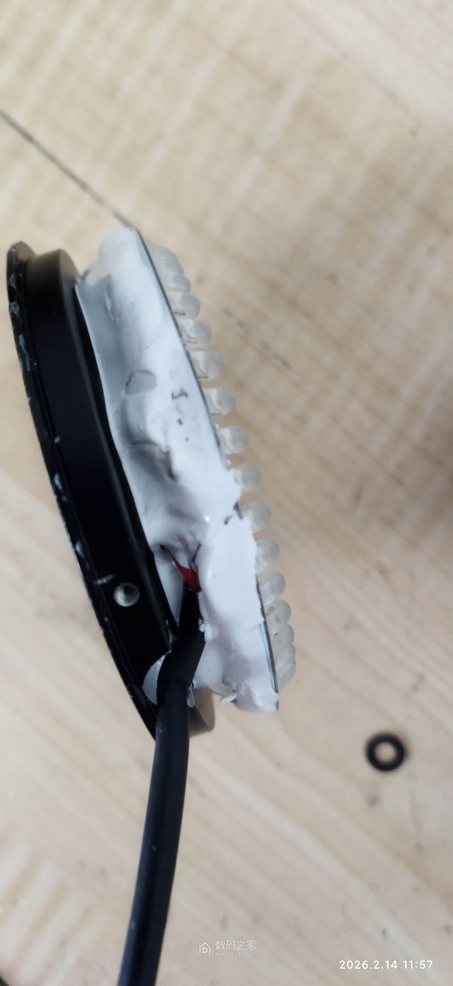

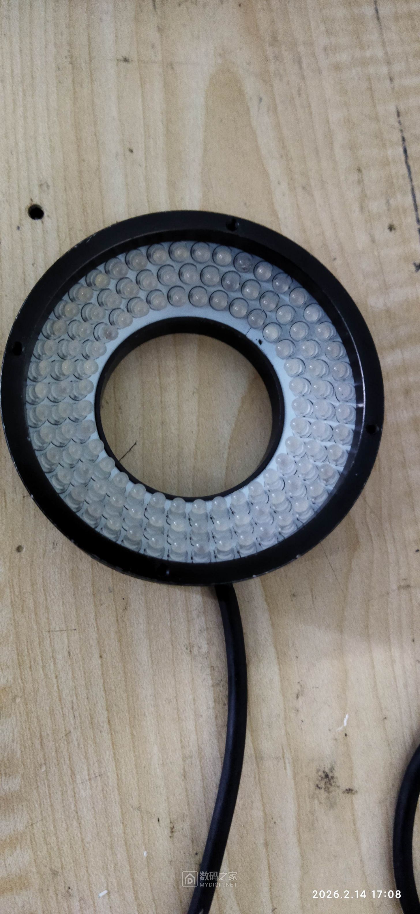

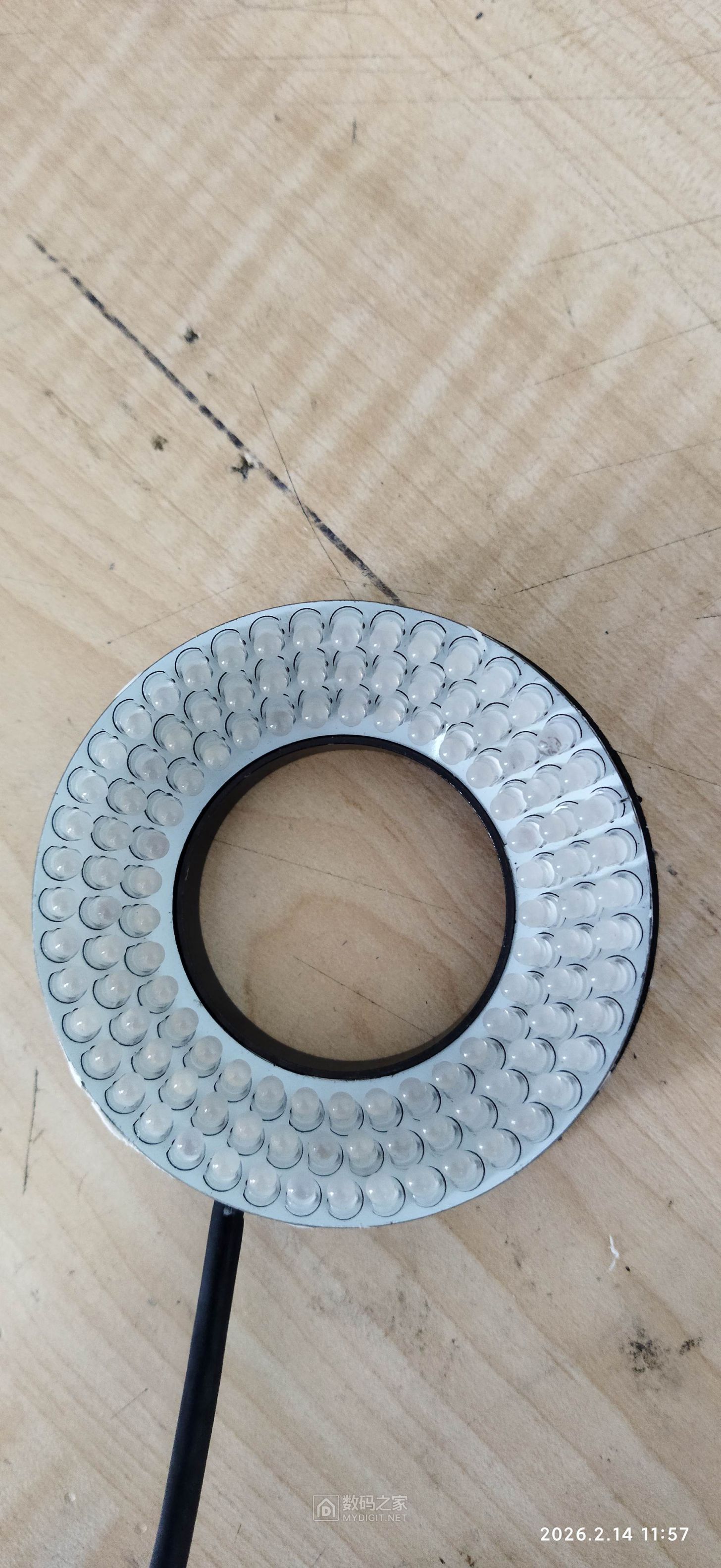

发表于 2026-2-14 17:15:34 | 显示全部楼层 |阅读模式
这种光源普遍几百块钱一个
拆开里面很简单,和手电筒灯板差不多一样。只是灯有个角度,多了散热胶,也有限流电阻,这是24伏光源,用可调电源测试
13.5伏开始发光,24伏最亮
配套光源输出测试电压最小12.9伏,最高电压24伏
