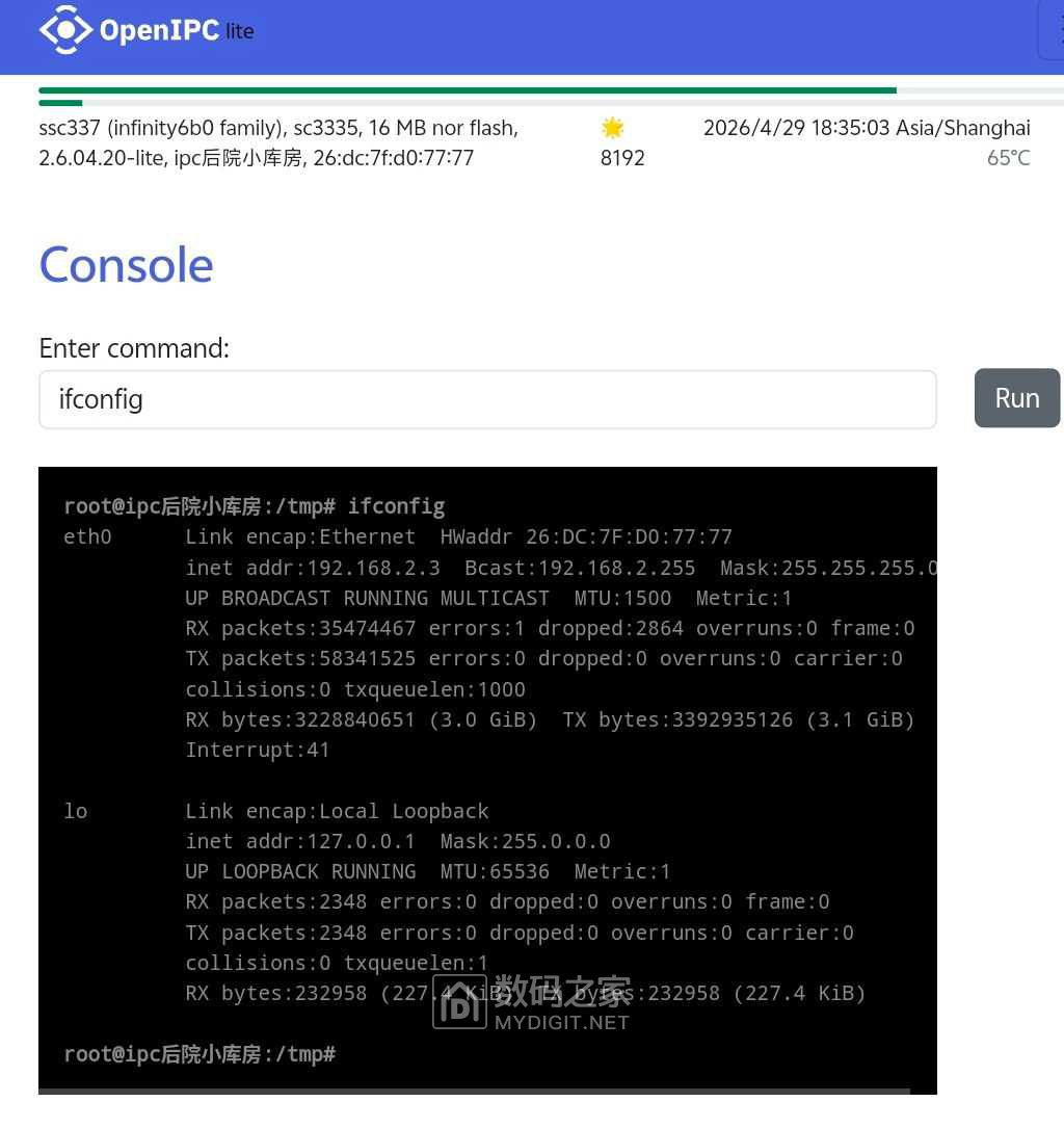

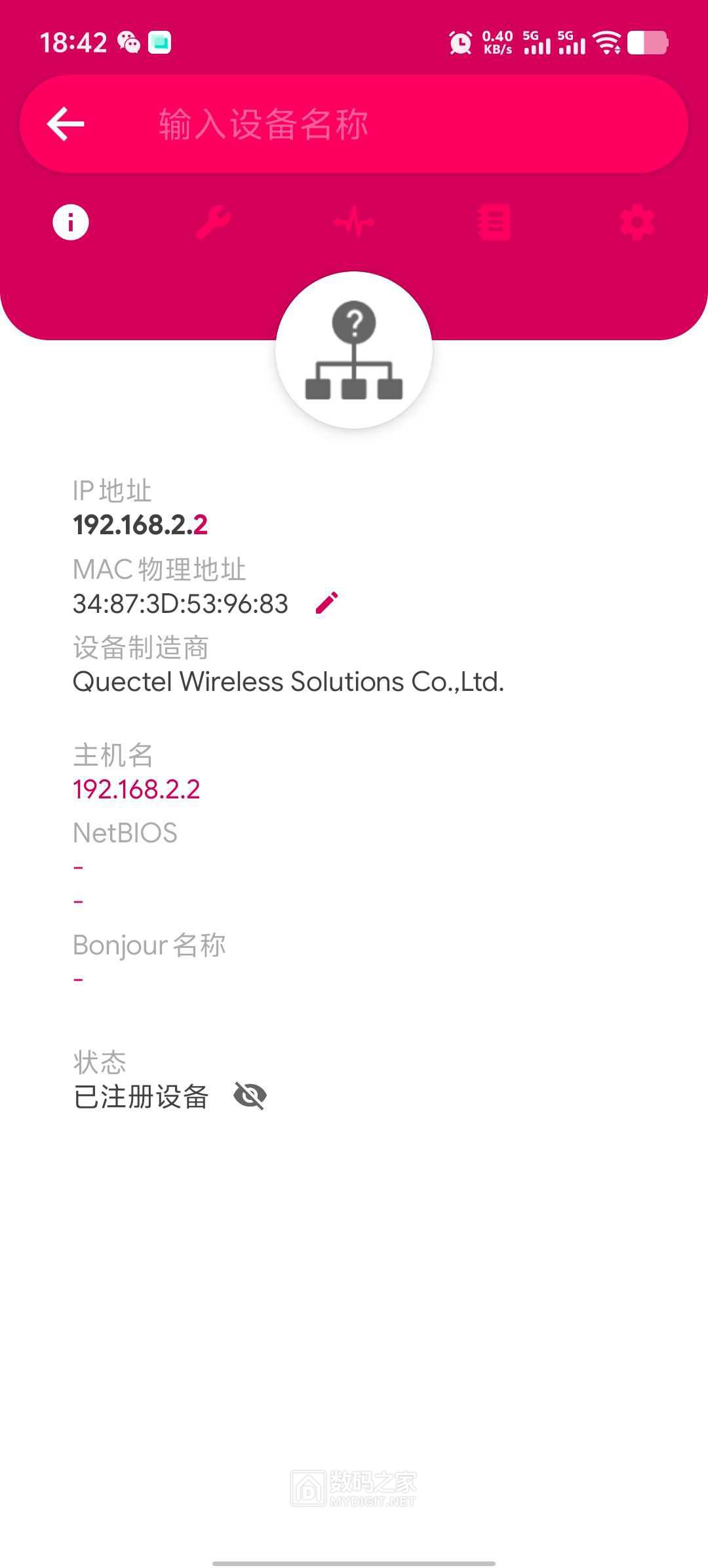

4月29日下午抽空换了一个tp老款路由器wds中继,结果net软件还是一个中继路由器下好几个ip,之前腾达万能中继后也是这样,怀疑是主路由的问题,移动路由器中兴e2633有mesh 功能。估计就是这个mesh 导致的这种路由结构。
另外那台腾达路由器关了dhcp,(tp就是这个位置的)全都接的有线lan口,在其他地方正常使用,它下面的无线ipc就正常工作。
另外,不能一个内网上两个及以上的无线openipc摄像头,只要开无线它就默认发出192.168.2.10ip,相互干扰。。。。。你用udhcpc -i eth0改了有线网卡地址,只要一重启,又完蛋。。。。。
