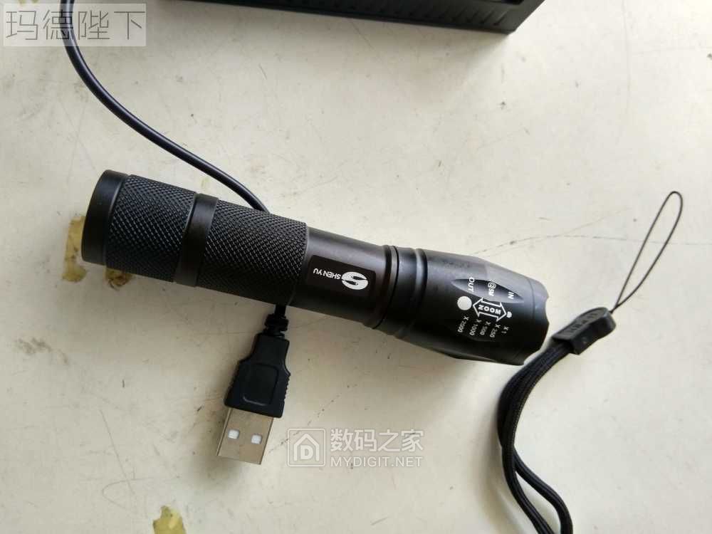

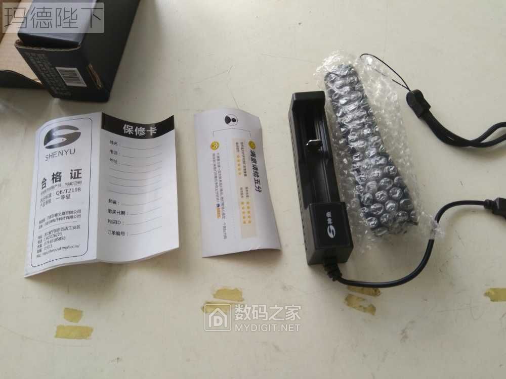

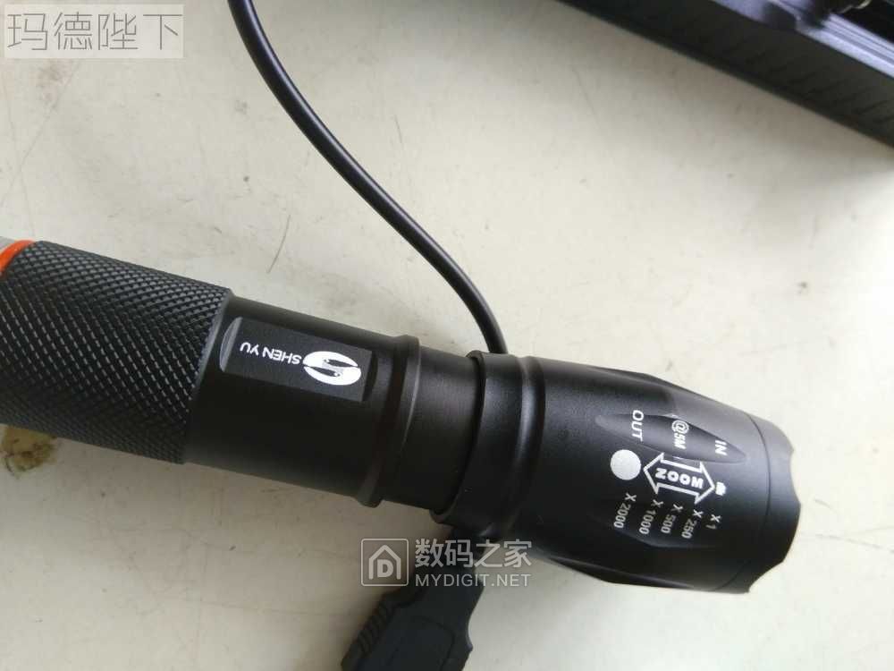

神鱼

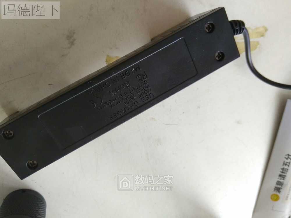

充电器

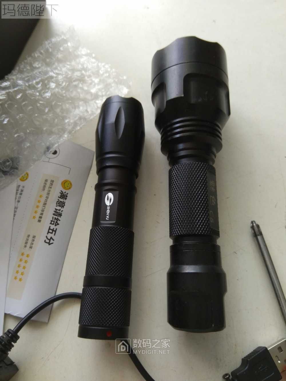

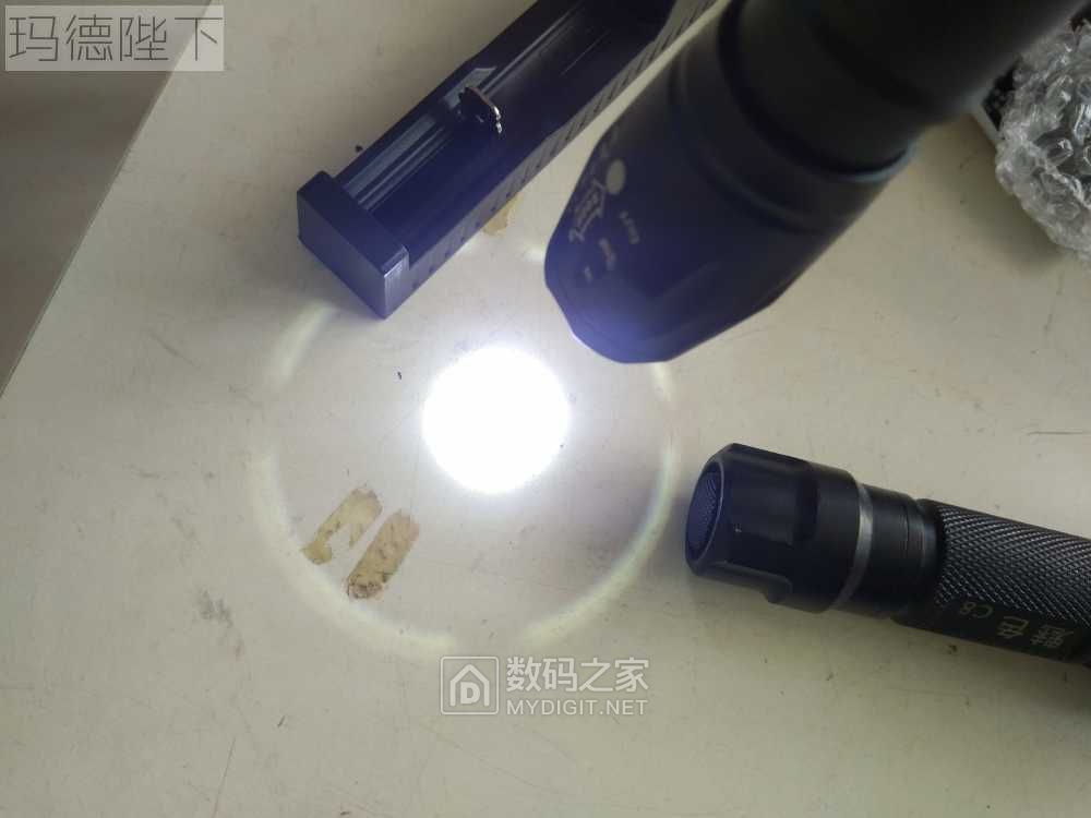

和论坛魅色手电比较下

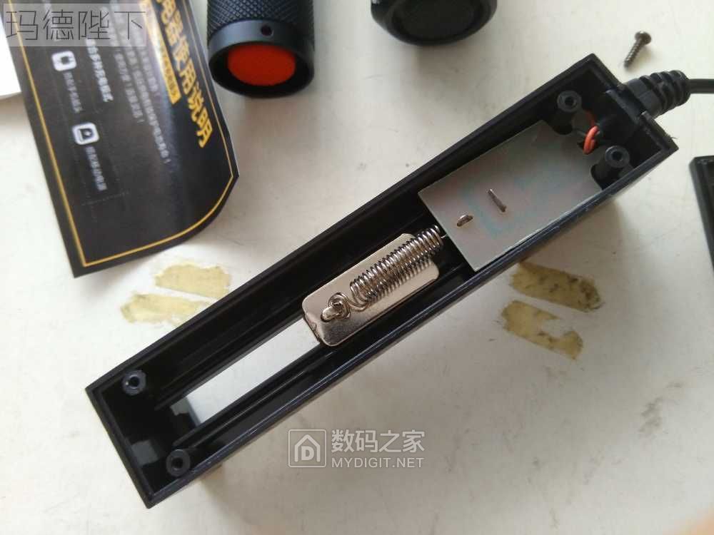

充电器开始拆

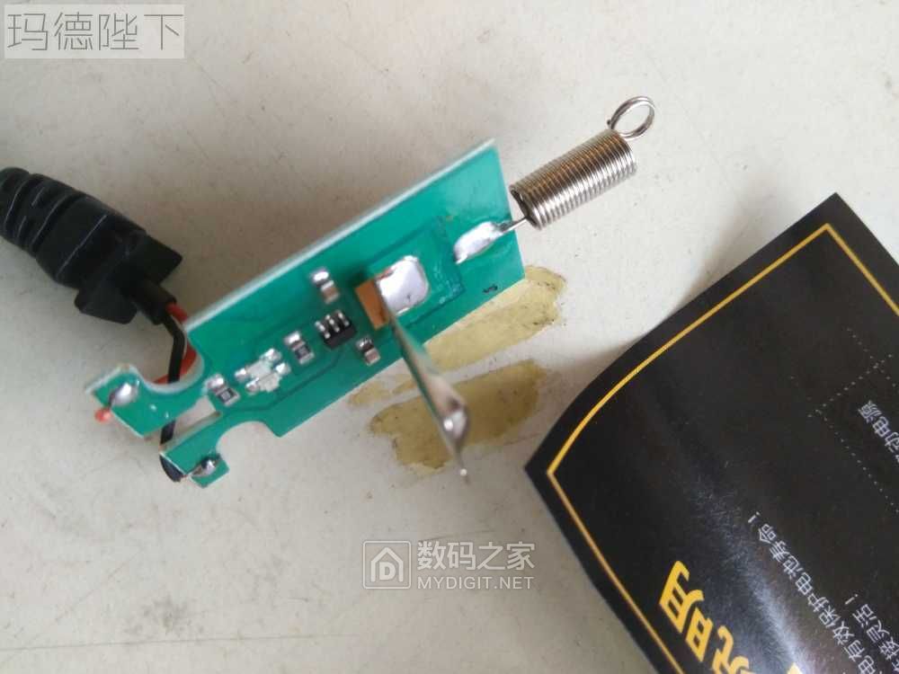

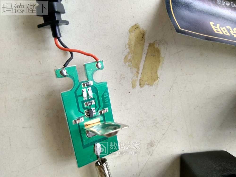

好笑的充电芯片

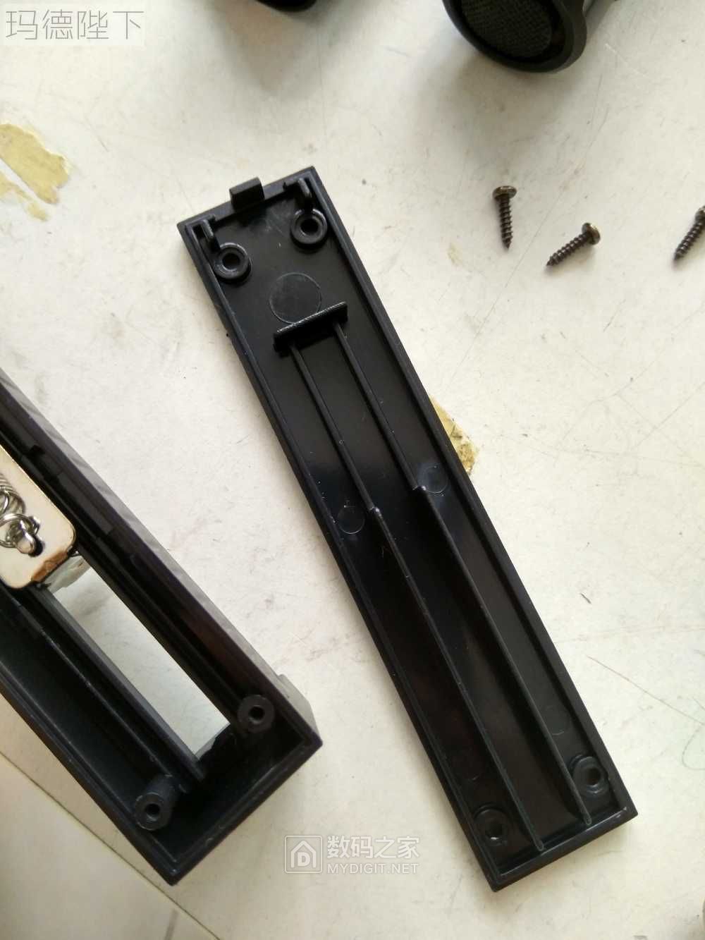

壳子模具 设计还是用了心思的

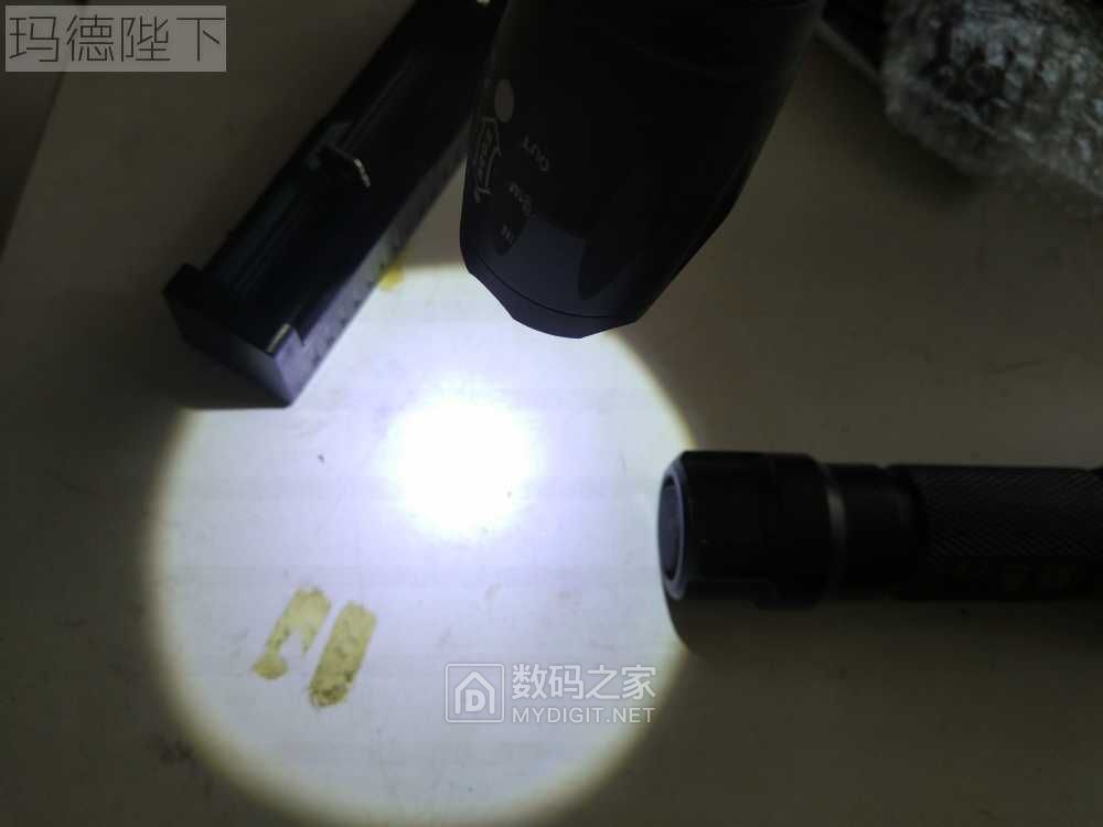

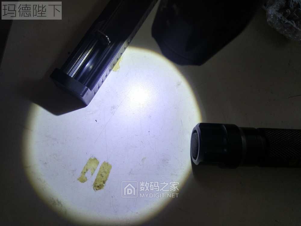

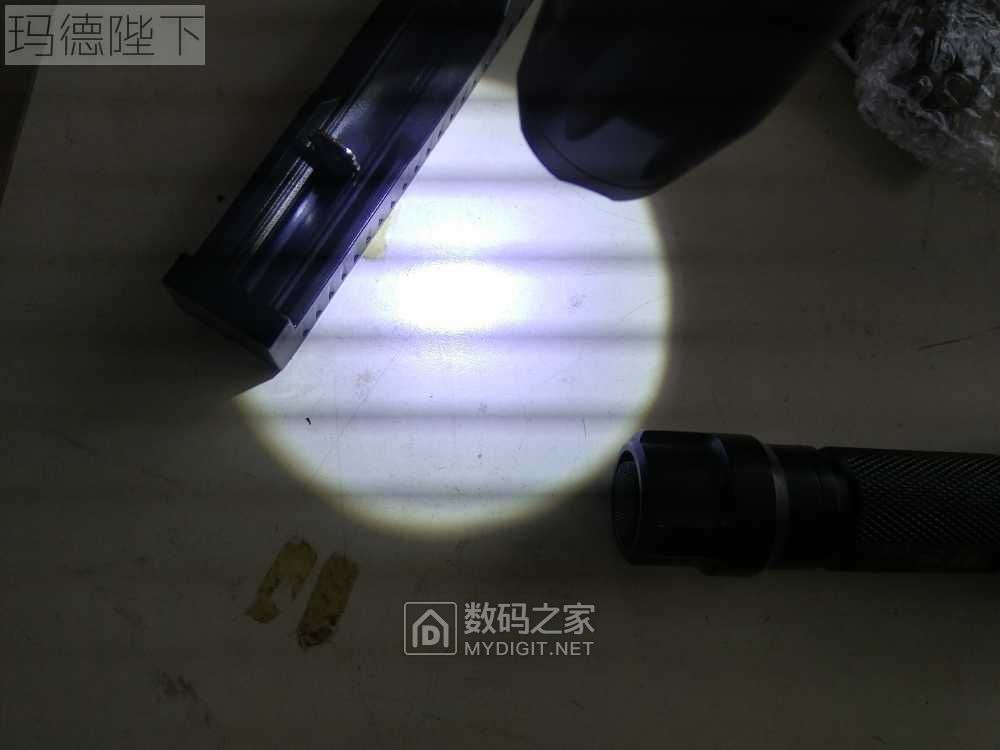

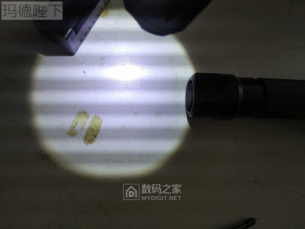

暗档屏闪,应该是开关电流来达到 调暗的目的

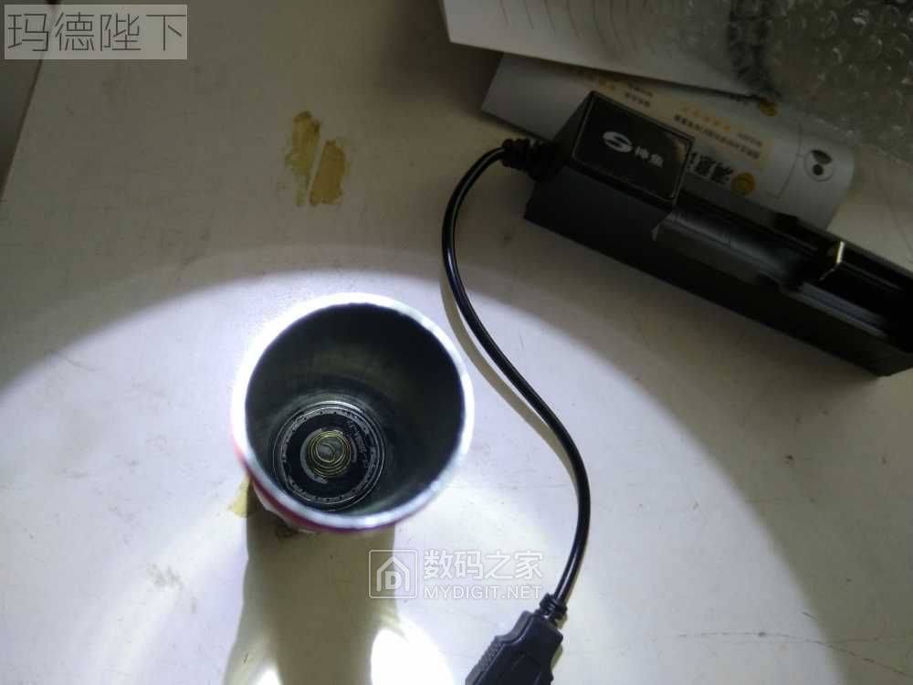

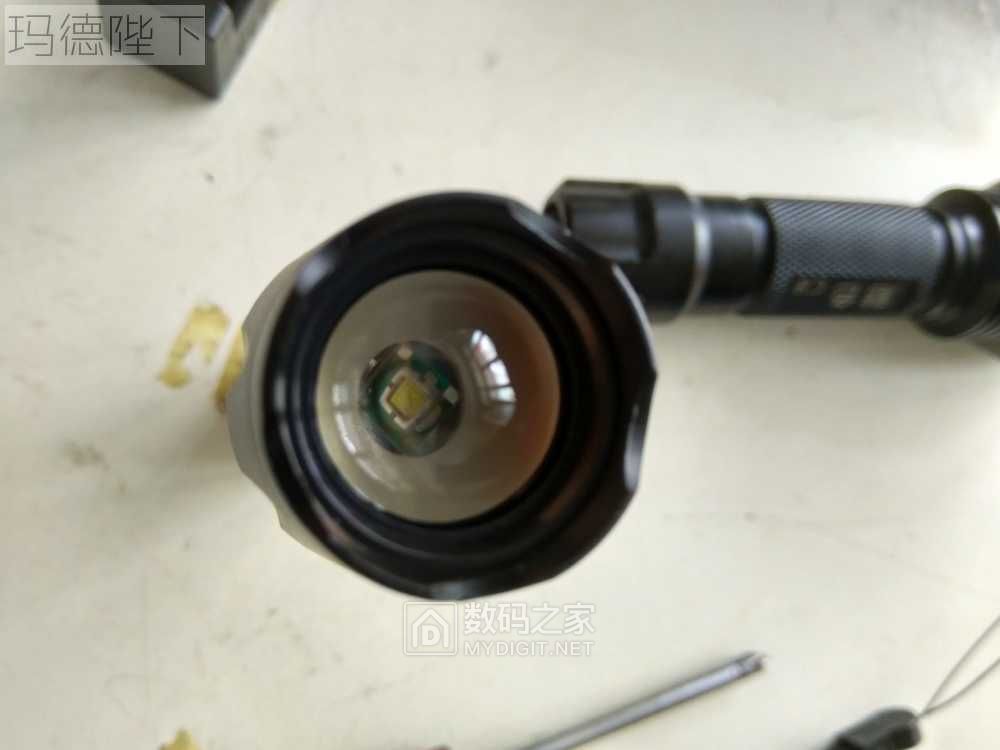

灯珠

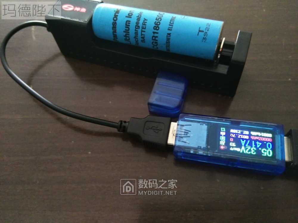

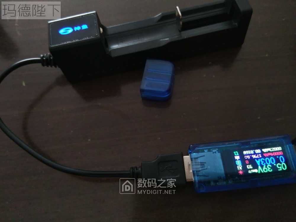

充电 ,标称的500毫安 ,
LOGO 下的红绿 灯转换

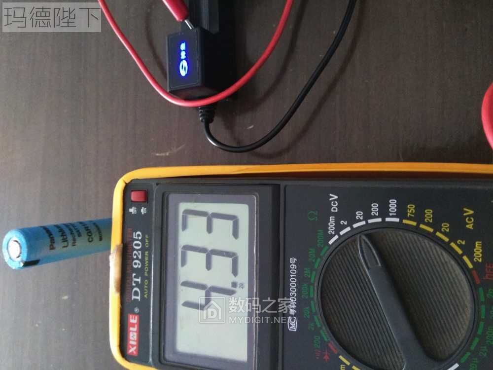

空载电压有点高 到4.33V 了。
个人觉得还行吧,就是充电器空载电压高了点,会对电池有影响吗???

发表于 2019-7-28 21:44:00 | 显示全部楼层
空载没什么
关键是实际充出来多少伏
发表于 2019-7-28 22:14:16 | 显示全部楼层
色温偏蓝,看起来不舒服

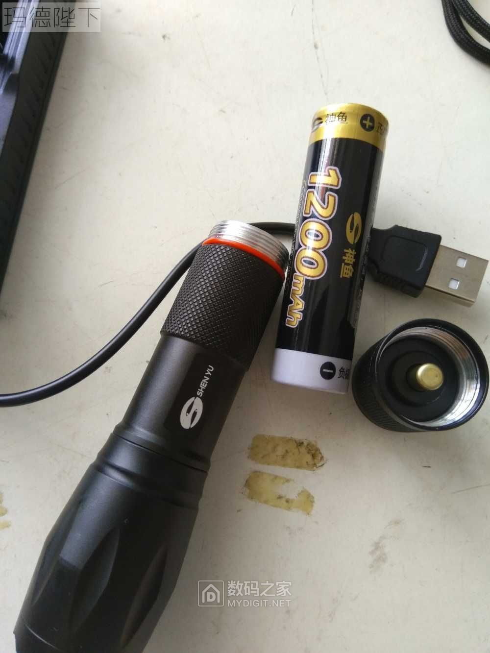

发表于 2019-7-28 22:21:53 | 显示全部楼层
电池应该没虚标,1200

发表于 2019-7-28 22:46:57 | 显示全部楼层
充电器tailaj太垃圾

便宜货都是PWM调亮度的

发表于 2019-7-28 23:19:31 | 显示全部楼层
电池是1200,不是9800,好评,座充有ic,不是傻充,好评,9.9还要什么自行车

发表于 2019-7-28 23:30:44 | 显示全部楼层
mhtlov 发表于 2019-7-28 22:46
充电器tailaj太垃圾
4054或4057的芯片本来就这么少元件,除了电流比4056小点,没觉得哪里垃圾了,好歹也比那种RCC电源配3582万能充IC的强多了:lol:
发表于 2019-7-28 23:38:09 | 显示全部楼层
充电器tailaj太垃圾
这个充电芯片很NB的,最简化电路设计,0.5A充电电流,精度也还可以,

发表于 2019-7-29 12:29:21 来自手机浏览器 | 显示全部楼层
充电器tailaj太垃圾
是4057芯片  带防反接保护  比4056还好 你居然说垃圾  电流没4056大而已
