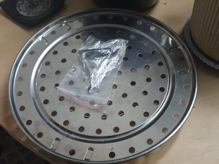

我家早餐经常会蒸饺子、包子、点心,老婆在美团买了一套蒸架,用了一段时间发现主要的缺点是开孔率太低了,蒸冷冻馒头的时候,馒头底下的皮蒸不舒展,只有对着孔的地方是软的,孔之间的馒头底发干发硬。

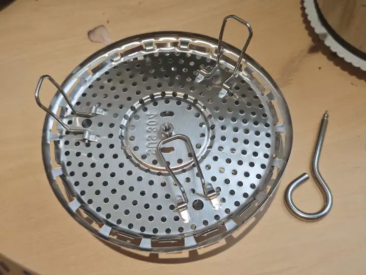

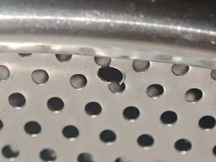

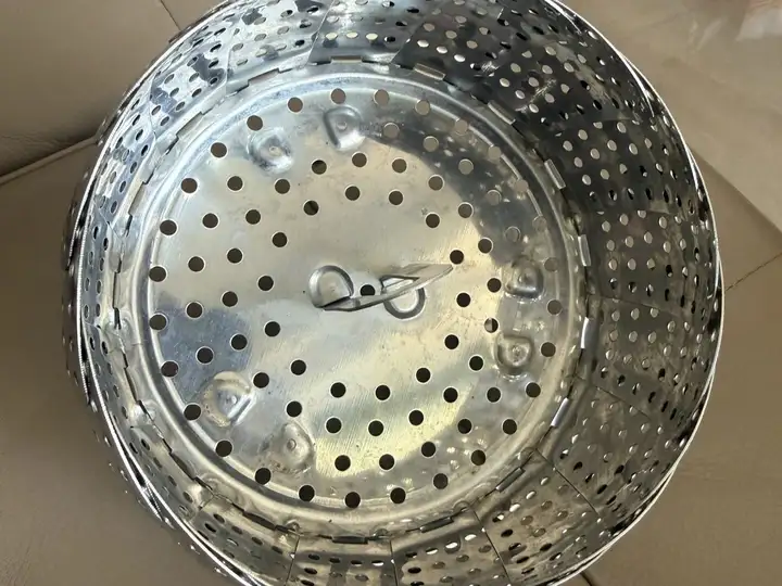

刚好拼多多给了一张5元无门槛优惠券,就买了一个开孔率高的不锈钢蒸架。到货之后感觉整体质量比较差,不锈钢颜色发暗,手感轻飘飘的,材料很薄。
增加带两个提手,但是仔细一看,提手的开孔像是临时工钻的,主打一个随心所欲。

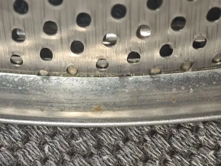

放在洗碗机里面洗了一次,第2天就生锈了,应该是201或者4字头的不锈钢,长时间高温蒸煮对健康不太好。

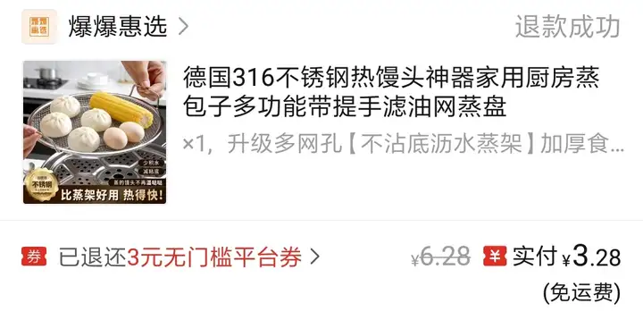

品质太差,要求商家退货,价格还没有邮费贵,按商家要求,一脚踩扁了发的照片,仅退款了事。

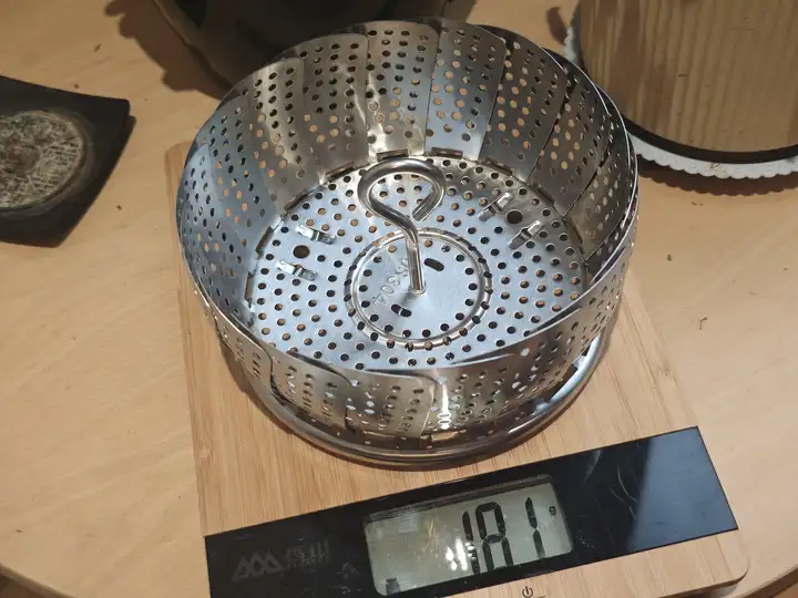

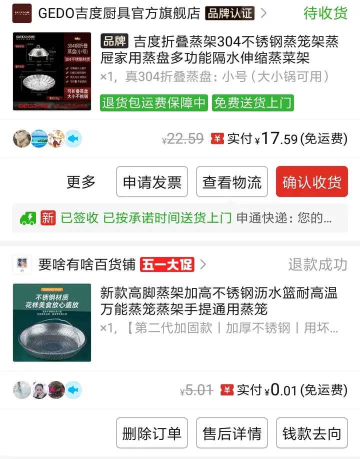

第三款

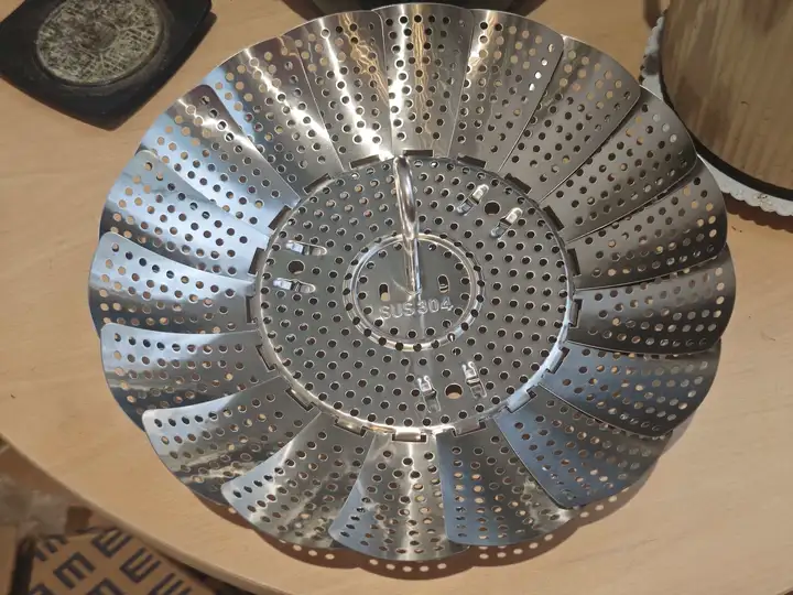

优惠券又回来了,仔细挑选了宜家款式,标明304不锈钢的蒸架。
买的时候没留意,收到包裹才知道还是个有品牌的产品。

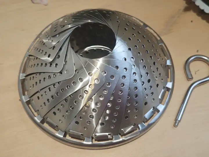

打开包装,拆掉透明塑料袋,里面是一个折叠状态的蒸架和一个拆卸状态的提手钩。

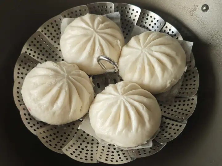

把收拢的不锈钢叶片轻轻的往外一分,蒸盘就展开了。把提手钩悬到蒸盘中间的孔上面,有手就行,不需要任何工具。
底下的三个脚是可折叠的,我问了10多家,确定只有这一家是这种折叠支撑脚。其他的全部都是那种简易插装结构,跟上面美团款一样。

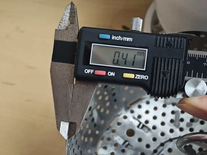

总重量181克,在手里一掂就是真材实料的感觉。
材料的厚度有0.4毫米。
小缺点也还是有的,开孔模具切出侧边缘比较锐,虽然没有安全问题,但希望出个PRO版,对冲孔切出侧喷抛倒角处理,优化手感。

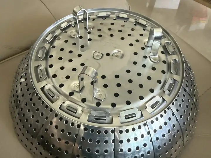

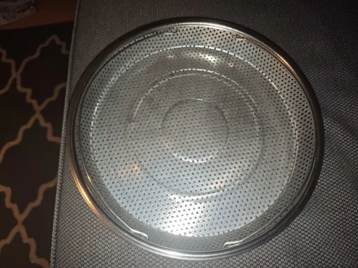

作为原版,IKEA宜家KLOCKREN克洛克伦不锈钢折叠蒸架,底下的脚是固定的,不可折叠。底板上的孔密度也比仿版要稀疏一些。
另外它正面的提手也是固定的,不能拆卸,蒸伦教糕一类大块的糕点,就要在中间戳个洞。
仿版做到了青出于蓝。在此向宜家原版致敬,虽然他已经停产了,但优秀的花瓣折叠设计永不过时。

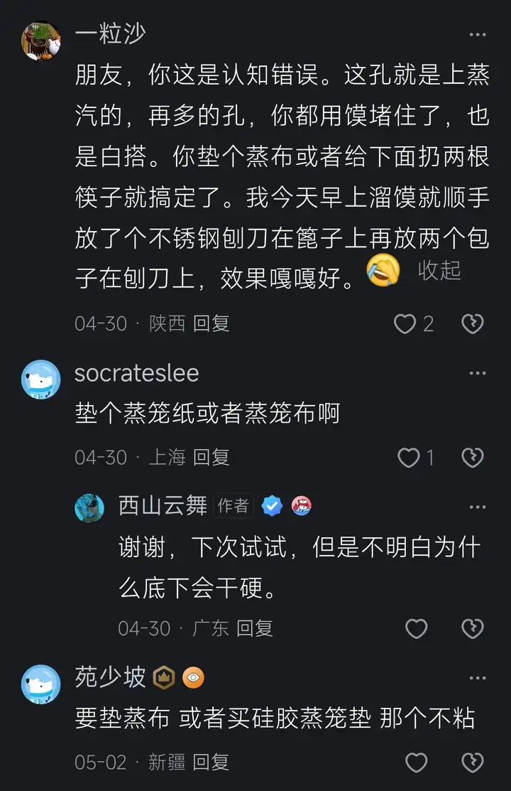

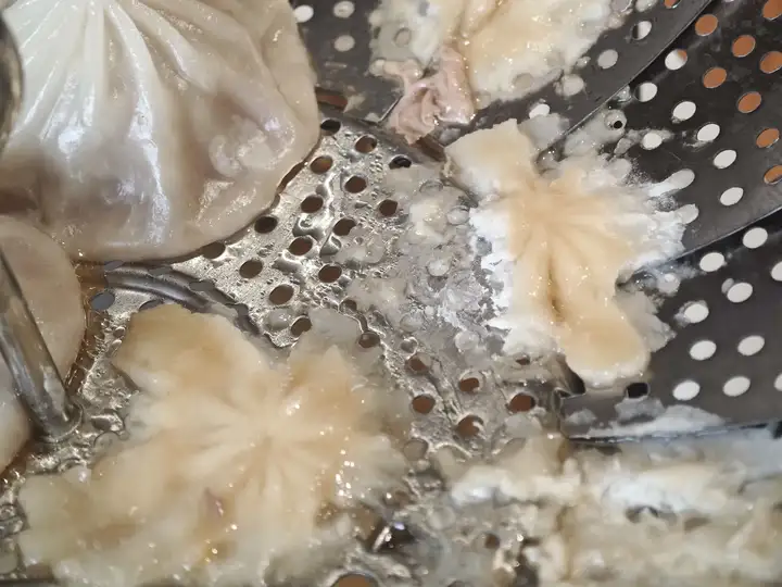

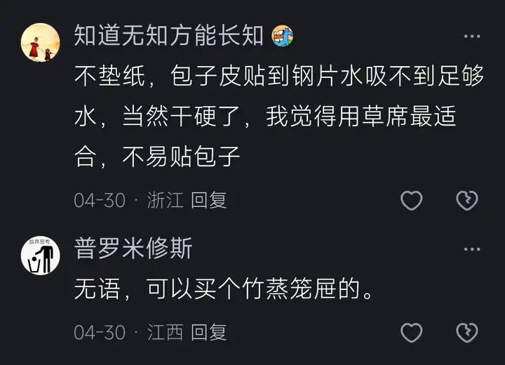

但是很奇怪的是,蒸没有垫纸的小笼包,底部还是会有干硬的状况,这就超出我的认知范围了,请问哪位老铁知道什么原因,欢迎在评论区发表高见。
上网求助,五谷不分的我才知道这种钢板打孔的蒸架必须把包子垫起来蒸。
网友们纷纷支招,蒸笼纸、蒸笼布、草席、甚至换个竹蒸笼屉,怕发霉还可以用硅胶蒸笼垫。

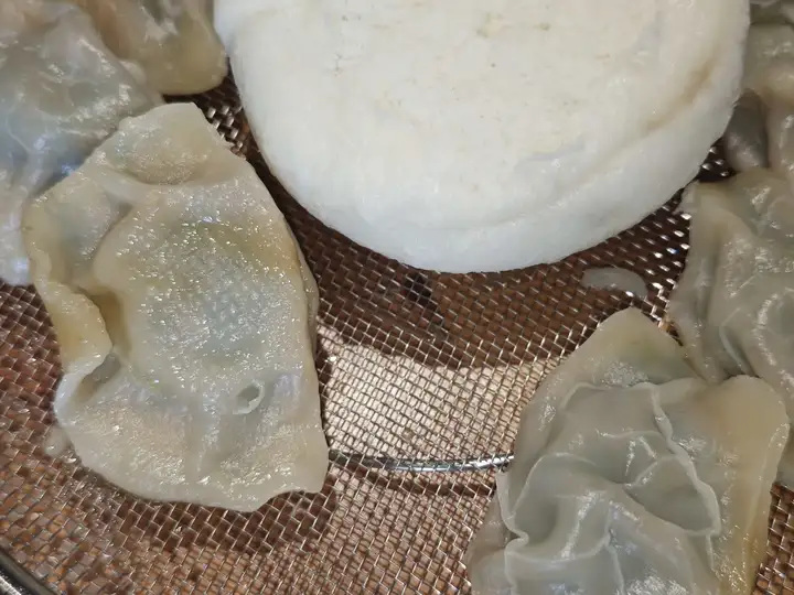

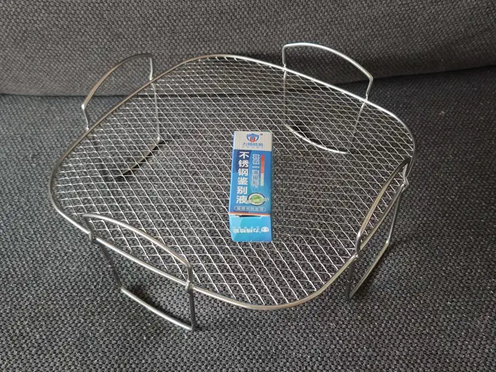

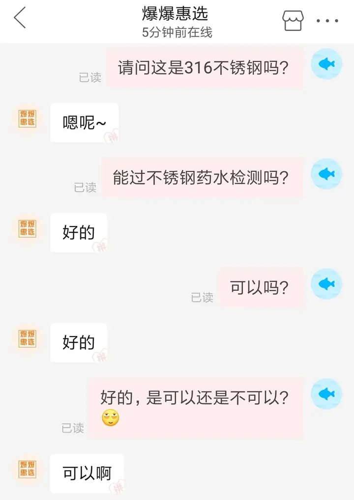

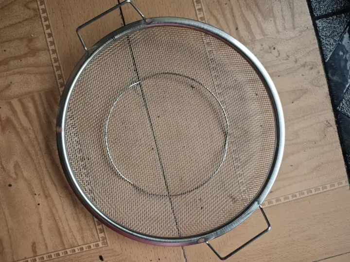

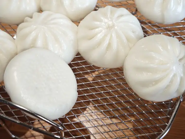

基于奥卡姆剃刀原则,必须找一个不用任何蒸笼垫的蒸架。既然问题是蒸汽被阻隔引起的,那就买一个网状的蒸架,就该没问题了。上拼爹爹用优惠券选了一个。
鉴于价格太便宜了,跟客服再三核实,结果客服嗯嗯啊啊的,感觉很不靠谱。但网状的蒸架似乎只有这一种选择,买回来试试再说吧。

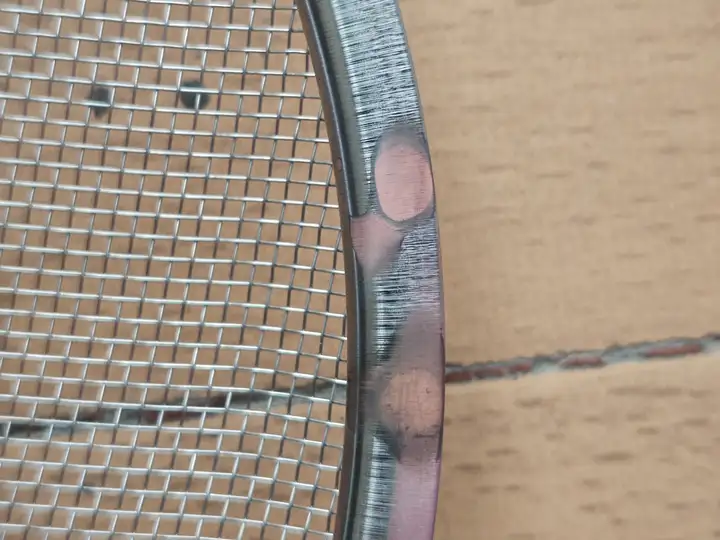

收货一看,果然制造工艺很差,下面一圈脚偏心肉眼可见,连个治具都舍不得用。外面一圈上面有三个红铜色的斑,十分怪异。
试蒸了一下,果然解决了问题,而且还不粘底。但是这个蒸架脚太短了,底下还要再放一个三脚架。

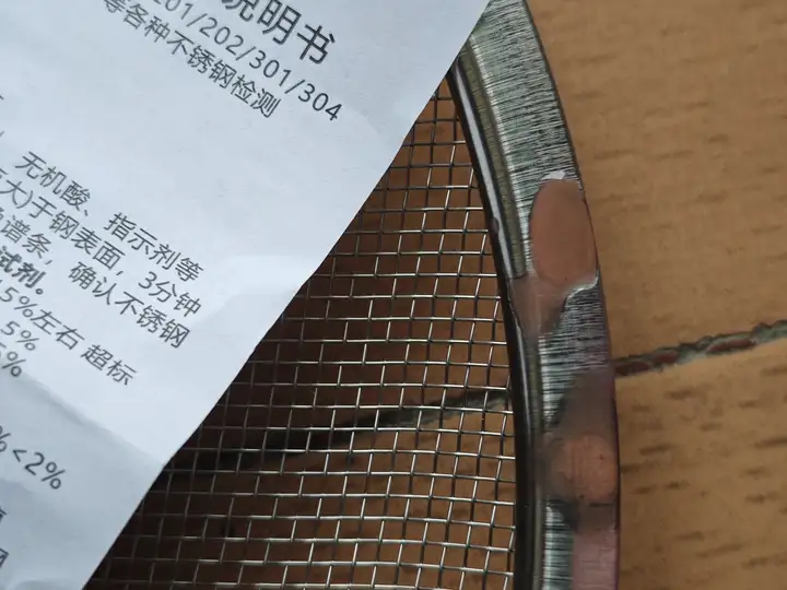

而且我信不过客服的嗯嗯啊啊,买了不锈钢鉴别液回来测试,比正价迟了一天才寄到。
测试结果30秒就变红了,看说明书,属于质量比较差的201不锈钢。
擦掉鉴别液后,发现留下的痕迹跟外圈上原有的三个痕迹一个样,证明这个坑爹货恐怕已经被测试后退货三次了。看来劳动人民对拼爹爹上的奸商已经有所提防了。找客服,居然要求我先把它捏爆,之后拍照退款,我被耍了很不爽,正准备学前边的三位,选退款退货,让商家多亏一程邮费以示惩戒。拼爹爹以迅雷不及掩耳盗铃之势,弹出仅退款选项,夯!

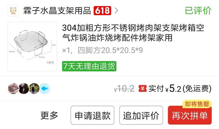

第五款

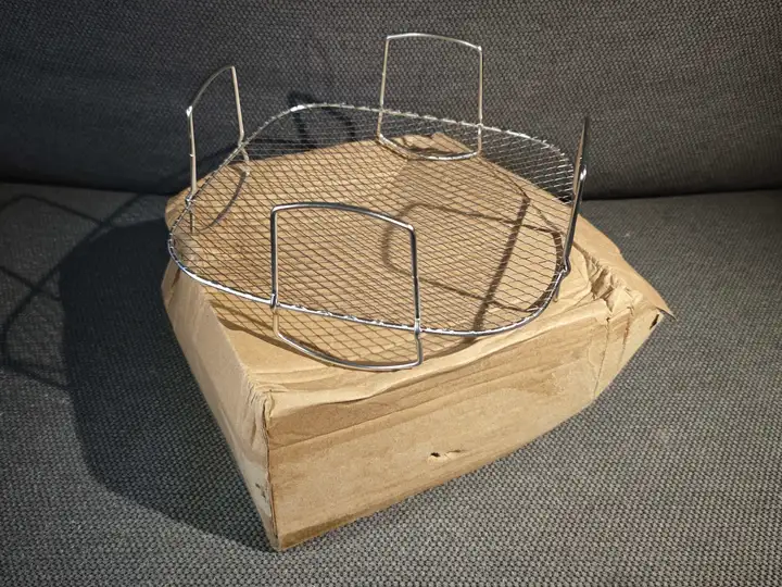

只好重新找,往下划拉了很远,才发现了还有另一款可选,这款价格看起来比较靠谱。
收到的时候包装盒都压扁了,里面的蒸架连个薄膜袋都没有,幸好没损坏。

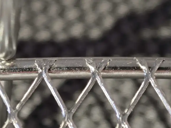

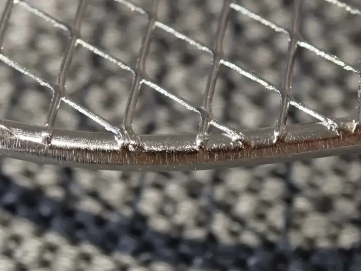

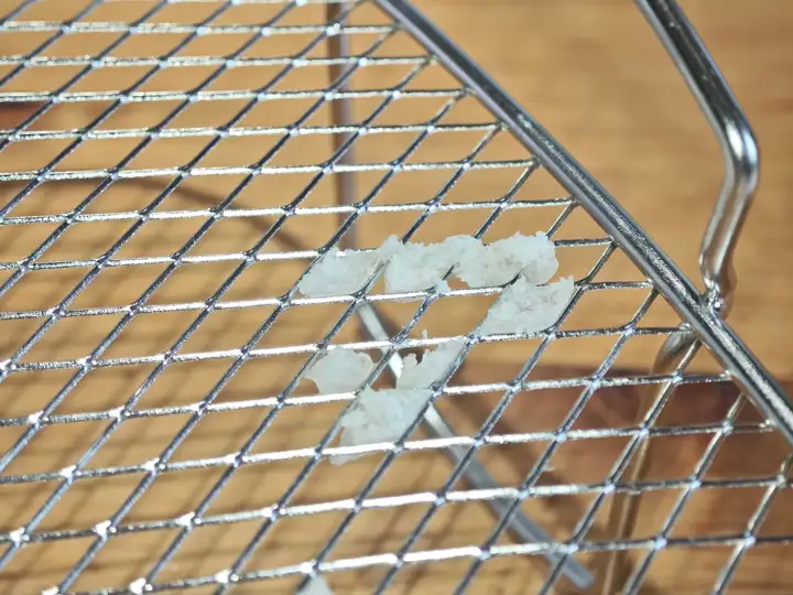

所用是最节约成本的冲剪拉伸菱形网,焊接也稍显潦草,掰了一下,焊得倒是十分牢固。网的边缘有打磨,就是磨得比较粗糙。
从另一个角度看,边缘打磨连续,没有遗漏中断。不锈钢网孔也做了打磨去飞边,整个产品摸了一圈,没有割手的地方。
4个支脚用的是电阻焊,加工痕迹很明显,外观比较马虎。

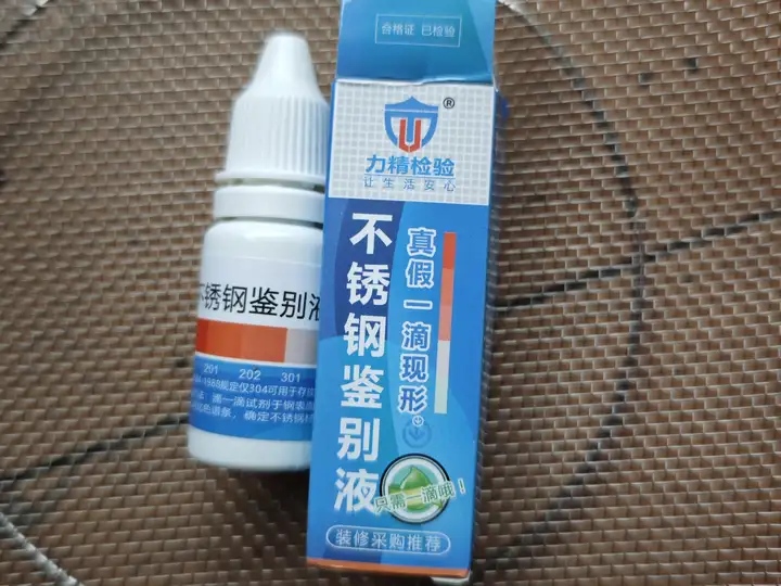

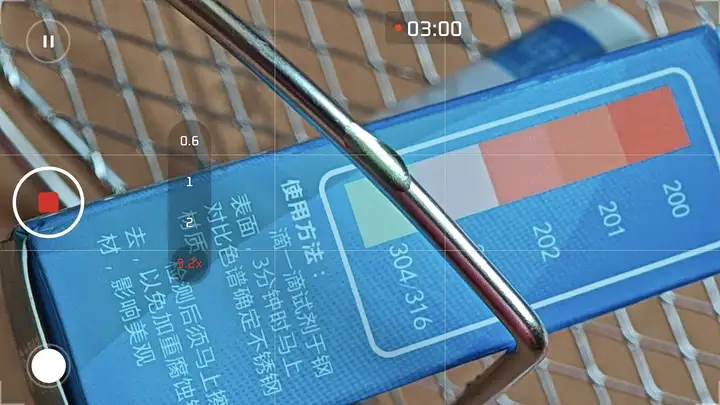

客服也肯定回答材料是304不锈钢,声称能过不锈钢鉴别液的检测。我自然是不信的,实践出真知。
涂上不锈钢鉴定液,开始录像。按照说明书,到了三分钟,检测液也没有变色,确实是304不锈钢,金属网部分也测了,结果一样。
第2天早餐蒸包,完全没问题,不用蒸笼布了。
刚出锅的时候,包子完全不会粘在网上,但晾了几分钟就会粘网。好消息是,粘上的面皮过个把小时晾干之后,轻轻一弹就掉下来了。
只有这个蒸架基本满意,但是价格低廉把精致外观给卷没了,很可惜。我倒是希望它能够再贵个5块10块,用粗一点的网,表面喷砂,把精致做回来。
