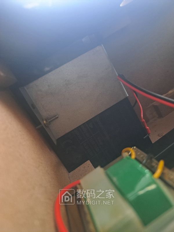

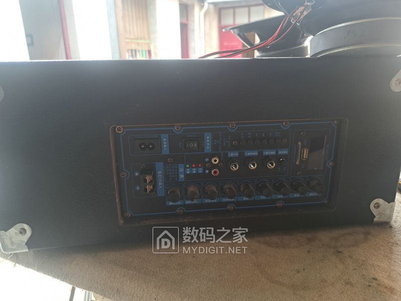

         5月下旬的一天,经常合作维修的张总打电话,问我在不,说要某单位的一台拉杆音响换个电池。我说可以,并说下周一要用,我记得当时好像是周四,按理说没有问题,但是当时因为当时有事,就耽搁了,后来张总又说必须在周三搞好。于是就赶紧下单,刚好前几天省城那个电子批发市场的老板回陕北老家了,所以也没有发货。刚好就在周一那天赶紧让他发货,因为省城卖电子元器件的那些人,每次发货要足够一百元才给我发货,不然不发货。于是就顺便把邻居张大姐给的那台拉杆音箱的电池也顺便换了,她那个也是因为长期不用而电池报废,刚好这次换电池顺便一起换了。下面进入看图说话模式

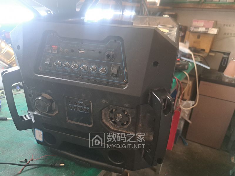

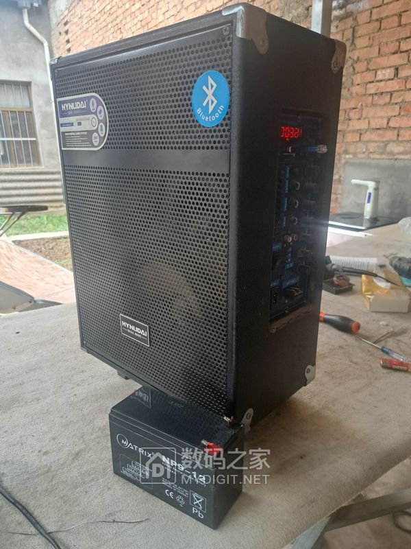

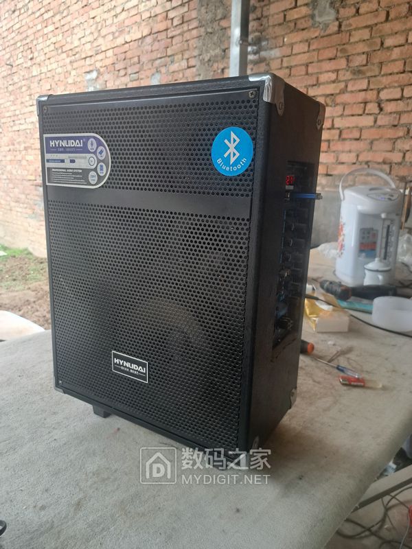

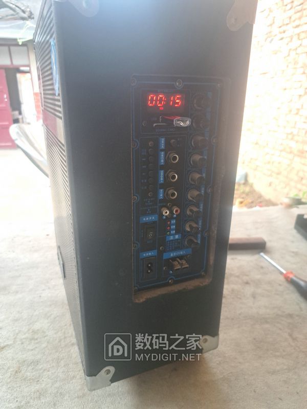

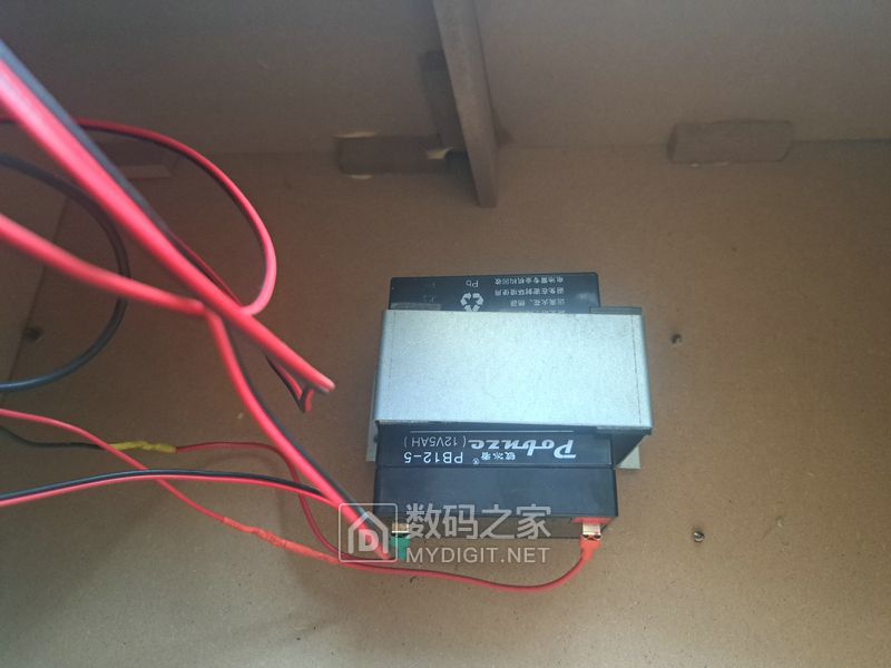

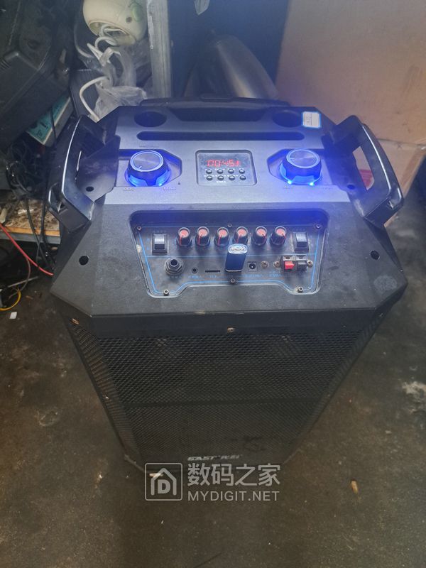

这就是张总要求更换电池的那个音箱,是一个学校的,估计周一学生们升国旗的时候要用
准备开始拆音箱,首先先测试一下机子能否播放
经过测试,板子正常,确实是电池不行了,开始准备拆电池

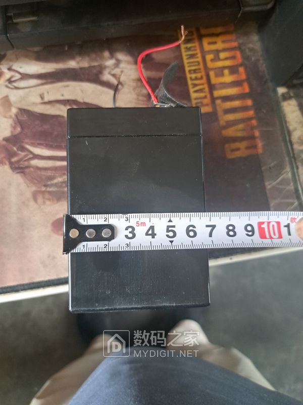

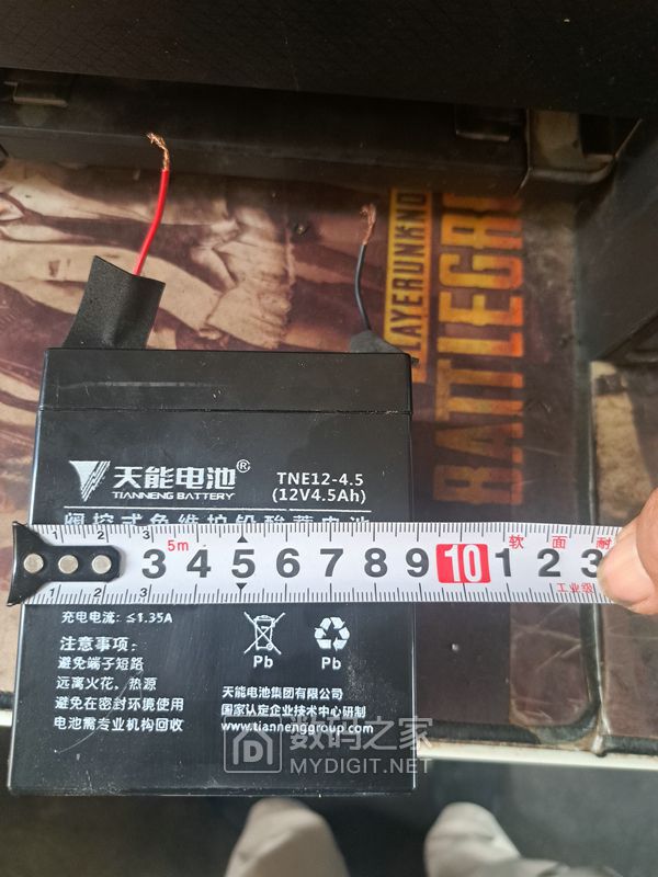

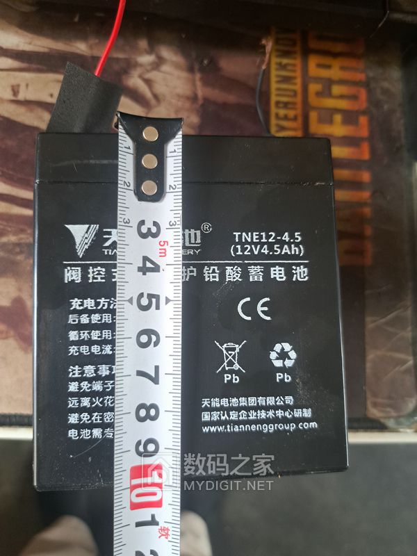

这是电池的尺寸,想不到居然是天能电池
电池容量是12v  4.5A

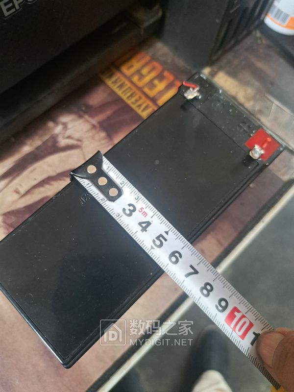

顺便把各个尺寸测量一下,准备发货

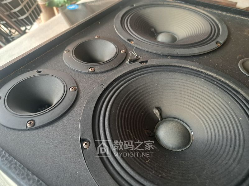

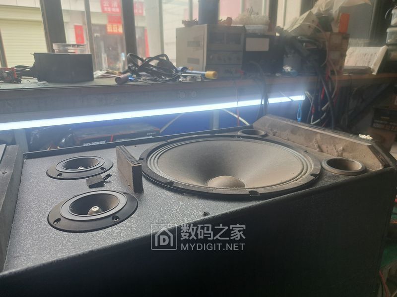

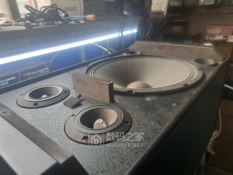

这是更换完毕的样子,现在这种拉杆音箱越做越假,这么大的一个喇叭,功放芯片竟然只有指甲盖大小,难怪夏天天然大音量容易烧坏。
这个音箱的高音喇叭里竟然还有彩灯
安装好的样子,这是测试状态
近距离特写,这款机子支持蓝牙,应该是后期产品

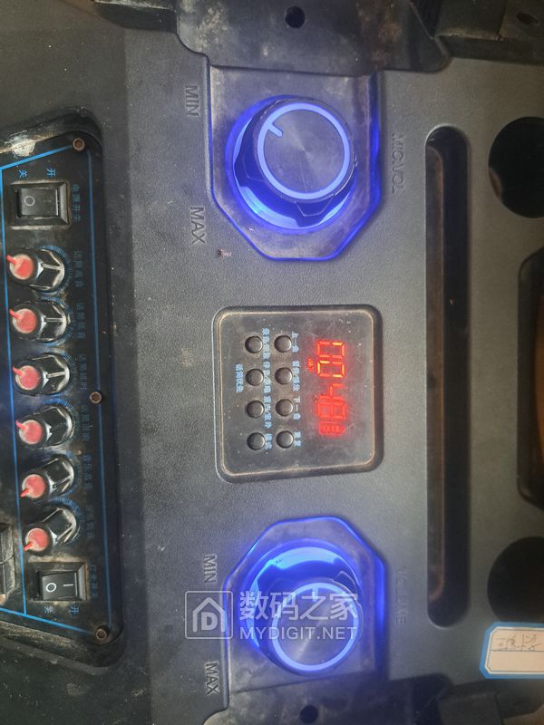

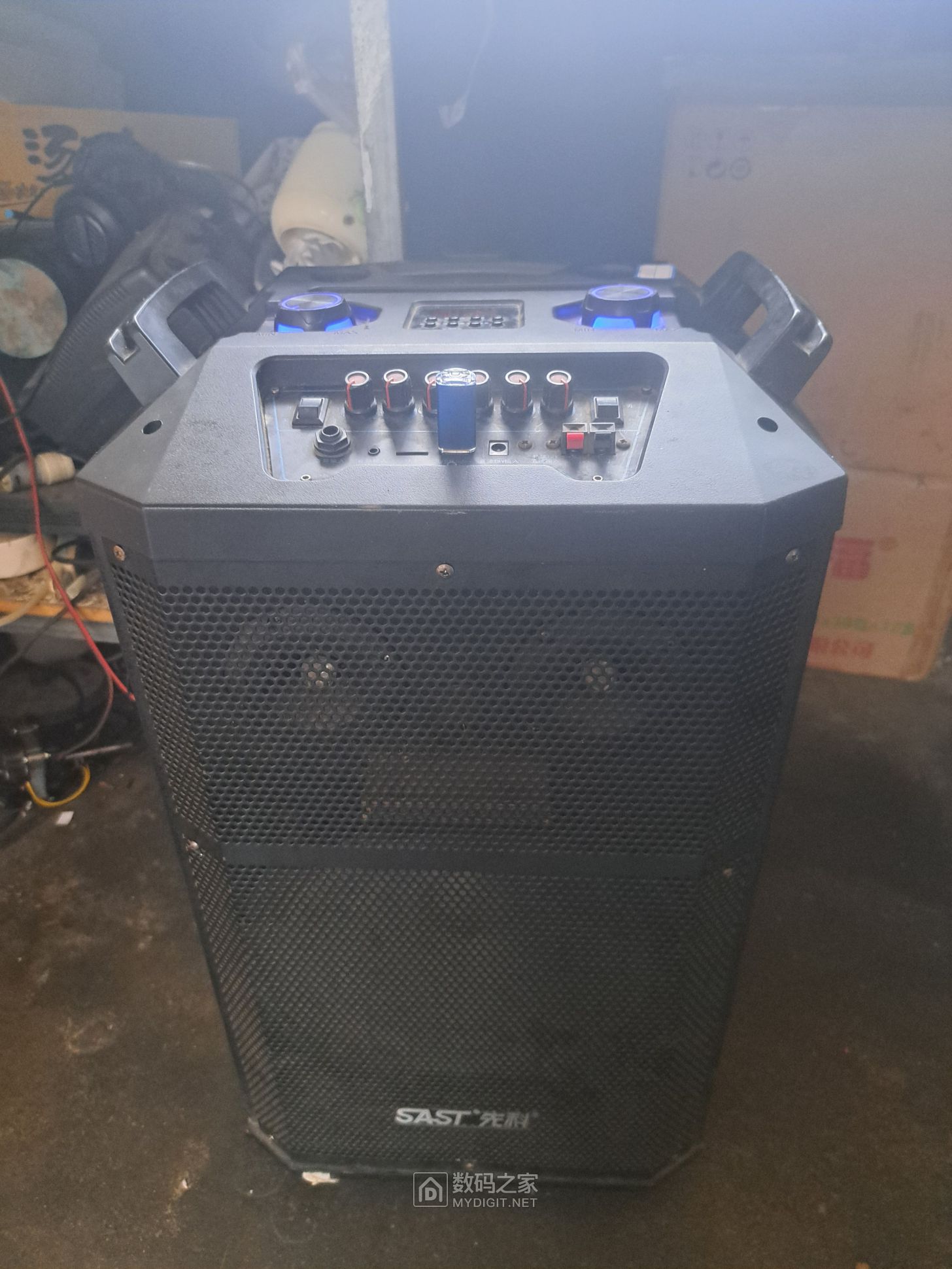

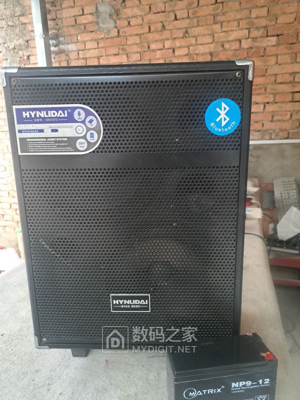

这个是邻居大姐给我的那个音箱,大姐以前爱跳广场舞,而且还经常得奖。据她说这是她们跳广场舞的姐们向我们当地的文化局申请的,拿回来的时候,当时流行广场舞,时过境迁,现在没有跳了,这个也就一直闲着在家吃灰。这次就顺便把这电池也换了
到底是朝廷发的,这款机子明显比那个先科好多了

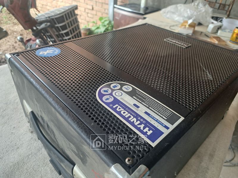

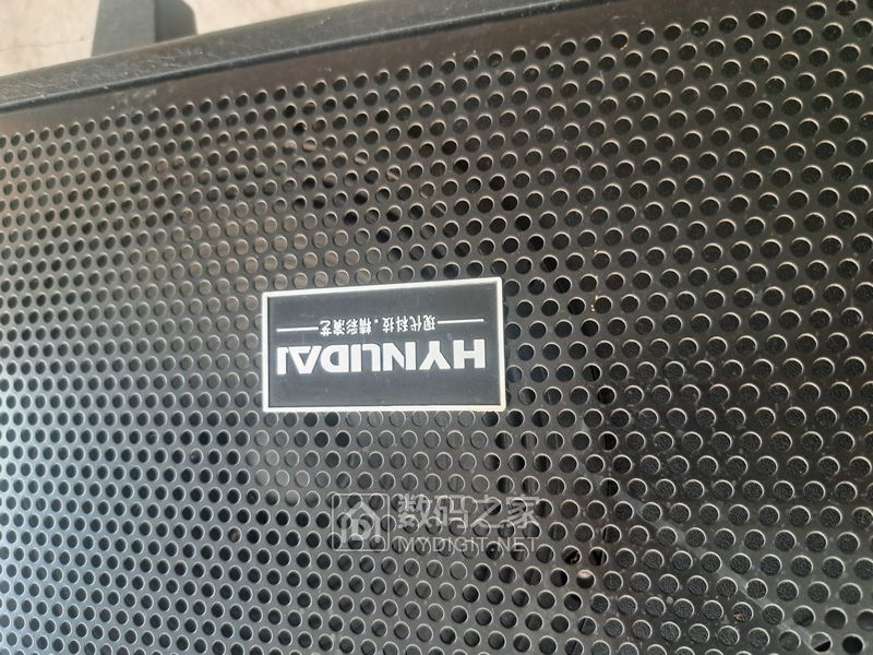

这个是现代,虽然是个假现代,但是这个公司生产的音响音质还是没的说

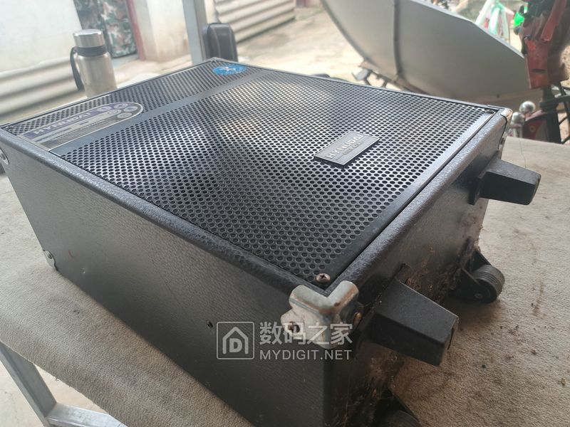

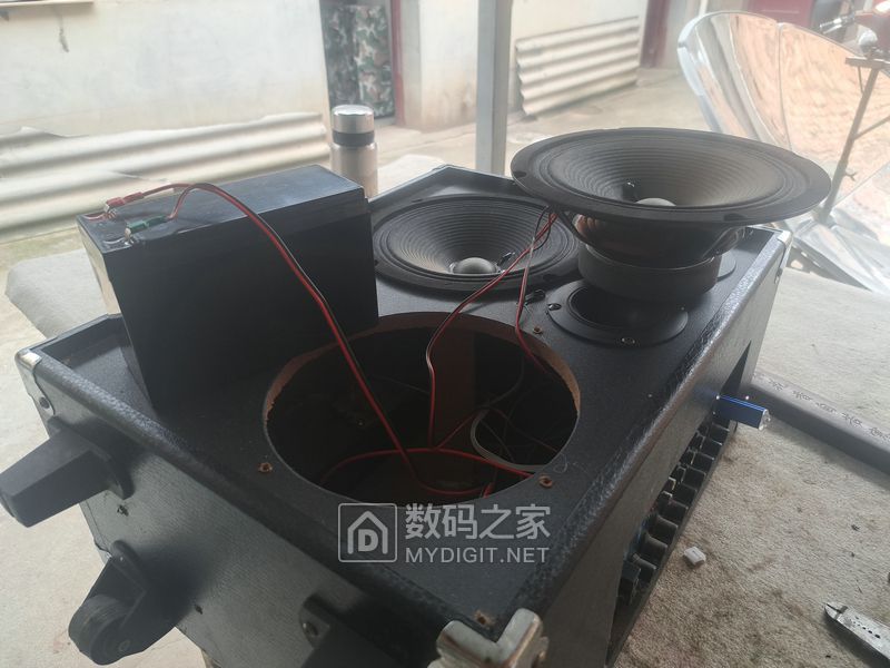

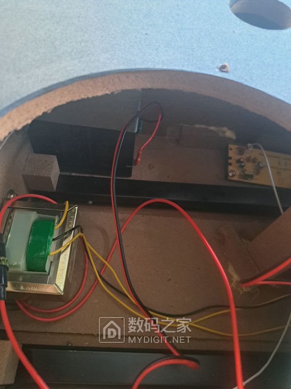

要想更换电池,就必须拆正面,原本想从侧面拆,谁知道拆不开,就只好拆正面了

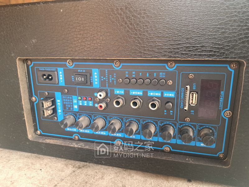

这是侧面,这款机子支持交直流两用

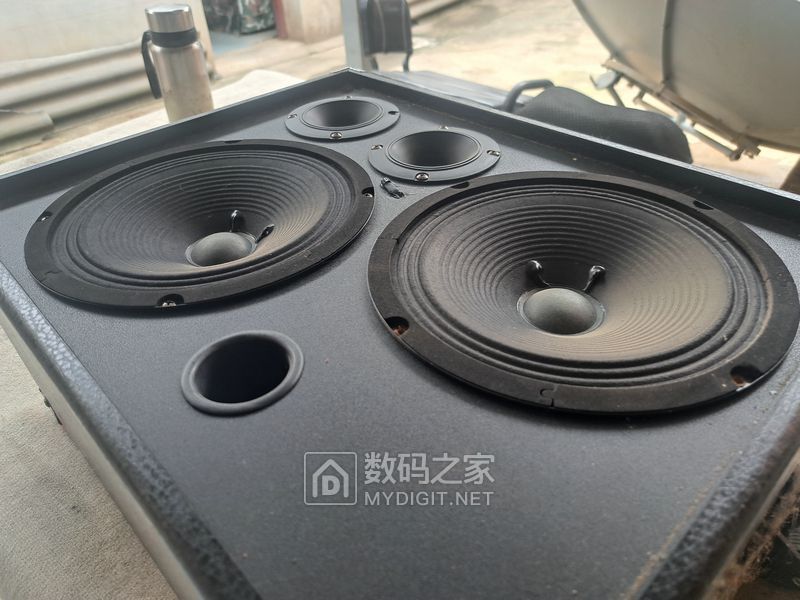

这款机子用的是两个8寸低音和3寸高音组成,想必是立体声,由于两个喇叭离得近,估计也听不出立体声
侧面全貌
这款里面用的是变压器供电和给电池充电
到底是朝廷发的,这款机子电池明显比那个先科大很多

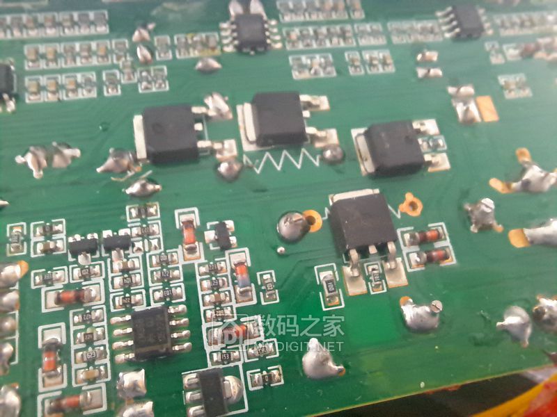

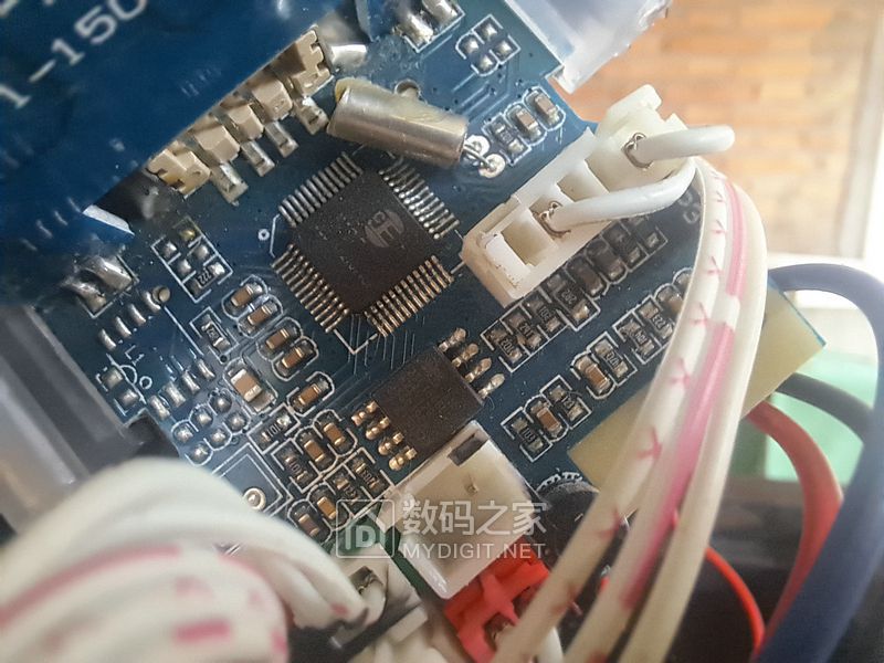

这是现代音箱的主板,板子看着很不错、

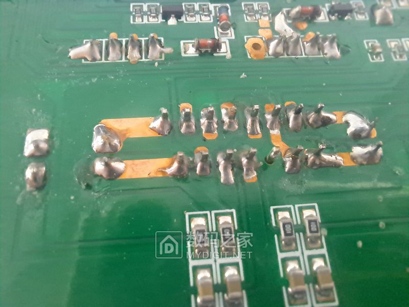

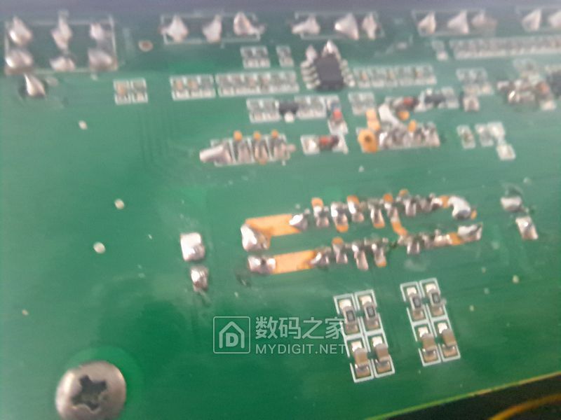

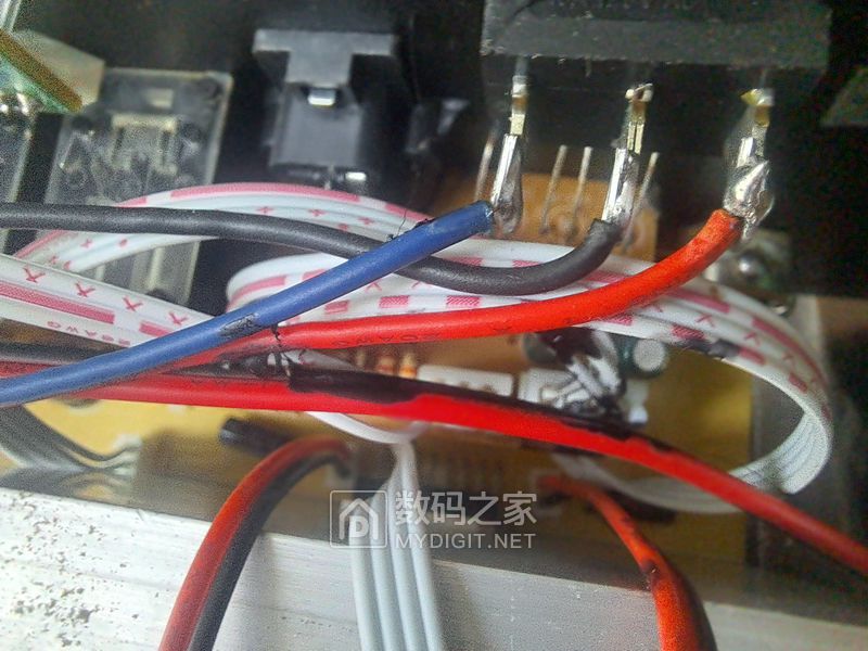

这个猜测应该是功放部分,期初我以为这款机子功放芯片应该是TDA2005
根据这个芯片引脚排列,起初我以为是TDA2005,后来一想,这个2005应该带不动这两个8寸低音,最起码也是TDA7294
电路板正面
这是USB和蓝牙播放部分,实践证明,这种四面引脚的芯片音质比那种双引脚的芯片音质要好

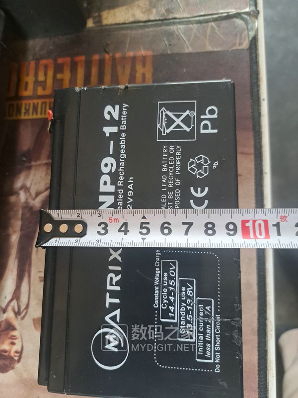

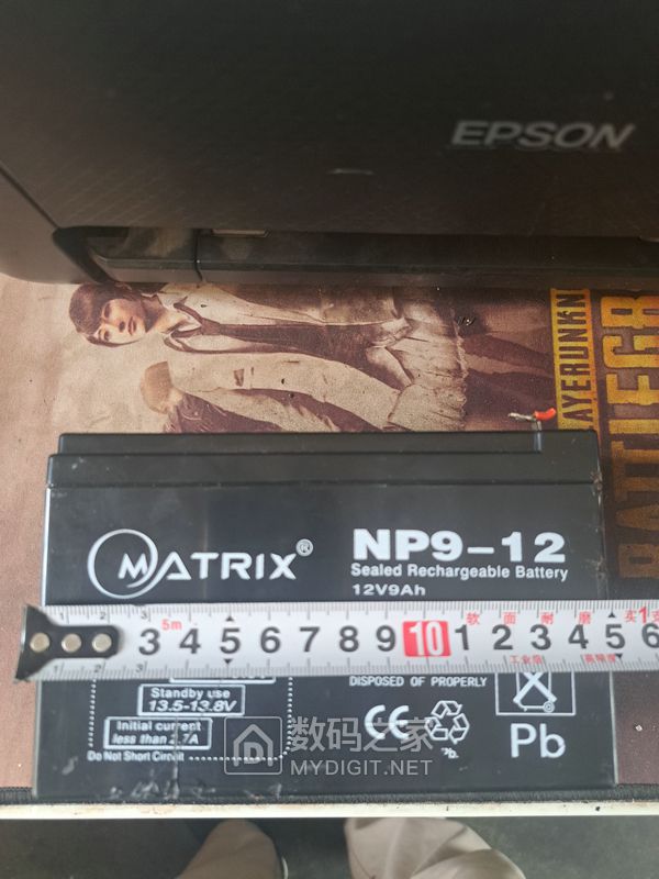

这款机子的电池功率明显比那个先科要打一半,这个电池容量是12v9A
测量尺寸

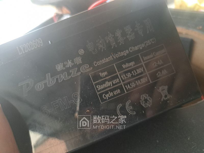

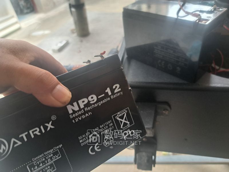

换下的旧电池,经过测量,没有一点电压了,彻底坏了。旧电池和机子合个影
更换电池后,直接开机,一切正常
