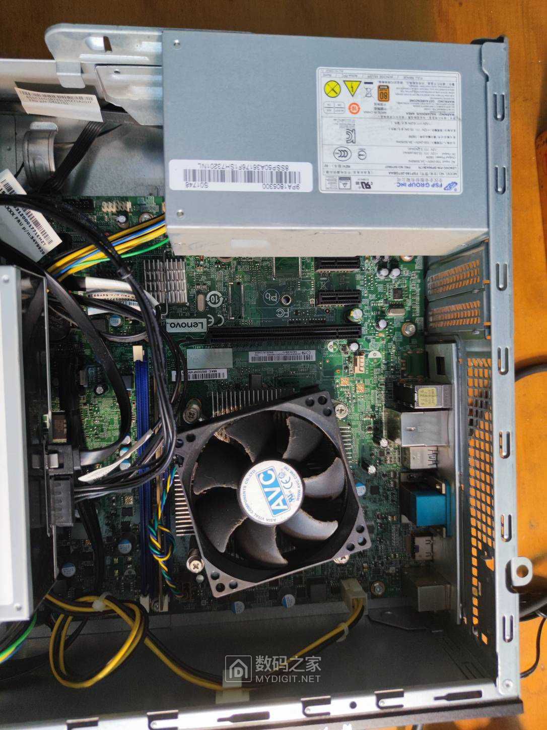

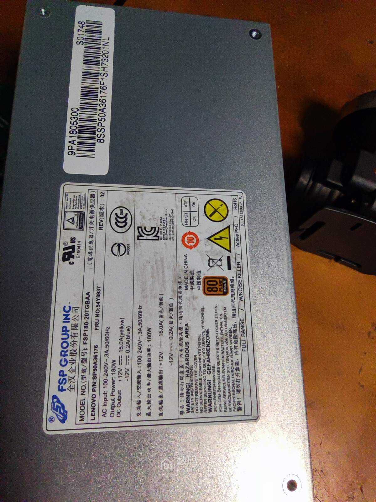

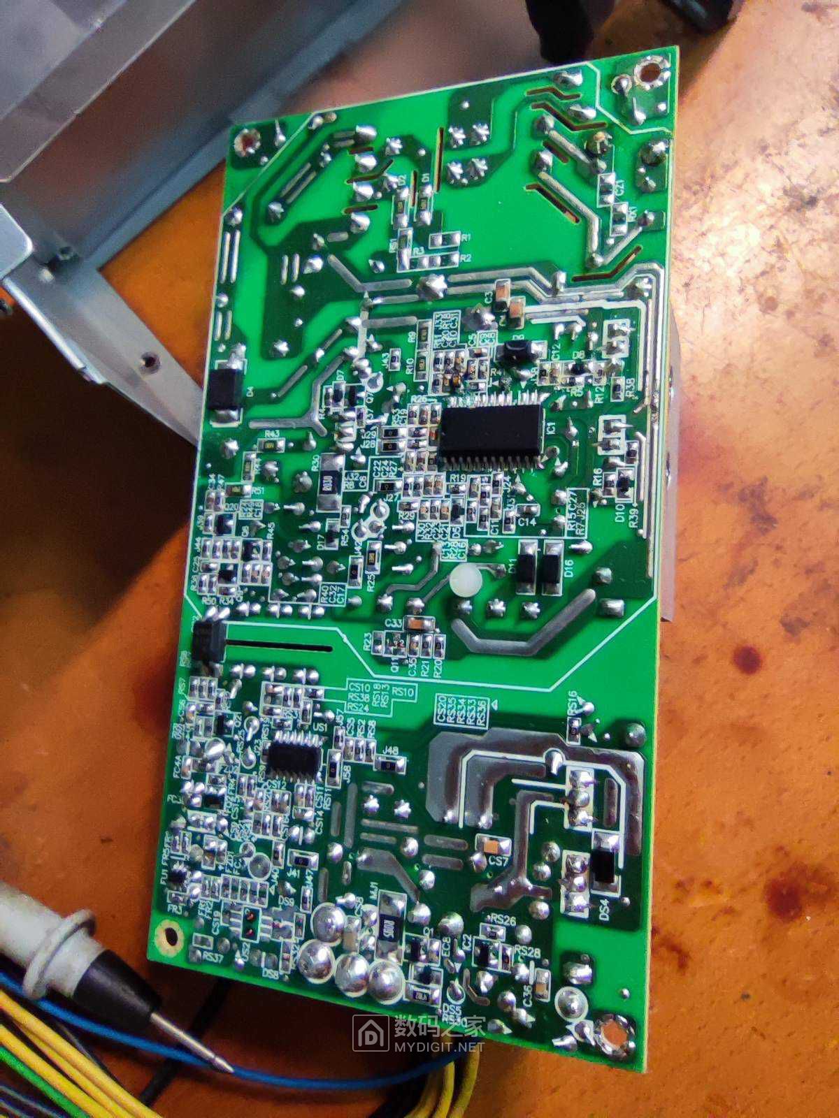

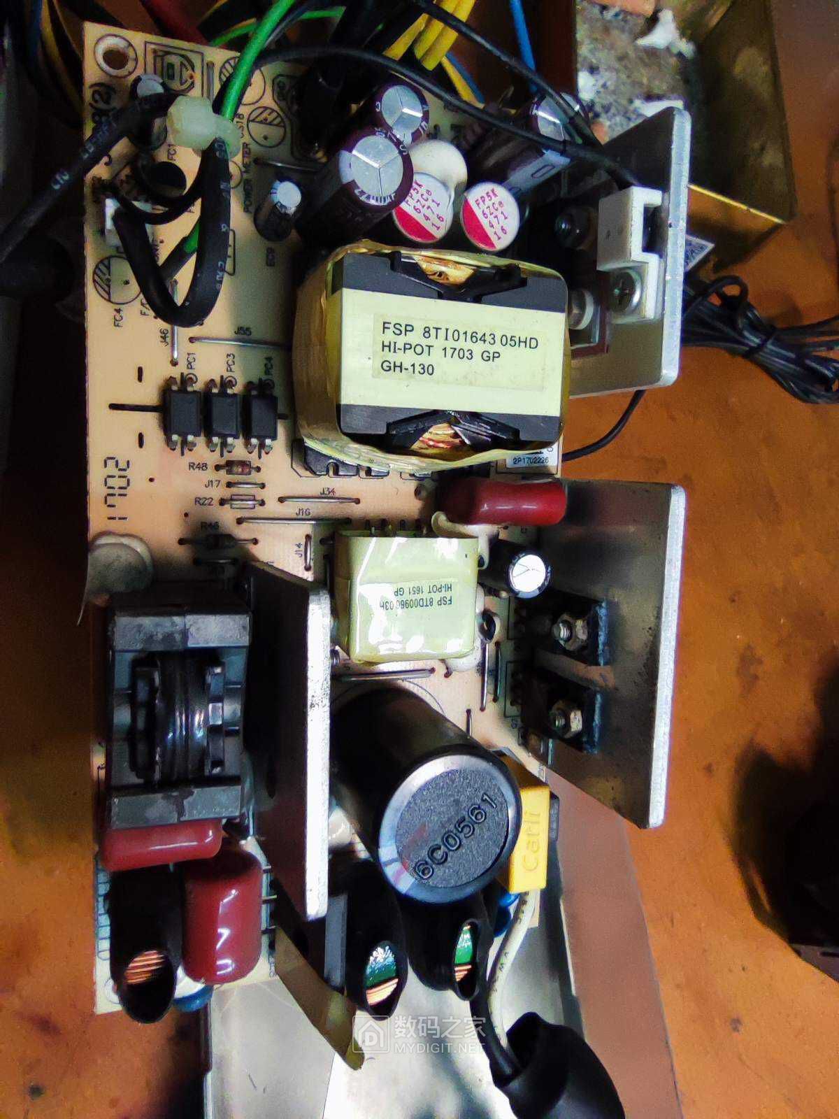

联想小台式机,电源不启动,拆开,目测无器件烧毁。TEA1716供电正常,PFC电压400伏。LLC半桥下管G极有电压,上管无电压。
判断:LLC未启动。导致次级无供电输出,电源绿线无启动电压。

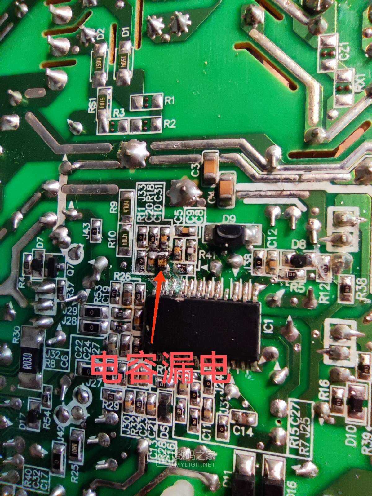

测TEA1716的22脚(SSHBC/EN)电压1.7伏,低于启动要求的2伏,拆下该脚对地电容(220nF),漏电。换新后电源正常。
