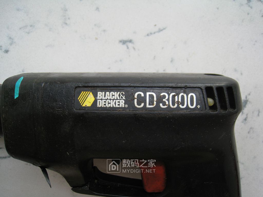

[工仪] 拆一台早期用镍镉电池的美国百得充电电钻(Black&Decker CD3000)
发表于 2026-6-9 22:13:30 | 显示全部楼层 |阅读模式

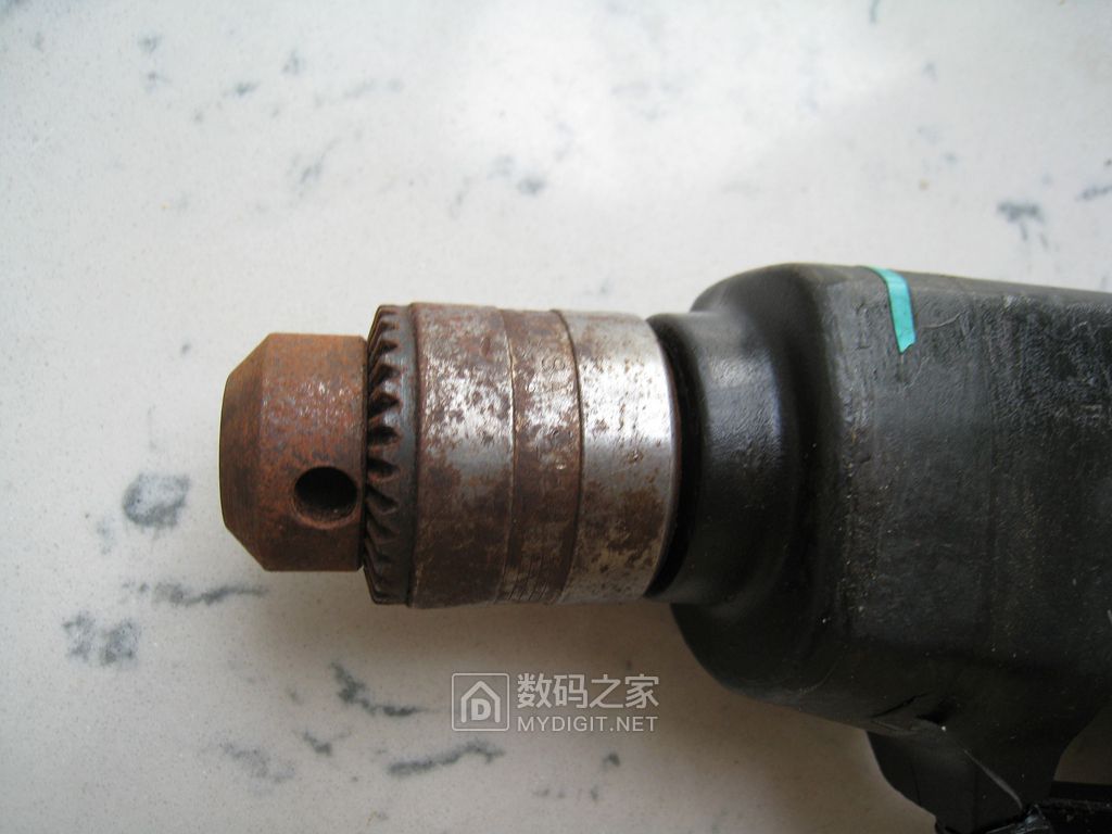

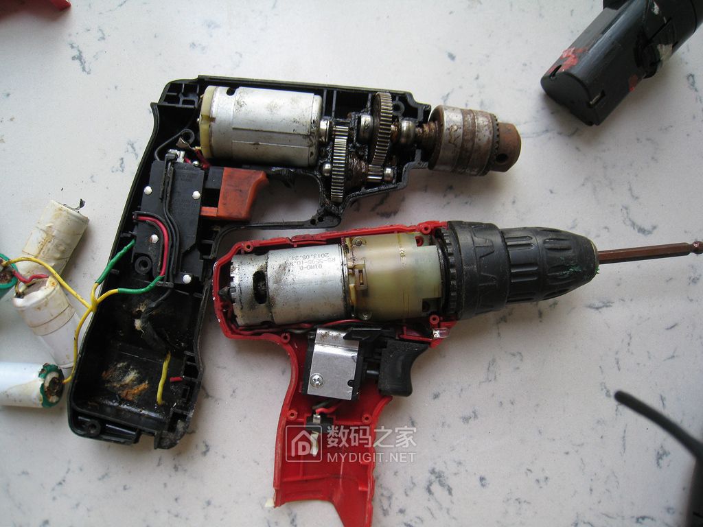

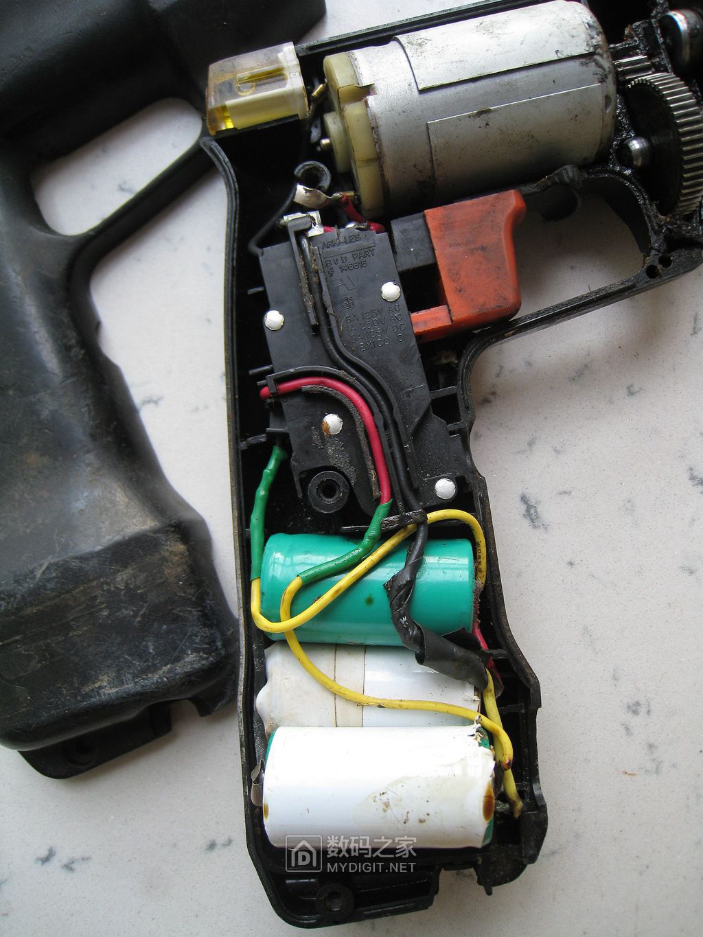

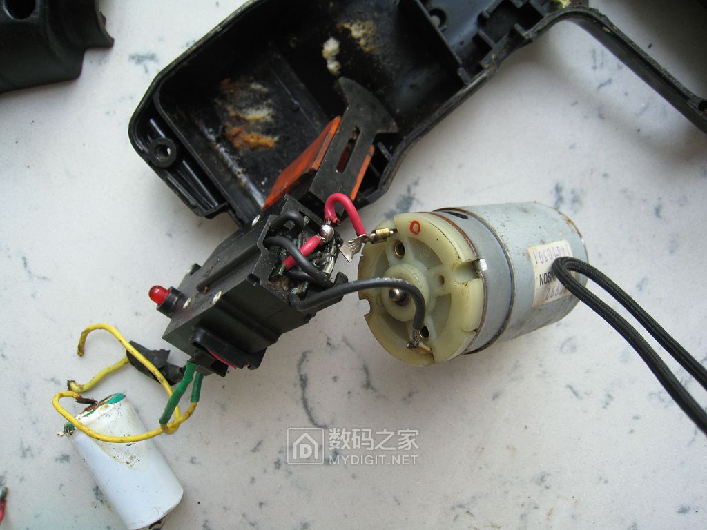

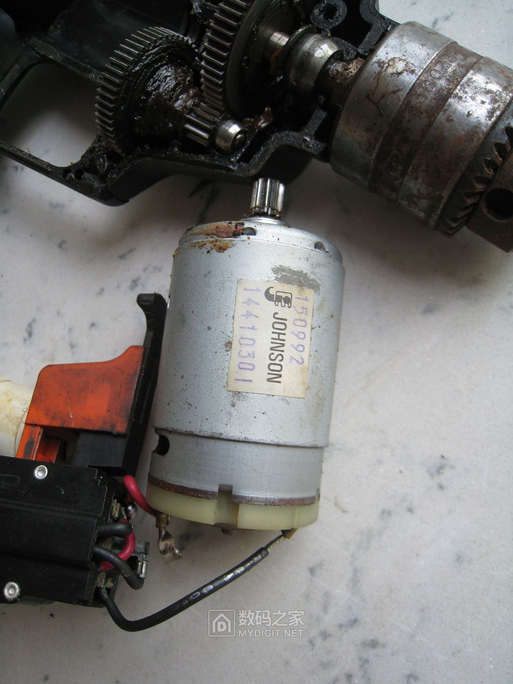

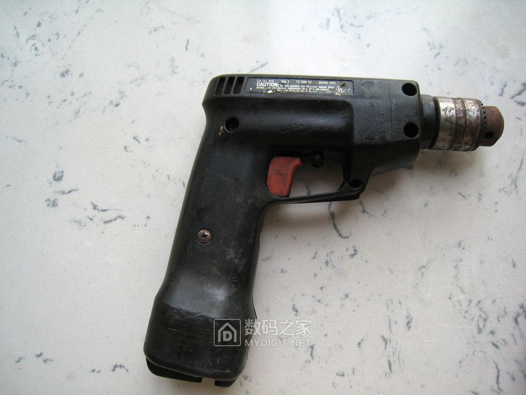

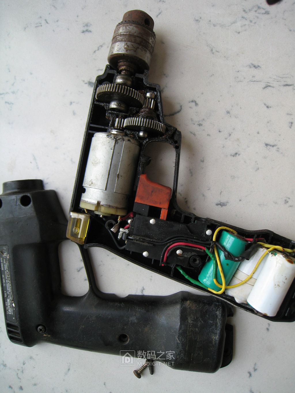

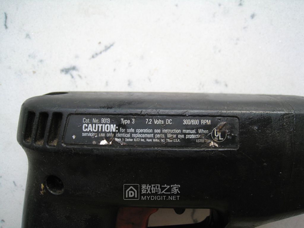

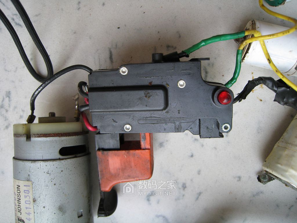

这台早期的美国百得充电电钻是1995年在广西玉林100决钱买的,用了十几年,原来的6个镍镉电池不行呀,由于没有这种电池就用了较大一点的四个应急灯里面的镍镉电池,四个电池电电压低了一点也可以用,电钻有两个转速,是通过开关转换一半电池和全部电池得到高低速两档,每分钟300转和600转,由于国产电池不好用没用多久就停用了,现在有30年了,也没什么用了在放垃圾桶之前也拍几张照片看看。
这是后面换的应急电源里的电池四个
这是后面换的应急电源里的电池四个
和12.6伏的锂电池电钻比较
和12.6伏的锂电池电钻比较
