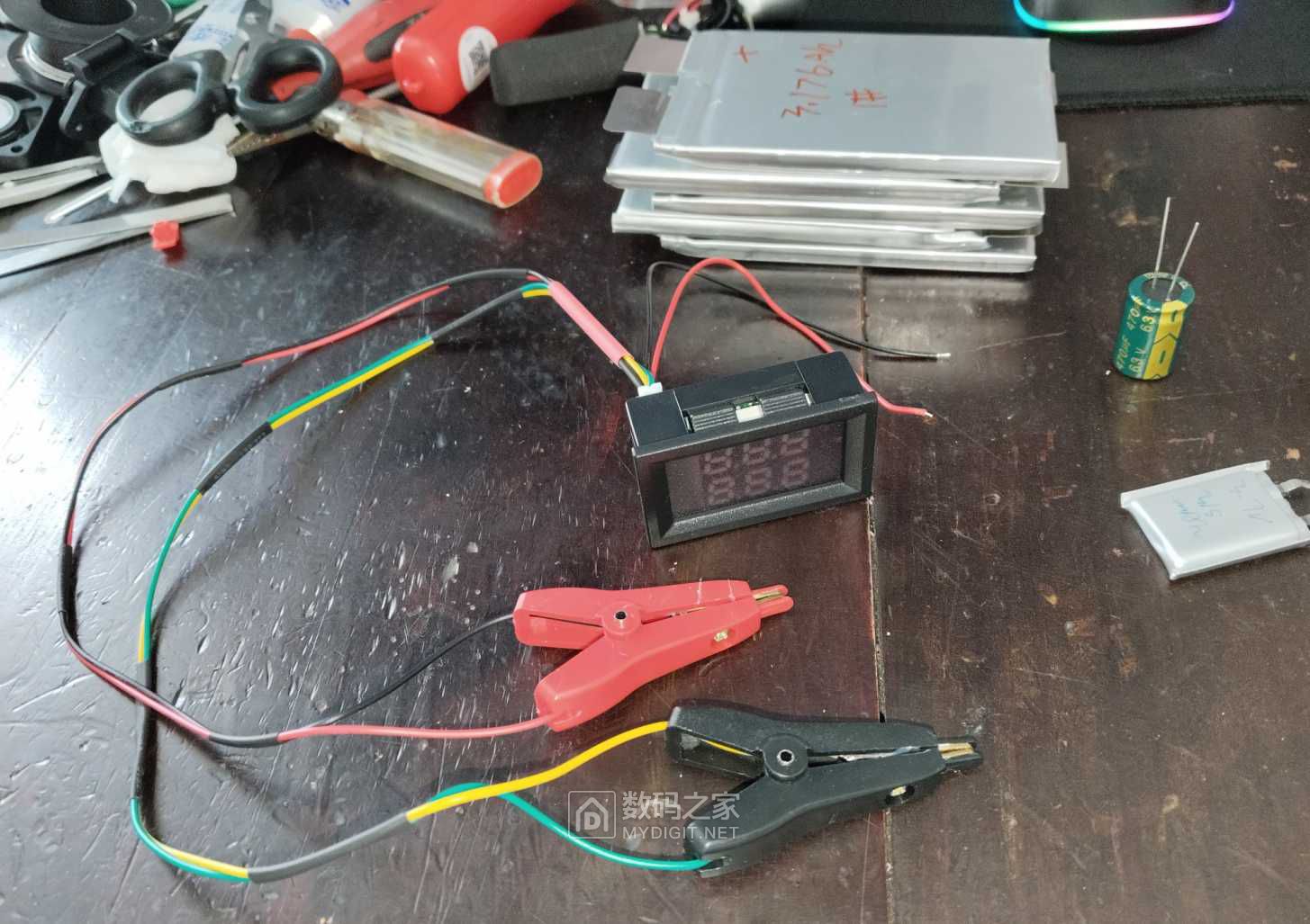

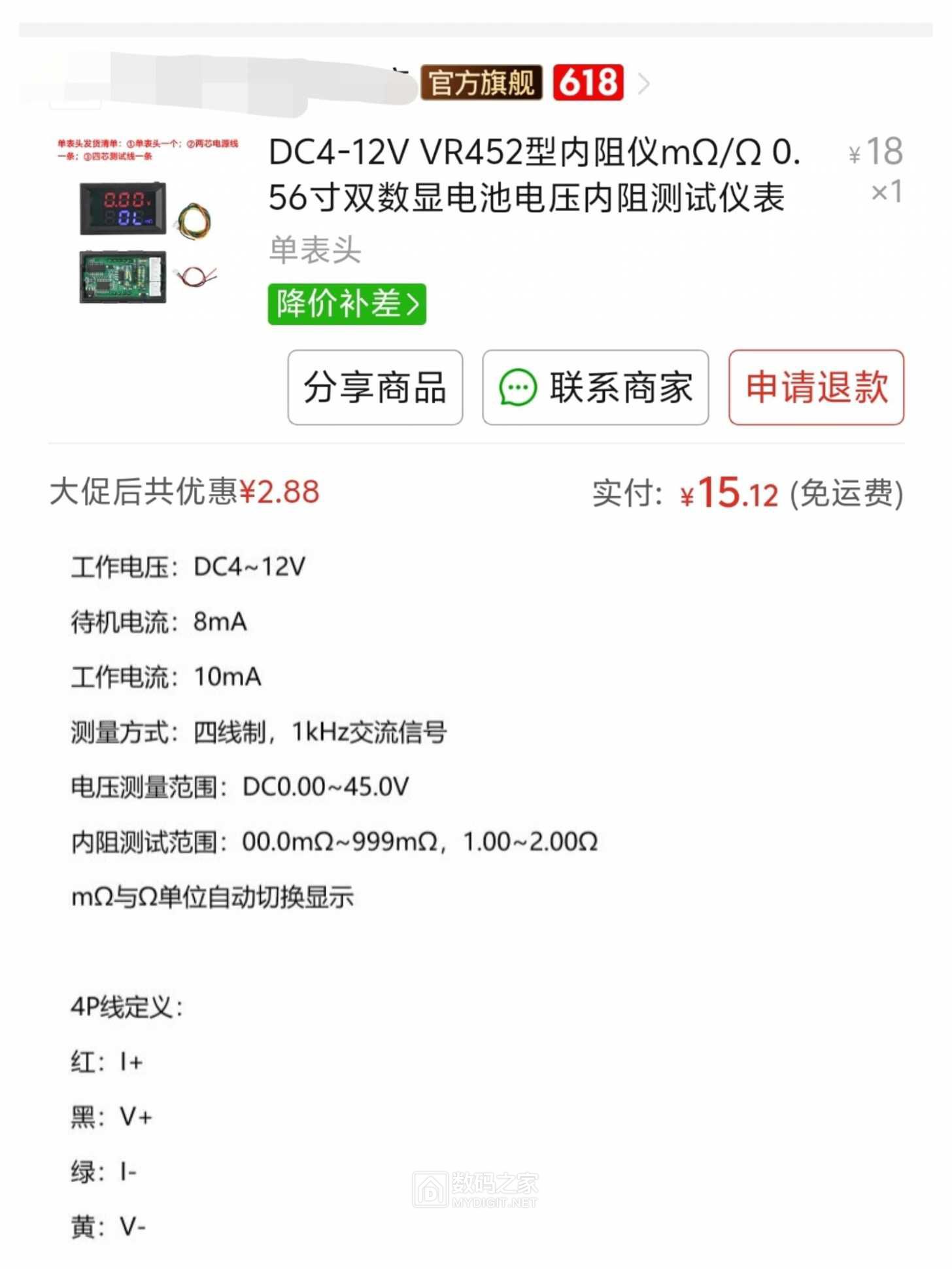

依旧是逛坑多多看到的折扣推送,15块钱吧,说便宜也便宜,但也不是小钱,作为勤俭持家的主子,每一分钱都要花在刀把上。考虑到抽屉里有一套闲置的开尔文夹子,仔细考虑后,还是买个来玩玩,如果准确的话,就当收藏备用了。

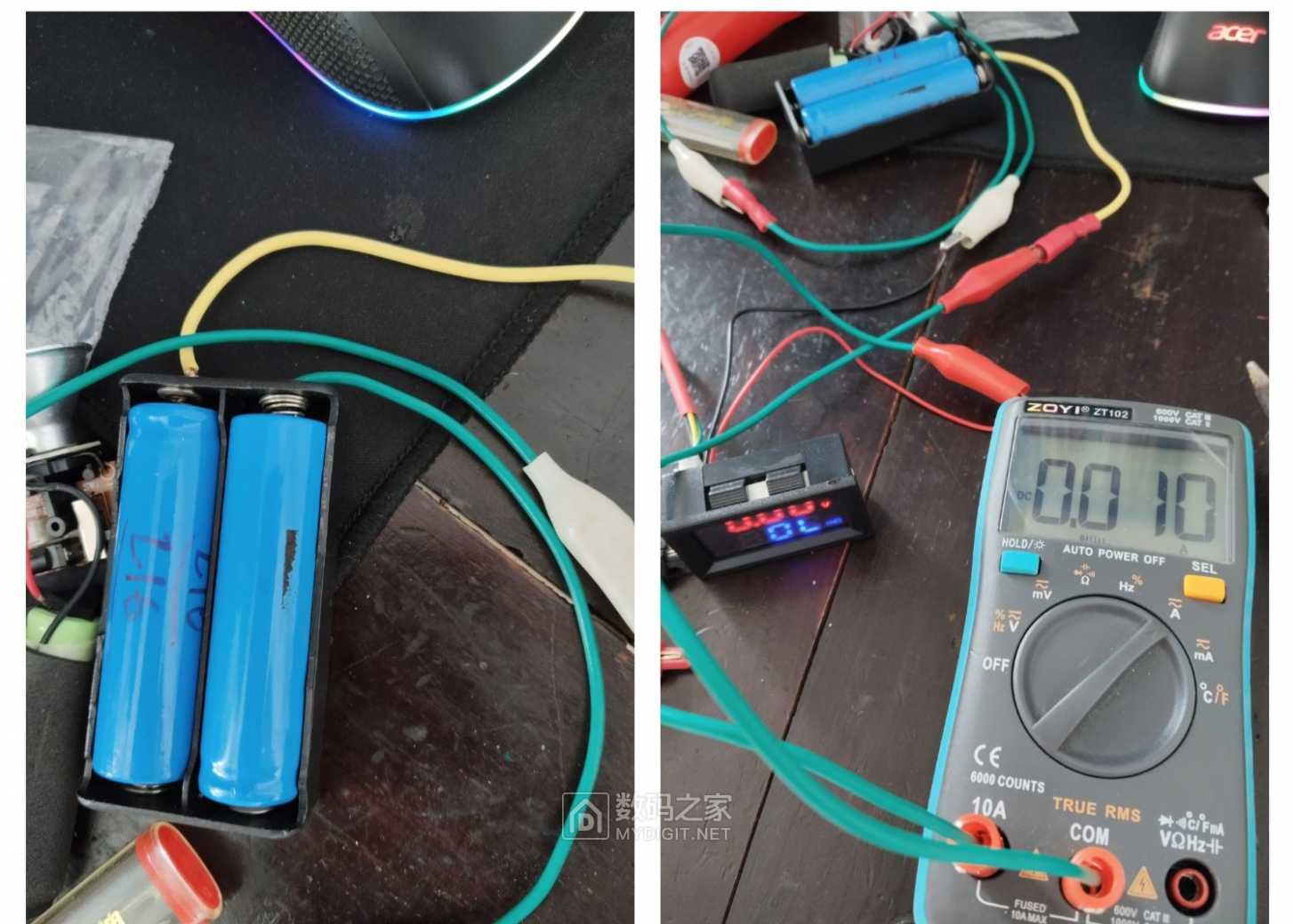

用2节锂电池供电,待机电流10ma,也就是大概0.08w的功率,

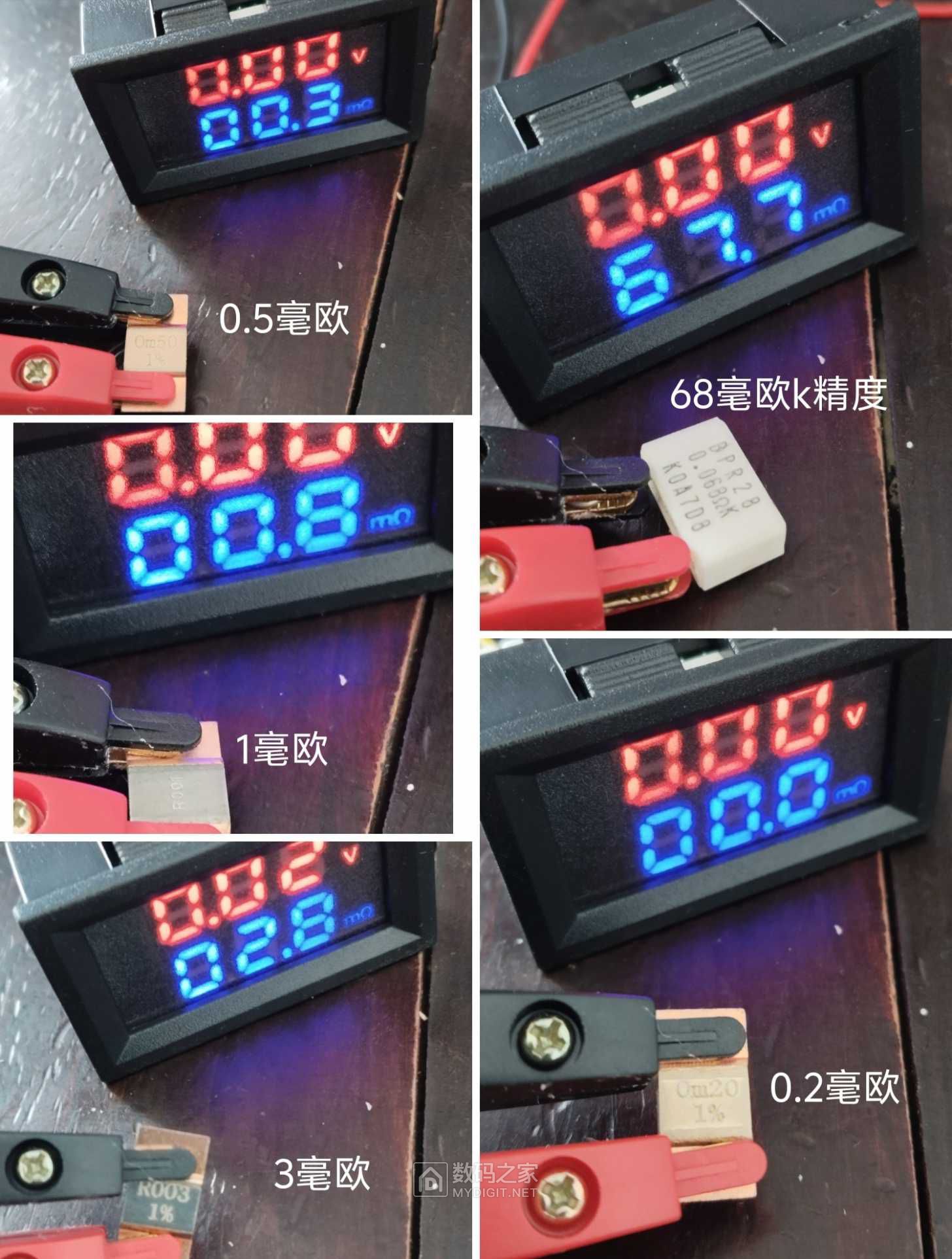

毫欧电阻测一下精度,基本是固定误差,偏小0.2毫欧,所以0.2毫欧的电阻直接测不出来。

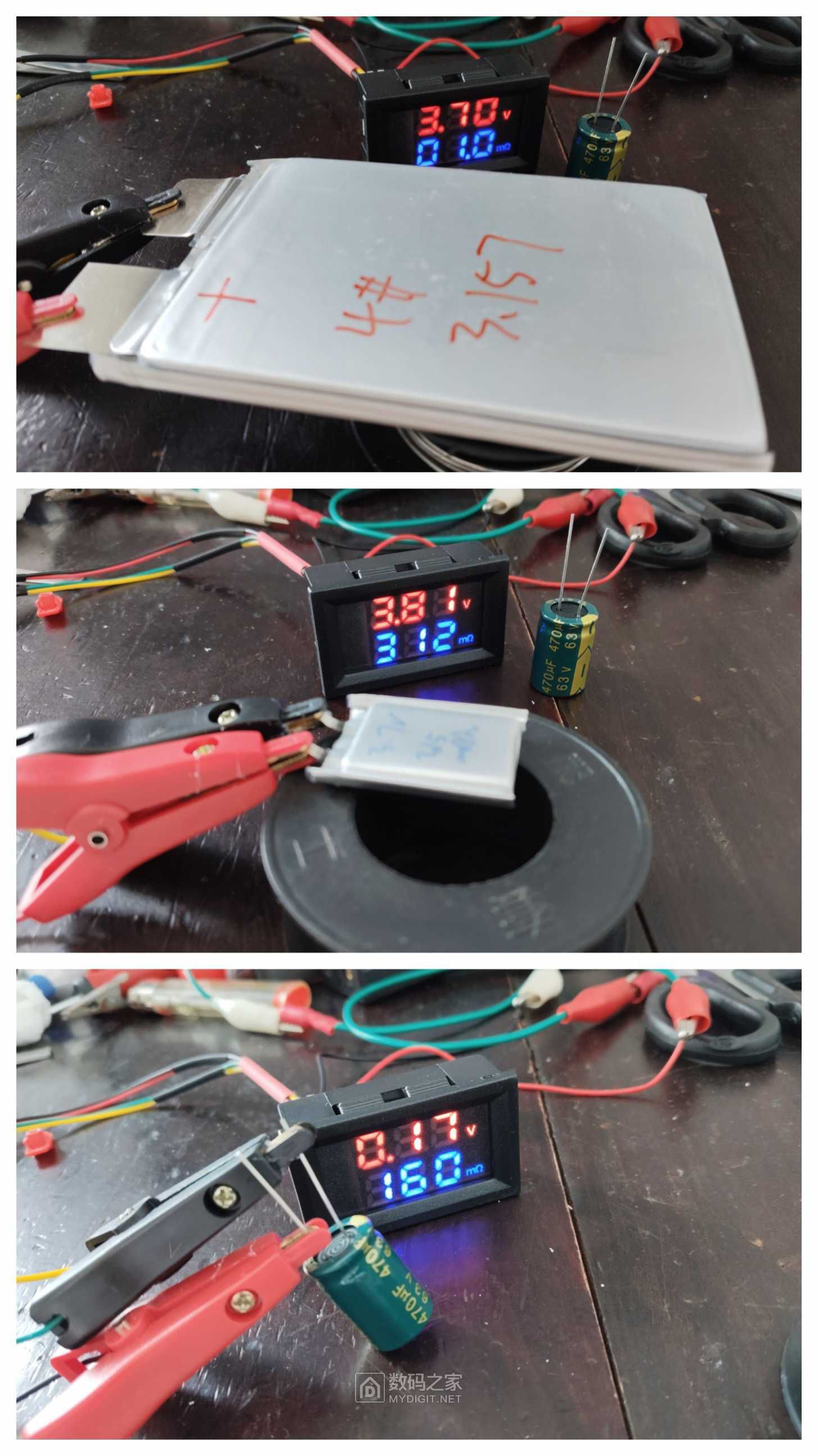

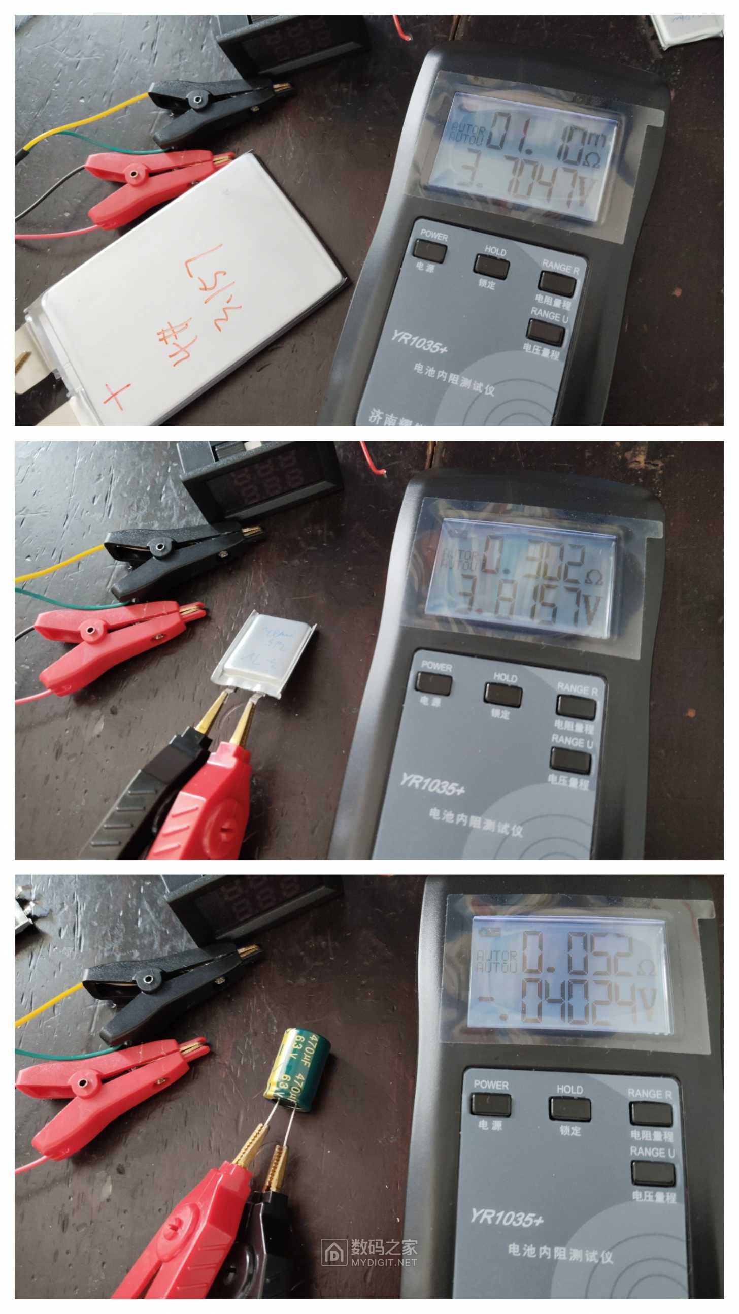

再测测电池和电容
对比正经的内阻仪,除了电容测量的差别很大以外,其他基本一致

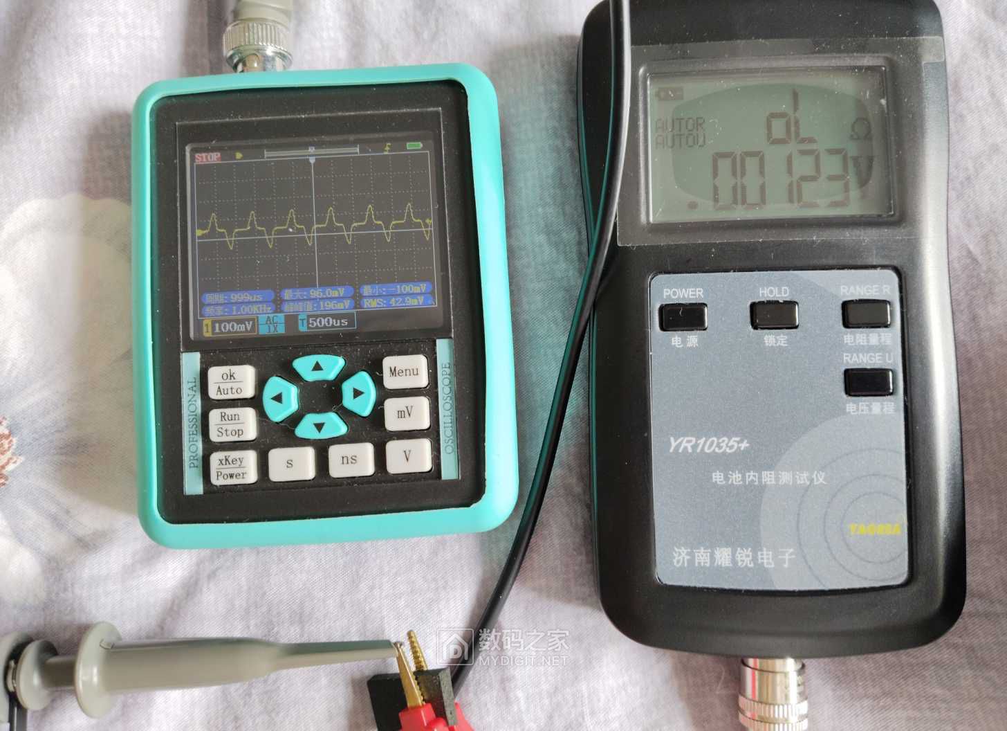

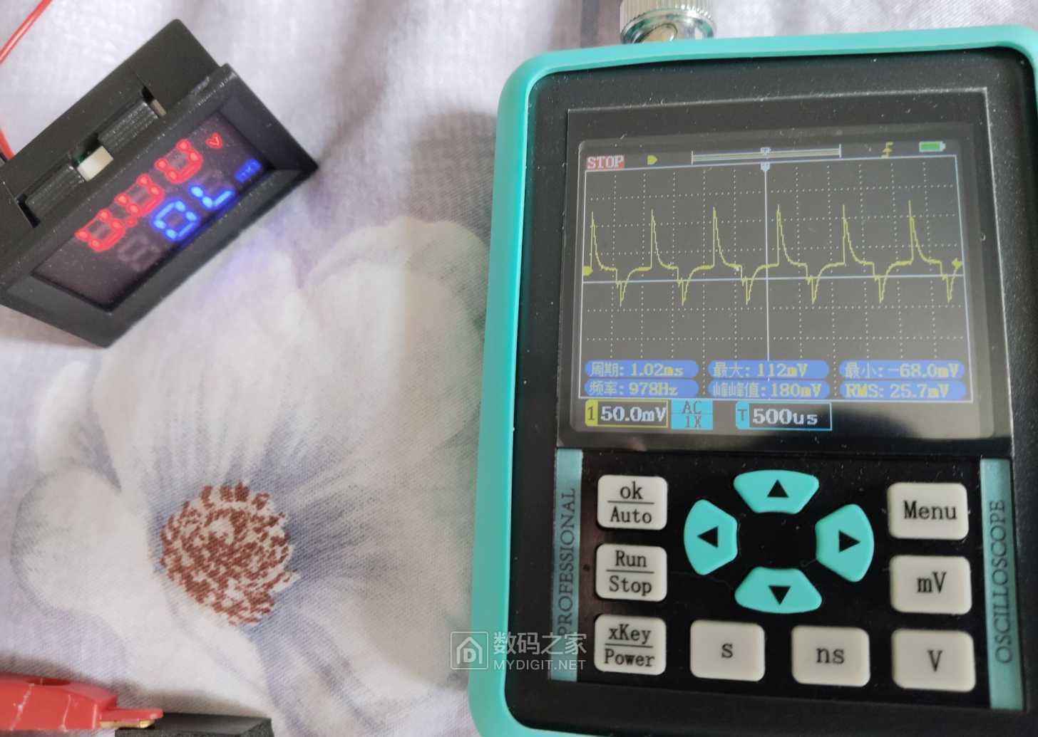

电容误差大的原因应该是波形不一样,虽然都是1khz交流波形,但这个迷你内阻仪的有效值比1035小一半,当然了,本身用内阻仪测电容就不是准确的方法。但可以用同一个内阻仪,测量多个电容做对比参考,例如不同店铺买的同一个电容,用同一个内阻仪测出来的阻值,肯定有参考意义。

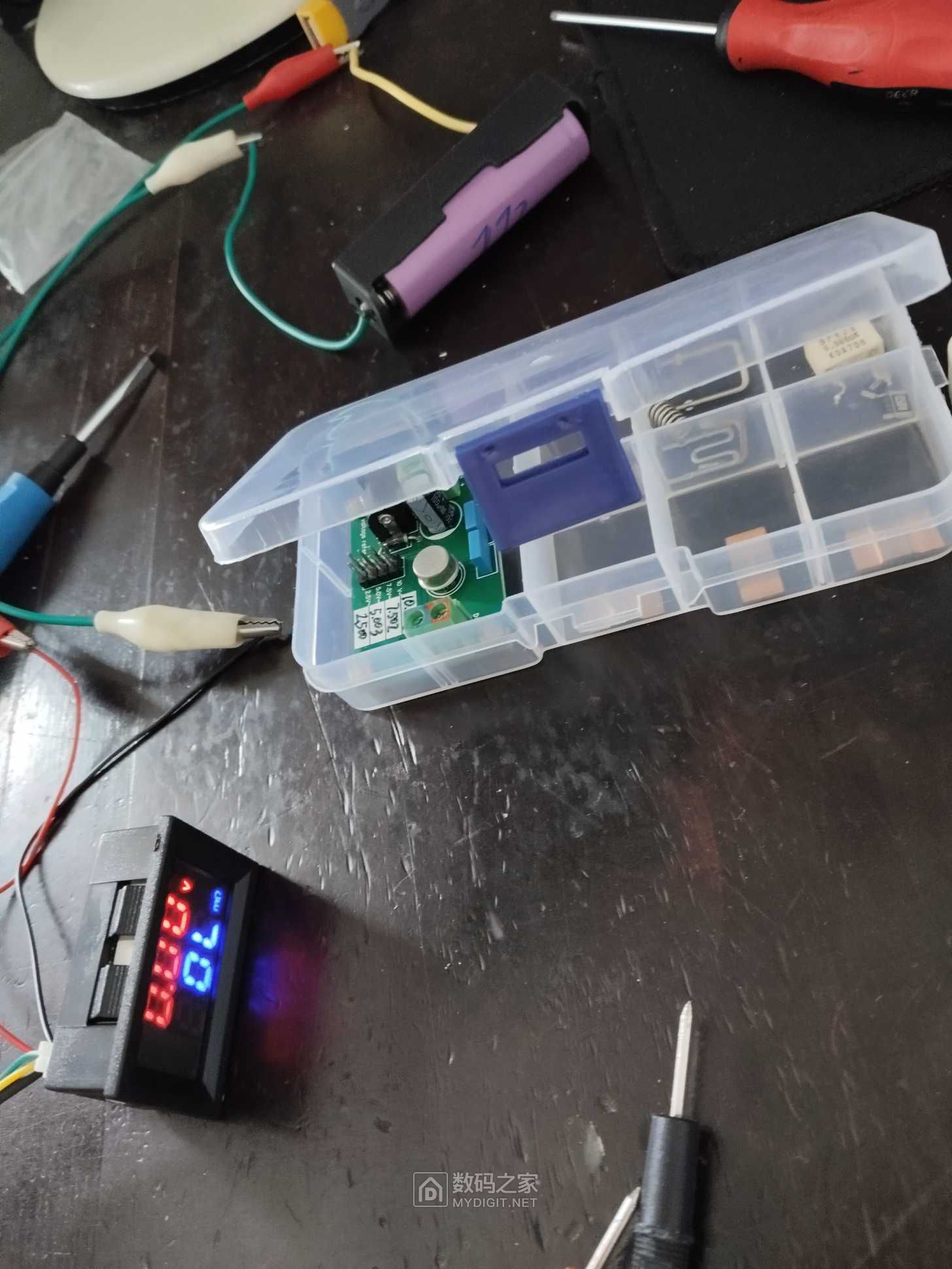

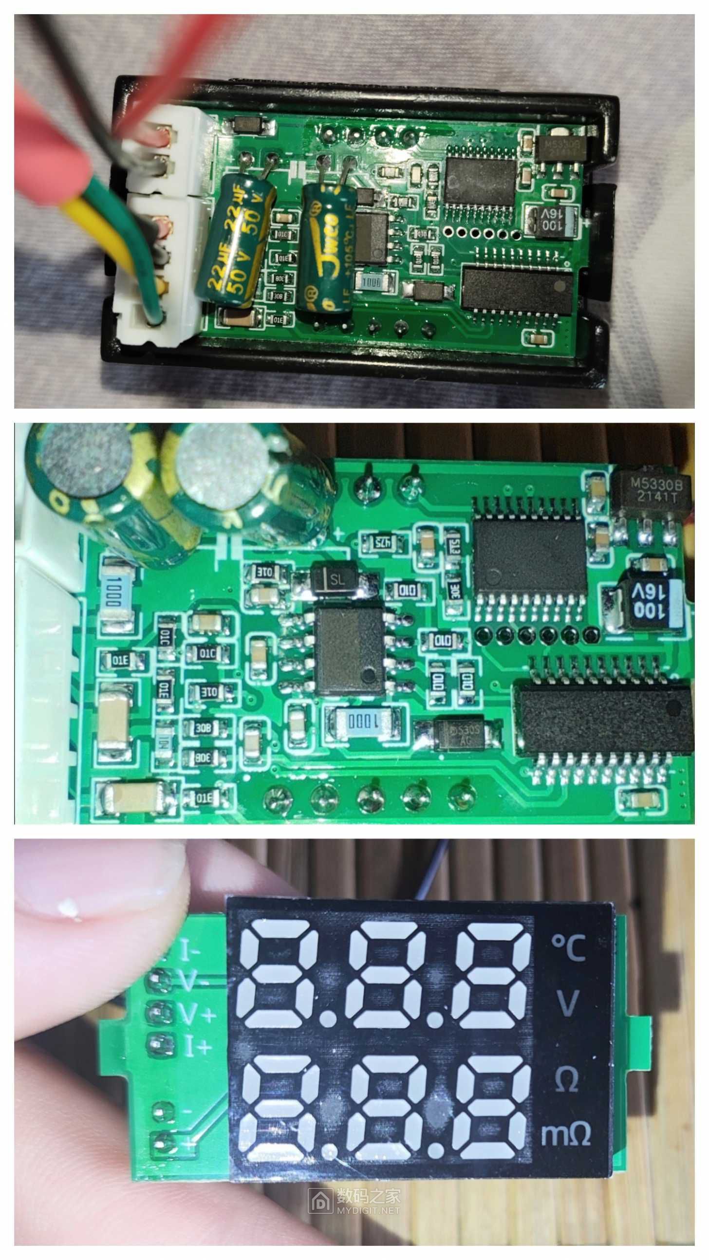

结构简单,没啥好看的,供电有防反接二极管,这点很好

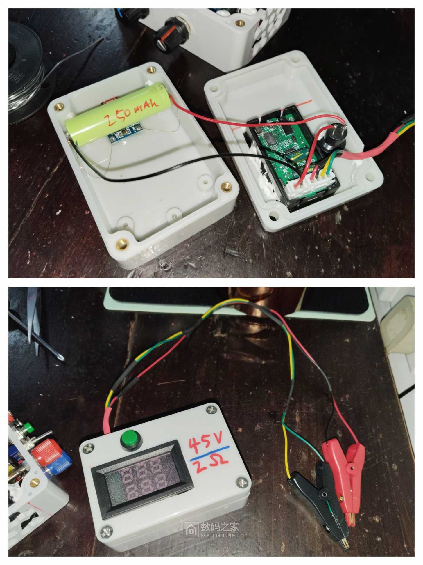

留着备用,以后有空了找个小盒子装起来,就当炮灰表了。
