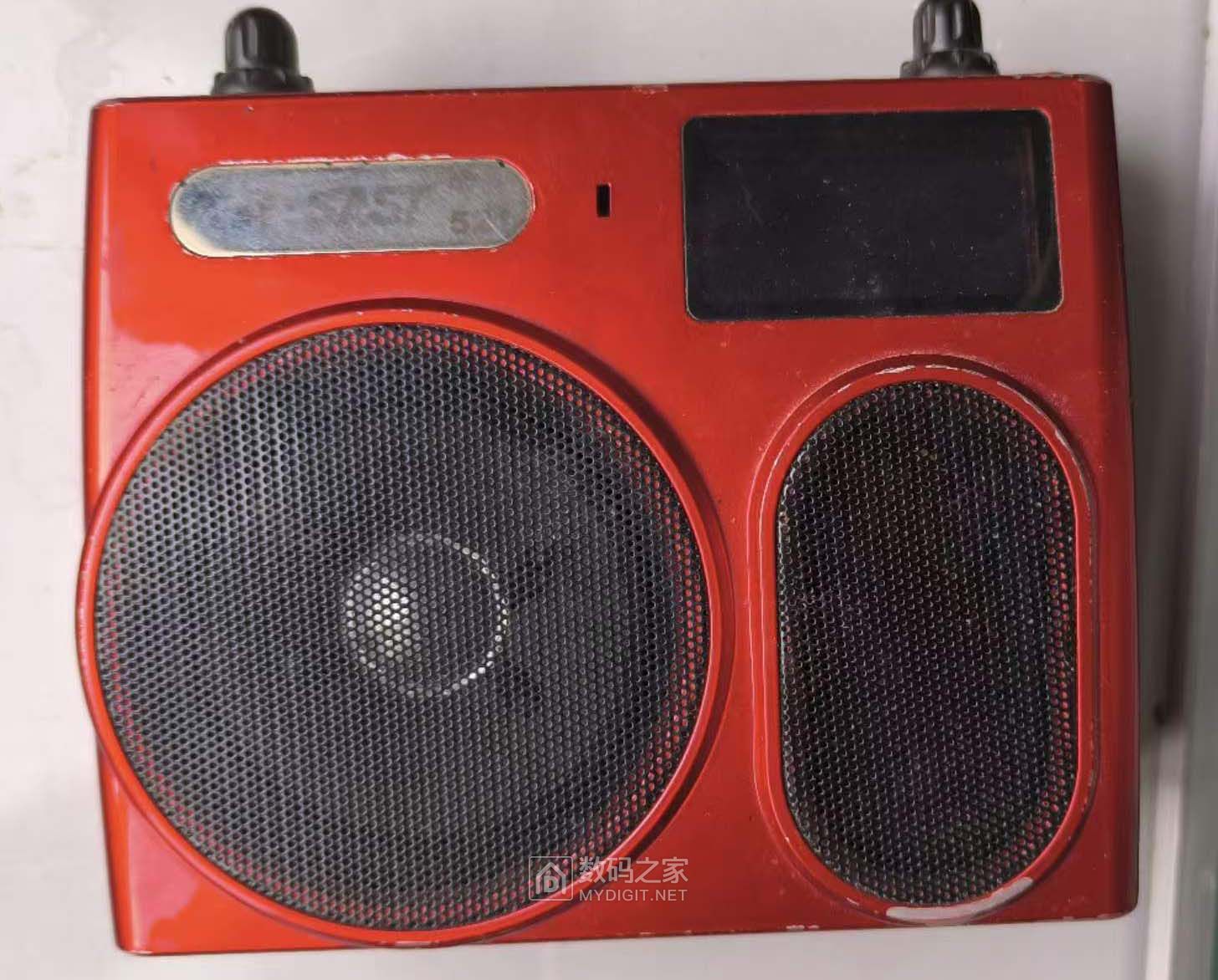

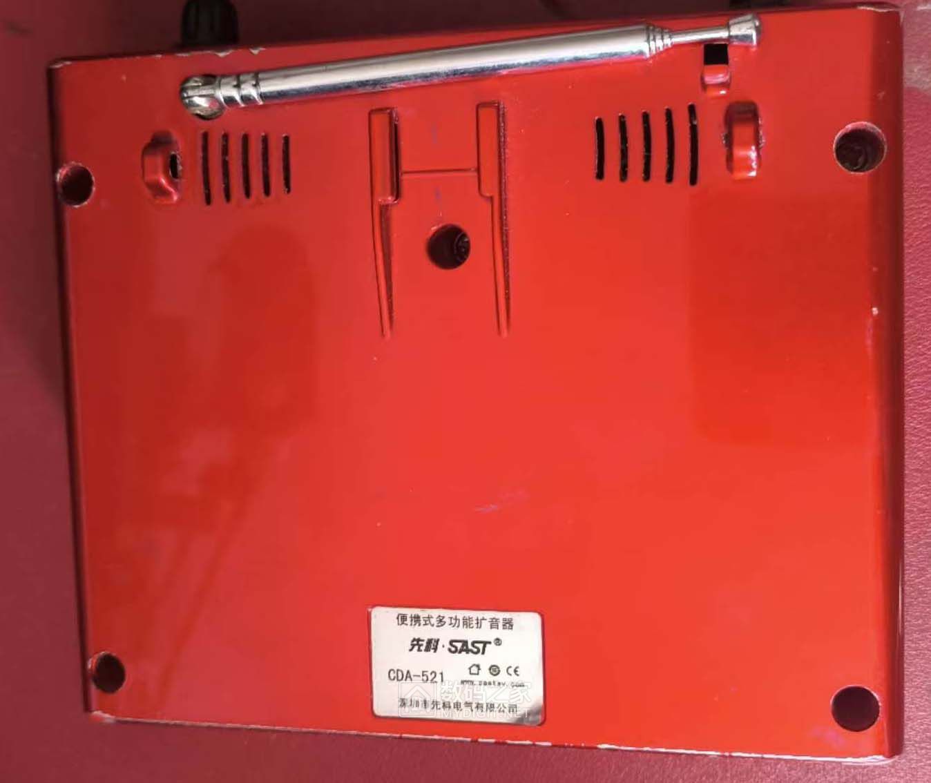

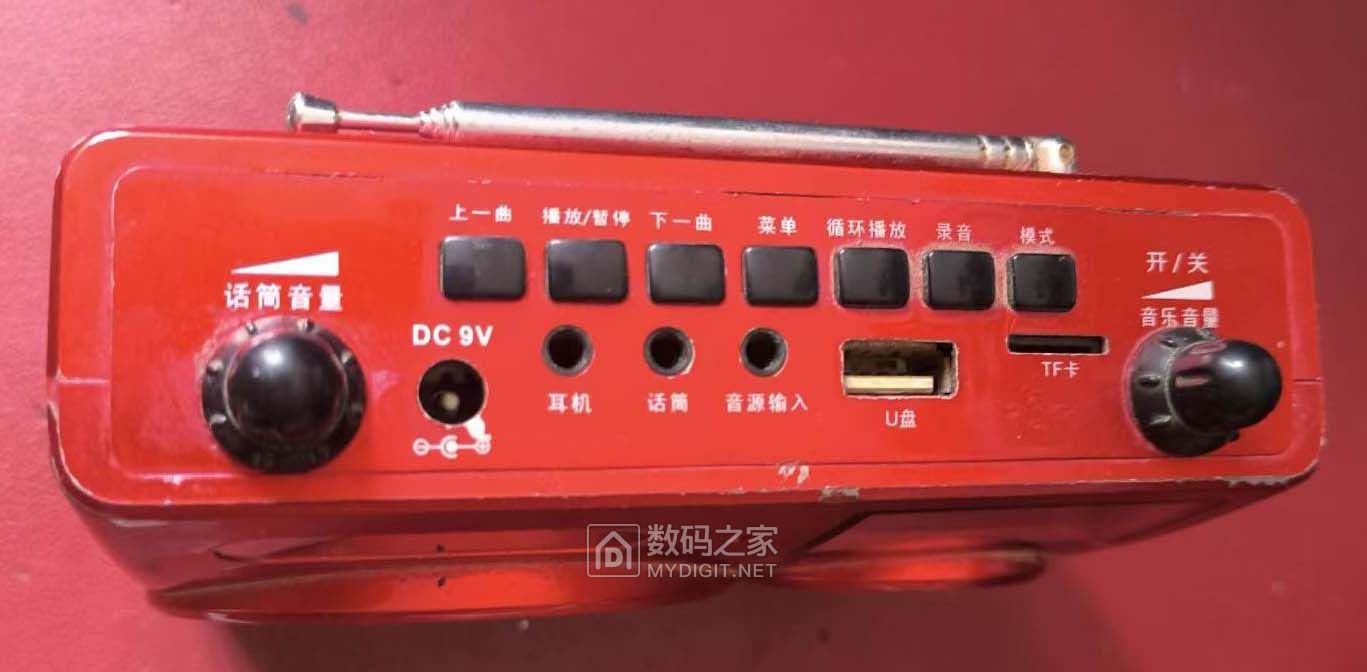

1、外观
2、带这种天线的基本上是带FM收音功能
3、个头不大,用9v电源

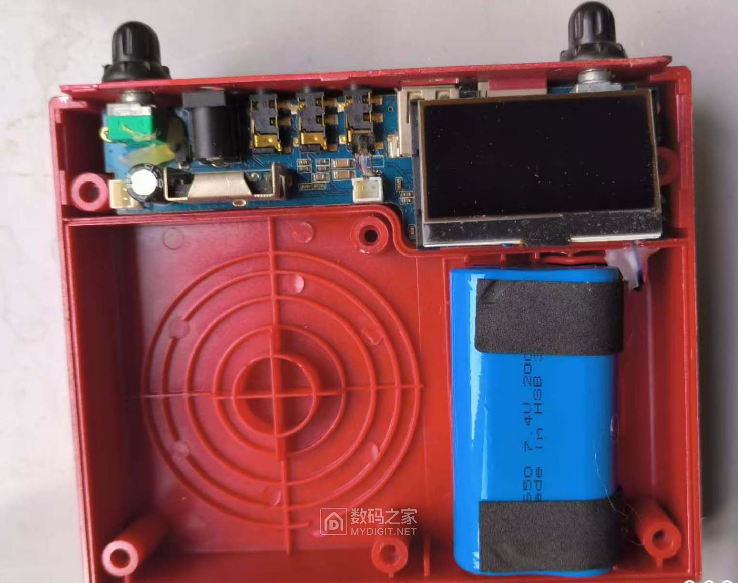

4、主板,电池是两节18650串联,电压太低保护板保护了

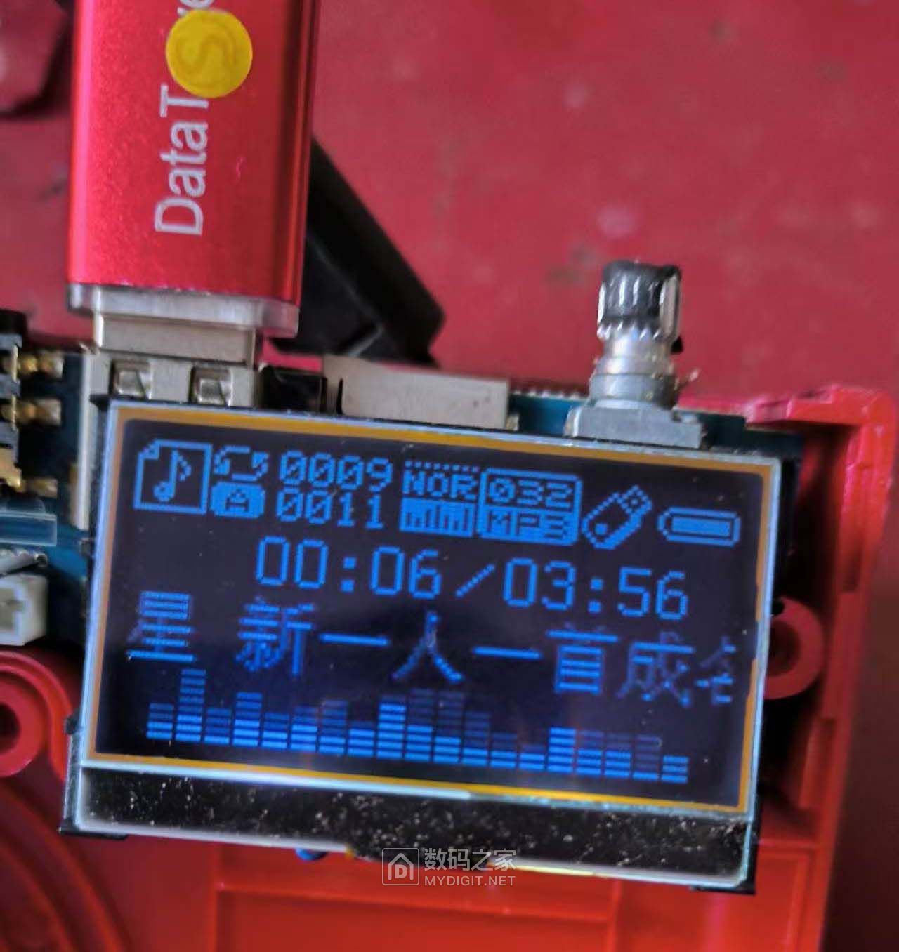

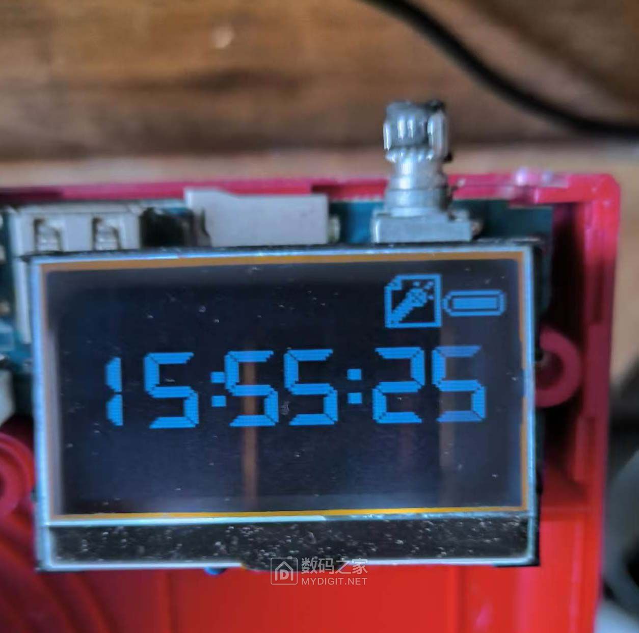

5、这屏幕是OLED的吧?

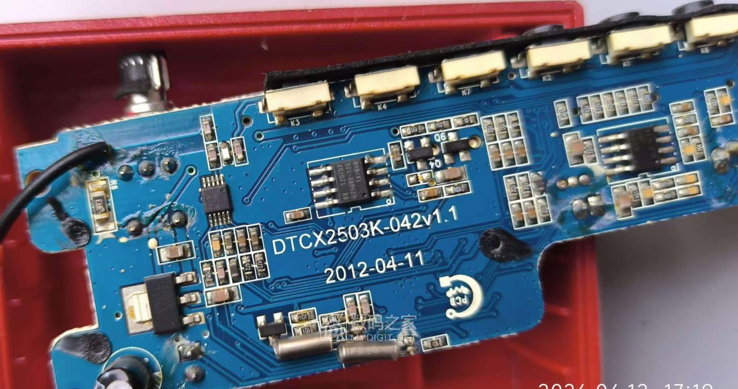

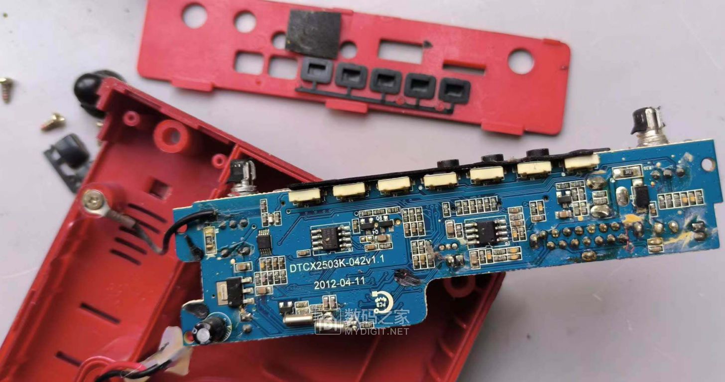

6、主板背面
7、左边十脚5807M收音机芯片,中间八脚固件芯片G25Q80-12G
右边4558运放

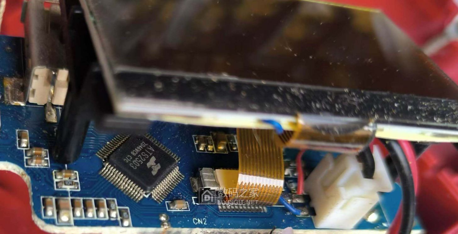

8、ATS2503是mp3播放和液晶驱动芯片吧

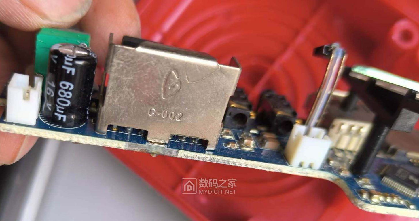

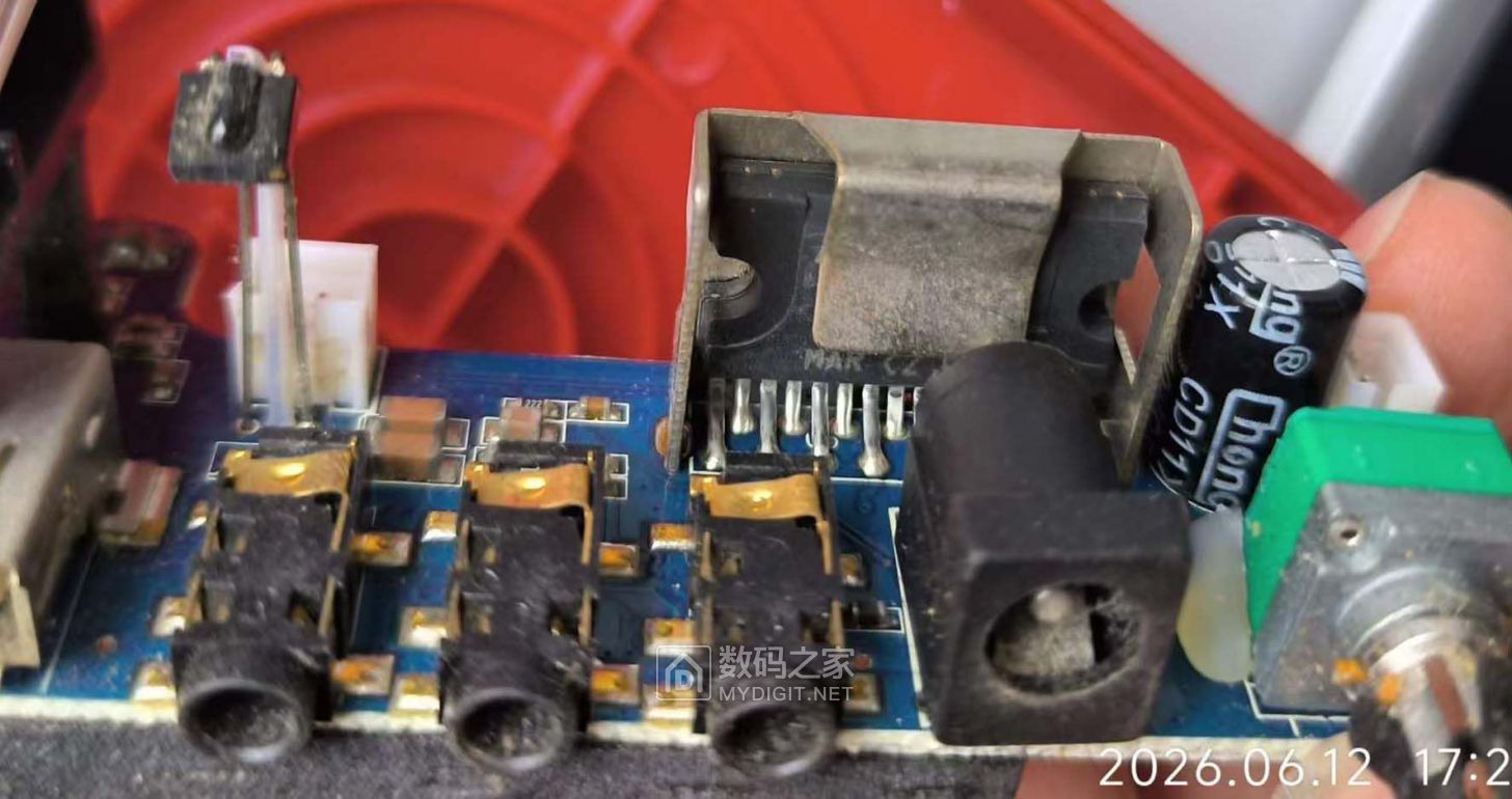

9、3.5mm插座金灿灿的一点锈没有,用料真的可以

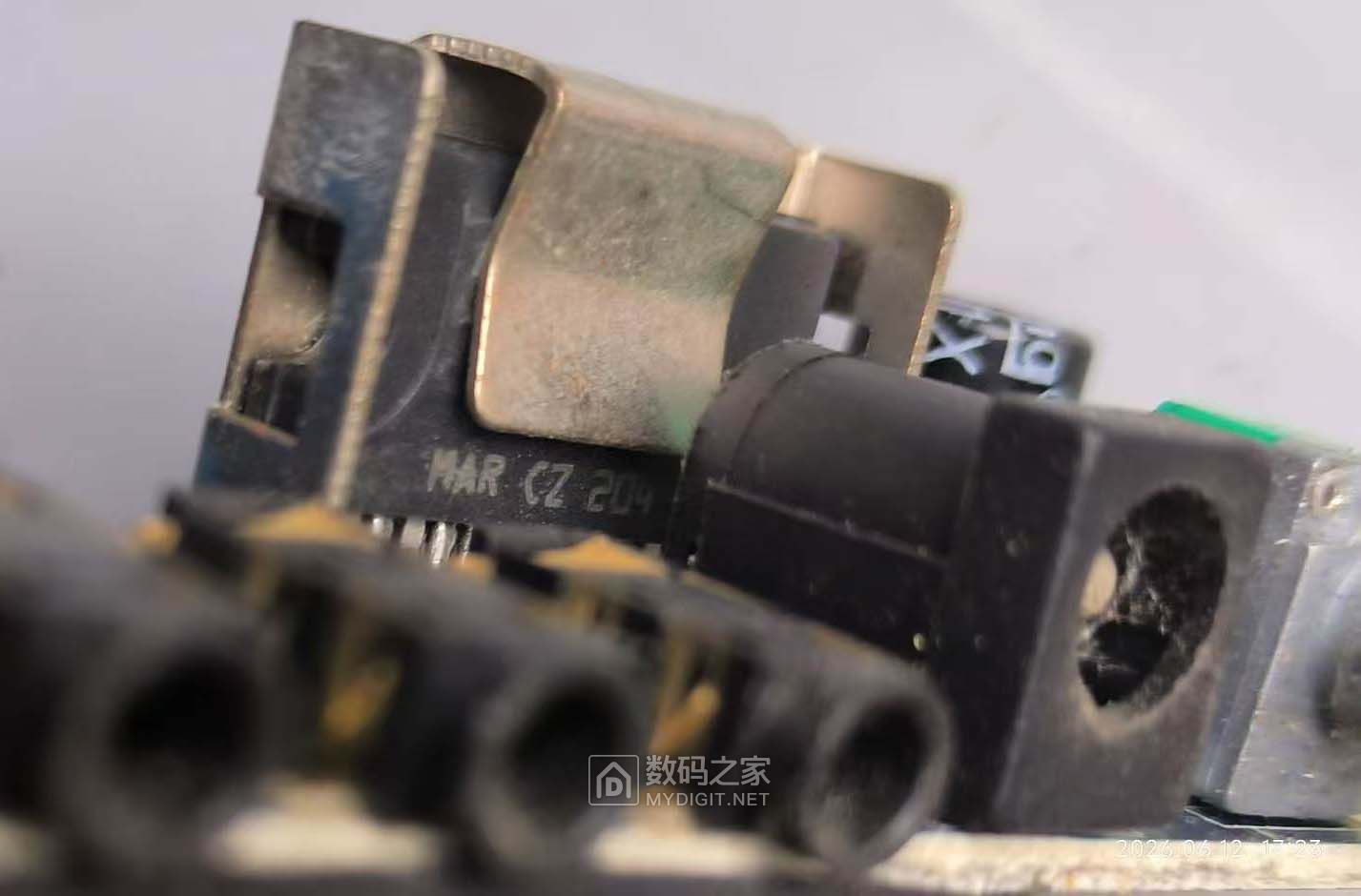

10、功放的散热片
11、功放芯片,双列15引脚(7+8),型号不知,大家猜一下吧

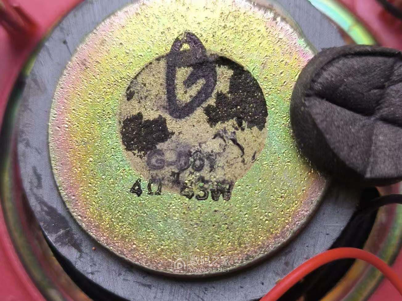

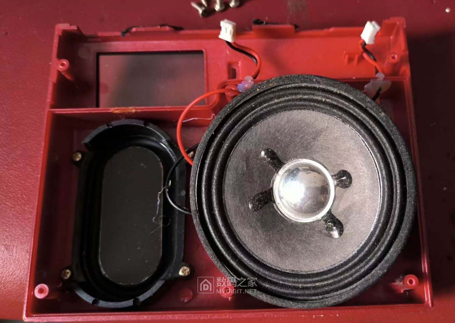

12、喇叭和低音振膜

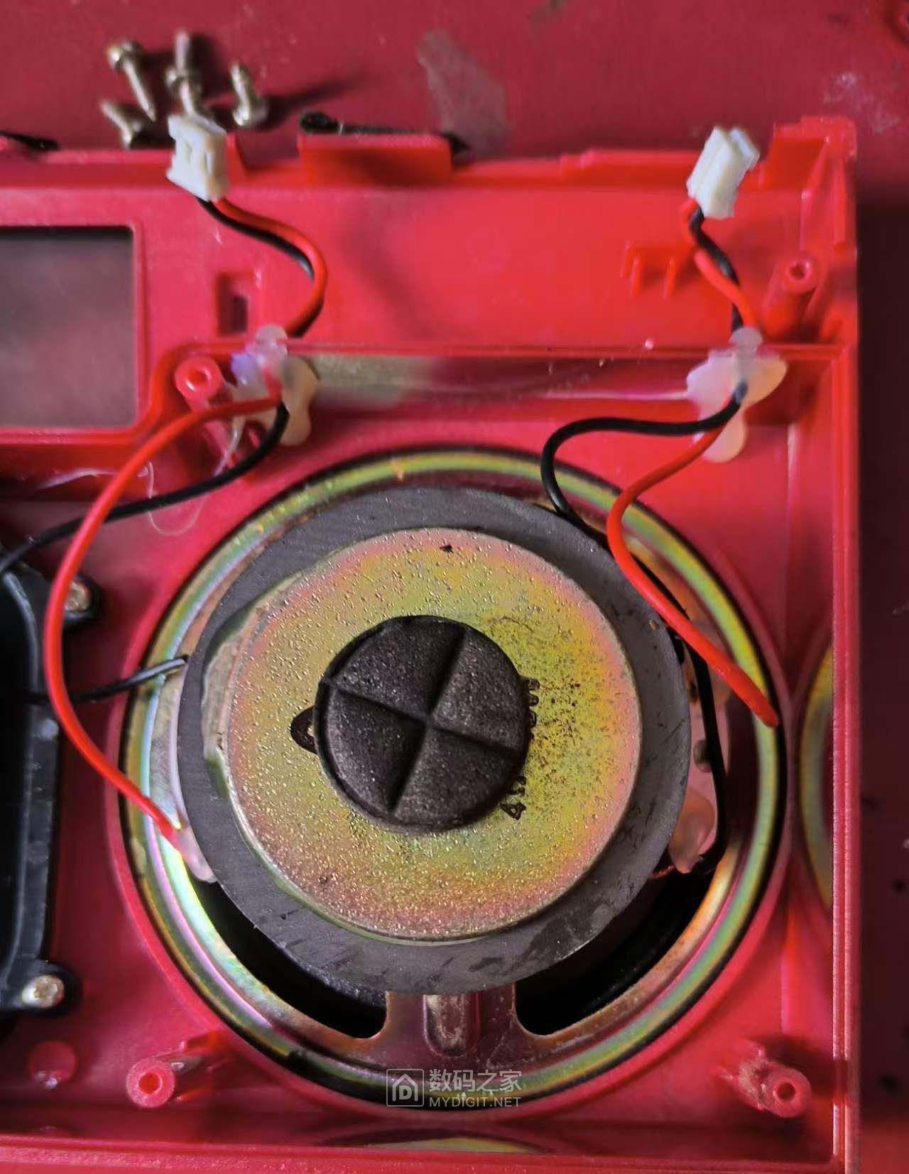

13、这么小的喇叭有两对引出插头,之前只在大广场舞音箱上见过
两对插头阻值一样,互相不连通

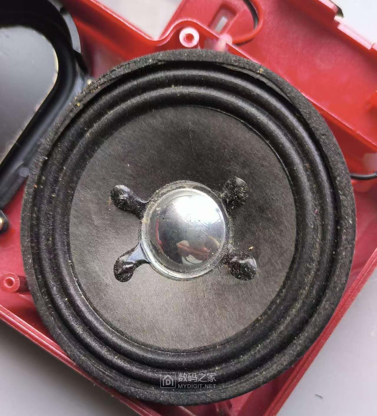

14、两对驱动音圈公用一个纸盆?
15、4欧45瓦?!不敢相信
16、电池激活了一下,功能都正常,
