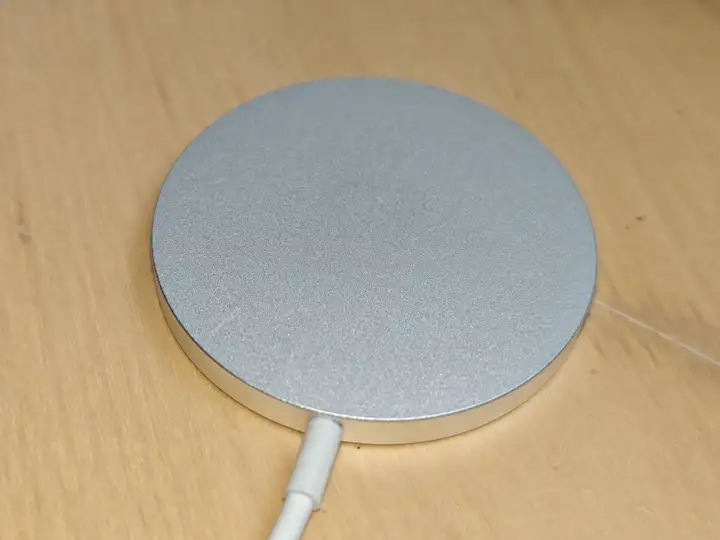

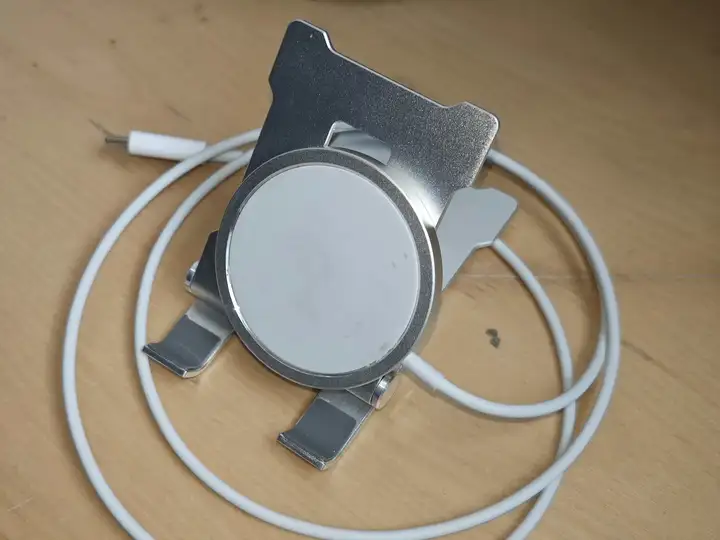

测试的是闲鱼上卖7块钱包邮的外观仿苹果的无线充电器。支持MagSafe,可以吸在手机背面。
铝合金外壳颜值倒是挺高的,毕竟是苹果的设计。
一体化的线缆,使用USB-C接口。我买回来是给开车时手机导航保电用的,所以把无线充电器粘在一个铝合金支架上。

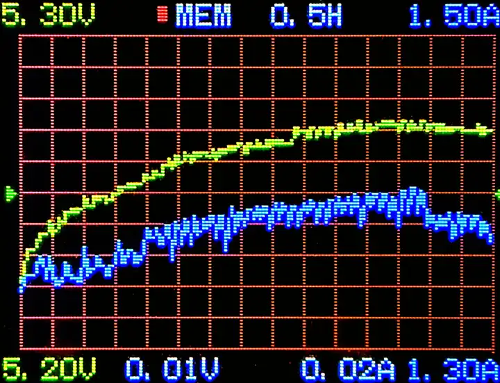

自然冷却无线1A充电

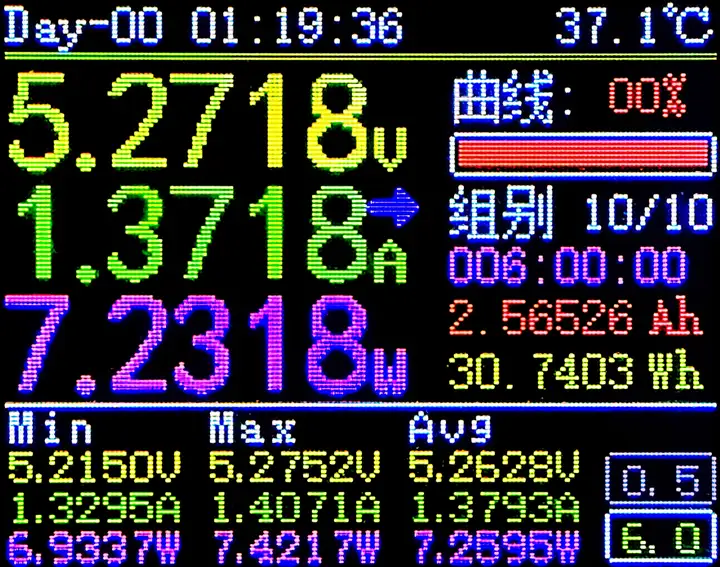

对应5W的无线充电输出功率,充电电流约1A。在充电过程中,无线充电器从电源汲取的平均功率6.33W。
电流稳定在1.2A,电压从5.21vV逐渐上升到5.23V。

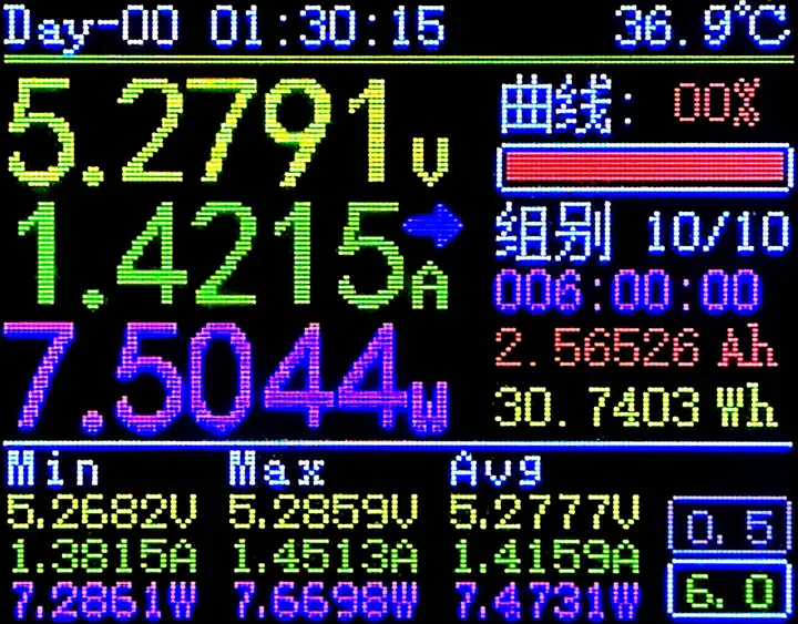

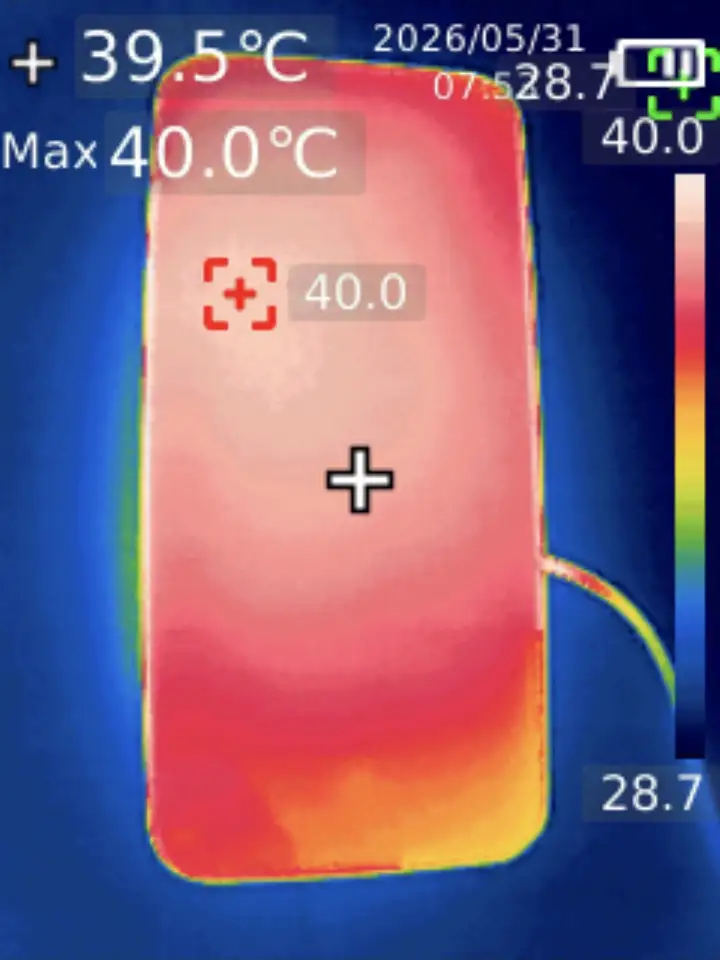

自然冷却无线1.6A充电

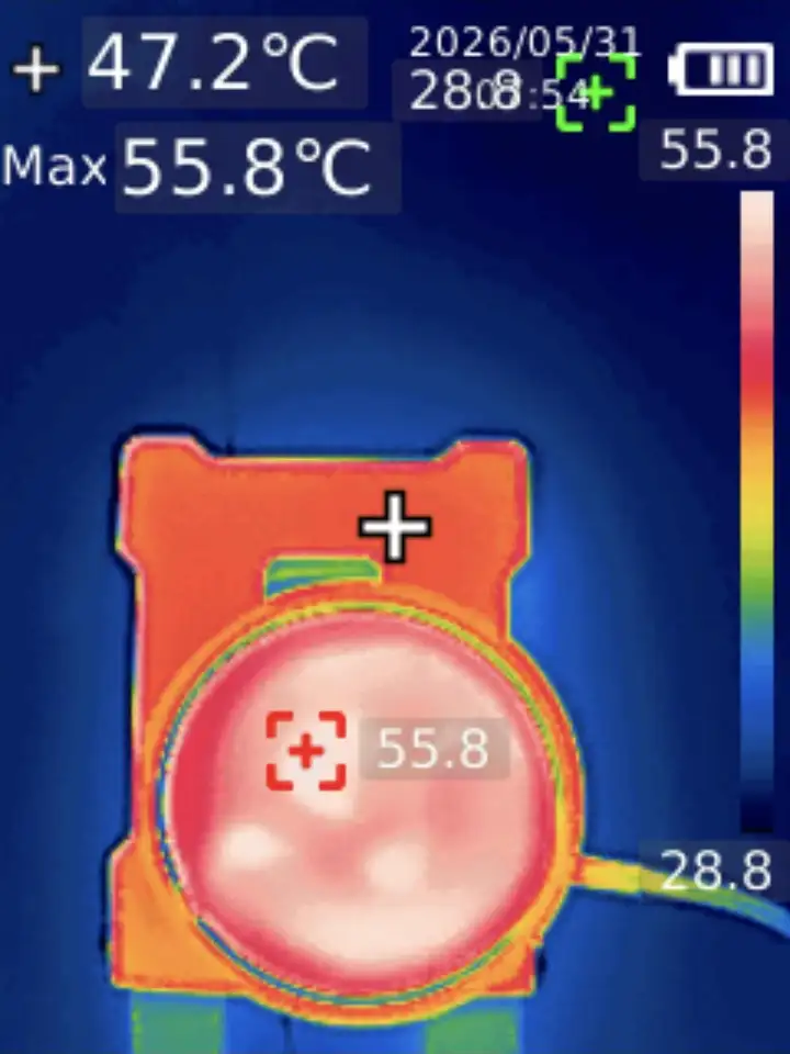

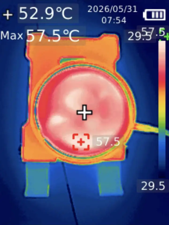

对应7.5W的无线充电输出功率,充电电流约1.6A。
30分钟后,手机屏幕表面中间温度39.5℃(校准后37.9℃),校准后温升10.9℃。最热点在左上角40.0℃(校准后38.4℃)校准后温升11.4℃,是CPU所在。
无线充电器中间温度高达52.9℃(校准后51.3℃),校准后温升24.3℃。最热点更达57.5℃(校准后55.9℃),校准后温升28.9℃。大约增加了一半的等效散热面积。这意味着。没有支架辅助散热的时候无线充电器的温升还要增加约50%,

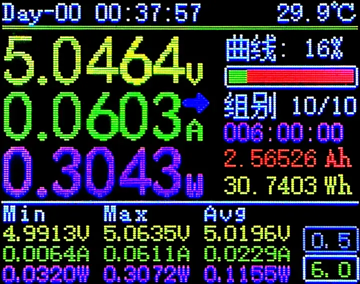

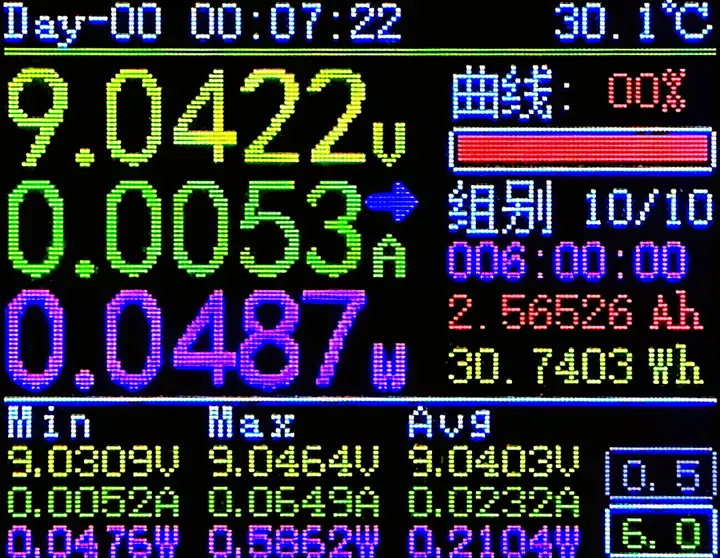

待机功耗
USB供电5V电压下待机平均功耗0.12W,每年耗电约1度电。
如果插在支持PD的充电头上,它空载的时候不会自动协商到5V,而是协商到9V,导致空载功率上升到0.21W,每年耗电约2度。

进行6分钟的1A充电,电池的平均充电电流968mA。
与此同时,手机消耗28.9mA,共973.9mA。
6分钟充电过程一半时,电池端电压3893mV,则充电平均功率为3.79W。
无线充电器汲取的平均功率为7.47W,一体化USB线,则总效率50.7%,很低。

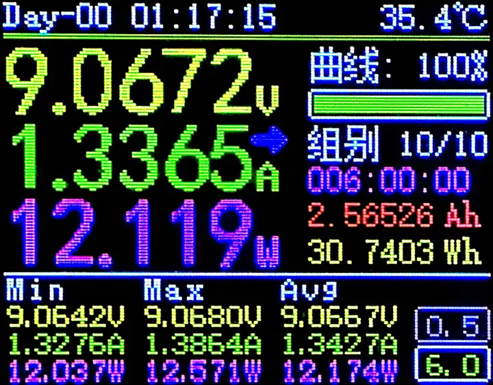

进行6分钟的1.6A充电,电池的平均充电电流1591mA。
与此同时,手机消耗28.9mA,共1619.9mA。
6分钟充电过程一半时,电池端电压4027mV,则充电平均功率为6.52W。
无线充电器汲取的平均功率为12.17W,一体化USB线,则总效率53.6%,很低。
