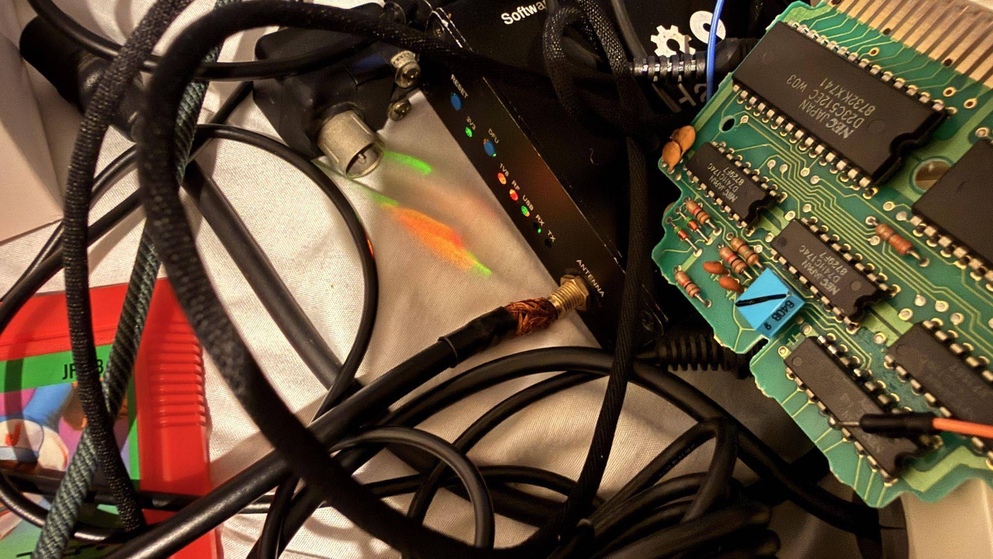

他指出该项目通过开源 SDR 解决方案 HackRF One,接收来自 Famicom 主机的 VHF RF 输出,制式为 NTSC-J(日本模拟电视制式)。
HackRF One 硬件

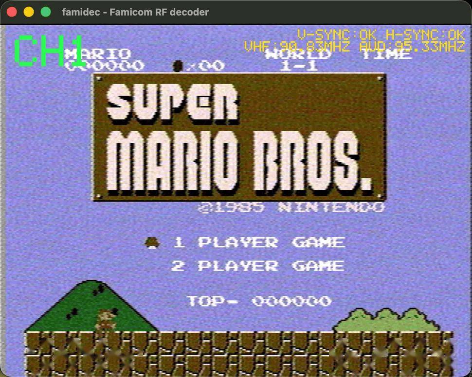

连接完成后,主机的 RF 调制视频可在 VHF 1 或 2 频道显示,项目通过软件实现了完整的 NTSC-J 彩色解码,并通过 SDL2 将解码结果实时显示在桌面上。
FC 游戏机不符合广播标准(非隔行扫描 240p,色度相位每行推进 120°,每帧只有一行短线),为了避免出现漂移、抖动和色彩突发不稳定等问题,该工程师改造解码器,在后台运行多个进程。
该工程师在 7 月 15 日上传的视频中,还演示了“拍打屏幕修复画面”功能,在实现机制方面,社交平台曾有猜测称其可能调用 Apple MacBook 的屏幕开合角度传感器。
