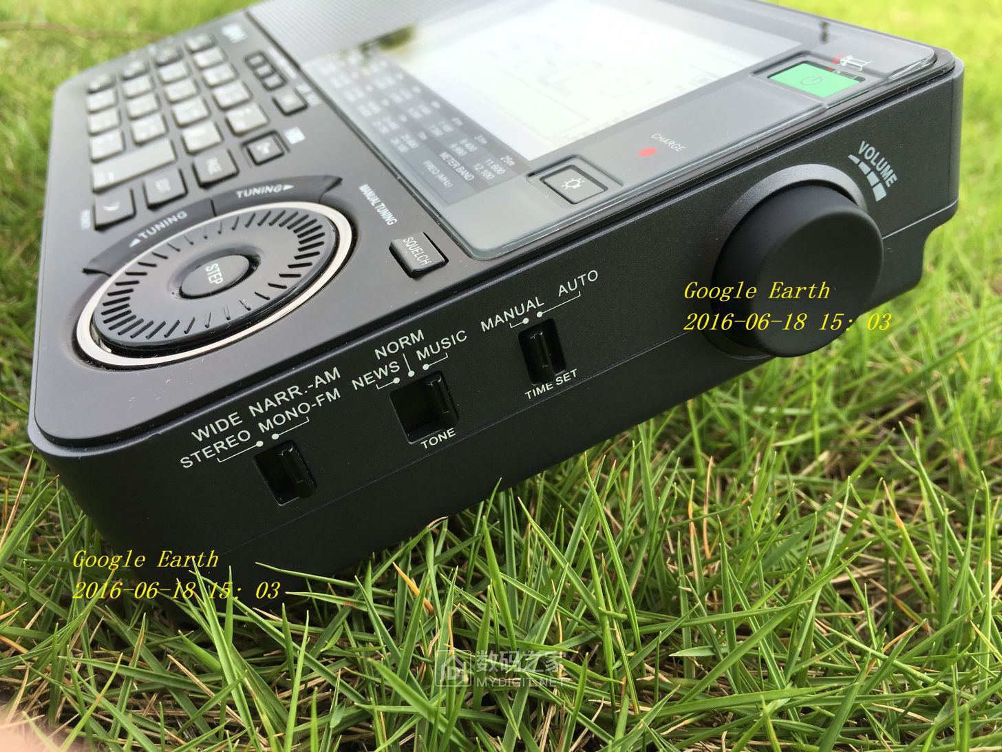

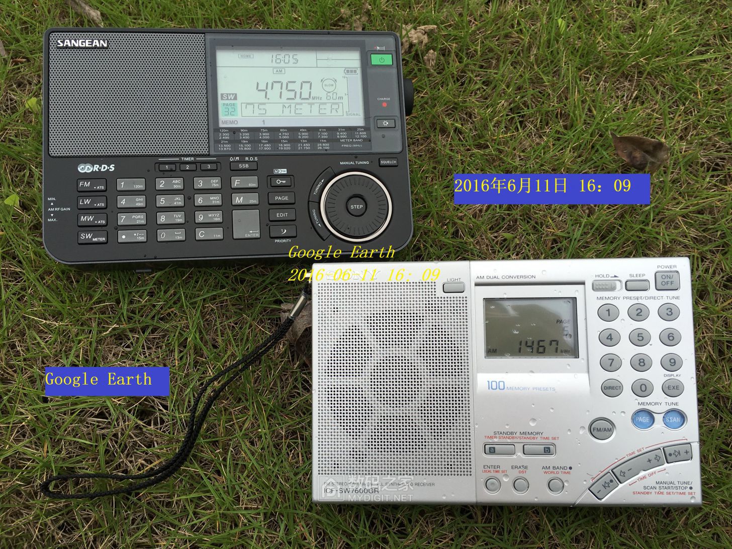

收音机于2016年夏初托朋友在亚马逊(中国)购得,至今已经十年整,当时市场价1600RMB亚马逊做活动优惠了200块。从拆解后看它做工用料对不住这个价格,做工用料水平跟X生比是半斤八两,性能FM选择性一塌糊涂,本地台边上要是有个外地弱台,这个外地弱台就别想出来,被本地台掩没得感觉不到它的存在。LW/MW/SW相比SONY的7600GR也是差距一大截。
买来后新鲜劲过了就让它睡大觉期间偶尔通下电,这一睡就到了2024年吧,有一次通电AM(调幅)部分的LW/MW/SW三个波段(为了帖子编辑方便下文LW/MW/SW三个波段统称为AM波段)收不到任何电台故障,只有芯片的底噪声,把电池重装一番,不记得还弄了哪里又能接收到电台,通完电继续让它睡大觉,这一睡直接睡到现在,通电后上次AM波段收不到任何电台的故障重现,再怎么折腾也还是收不到电台,看来不拆开瞧瞧是排除不了故障,于是决定拆开看看能不能修好。
帖子分两个章节:
第一节:拆机
第二节:排除故障
接下来开始第一节:拆机

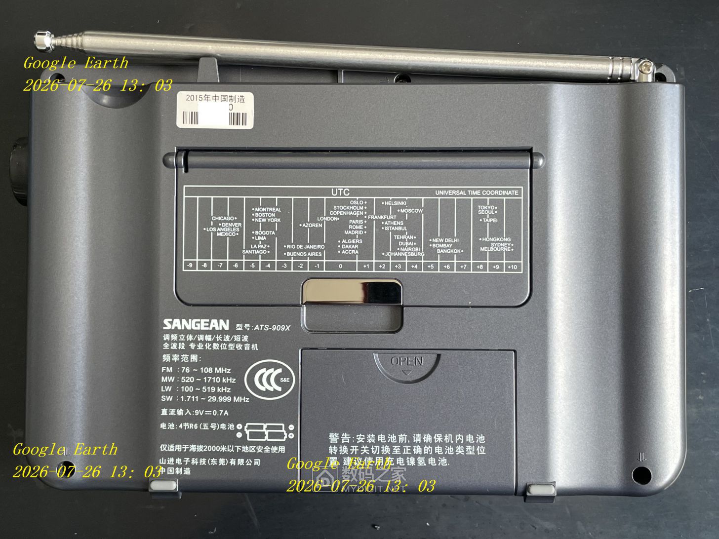

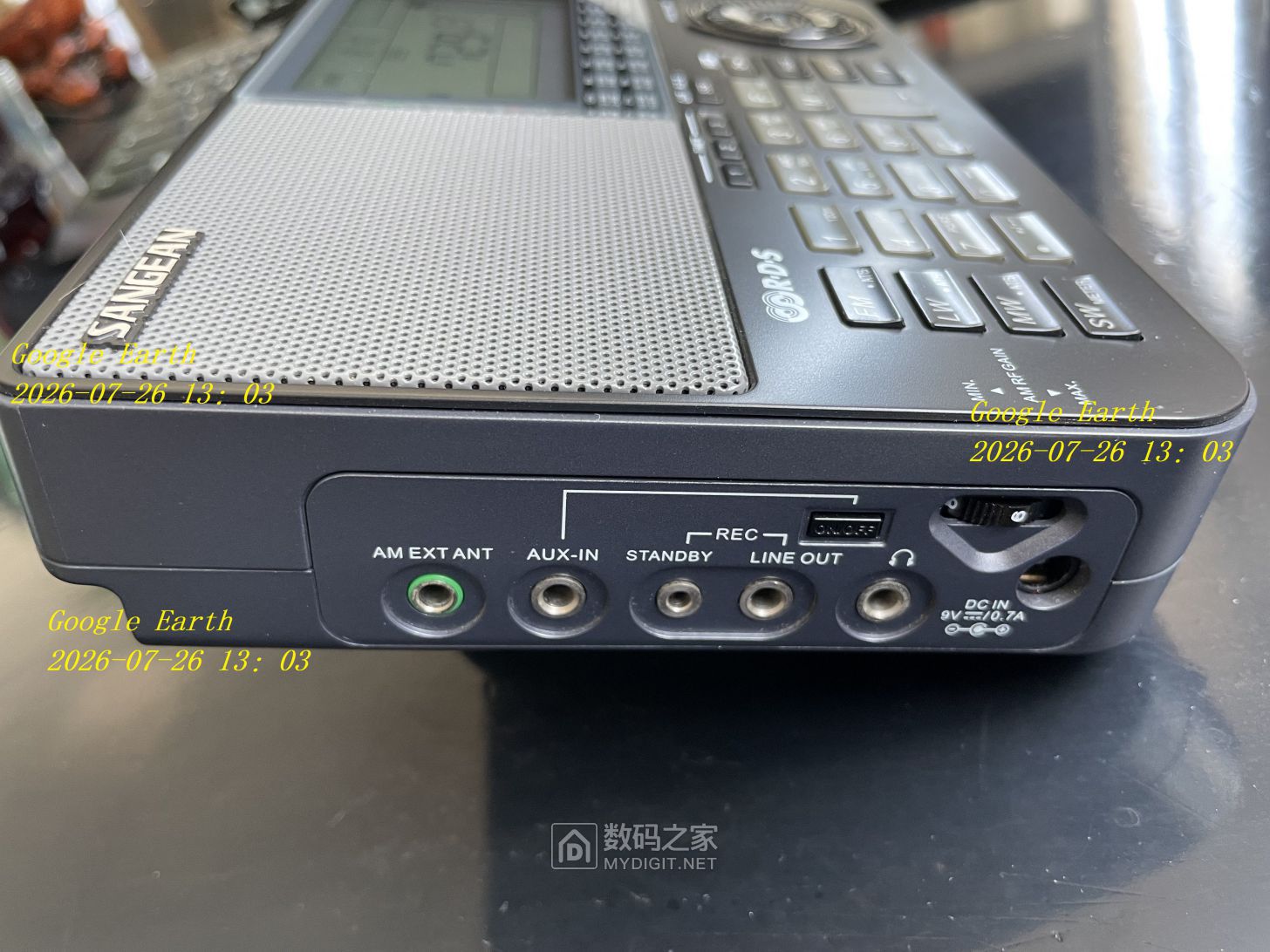

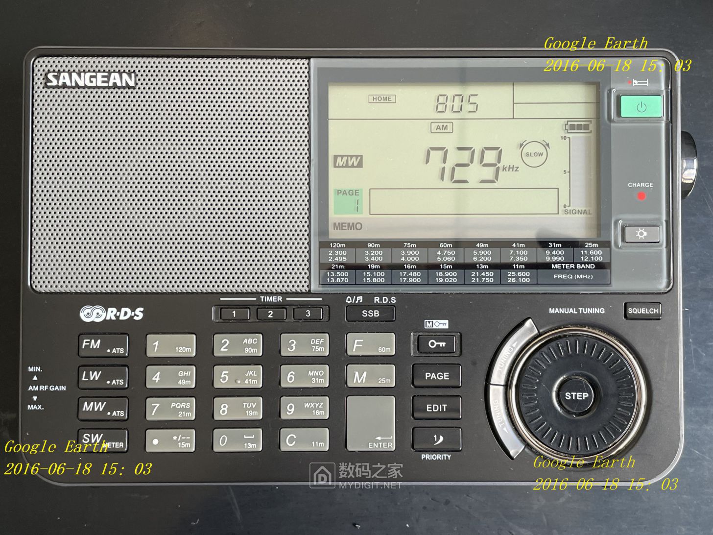

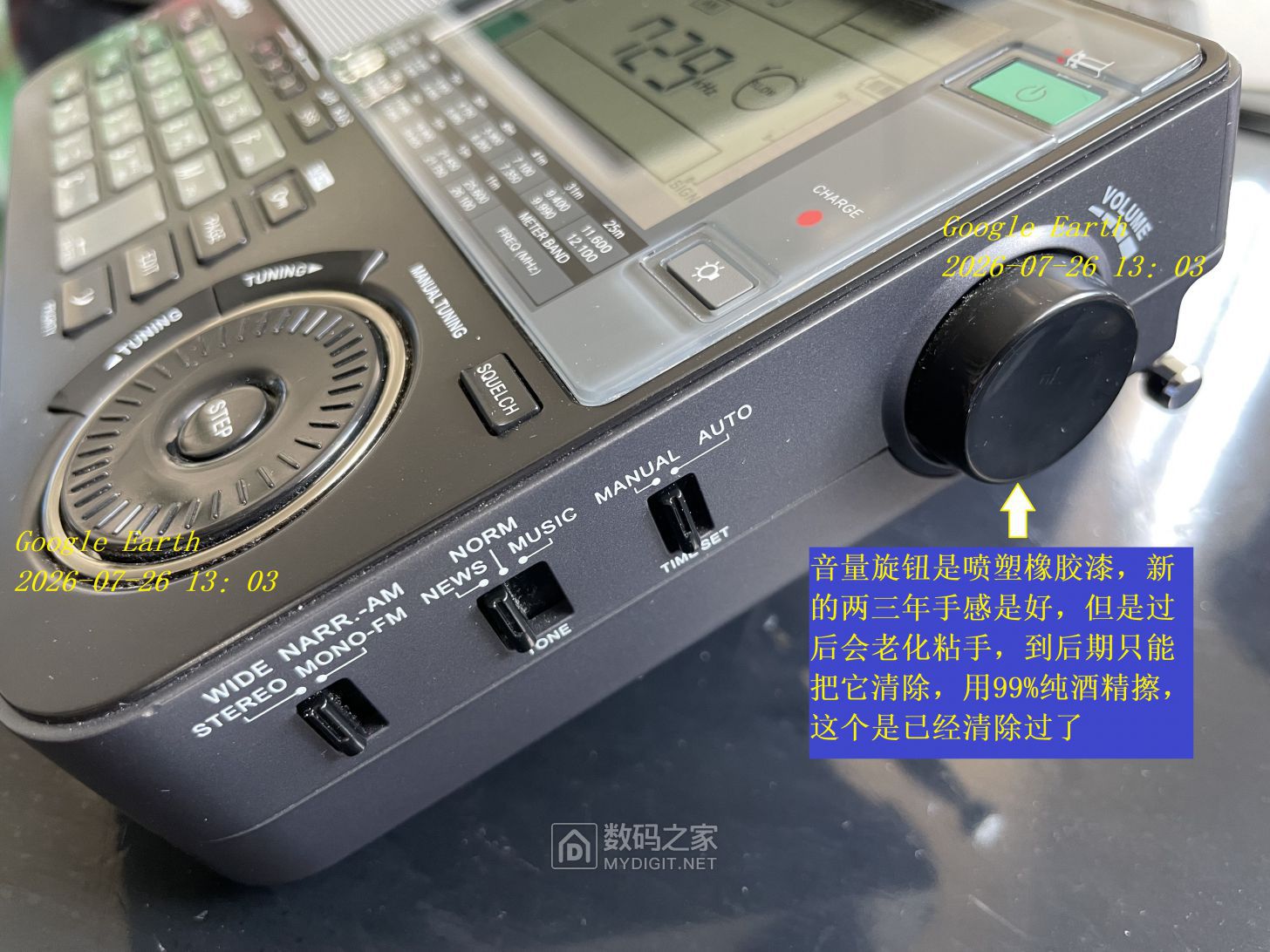

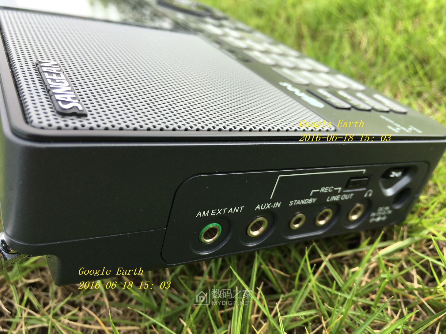

班门弄斧有错的地方还请大佬指正,谢谢!拆前惯例机身全方位展示一遍。

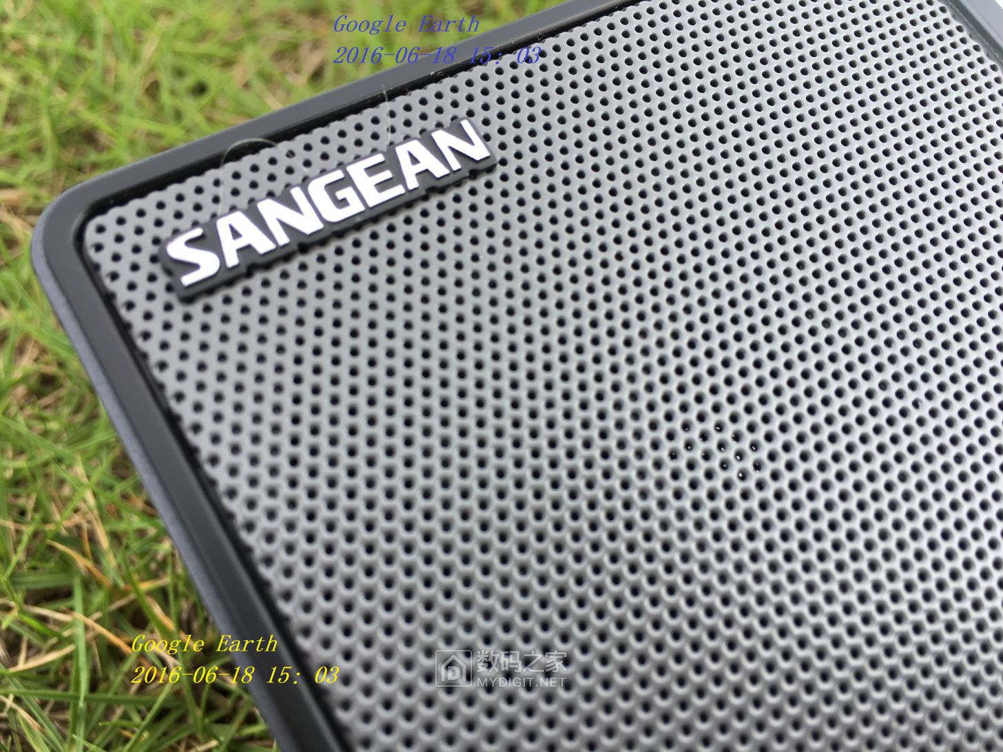

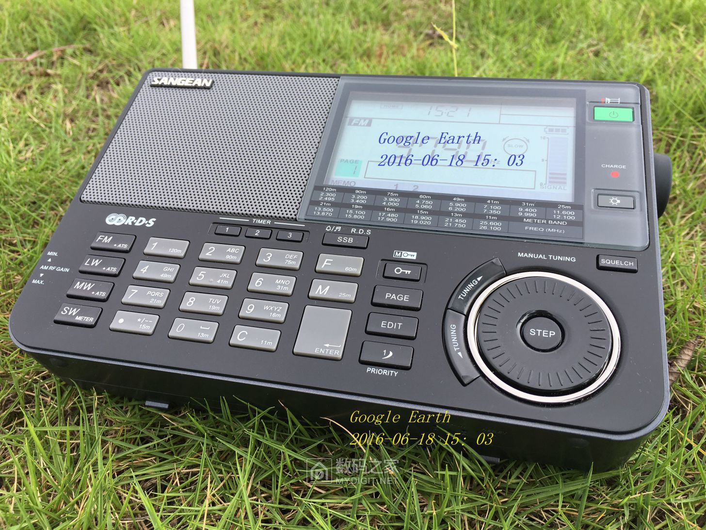

收音机外观倒是大气
2015出厂日期,年为单位,这个有点大呀

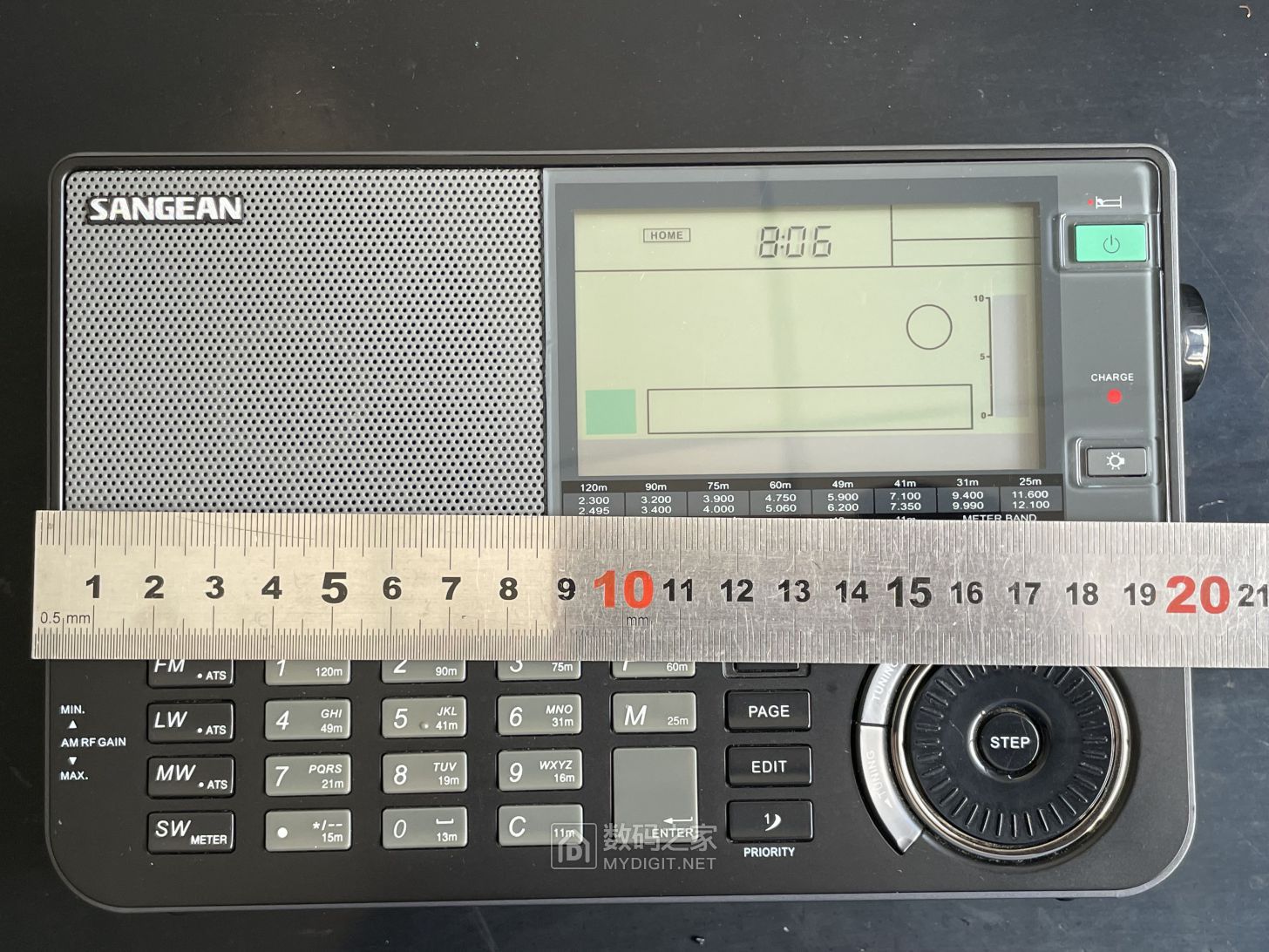

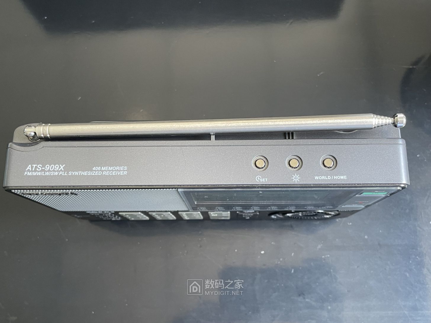

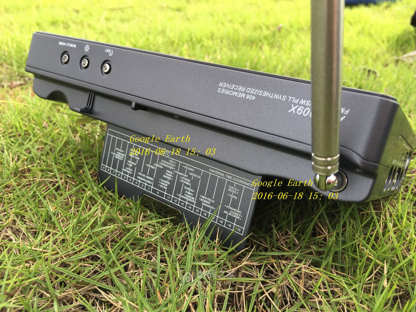

看看体积有多大

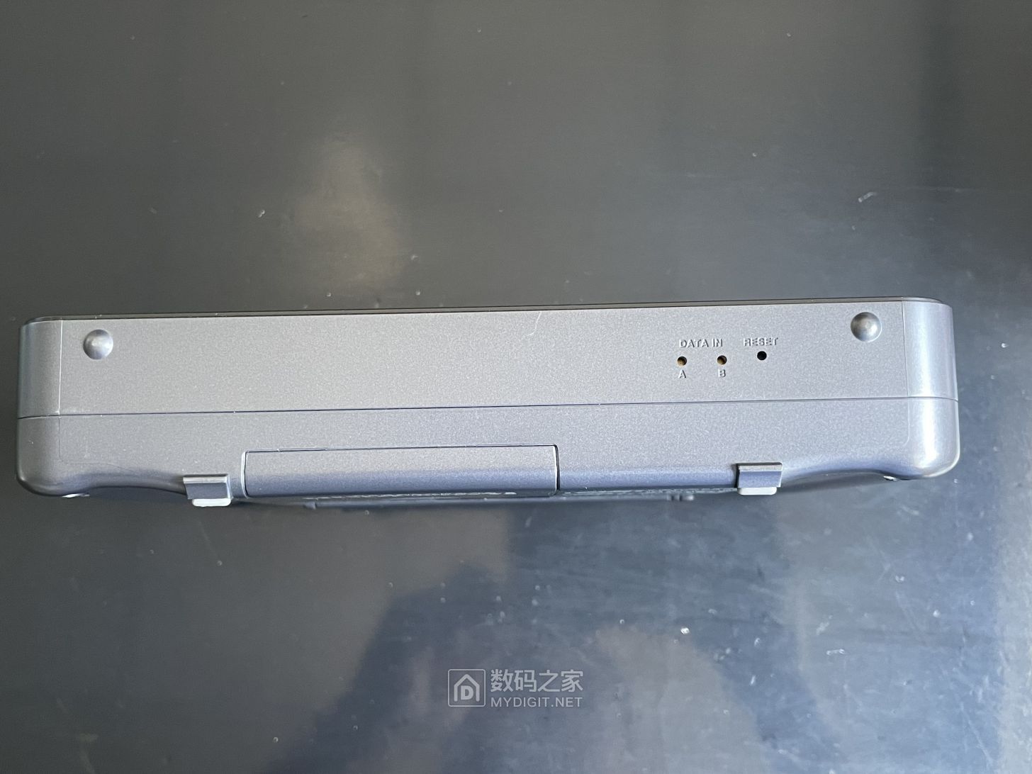

机身各个面展示一番

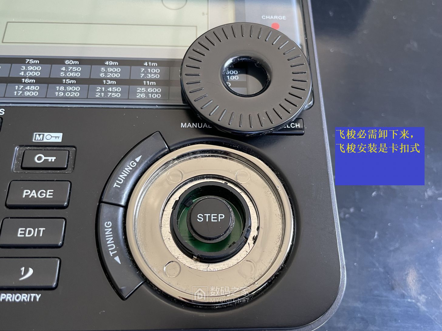

来一张大小与ICF-SW7600GR对比照,这样看两者差不多大,但是9090x比7600GR厚许多,所以也要重很多

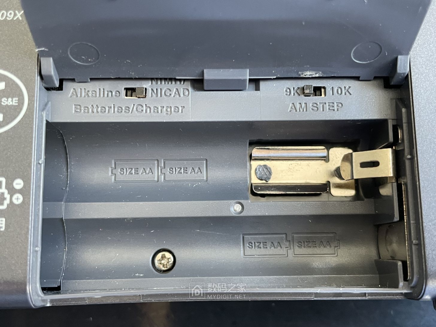

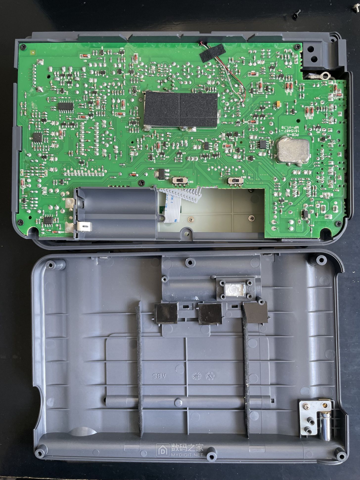

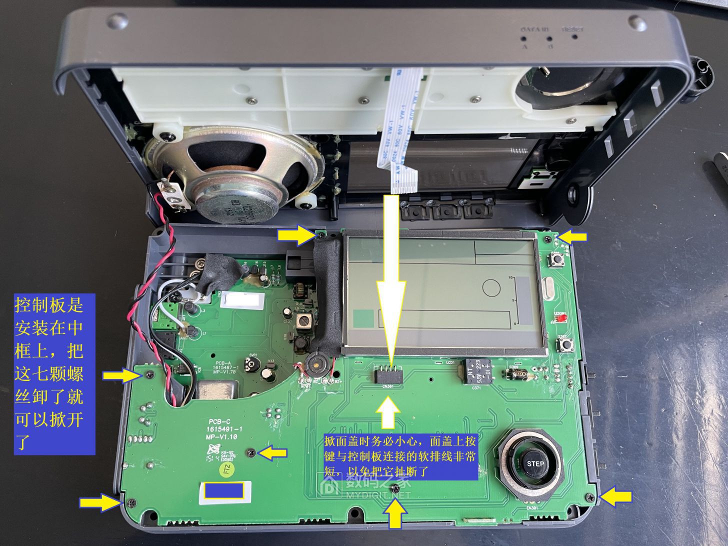

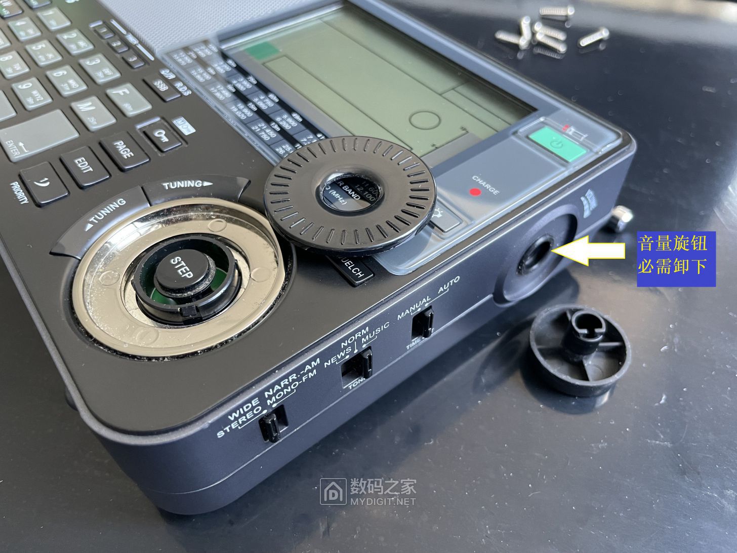

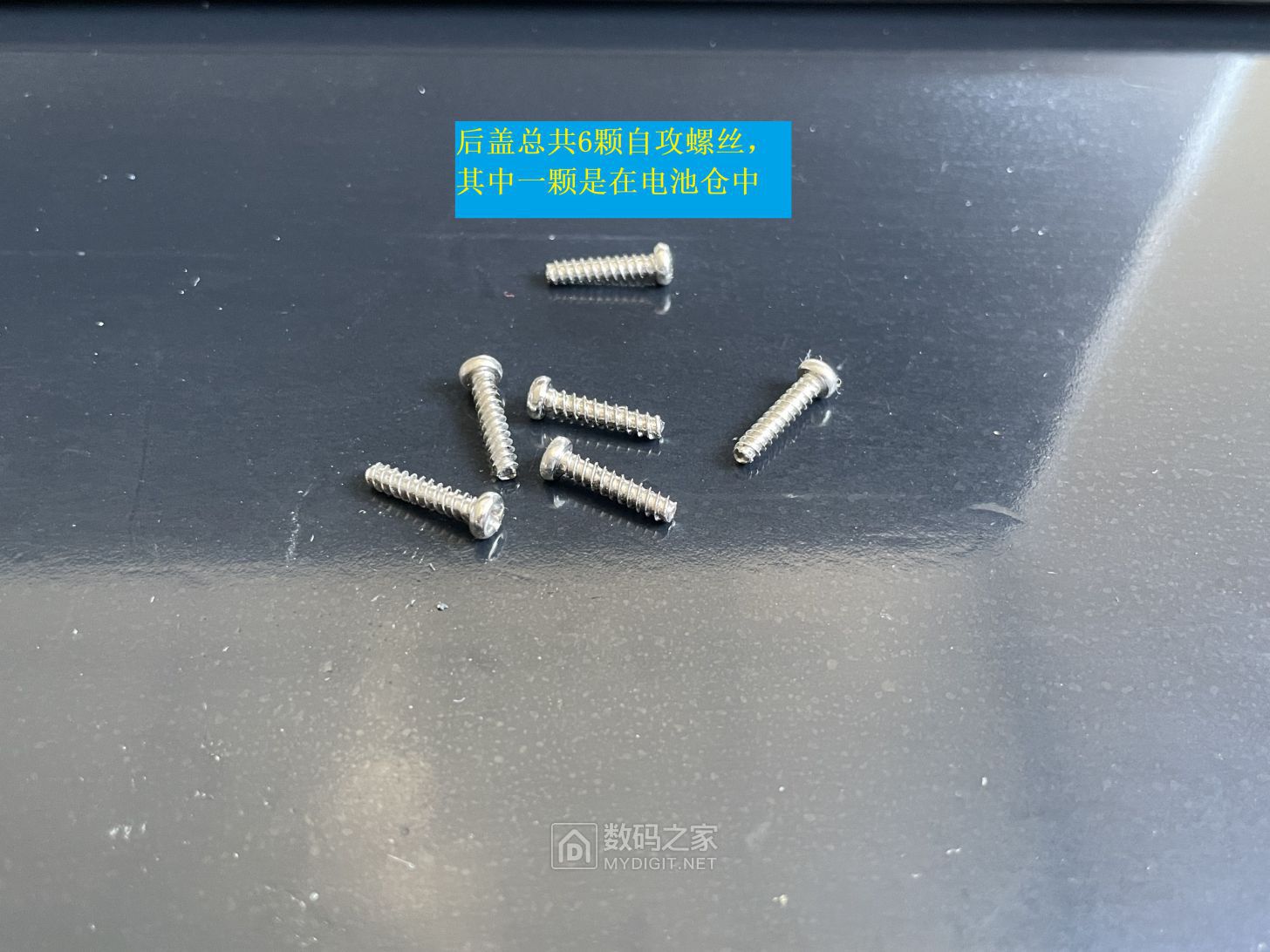

机身展示完开始拆,后盖上总共6颗螺丝,有一颗在电池仓里。
拆开顺序并不是从后盖开始而是从前盖开始,然后中框,最后才是后盖。

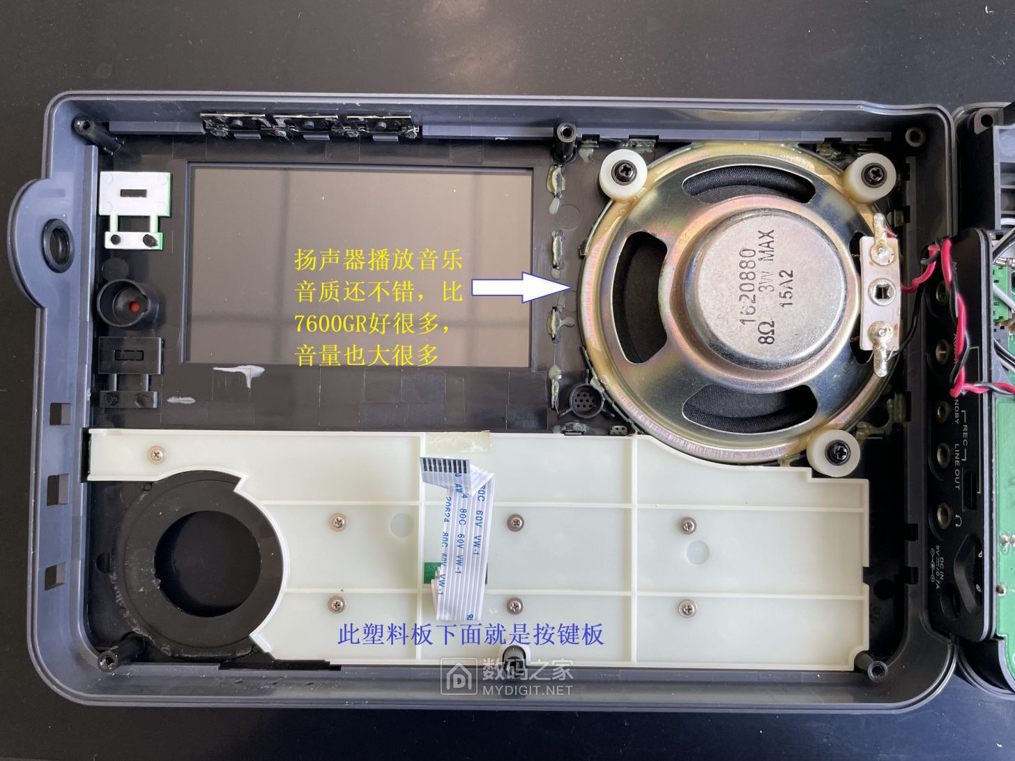

拆面盖与需要注意的地方如下图所示

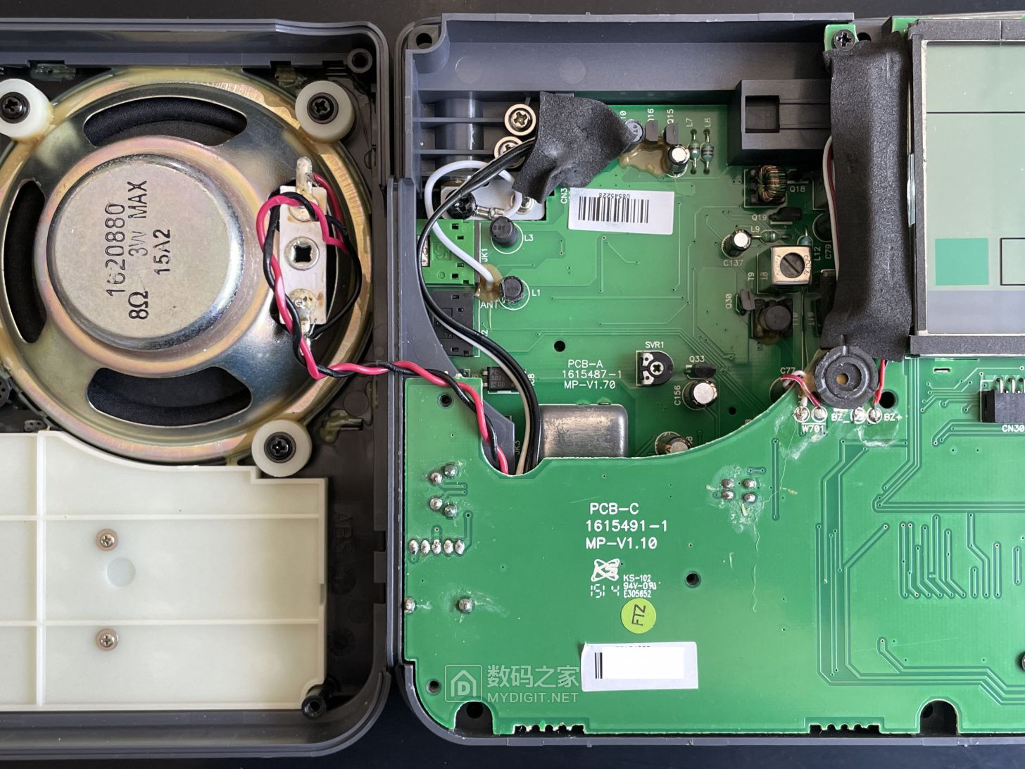

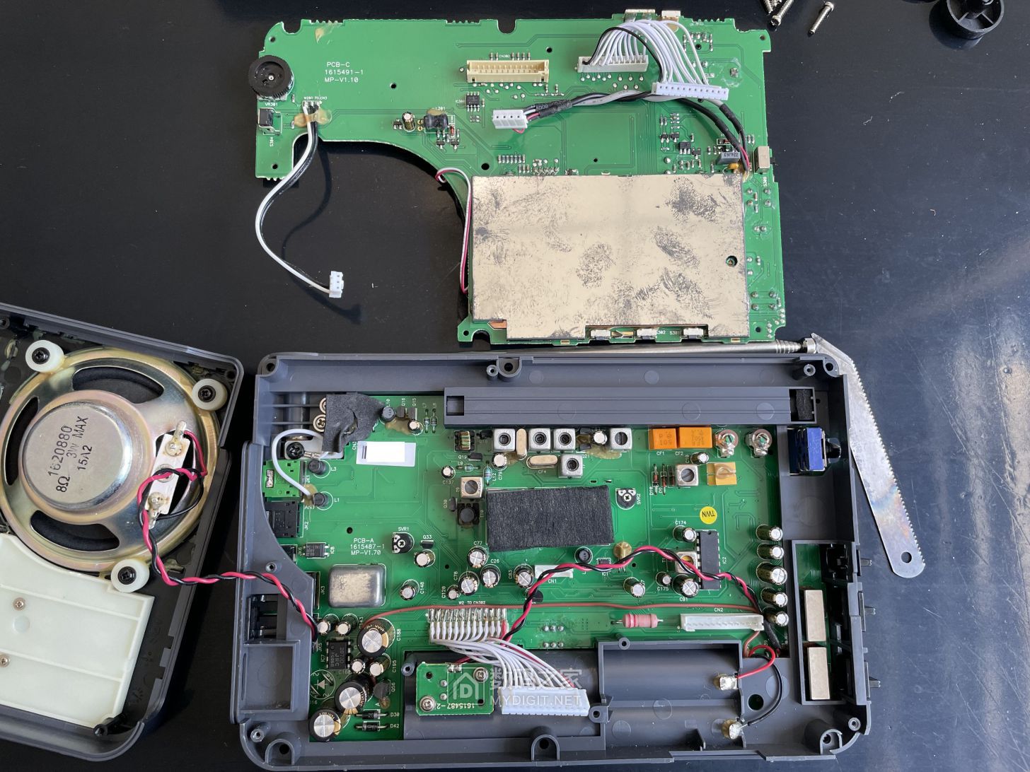

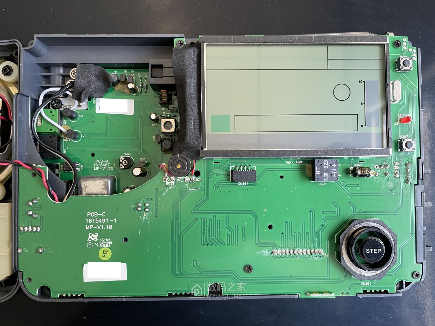

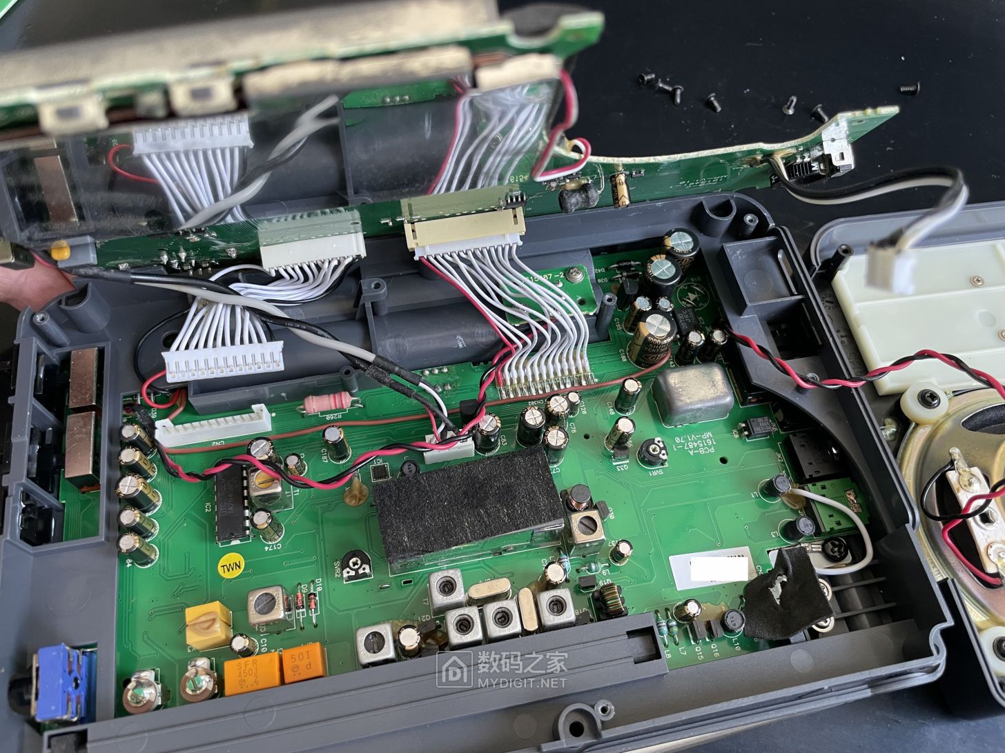

面盖已经掀开,展示一下控制板与扬声器

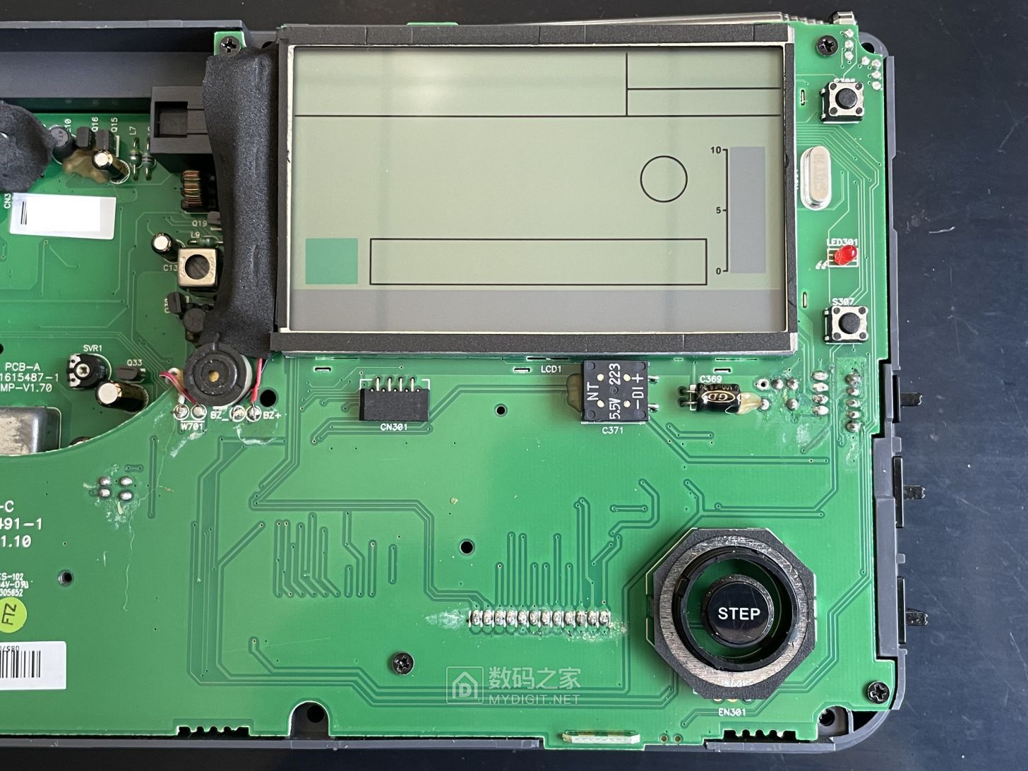

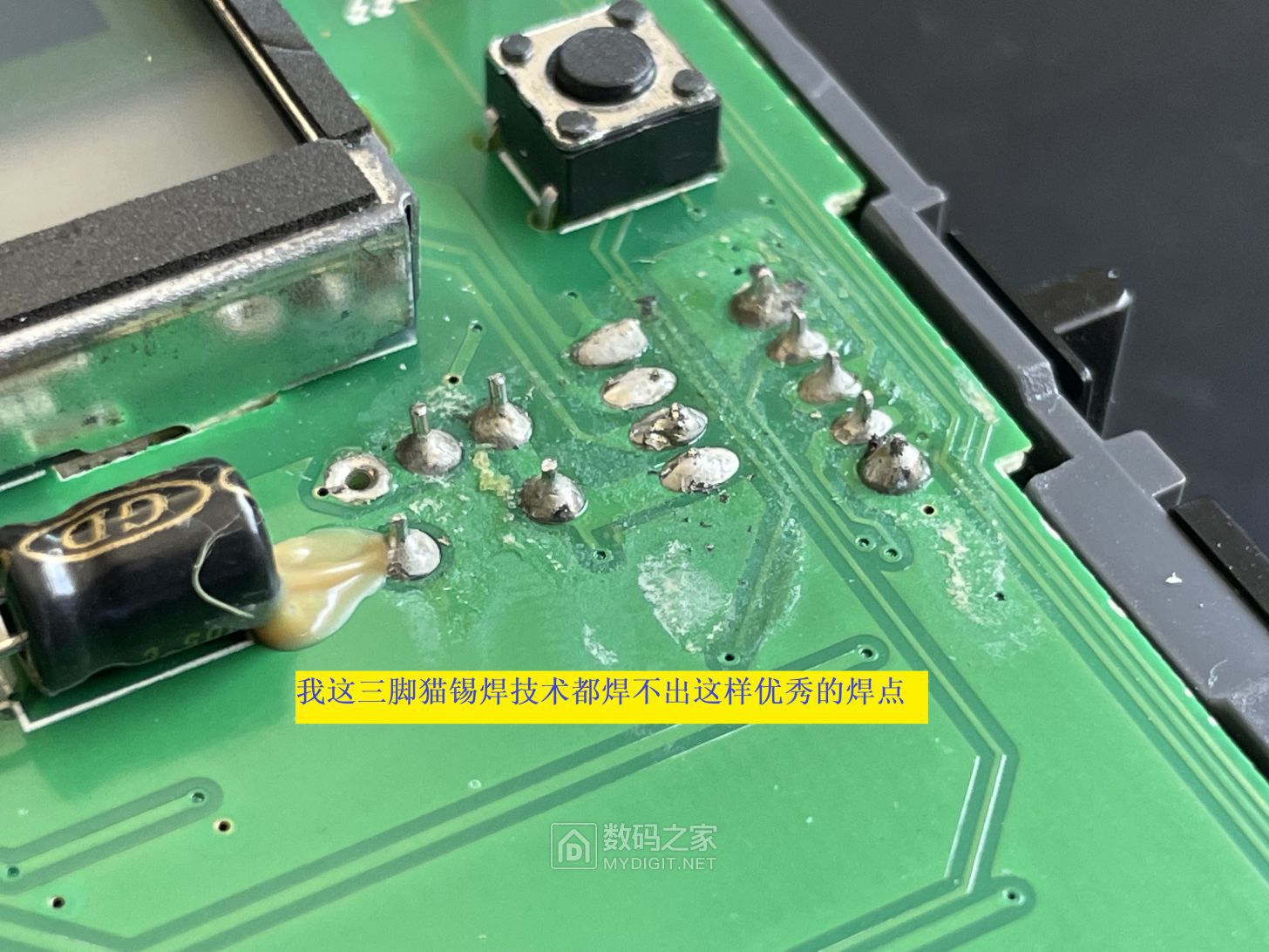

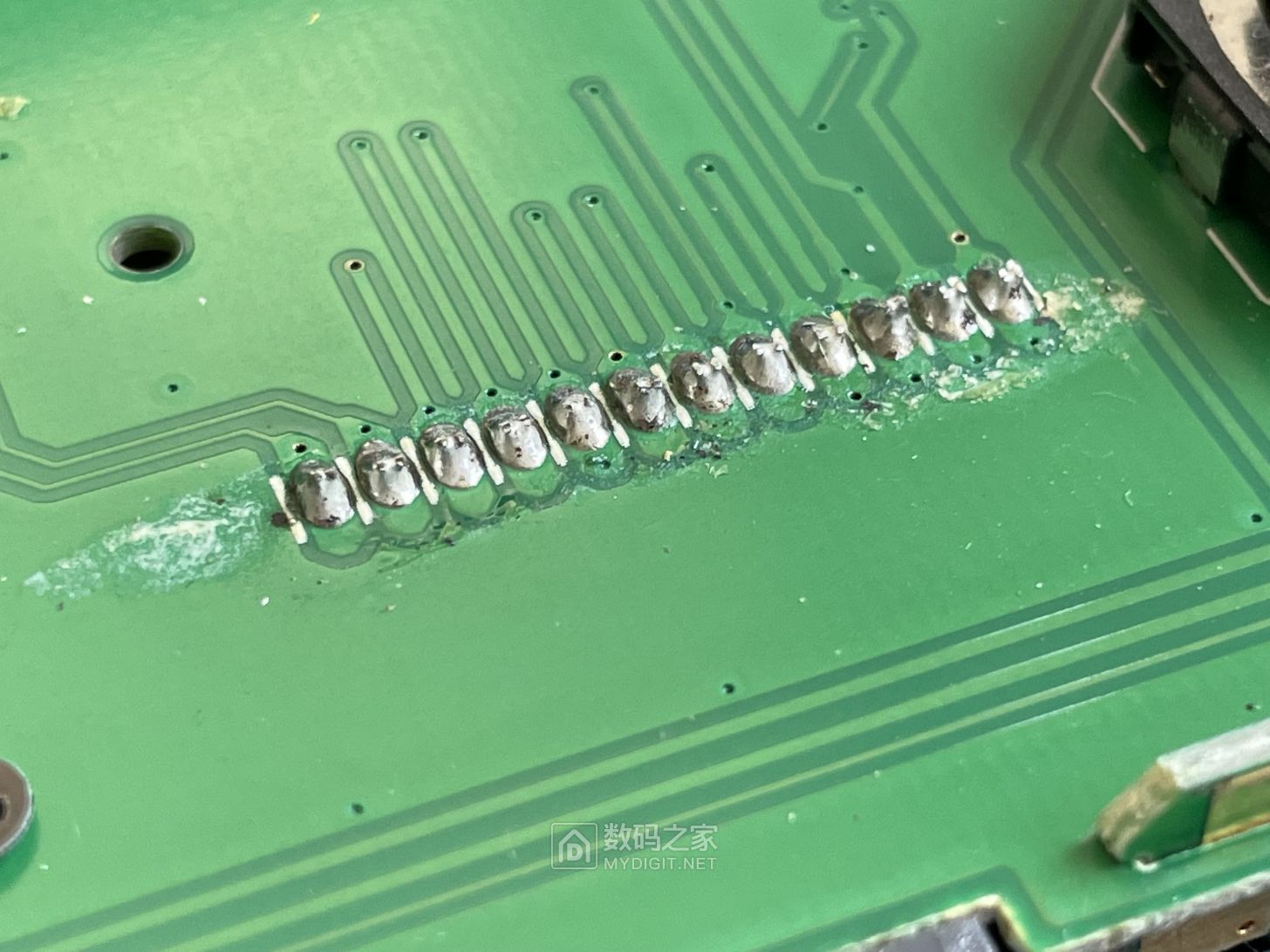

展示一下锡焊品质,我是直摇头,我这三脚猫锡焊技术都焊不出这样优秀的焊点
接下来拆控制板,如14图所示,卸掉7颗固定螺丝即可掀开控制板。

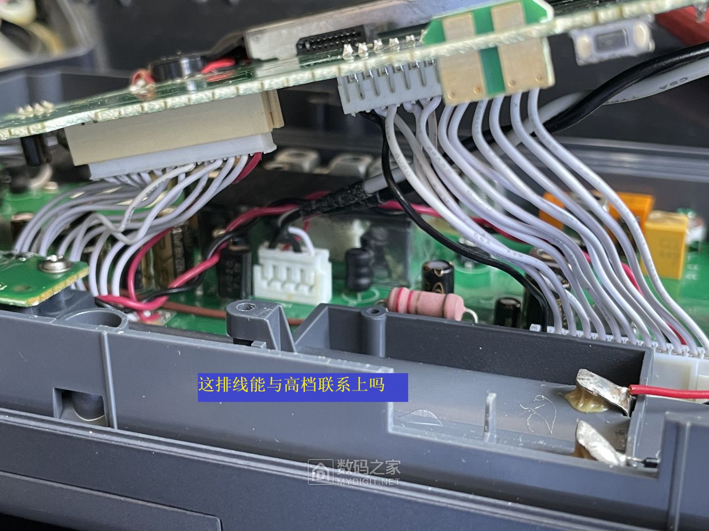

掀开控制板那刻看到的这幕真是惊喜,这,这。。。。。。。。。。。。。。。。。。。。。。。。。。
排线乱不说,又短又难拔下来,还有用得着用这么粗的排线吗?
好不容易把左侧的排线拔了
终于两根排线都拔了
这手爪印,装配工是裸手装配的

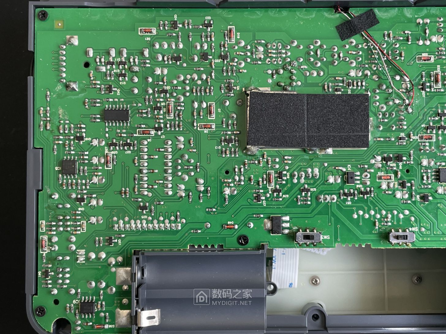

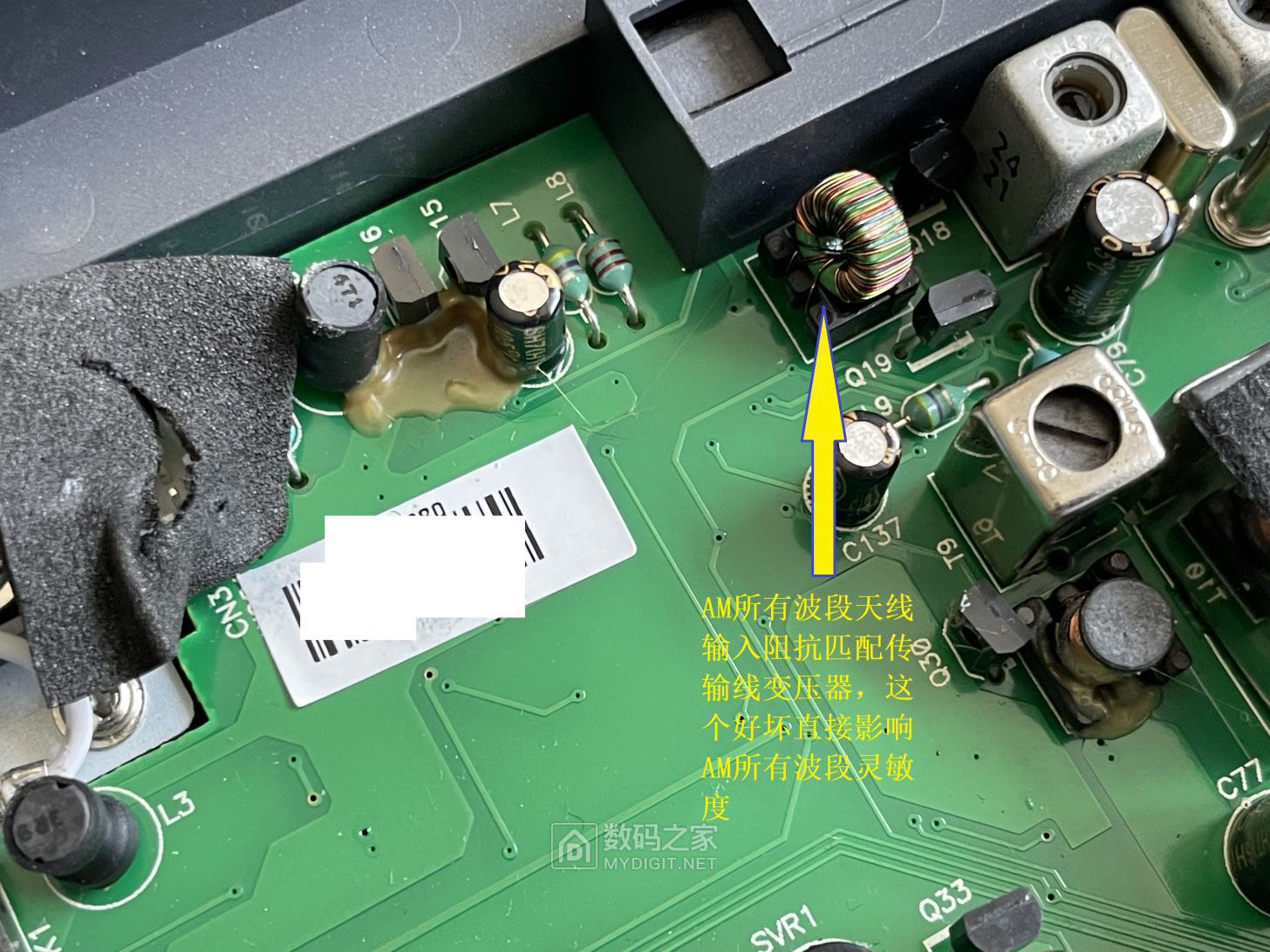

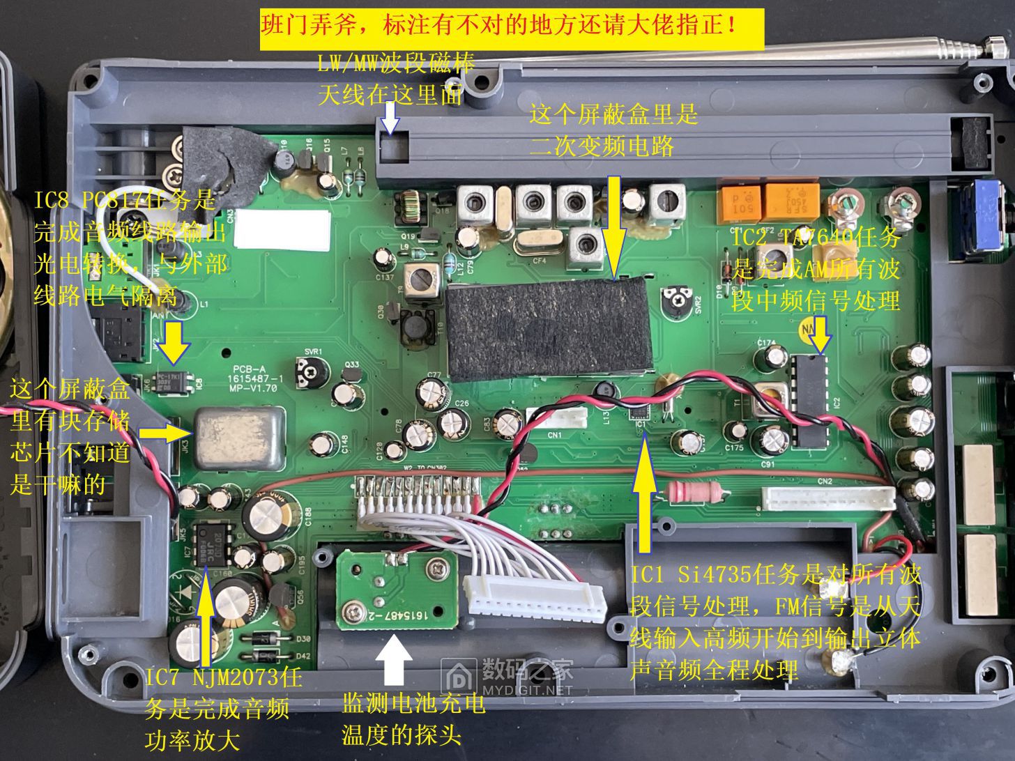

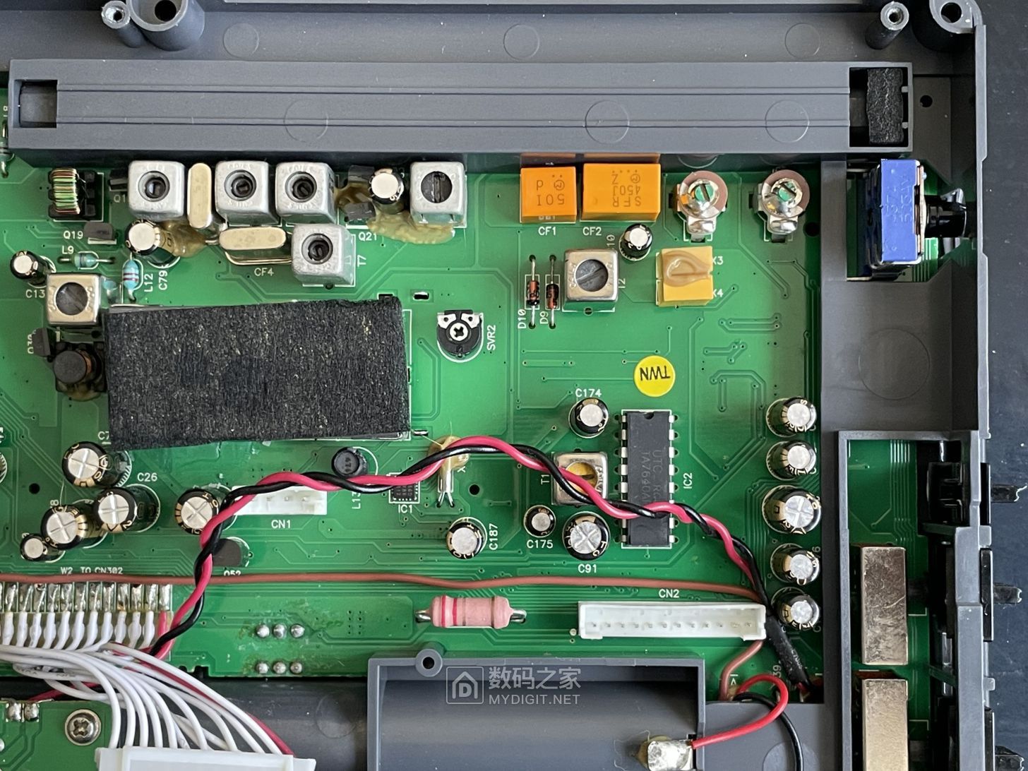

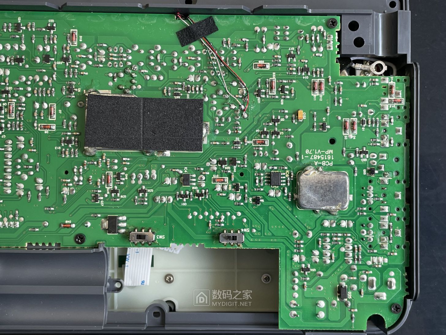

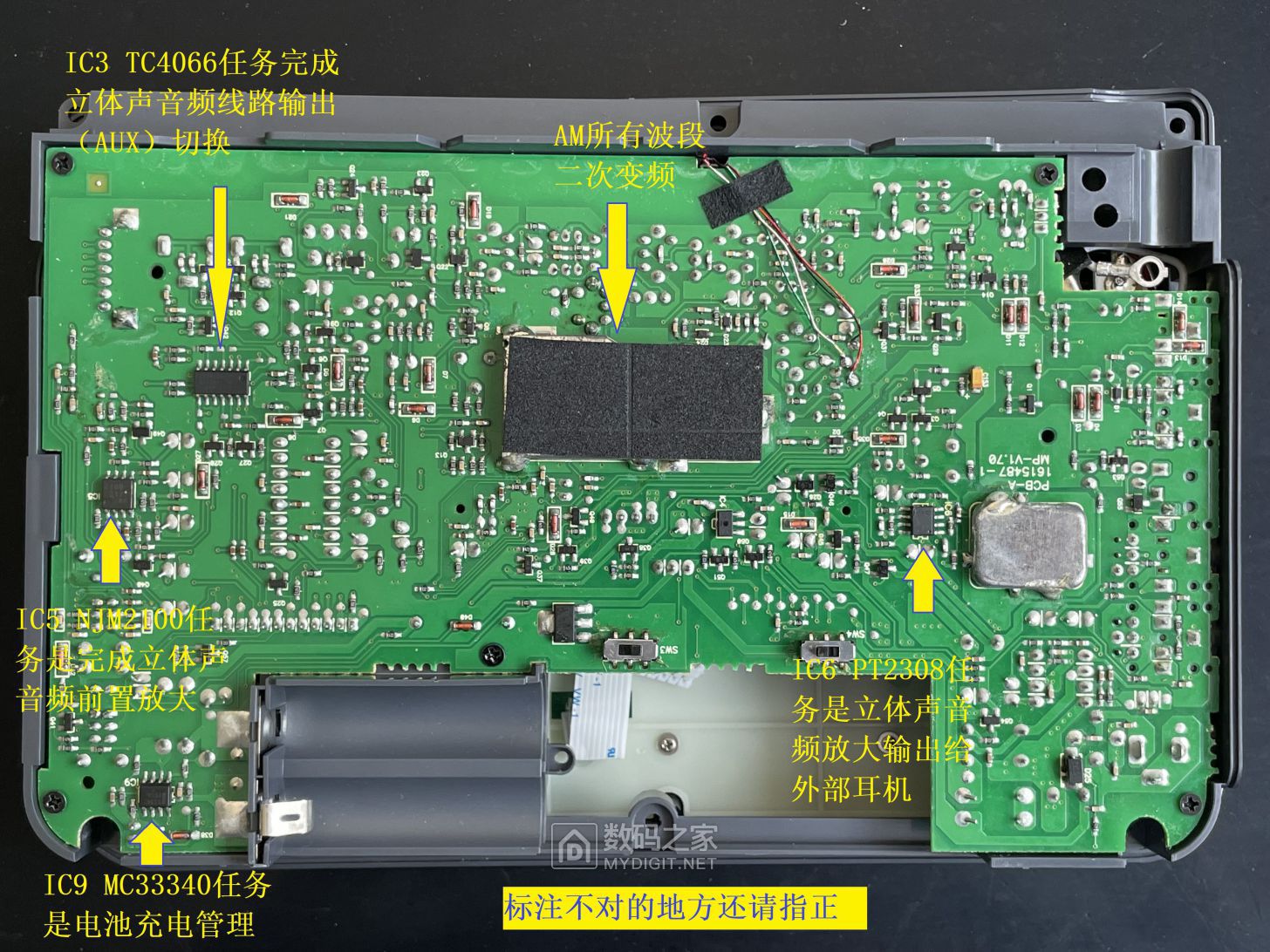

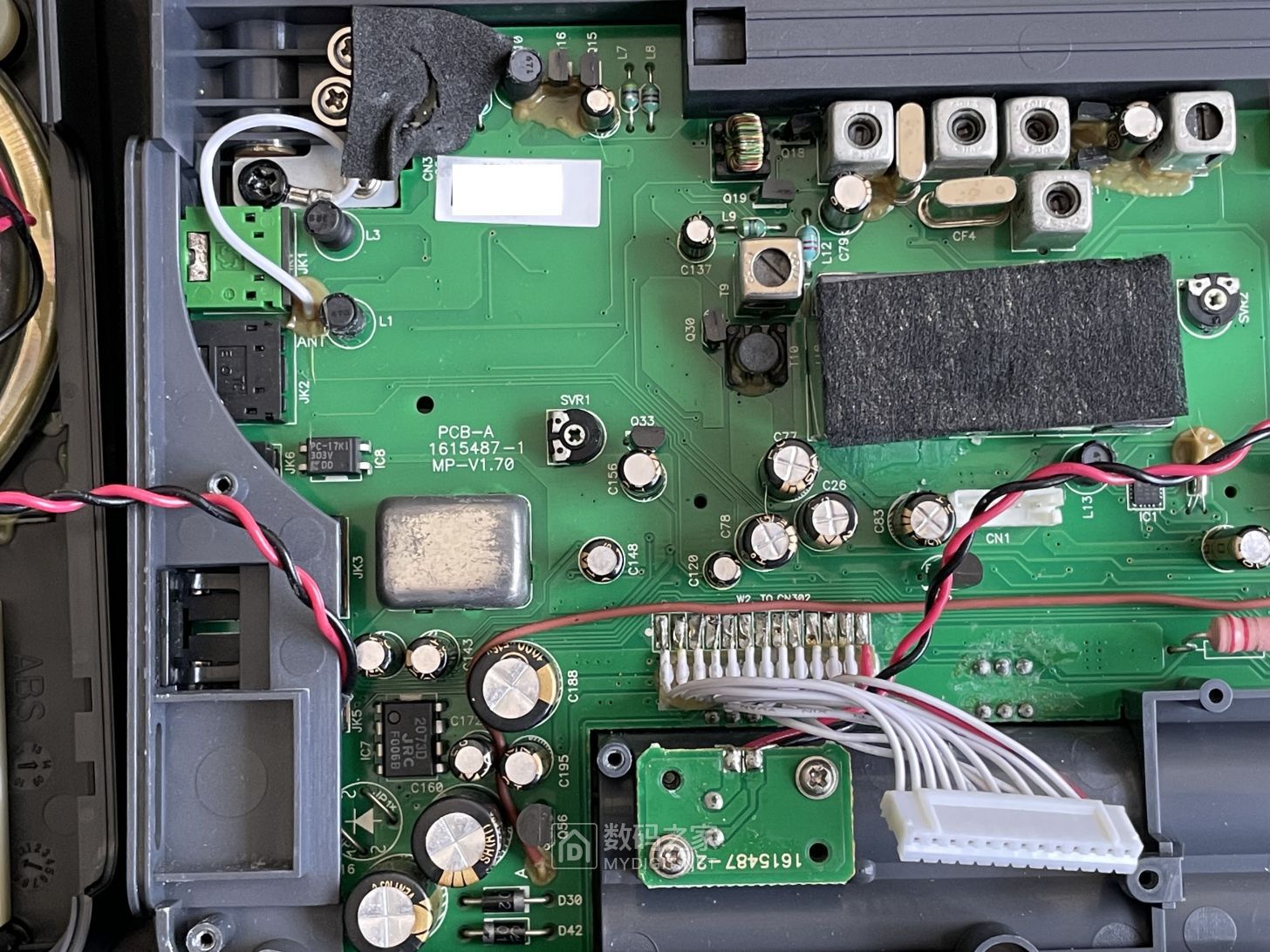

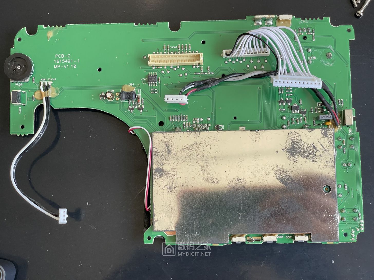

简单认识一下主板
如有描述错误之处,还请大佬指正

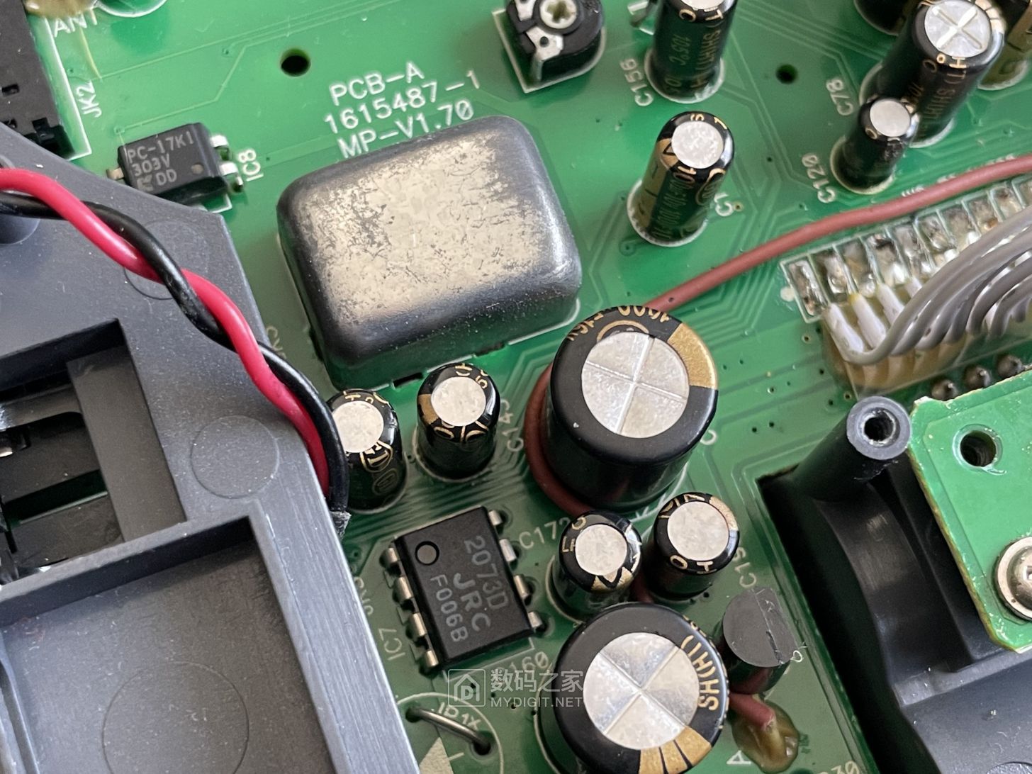

这个屏蔽罩上的镀层都快磨光了

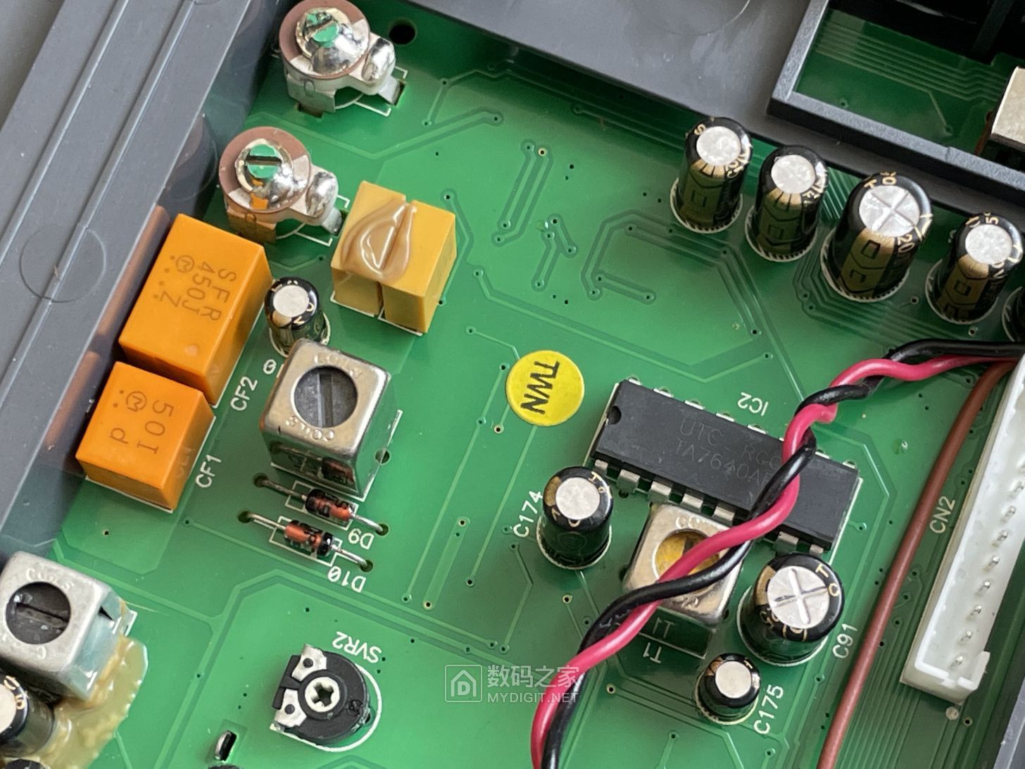

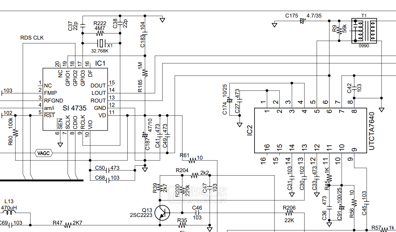

AM波段中频处理芯片TA7640,竟然不是东芝的,是东芝停产了吗?

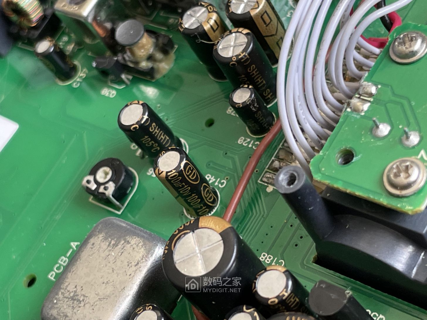

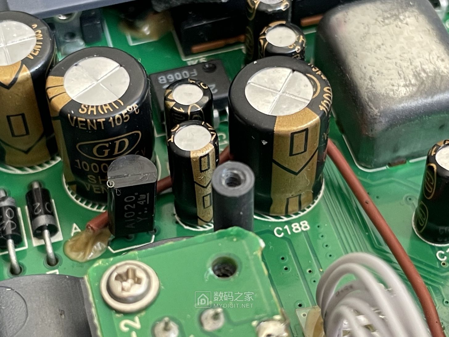

整机所有电解电容也不知道是何方神圣?是杂牌吧?

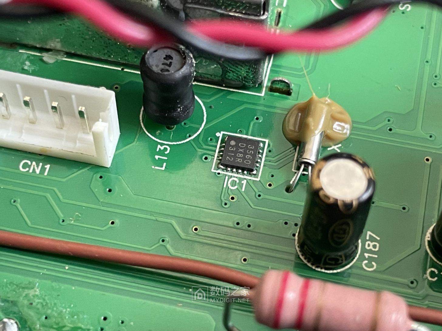

颠覆传统无线广播接收,解调模式的芯片Si4735

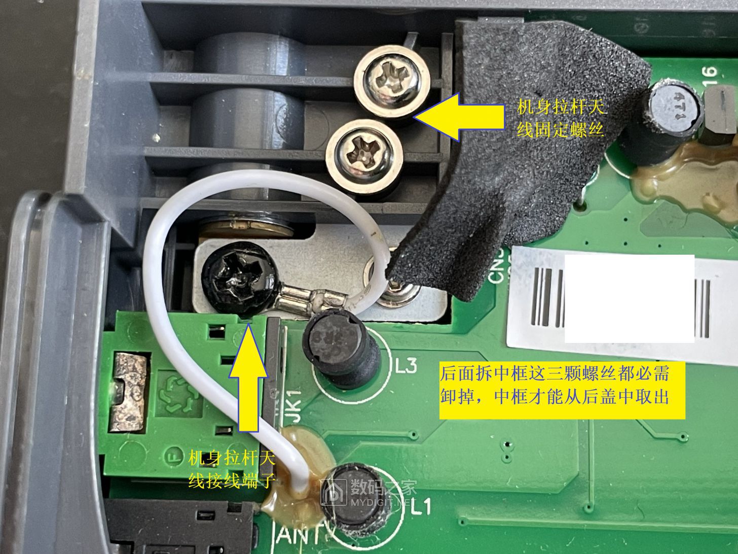

最后就是把中框从后盖中取出,就完成了收音机整机拆解,按上图中所示把机身拉杆天线上的螺丝卸掉,中框就可以从后盖中取出

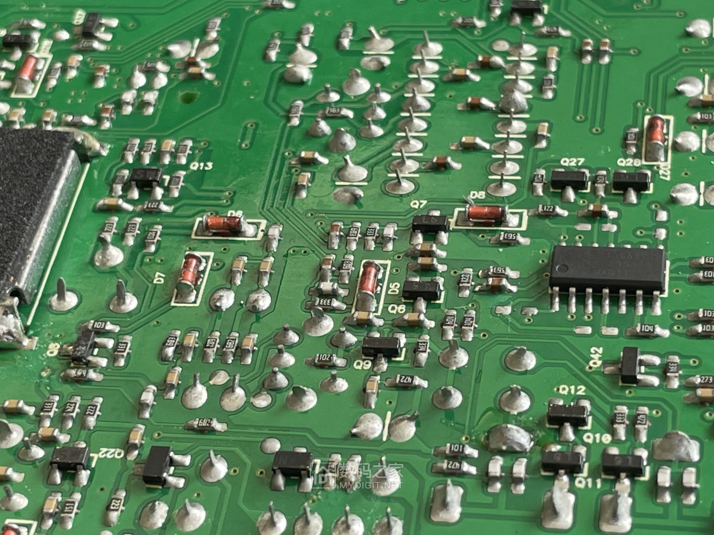

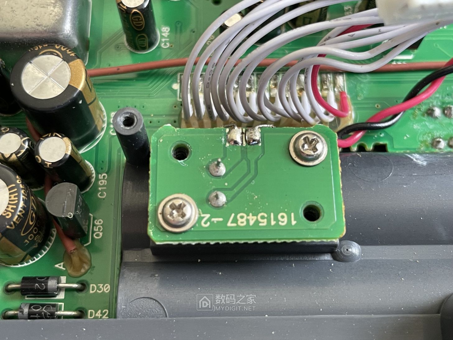

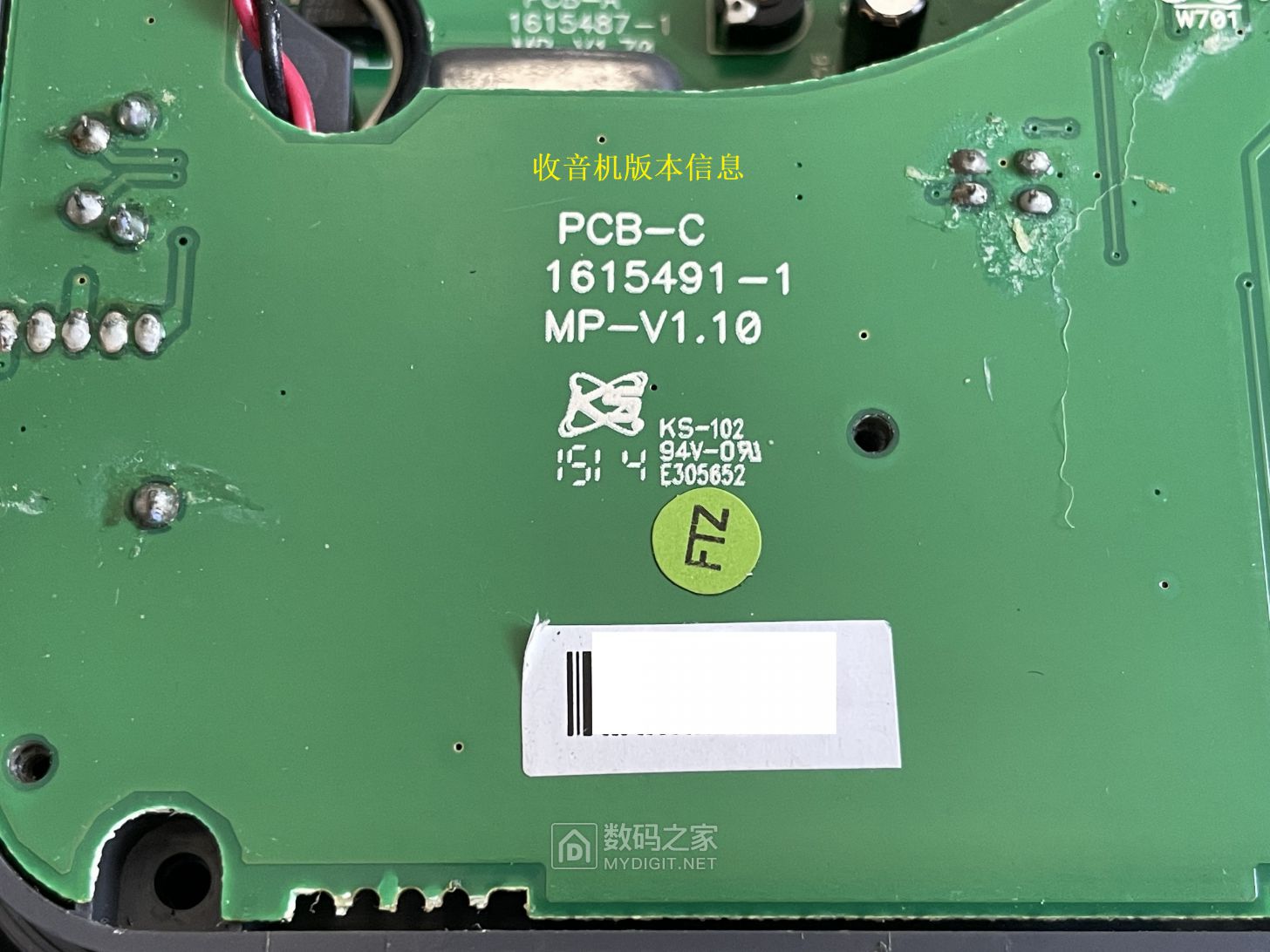

简单认识一下主板底层。底层元件之间空地这么大也不印上丝印

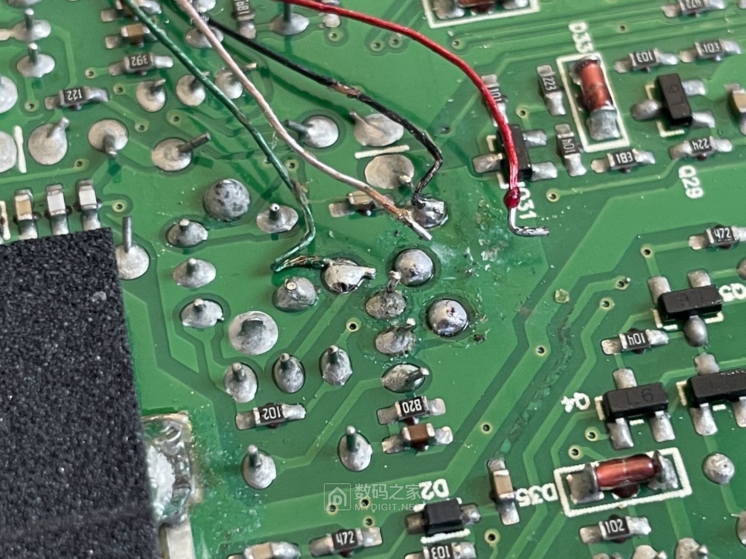

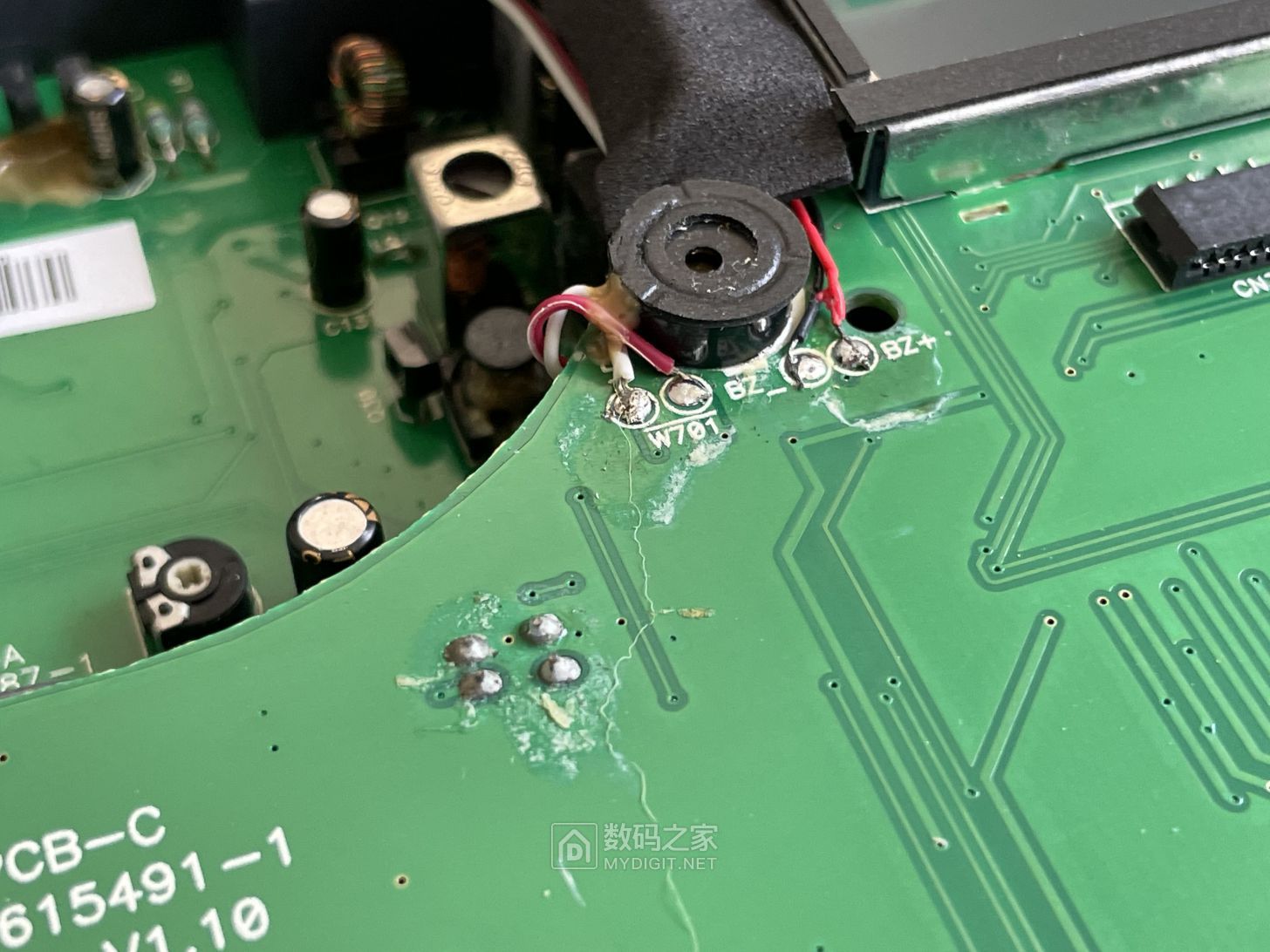

欣赏一下主板底层吧!磁棒天线那四根线焊接的锡珠炸得周围都是,也没有清理,这。。。。。。。。。。。。

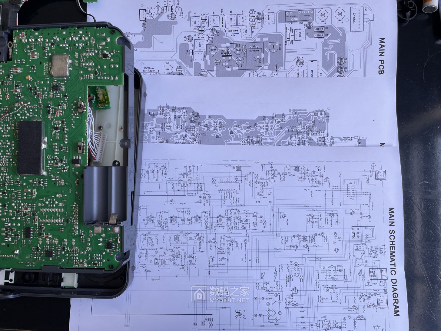

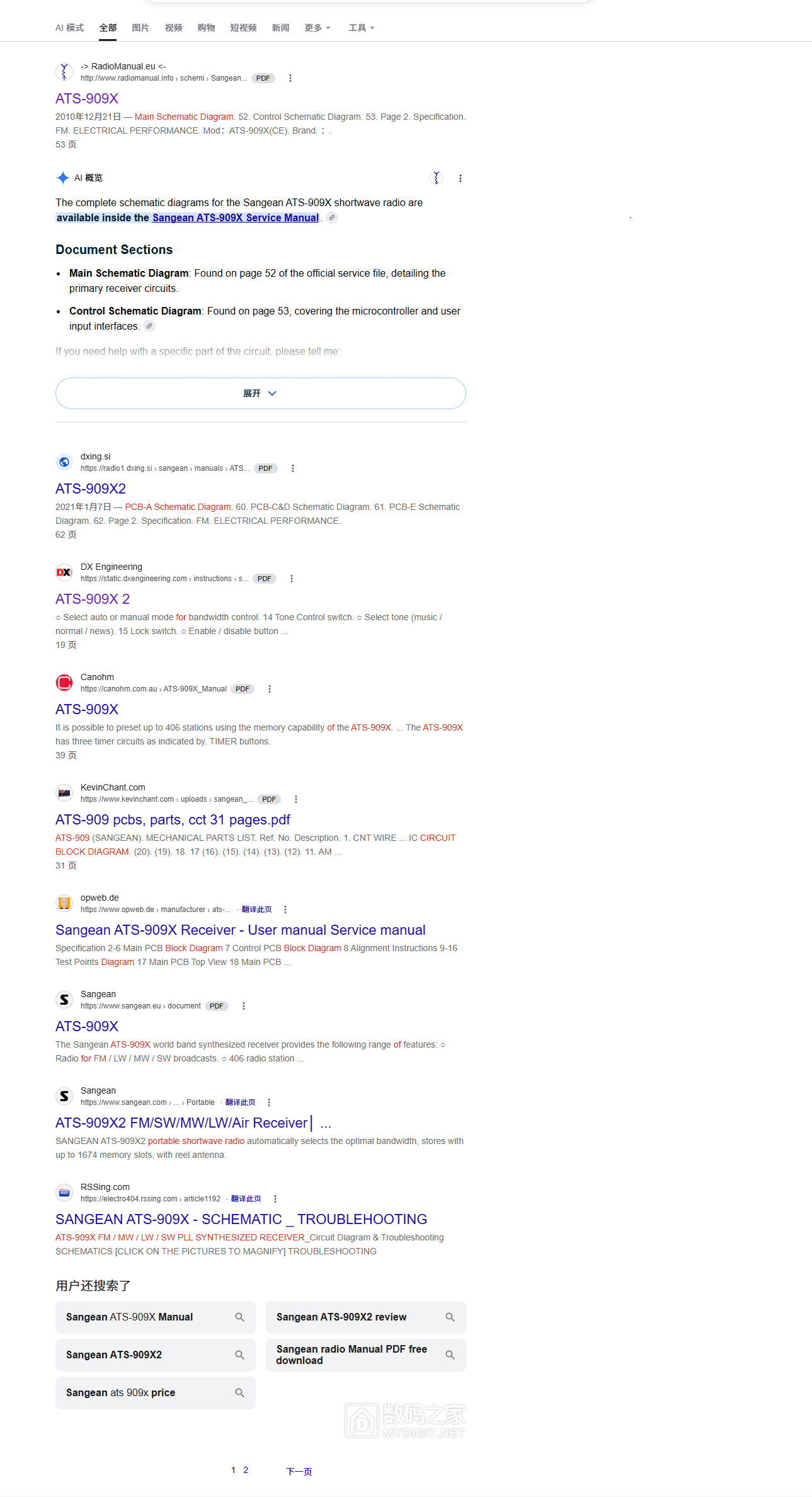

排除故障第一步得找来维修手册:下载→保存→打印主要页面
原理图页面太大,A4纸打印出来看着困难,基本还得看PDF。

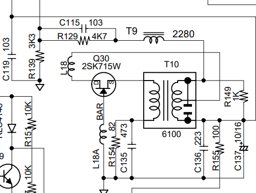

大致看了下原理图,再结合故障特点,FM波段正常,AM波段无电台,说明两个波段中频处理是分别独立的,这样故障点就缩小到AM波段的高频至中频处理这两部分了,集中检查这两部分线路即可。首先检查AM波段公共通道第一级高放,因为这级的放大管损坏率非常高,采用干扰法手拿镊子去触碰高放管Q30栅极,同时监听扬声器有没有干扰声,没有干扰声发出说明这级可能没有工作,当镊子触碰Q30栅极没扬声器没有反应,再碰其它两个电极扬声器同样没有反应,然后把Q30栅极与漏极连接的磁棒天线引线全部断开,再用两块万用表二级管档测Q30开启关闭状态一切正常,说明故障不是他引起的,故障在它的后级。

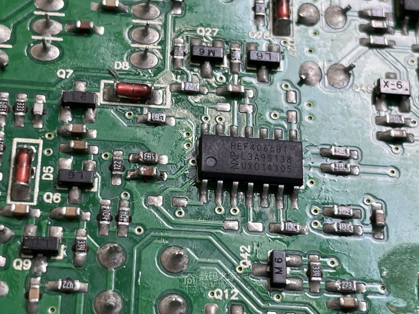

PCB板上那么脏可不是我焊线制造的,别冤枉我啊

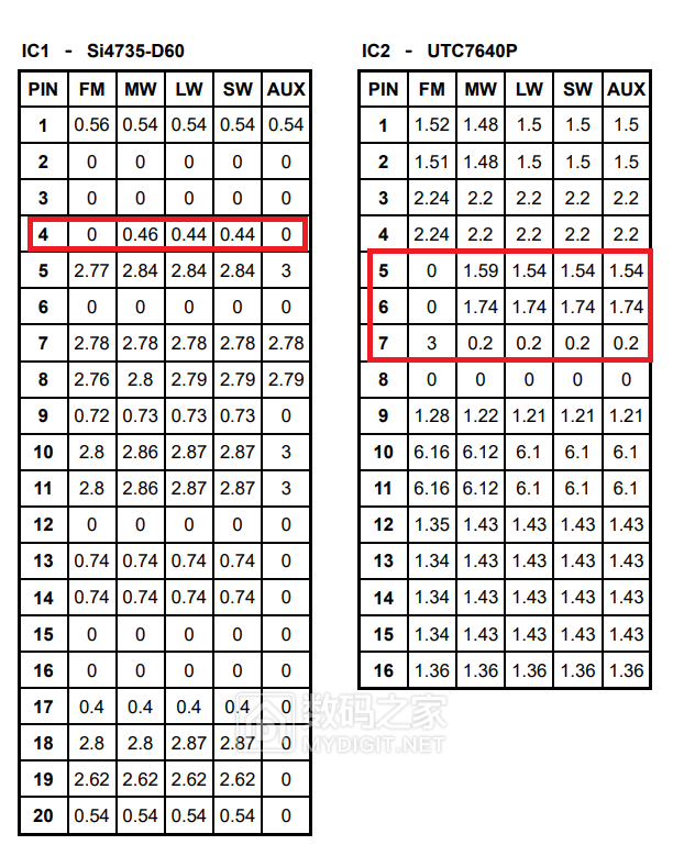

高放级嫌疑排除,接下检查IC1 IC2这两块芯片的AM波段信号处理情况。先查阅维修手册查看IC1 IC2各脚电压分别在FM/AM波段时的电压,再用表测与手册对比验证波段切换通道是否正常,波段切换正常是IC1 IC2在AM波段正常工作的必要条件,而后才能检IC1 IC2是否工作正常,检查后波段切换全部正常。然后,依然用干扰法检查IC1 IC2在AM波段工作情况,先碰触IC1的 4脚AM信号输入端,扬声器发出响亮的干扰声,说明IC1的AM波段路是通的没问题。再碰触IC2的13脚中频输入端,扬声器也是发出响亮的干扰声,说明IC2的AM波段路也是通的没问题,那么故障就不在这级了出在他们前级。

容我再研究一番原理图。。。。。。。。。。。。。。。。。。。。。。。。。。。。。

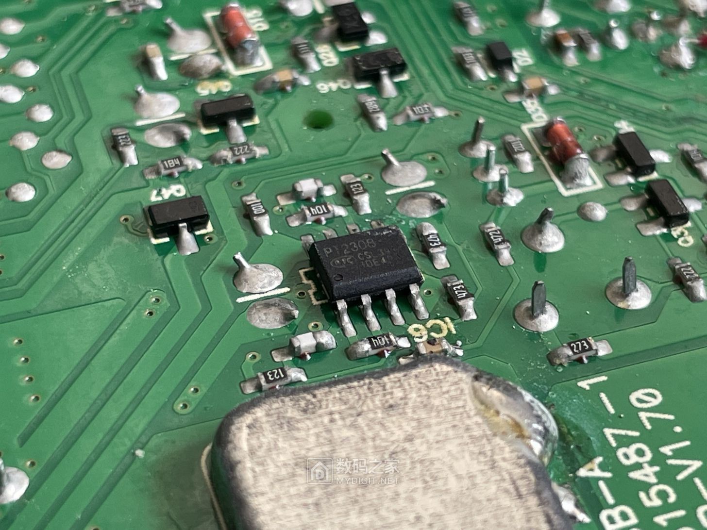

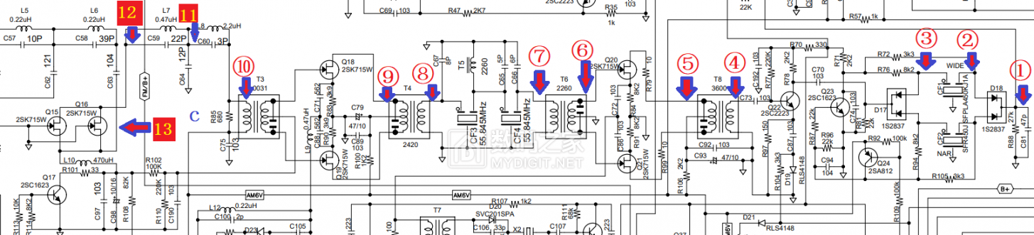

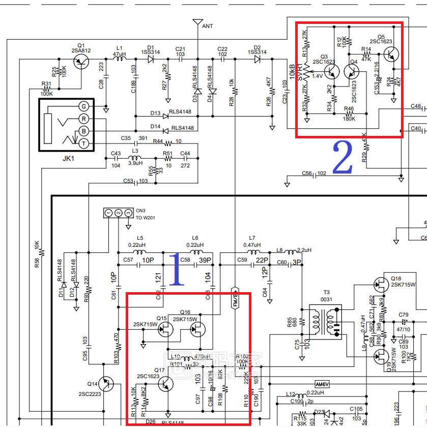

经过一番研究原理图,IC1 IC2的前级是AM波段二次中频输出D18,故障点大致就在前面排查过的高放级Q30至二次中频处理末级输出点D18,这一大片区域。现在故障区域缩小到这块就比较好查出故障点,依然采用干扰法,步骤是从后往前倒推,推到那级扬声器没反应,故障点就在那一级了。当然干扰信号输入不是拿着镊子到处胡乱戳触碰,得找关键节点输入。

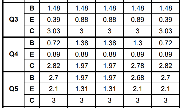

按下图所示顺序依次检查1-12点均工作正常,查到13时故障出现扬声器没有任何反应,于是重点检查其周边电压与维修手册对比。有维修手册就不用去分析线路原理,直接查电压就好了

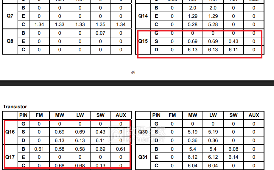

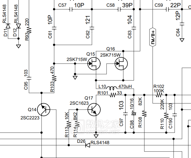

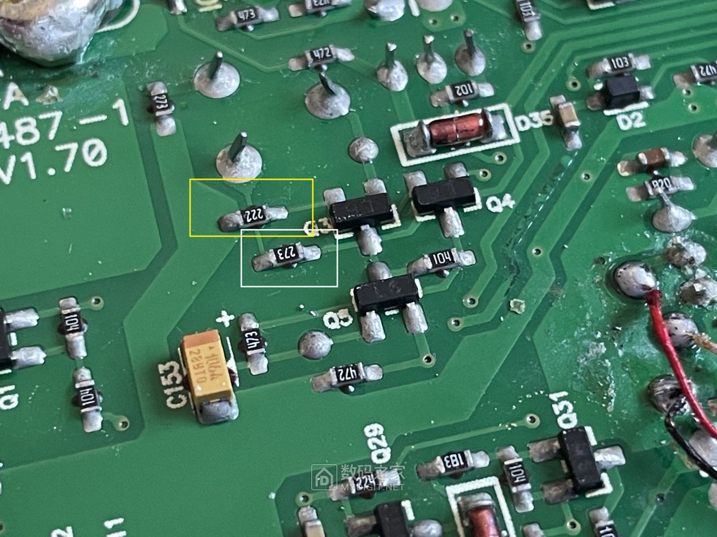

表测得Q15 Q16的漏极电压4.3V,源极电压2.3V,与手册标注的相差太大,从原理图看影响它两的电压是Q17,再测Q17各极电压,其基极电压只有0.02V,与维修手册标注的相差悬殊,根本就没有工作,用表测量Q17基极与发射极之间没有击穿Q17完好。
根据原理图查看影响Q17基极电压的是Q5,于是转到Q5检查其本身与之相关器件,表测Q5基极电压只有0.1V多(维修手册AM波段1.97V)表明它也没有工作,再表测Q5与其相关元件都是好的,电源电压也正常。当收音机电源开着用表二极管档测Q5的基极与发射之间,扬声器里传出AM干扰声,说明故障点就在这块。

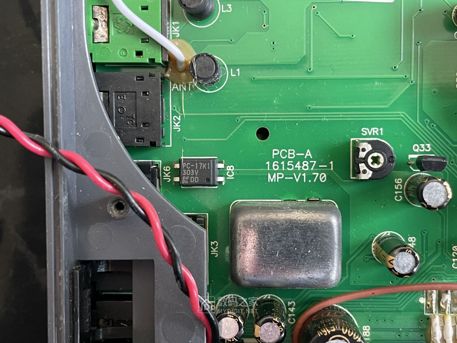

现在故障已经缩小到Q3-Q5了,这三个管子都是直流耦合,Q3 Q4任何一个管子工作异常都将影响Q5正常工作,于是直接查Q3基极电压也只有0.6V多(维修手册全波段1.48V),用查Q5的方法来查,即收音机电源开着用表二极管档测Q3的基极与发射之间,扬声器里也传出AM干扰声,这就表明Q3基极以后的线路都可以正常工作,现在故障范围已经缩小到R13  SVR1  R32这三个元件了。最后就是重点检查这三个元件,首先怀疑是可调电阻SVR1,这东西时间长了动片容易氧化导致接触不良,于是开启收音机电源,再用螺丝刀压住旋转动片的螺丝头子用力摇,扬声器没有动静,再关闭收音机电源表测SVR1动片与任意一臂电阻,电阻只有几kΩ没有超过其规格阻值10kΩ,这表明它是好的。
剩下有问题的只有R13  R32了,表测它两的阻值R13阻值没有变大,R32阻值没有变小,其阻值均与表面丝印一致。再次开启收音机测这两个电阻两端电压,当测R13时奇迹出现,扬声器里传出了响亮的干扰声了,表笔移开R13后故障没有再现,,然后再测Q3的基极电压已经是正常值1.45V。再把收音机调到有电台的位置能接收到电台了,至此故障点已经找到,故障原因是R13脱焊。当表测其两端电压时由于表笔给焊点施加了压力,因此焊点焊锡受到挤压变形,让脱焊的部位重新结合了。继而给R13补焊,最后再次确认是否是SVR1动片接触不良引起的故障,重复前面的操作,摇动其旋转动片的螺丝头,扬声器没有任何声音发出,已经确认不是SVR1动片接触不良了,收音机检修完毕!
R13图中标错了,白框中为R13

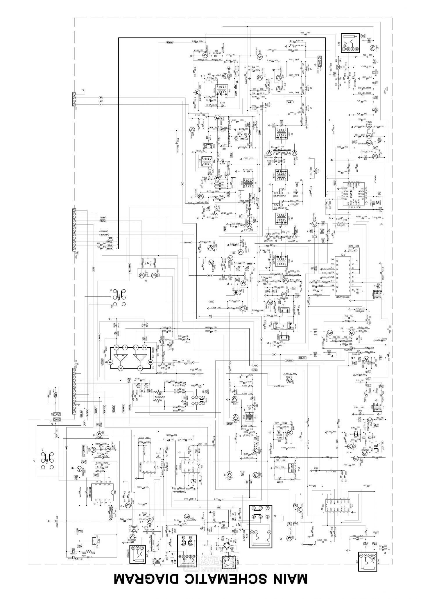

本例故障维修手册资料帖子里面都有,可以从附件下载,贴一张主板原理图

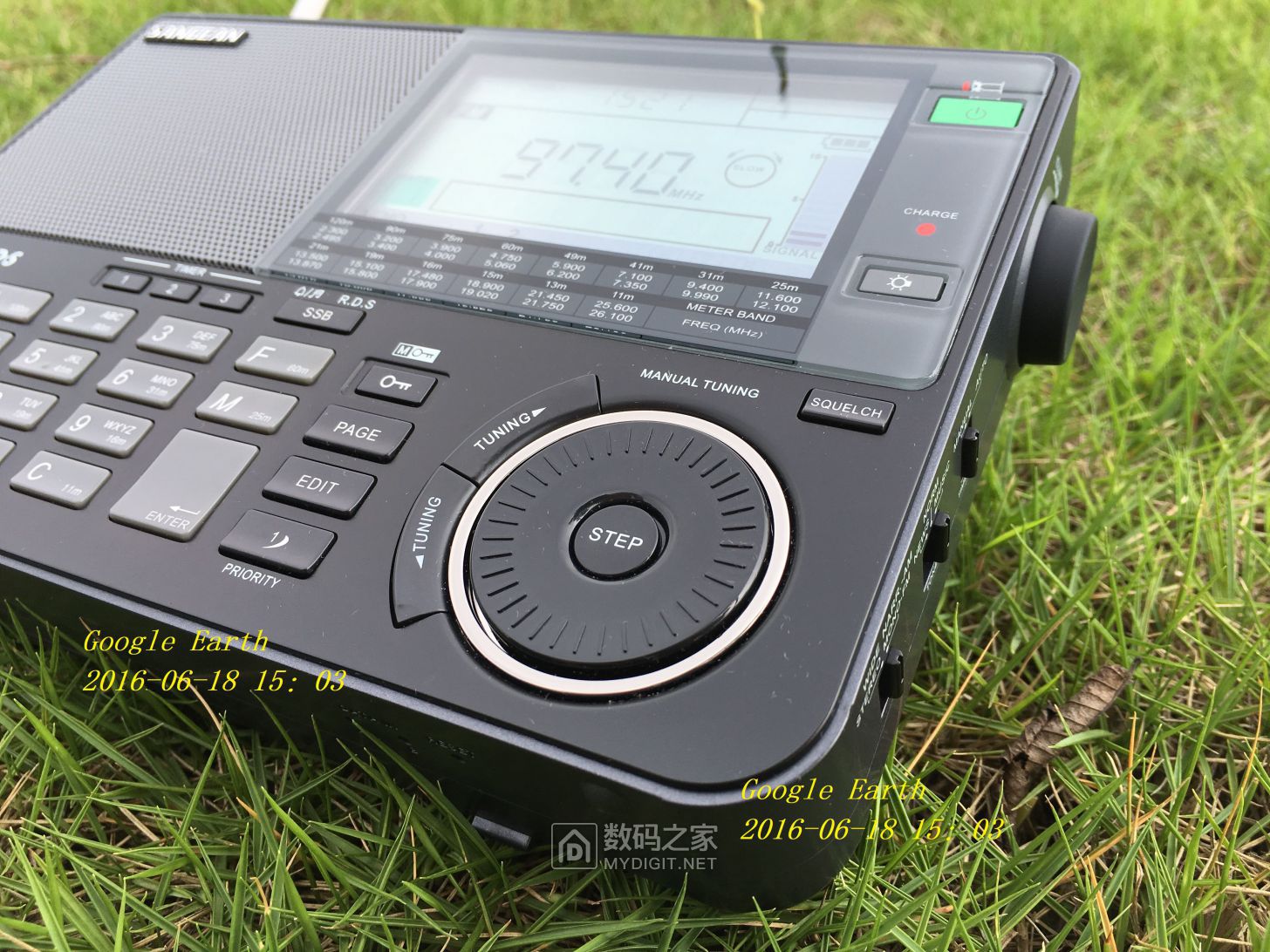

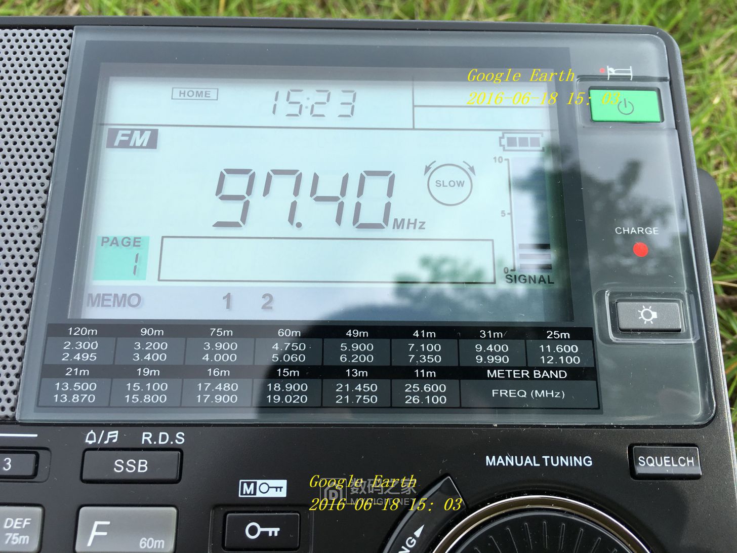

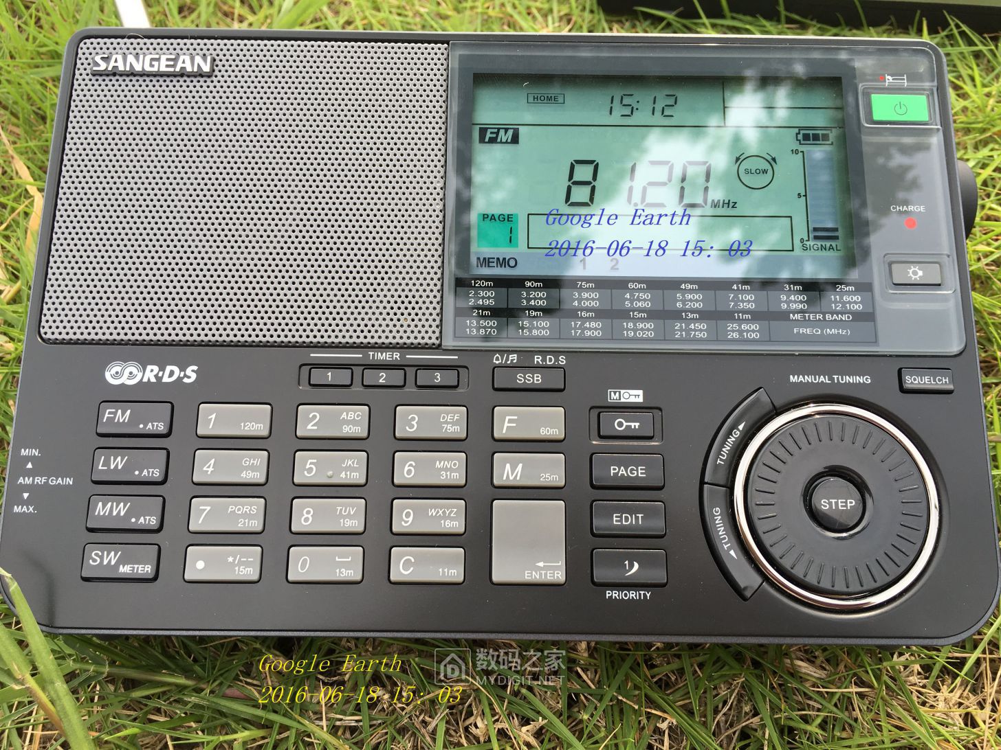

最后贴一组,十年前拍的收音机图片来结束本帖。
虽说,机子用料与做工不咋地,拿在手上也有些笨重,但是,有一说一,个人觉得外观颜值还是蛮不错!
