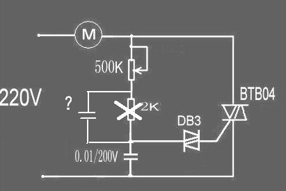

[电源] 可控硅调速器改自动缓关断,不知道这样行不行的通
发表于 2026-7-31 14:25:38 | 显示全部楼层 |阅读模式
AI的方案:
【一、核心改装思路
保留原有双向可控硅主回路,将原固定阻值的调速电位器替换为‌RC定时放电电路‌,通过电容电压的缓慢下降,让可控硅的导通角从180°逐步缩小至0°,最终实现几秒内从全导通平滑关断。
二、具体改装步骤
1‌、保留原有基础回路‌:沿用原电路中的双向可控硅、双向触发二极管、阻容吸收网络等核心元件,无需改动主功率回路。
‌2、新增定时充放电单元‌:在原调速电位器位置,串联一个大容量电解电容和一个小型开关,开关闭合时电容快速充电,可控硅维持100%全导通;开关断开后,电容通过可调电阻缓慢放电,通过调整电阻阻值可将总过渡时长设置为几秒。
‌3、优化触发同步性‌:在双向可控硅的门极回路增加一个小容量的加速电容,保证在导通角逐步缩小的过程中,正负半周的触发脉冲始终对称,避免出现半波导通的波形畸变问题。
‌4、参数匹配校准‌:根据目标过渡时长,计算RC回路的时间常数,比如要实现5秒的渐变过程,可选用100μF电容搭配50kΩ可调电阻,通过微调电阻精准控制渐变速度。】
原电路
照AI的意思,再改成这样对不对?
