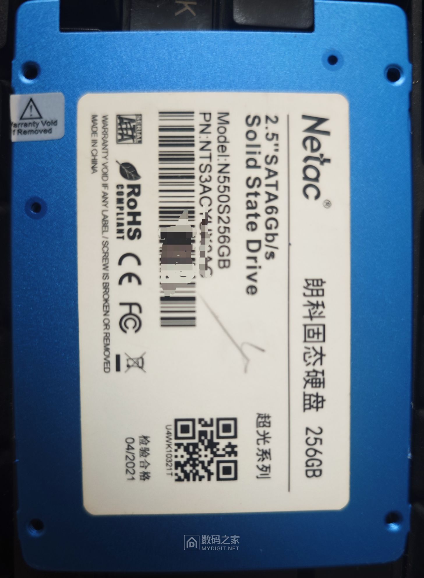

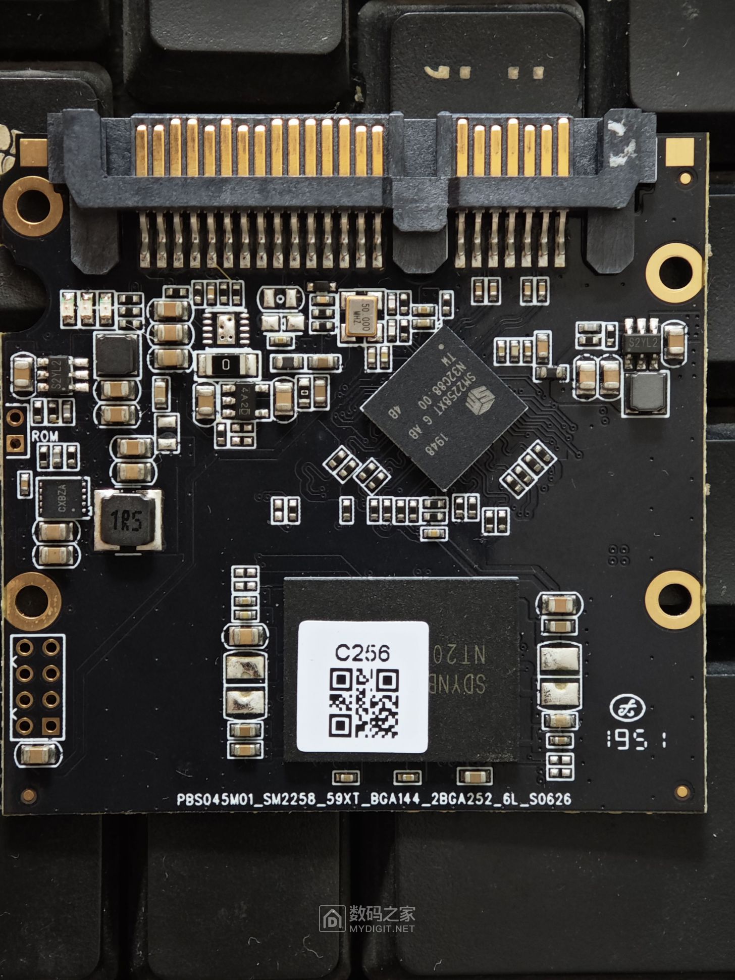

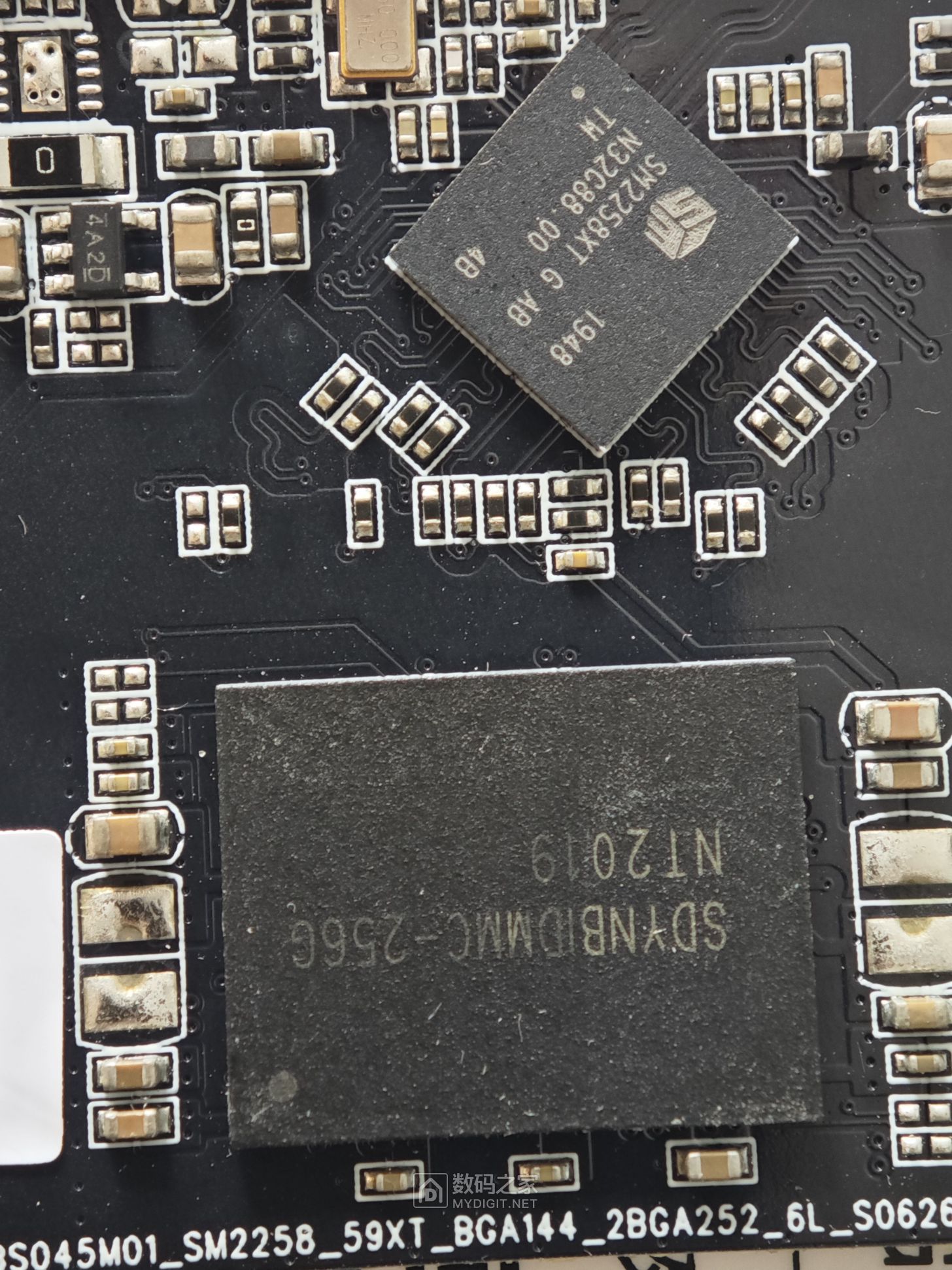

朗科N550S 256G SM2258XT开卡后跑圈总是有2M坏块,开卡工具是 SM2258XT万能包v2-一个工具开几乎所有制程(Avidia-Modify)  SM2258XTMPToolV1028A
朗科N550S 256G SM2258XT开卡求助,flash ID:45, 3E, 99, B3, 7A, 72
