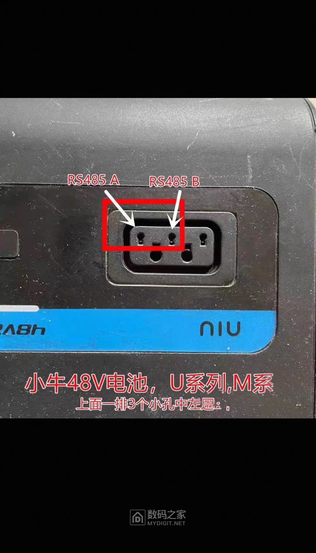

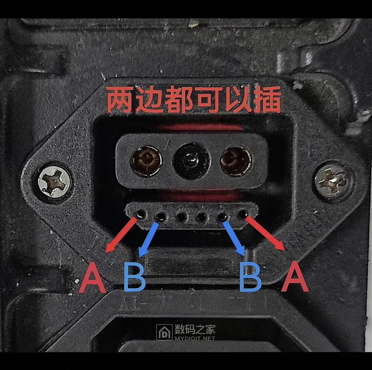

小牛48V电池 RS485接线图
发表于 前天 17:27 | 显示全部楼层 |阅读模式
小牛48V电池 RS485接线图
