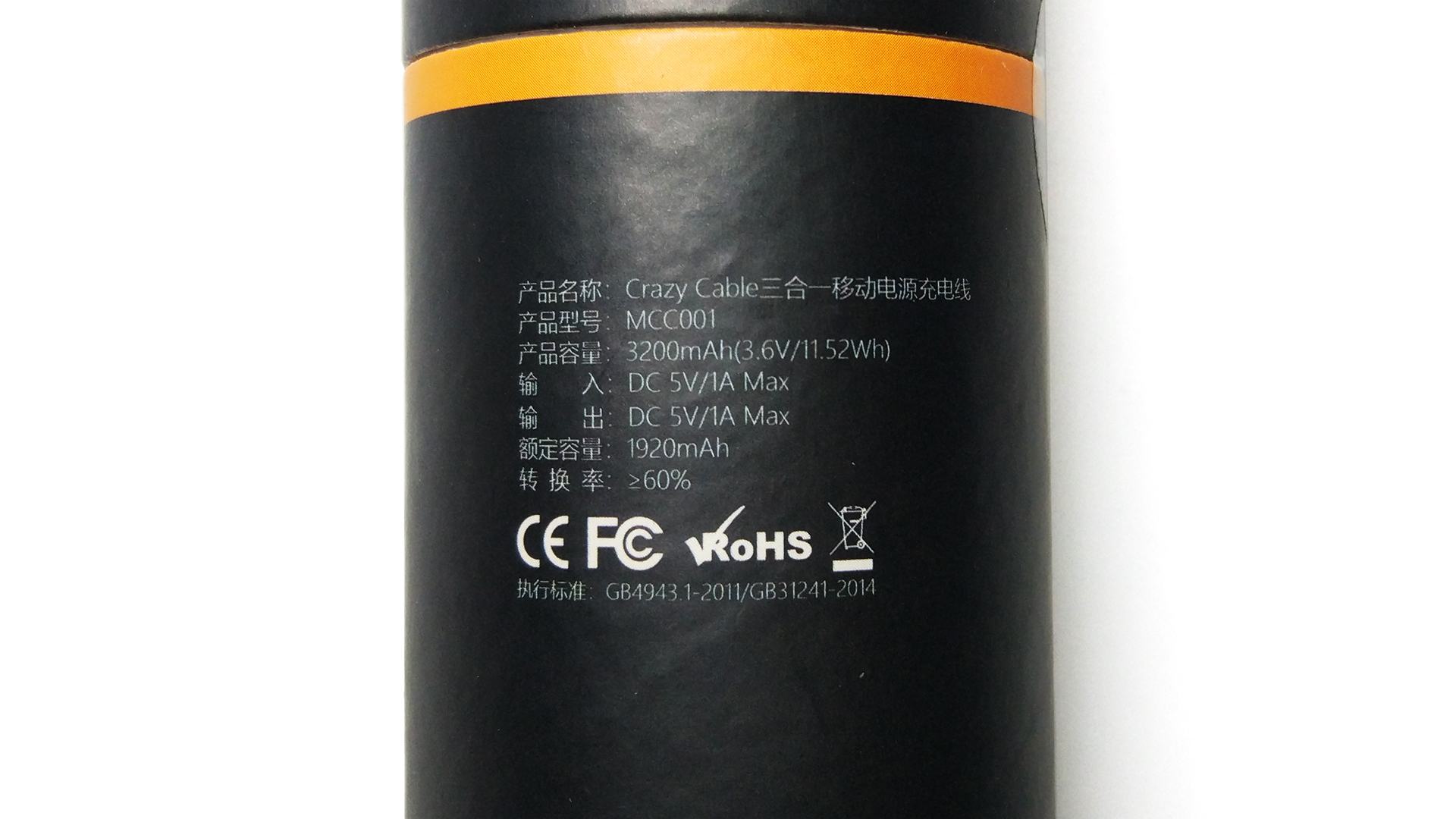

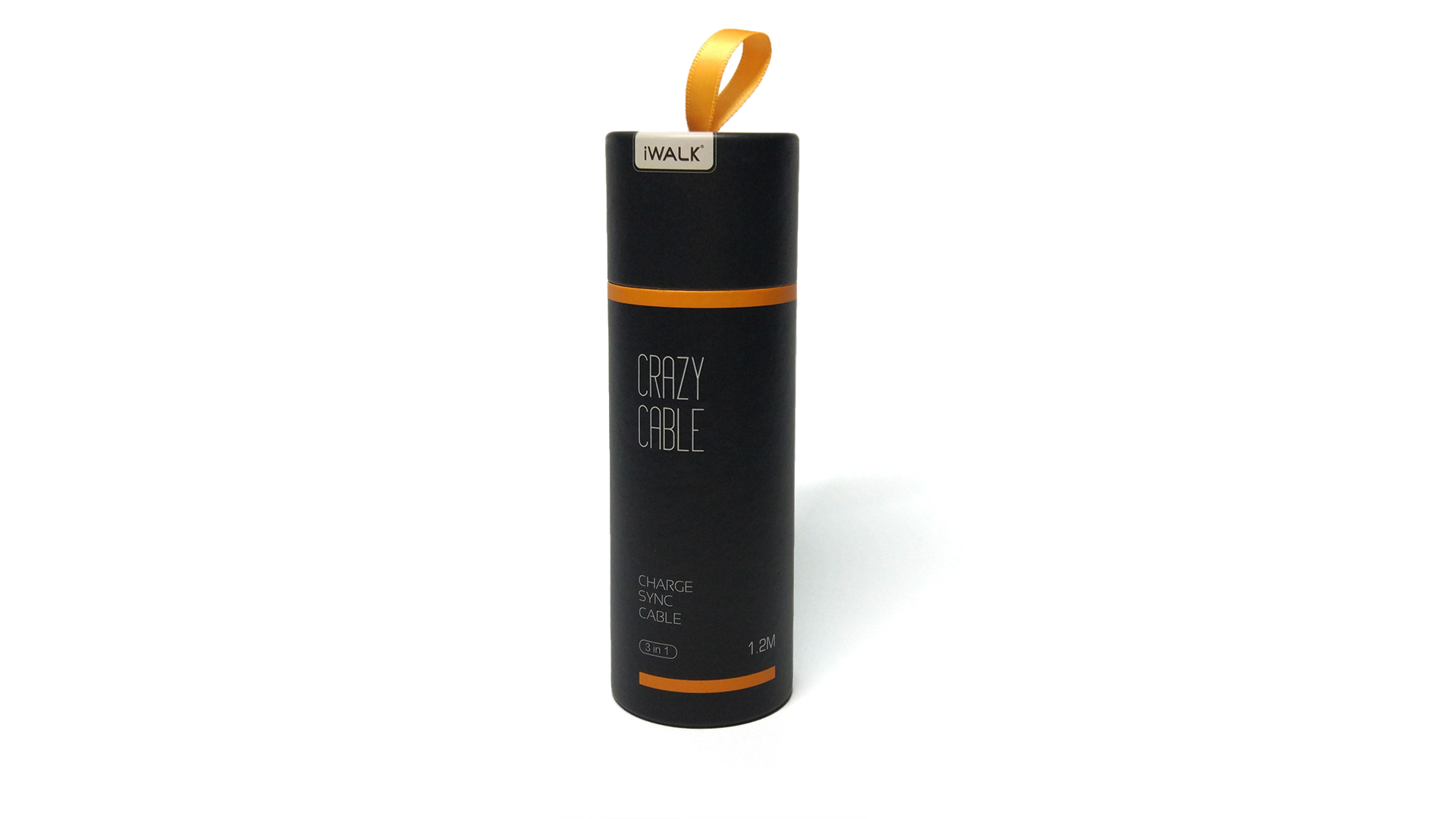

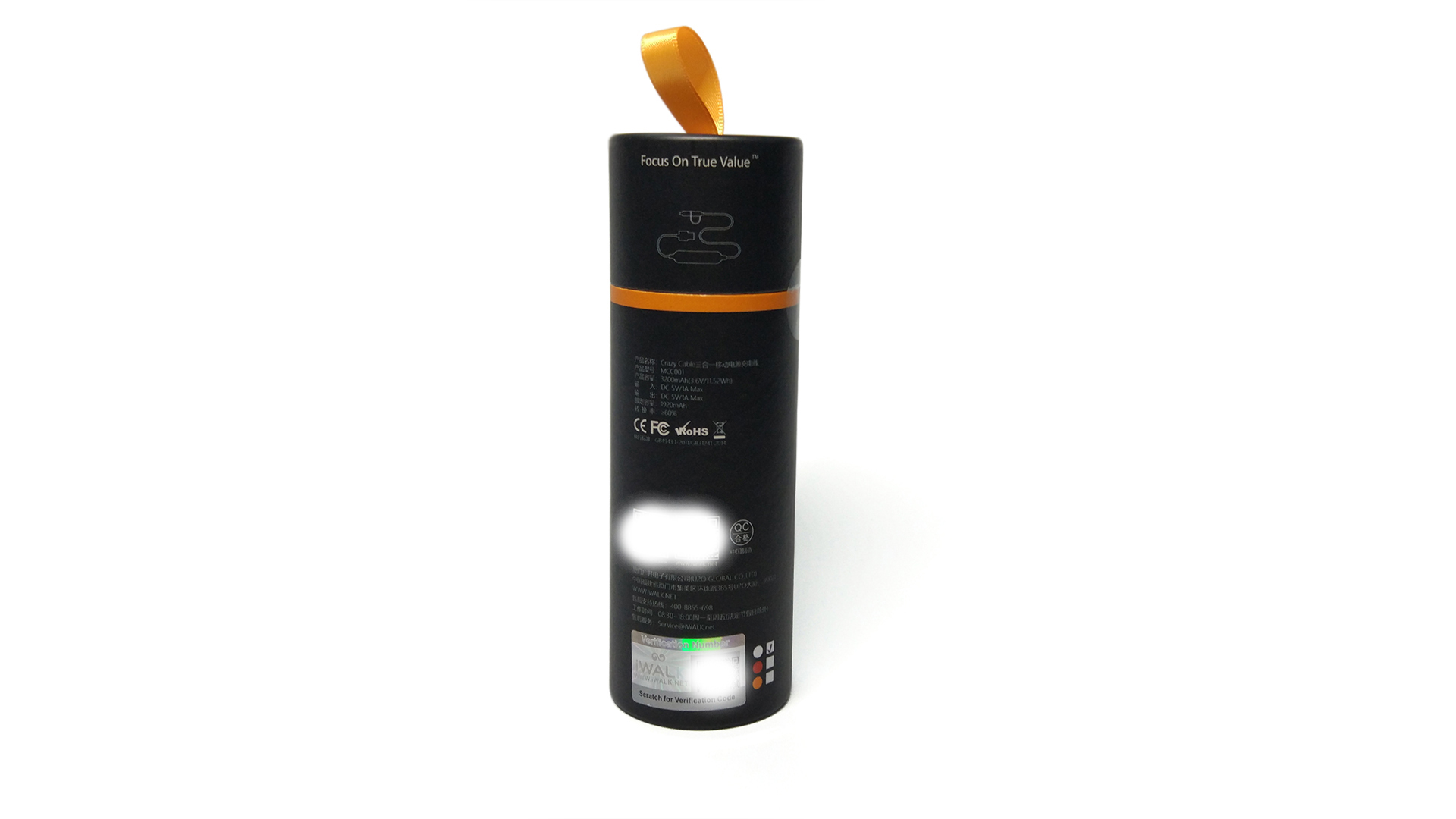

产品开箱:这是一款叫做Crazy Cable的充电线,它的官方型号为MCC001,外包装采用黑色圆筒礼盒进行封装,礼盒的正面印刷有产品的LOGO和名称,背部则印刷有产品的物理参数和生产信息。
从礼盒背部给出的信息得知,这款产品的电芯容量大小为3200mAh,在3.6V的情况下具有11.52Wh的释放能量,可支持5V1A的输入功率进行充电,不过据官网详情可知,如果对充电宝进行充电的同时,再接入手机等其他产品对外充电,则最大输入可支持5V2A左右,而最大对外输出仅有5V1A左右,额定输出容量约为1920mAh大小,转化率大于等于60%,如果仅依照数据来看,产品的转化率并不理想,电池的容量以及可支持的输入输出电流均比较小。

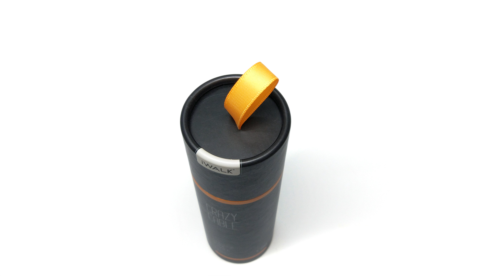

而在盒子的顶端还设计有挂钩结构,为金黄色的绸缎制成,既兼顾美观又实用。

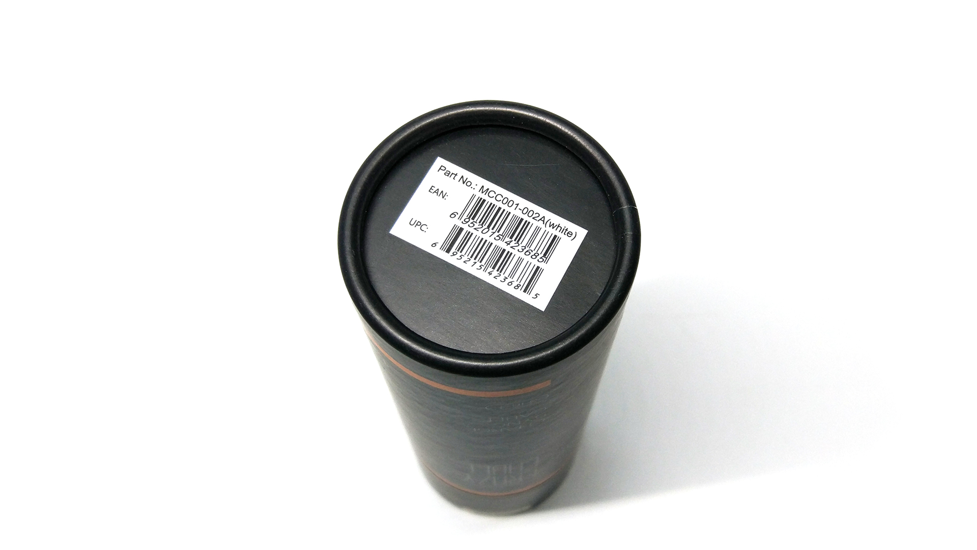

盒子底部为产品的条码。

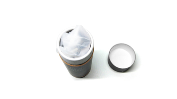

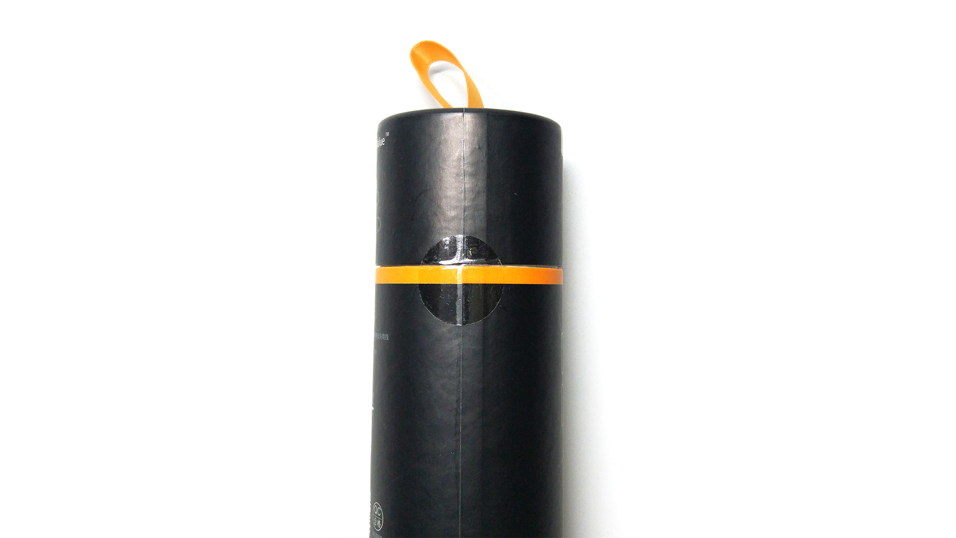

盒盖和盒身接口处贴有一块一次性透明塑料薄膜,可以保证产品处于未开箱状态。
开箱后最先看到的是采用半透明塑料袋封装的产品,内部产品基本齐全,主要有Crazy Cable充电线、说明书和合格证。

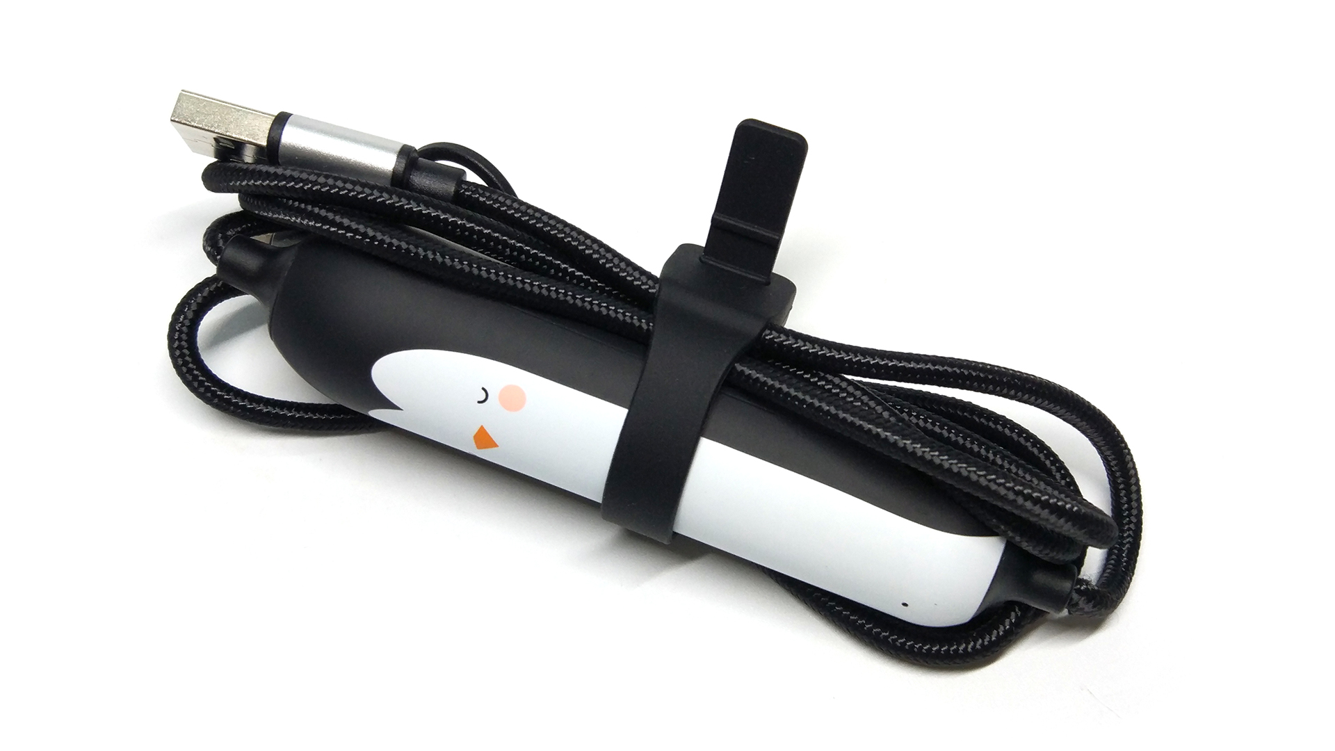

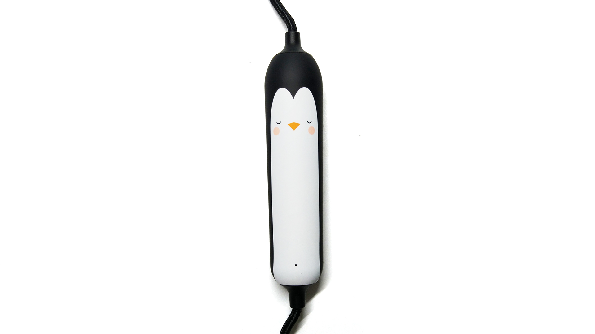

Crazy Cable充电线的整体外观非常娇小,与常见的小型火腿大小差不多,机身和线材连为一体,可以通过自身携带的橡胶扎带进行捆绑收纳。
产品的机身基本以黑色色调作为主要装饰颜色,外观上巧妙的将正面设计成企鹅的样式,壳体表面经哑光处理,具有较为舒适的磨砂手感。

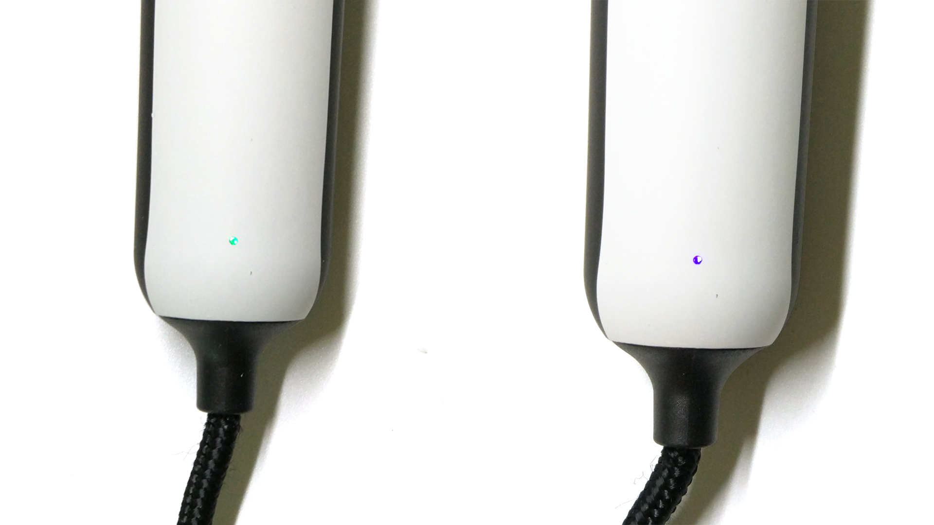

在正面下方有一个使用状态指示灯,可以非常明显的表示目前产品的使用状态以及电量大小,绿灯闪烁表示充电宝正在对外充电,绿灯常亮表示充电宝100%满电,而蓝灯常亮则表示正在对充电宝自身进行充电。

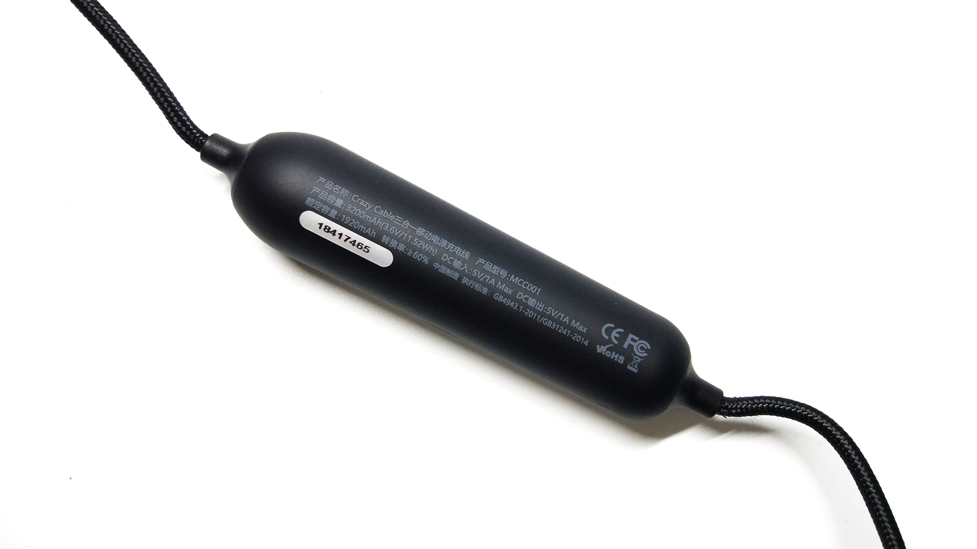

而在充电宝的背部印刷有产品详细的物理参数。

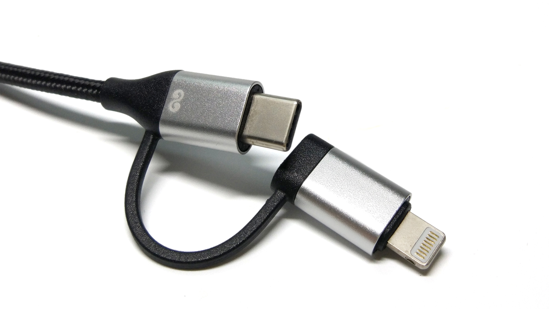

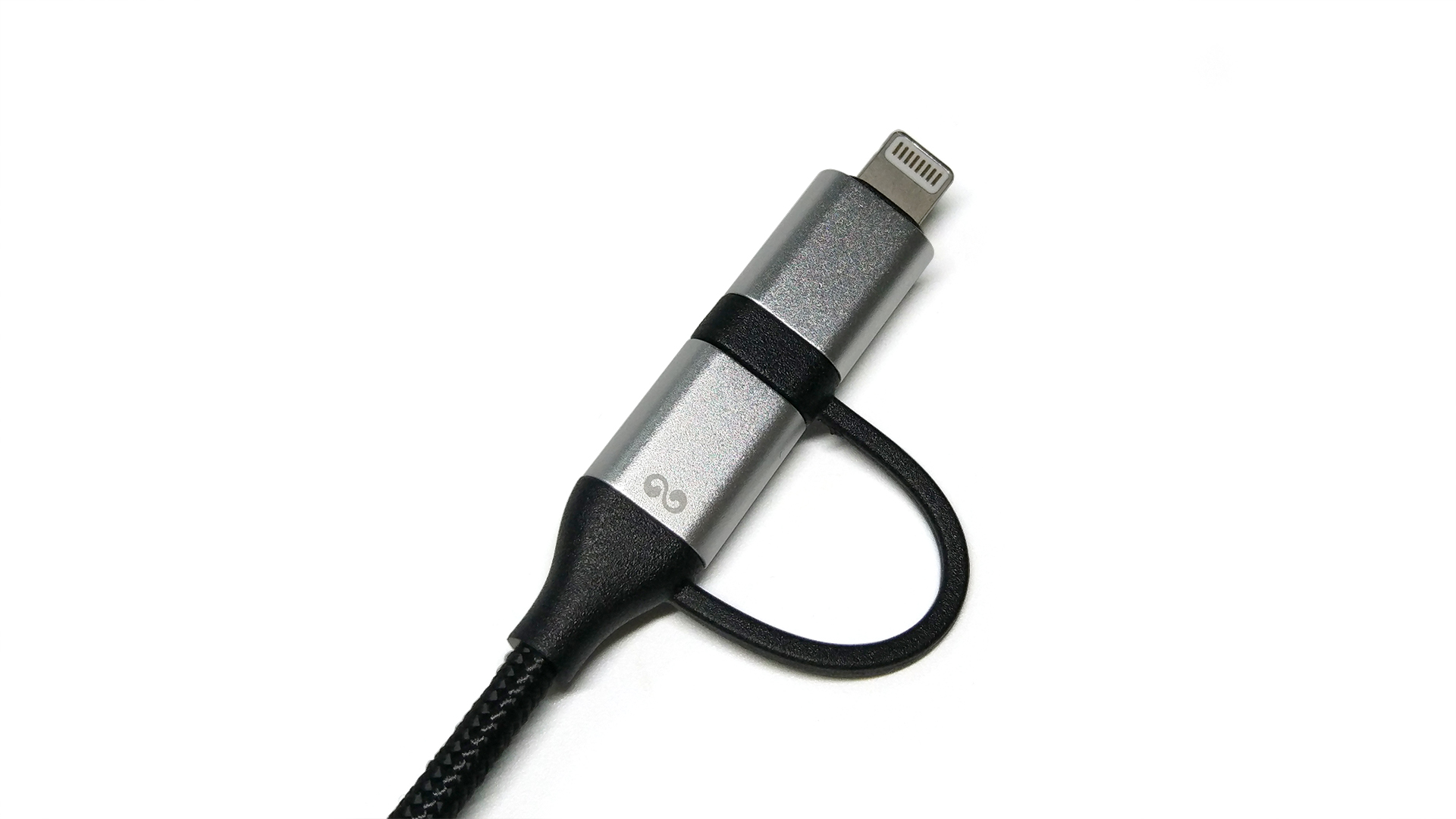

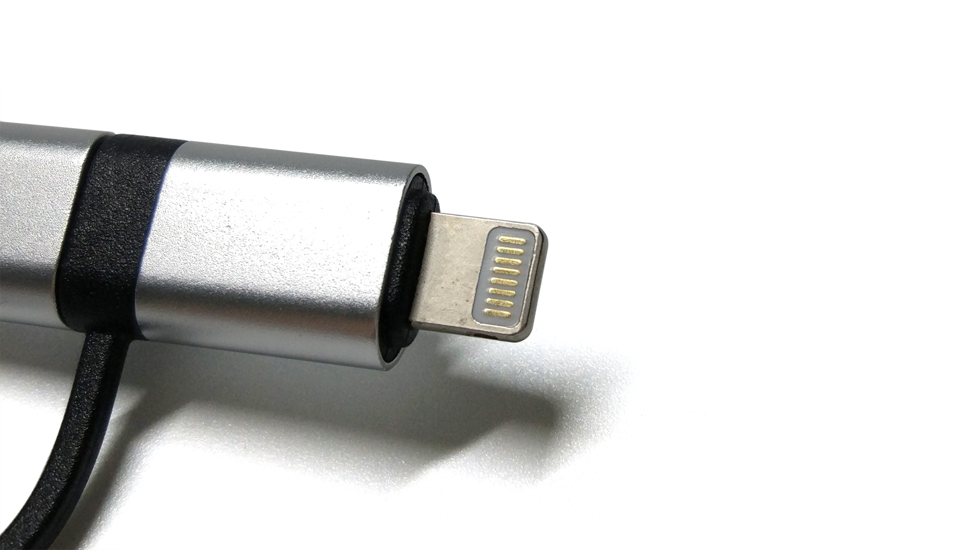

产品的设计是自带输出线和输入线的,这些线材均选取尼龙编织绳样式制成,具有较好的柔韧性和抗拉能力,而输出端为二合一端口设计,均有银色金属表壳做保护,上面还印刷有产品的LOGO。输出端最外层接口为苹果的lighning接口,内接口则为目前常见的Type-c接口,触点部分均采用镀金工艺处理。

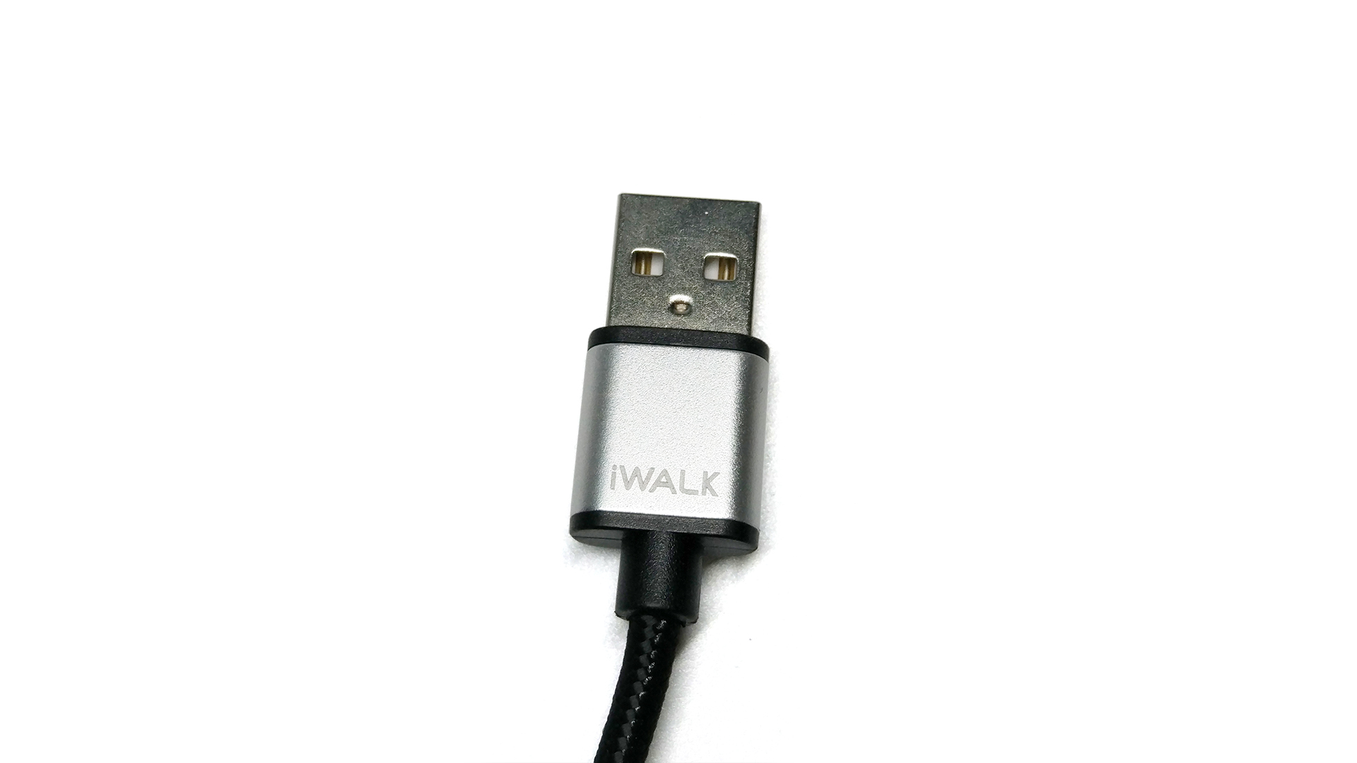

而产品的输入端为USB—A接口设计,同样有一个银色金属表壳,上面也有产品的LOGO,可以直接插入任何一个USB输出端口上使用。

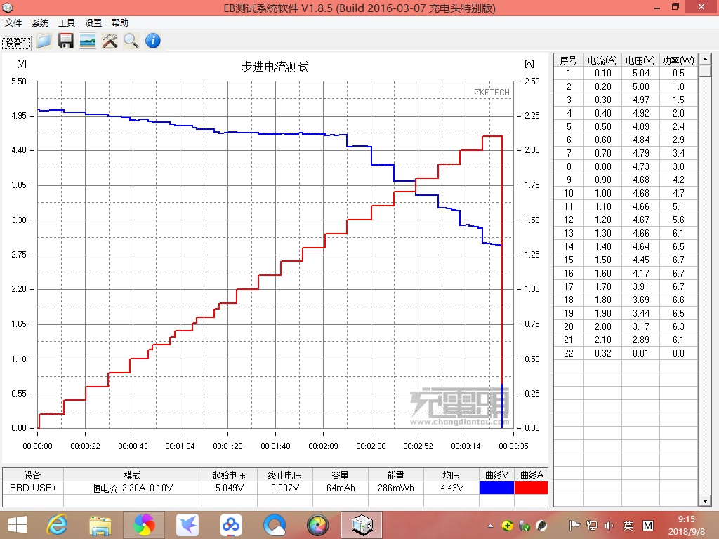

产品的测试:那么产品的实际使用性能会如何呢,为此我决定对其做个性能测试,不过产品目前最大仅支持输出5V1A的规格功率,所以测试前先对其进行步进电流测试,看一下产品合理的输出功率是多少,然后再决定选择产品测试的具体功率大小。
对产品进行步进电流的测试结果如下图所示,图中可以看到产品的最大输出电流为2.1A,最大功率为6.7W,不过此时的最大电流和最大功率均不能正常对外进行供电,所以只能选取处于正常输出电压情况下的最大功率3.8W,用来作为产品的最大输出功率,而其对应的电流电压为4.73V0.8A,所以这款产品的实际输出比宣传的数值略小。

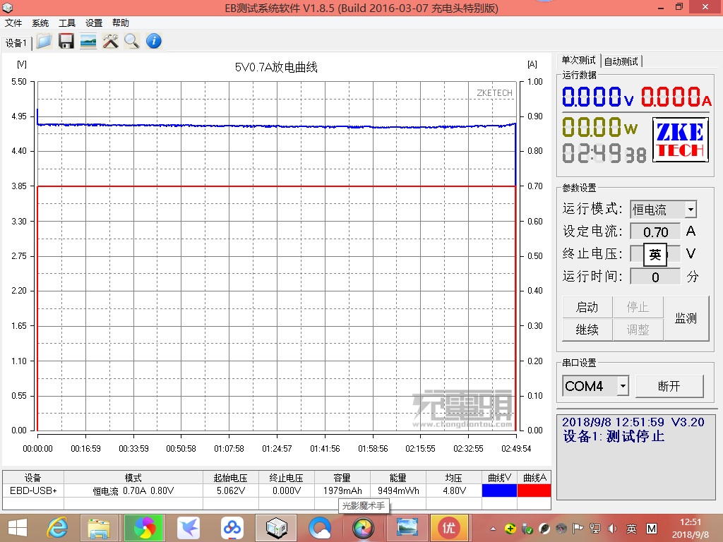

根据以上数据进行分析,一般的充电宝都会因为内部内置电源电量的减少,而逐渐出现输出电压下降后不能正常工作的烦恼,这样就无法完全释放电池电量,因此放电测试选取低一档的0.7A电流进行放电测试,结果如下图所示,整体放电时长约为2小时49分,虽然放电过程有小许波动,但是基本上都较为稳定,测试均压值为4.8V,一般对外充电都能正常使用,而产品实际测试容量大小为1979mAh,释放能量为9.494Wh,转化率为82.41%,基本符合产品的硬件宣传,输出能力一般。

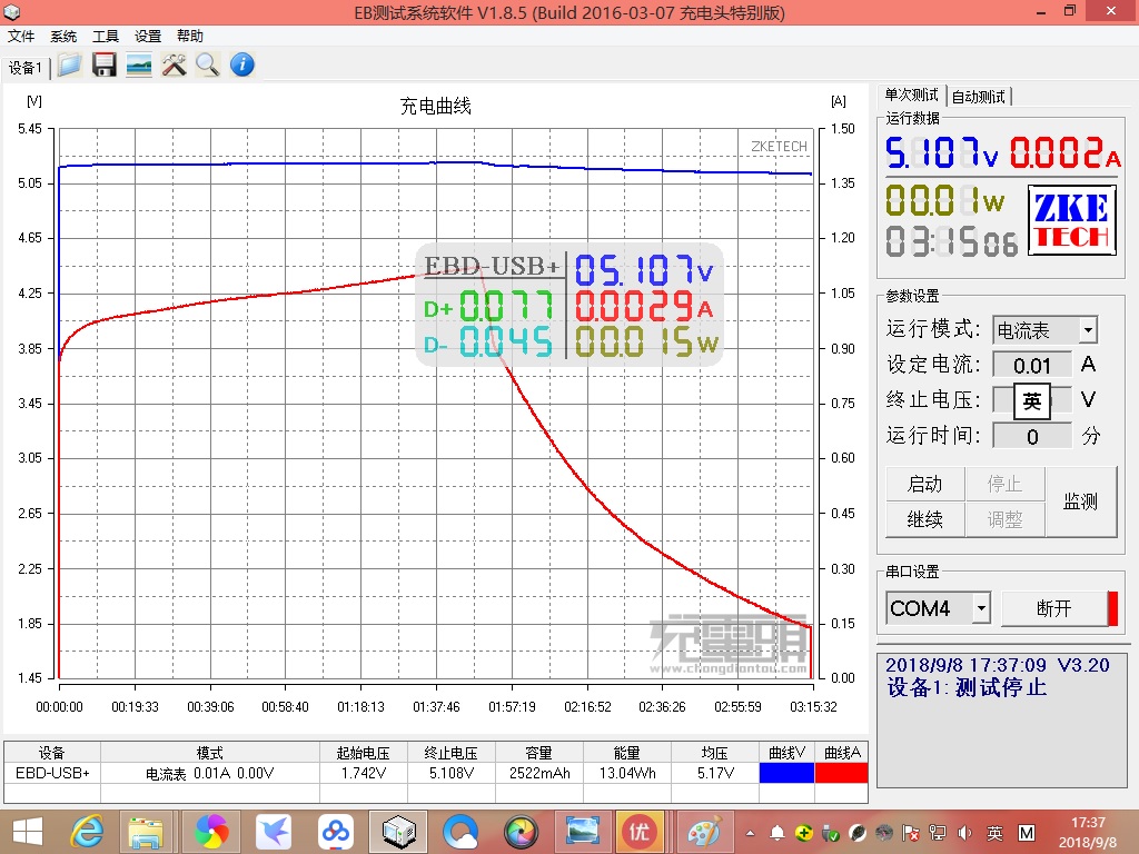

而在对其进行充电测试的时候,选用了小米5原装插头作为测试充电头,我意外发现它的最大充电电流可以达到4.45A左右,测试曲线由最开始的3.75A起步,然后逐渐上升,最后为了保护电池而逐渐降低充电电流,充电均压为5.17V,曲线形状基本符合一般的充电曲线。
