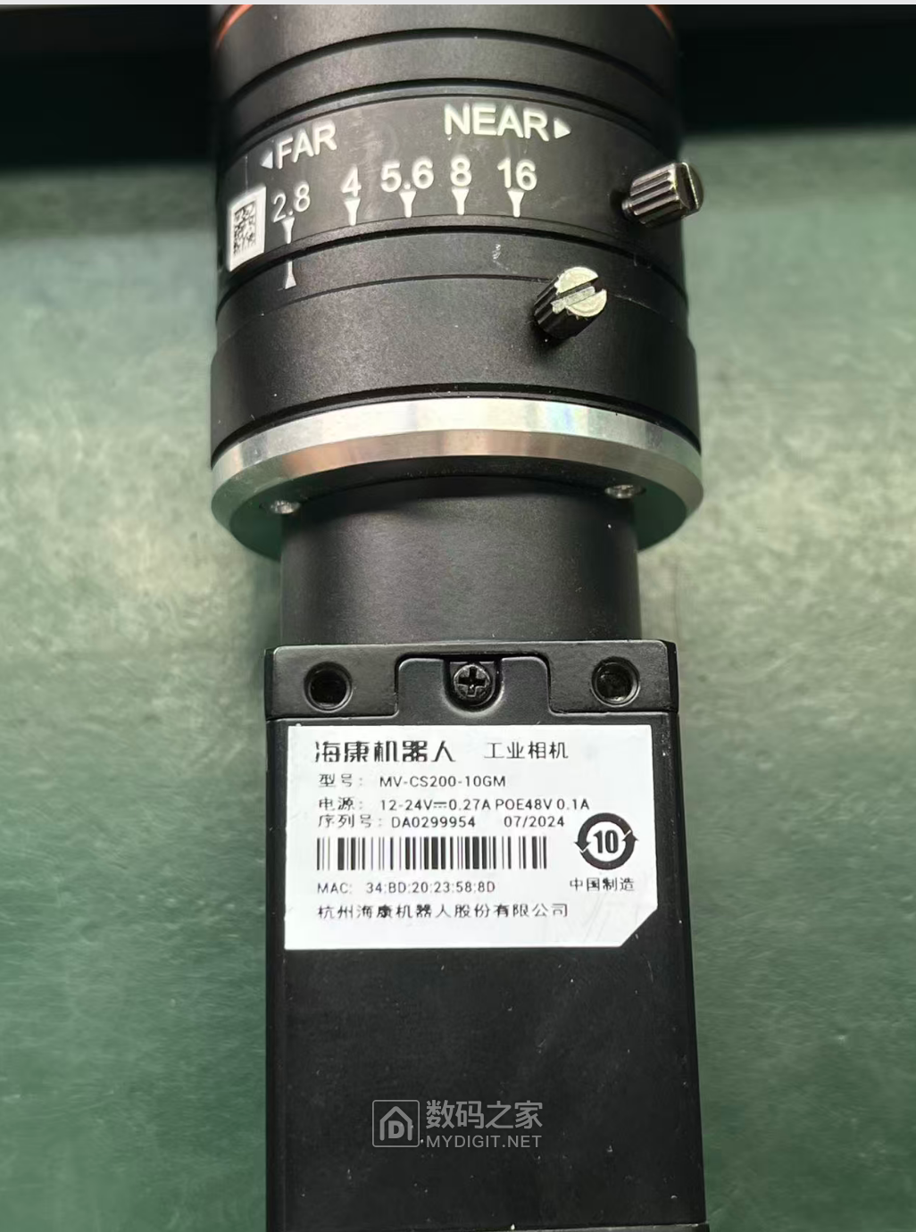

角落里的一对工业相机与镜头
一直吃灰 打算报废的 扔之前拆开简单看下 先拆海康MV-CS200-10GM 顺便再拆个德国进口的acA4600
这对相机是视觉项目遗弃的 所以可以名正言顺的拆解 不存在故意破坏之嫌  没地方放 应了那句话 留之无用 弃之可惜 罢了

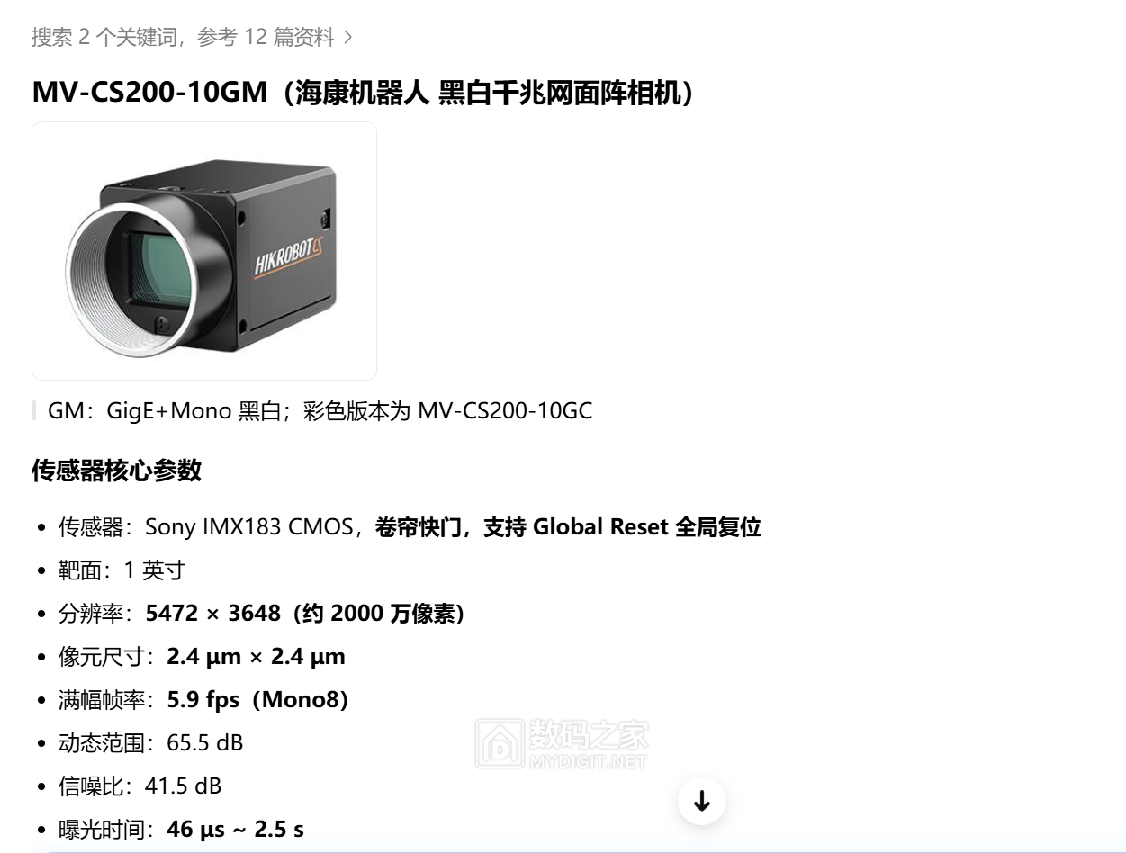

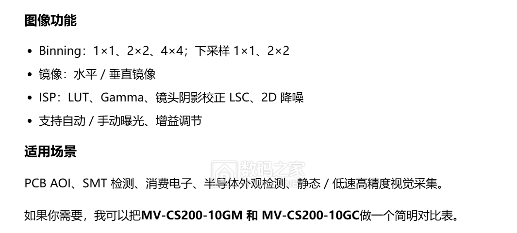

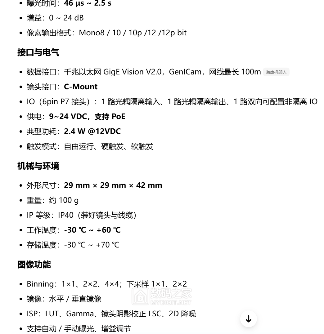

先看CS200参数 黑白的 支持POE供电 与各种线控
拆之前的样子 镜头可以拆卸 一大堆镜头 随便拧上去一个

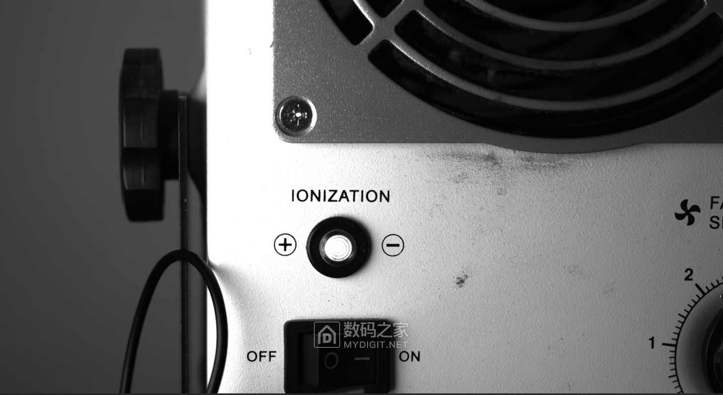

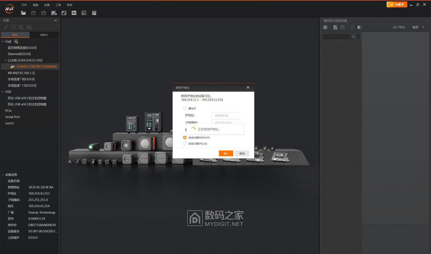

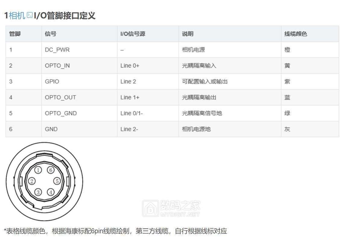

拆之前先用官方软件测一下  起初没有找到带POE供电的交换机 就焊接了两条线 供电 用千兆网线连接电脑即可
摸索一通  可以正常点亮
黑白图像 随手抓拍
分辨率很高 2000 万像素

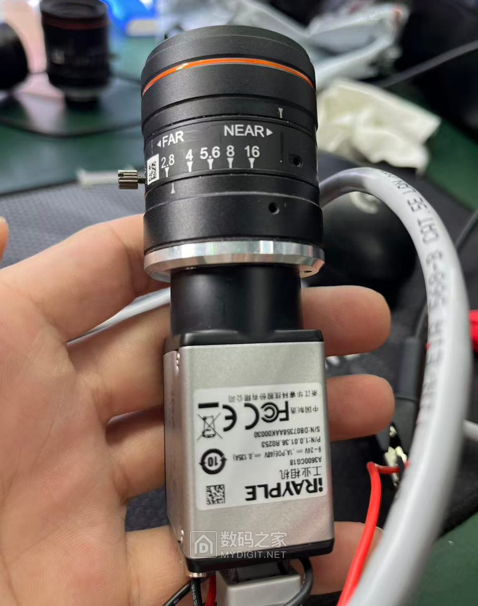

顺便测下浙江华睿科技的A3600CG18与德国进口的德国进口的acA4600
竟然都可以用海康的MVS软件搜索到并连接成功

但是遗憾的是海康的CS200-10GM 是黑白的  10GC是彩色的

来测A3600
这款彩色的  但是对比度与海康的一样 看起来图像很暗  必须补光才可以

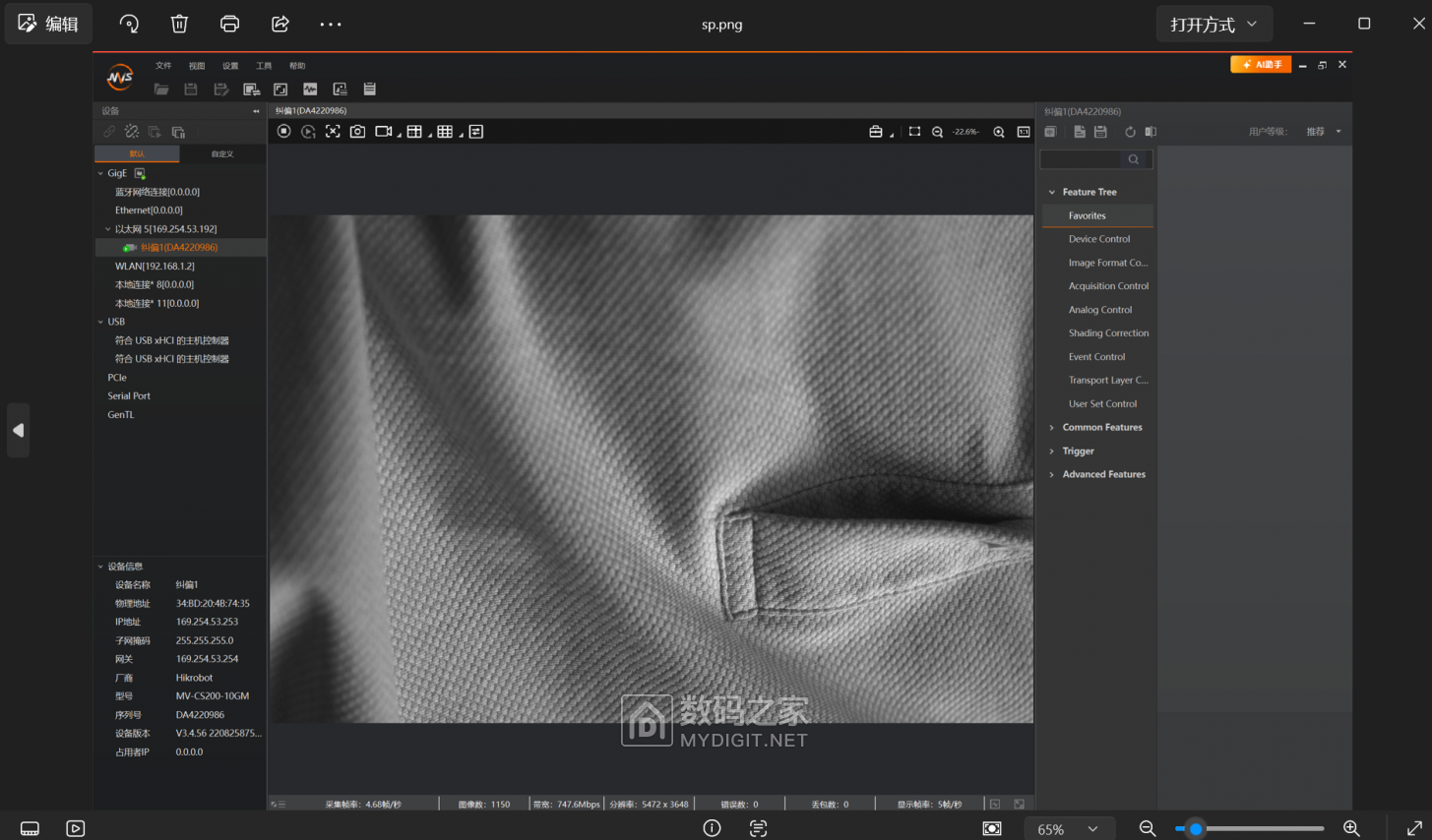

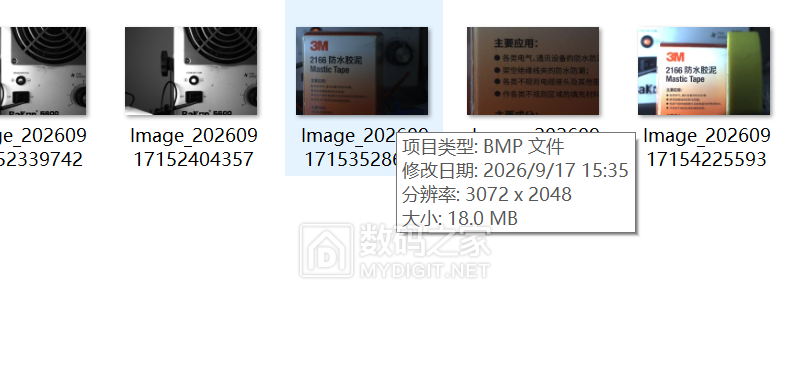

软件抓拍了一张图片 18M  BMP格式
2000万像素这么占空间
上传一张BMP原图 不知道能否上传成功到数码之家

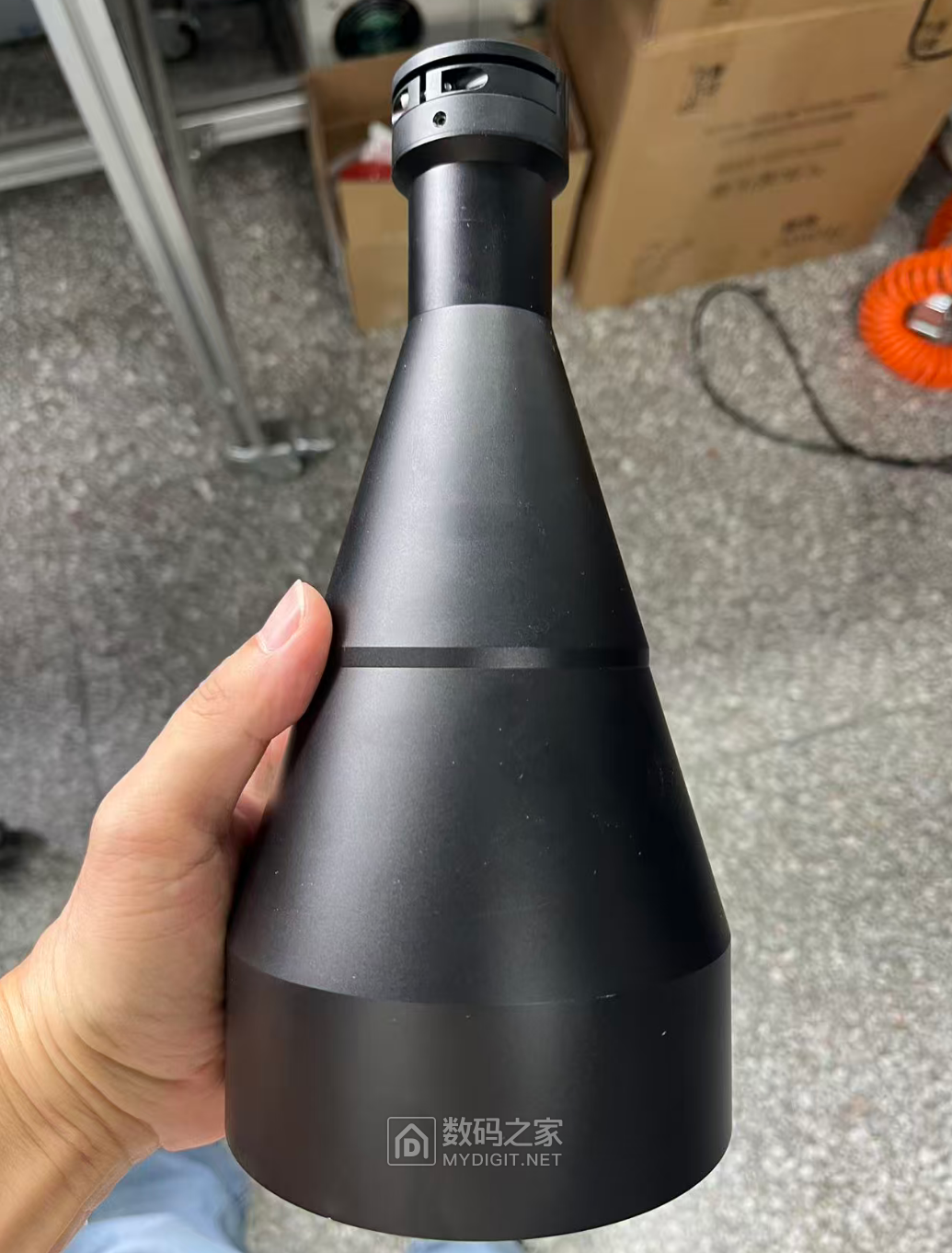

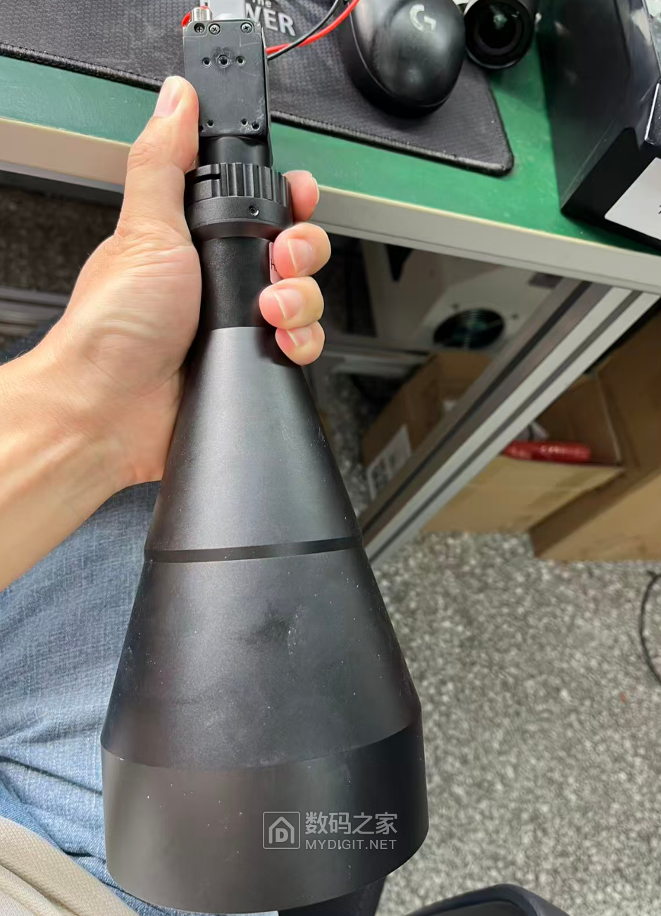

顺便换个镜头 这个镜头像个榴弹炮
但实际测了下 这个镜头不能调焦 也不能条对比对 具体参数不详 看不清图像 简单测了下 拧下来放一边了

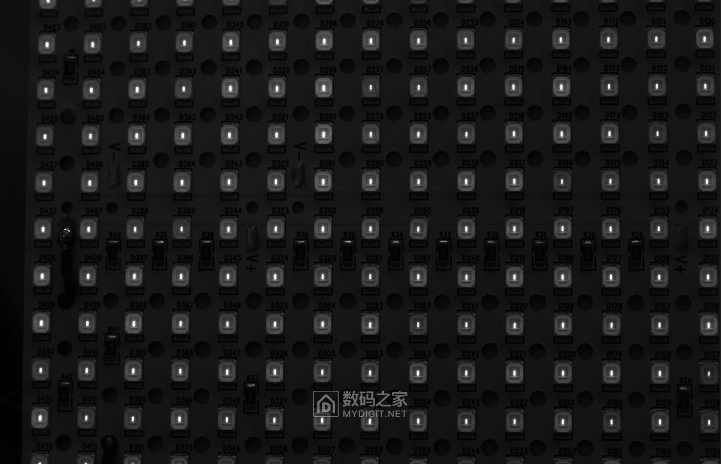

再测这个德国进口的acA4600  同样也是彩色 没有仔细对比参数
对着一个LED灯板随意抓怕了一张
