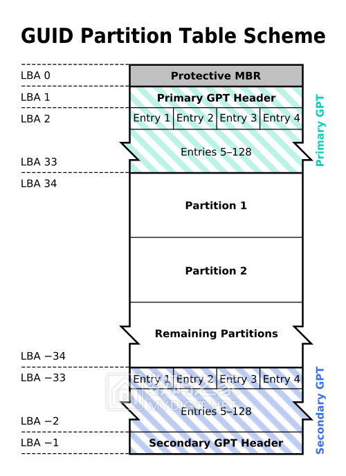

上图是GPT分区表结构图,可以见到LBA 0,也就是第一个特征区是保护性MBR分区表,这个分区表的存在是为了告诉老式设备“该硬盘并非新硬盘”,从而可以保护数据不被一些系统、平台强制清空或者重新分区导致数据丢失,然后紧跟着的就是主GPT分区头,也就是说其实GPT分区表其实可以和MBR共存,完全不是二极管选项,使用中唯一的障碍在于系统、软件能否识别GPT分区,其他情况的话请放心在老平台使用
P.S.该图片引用自wikipedia中GUID分区表相关配图,可自行查证
