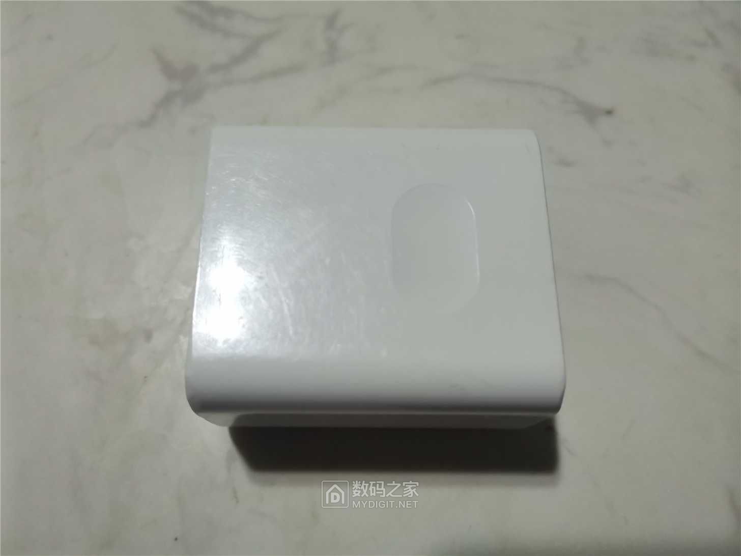

马路边看到了一枚银闪闪的方形白色小盒子,捡起来看看,是个华为SuperCharge超级快充充电器,充电器的2根AC-Pin(交流插脚)已经从根上断掉了,估计是放在包里被压断的,或者是熊孩子掰断的,然后充电器就被无情抛弃了。
外观如图,方方正正的白色盒子,拿在手里还挺沉:

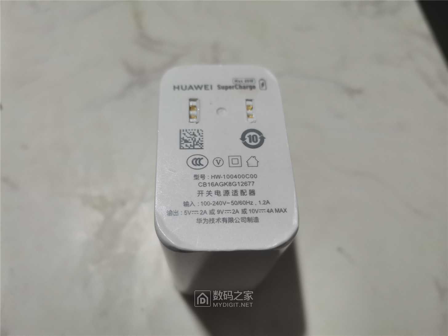

充电器的AC-Pin已经被连根折断,已无法使用。标签信息如图,华为SuperCharge超级快充充电器,最大输出功率是10V4A40W,5V输出为2A,搁现在已经有点过时了:

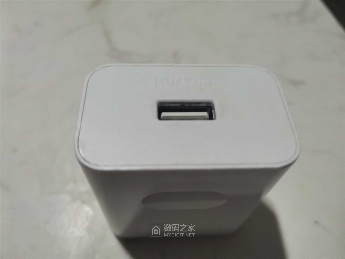

顶面是一个标准的USB-A母座接口,这玩意,1994年就有了:

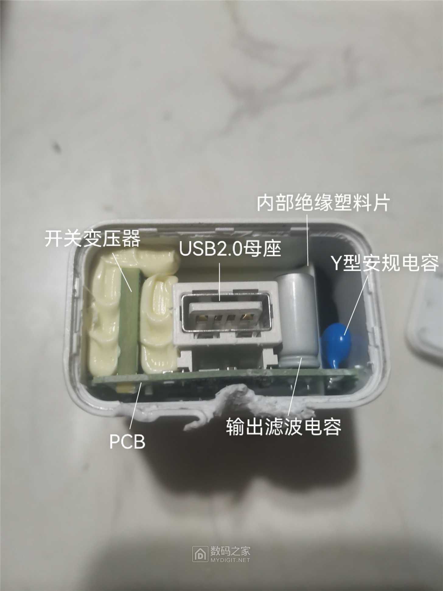

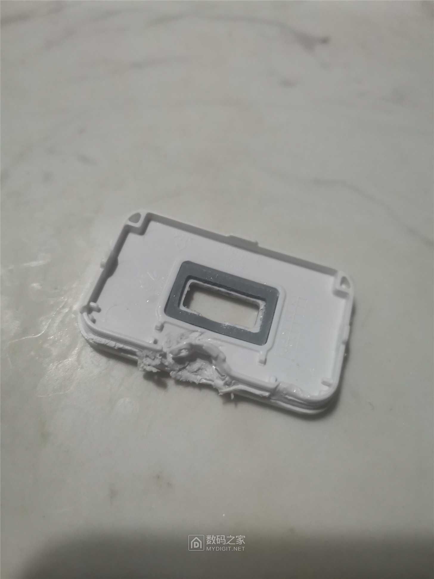

拆解充电器,撬开顶部的盖板,图中是翘下的盖板,USB母座的位置有灰色的硅胶垫作为密封,防止进水进尘:

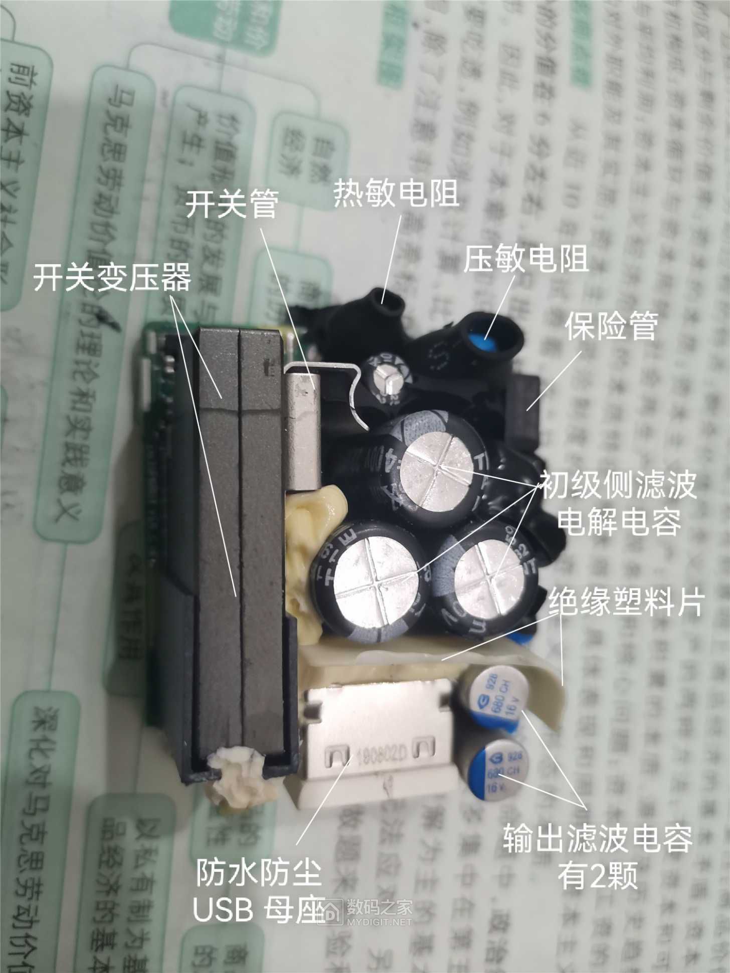

撬开盖板以后看到充电器的部分内部结构,左侧翠绿色的棒状结构为开关变压器的一部分,开关变压器可以把充电器内部的高压高频交流电转换成手机所需的低压大电流,中间是充电输出的USB母座,右侧装有输出滤波的固态电容和Y型安规电容:

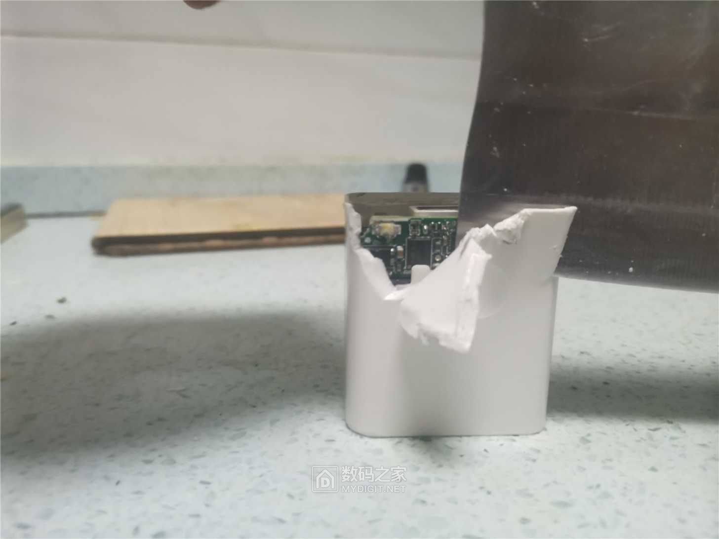

进一步暴力拆解,直接大菜刀伺候,这种充电器不破坏壳子的话是拆不开的:

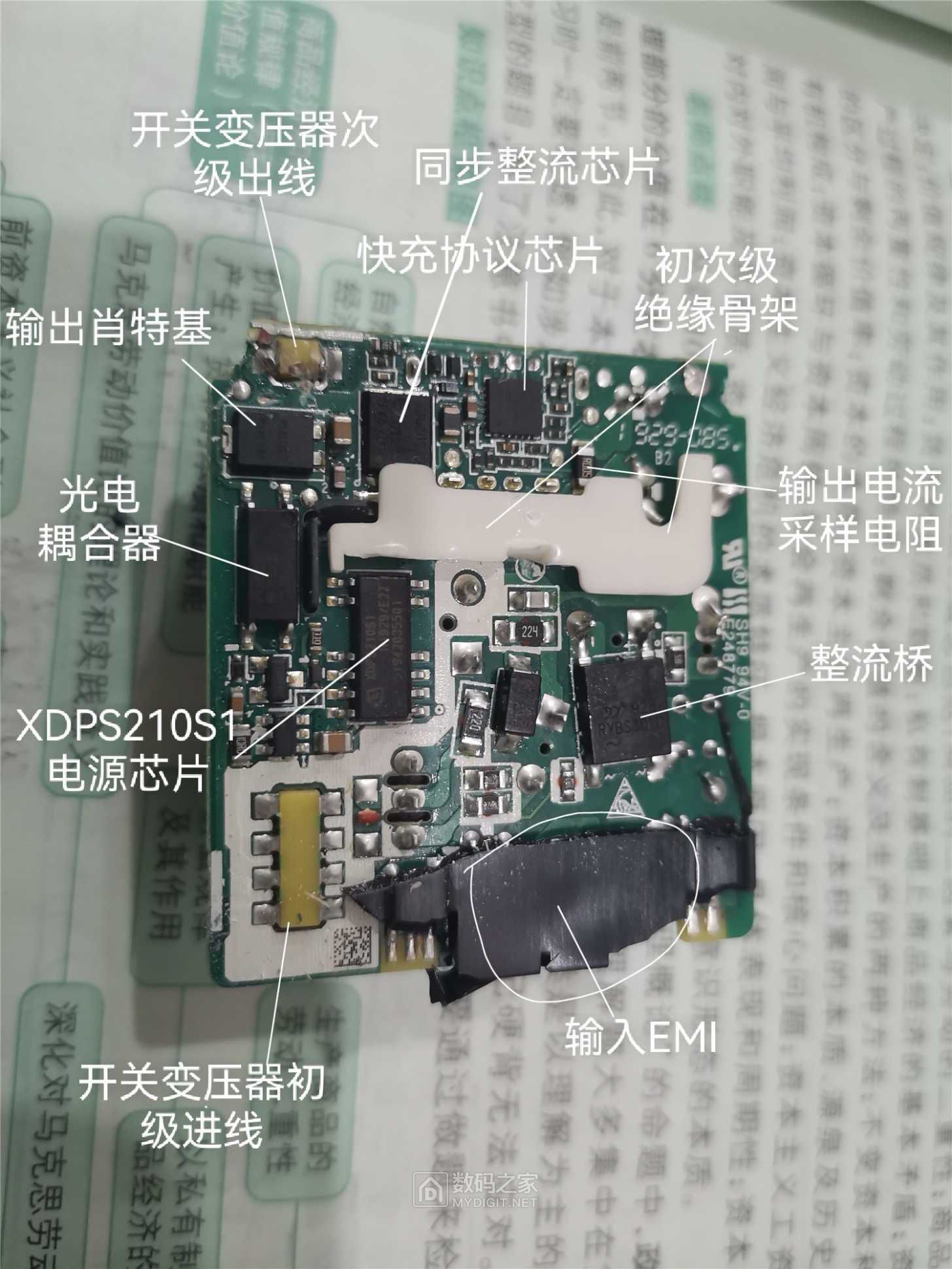

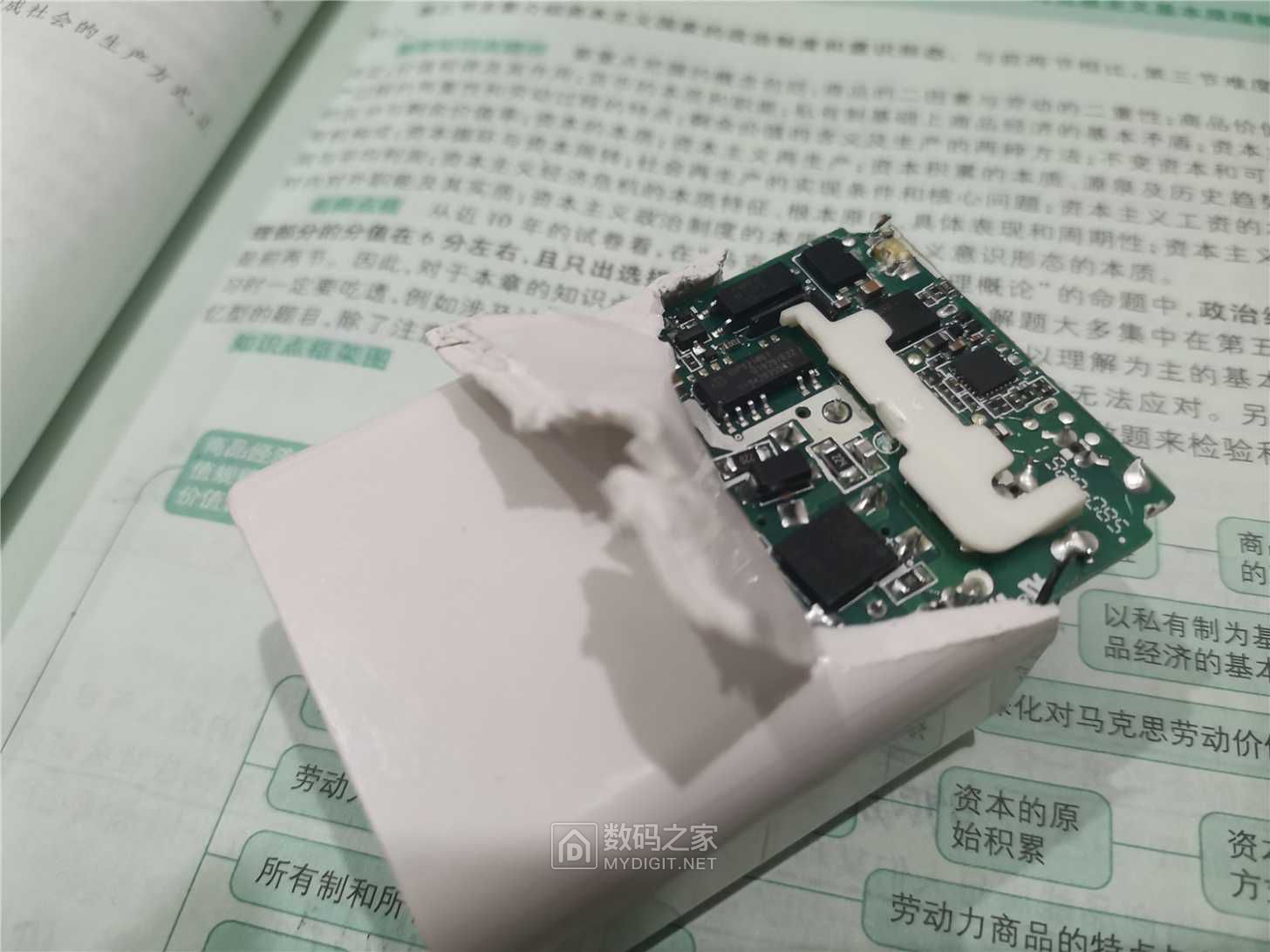

去掉壳子,拆出充电器主板,3颗电解电容占据了充电器正面的一大块空间,有较高的总容量,这样就可以实现很好的滤波效果;开关管位置有一块金属散热片以利于散热;左侧的黑色元器件为开关变压器,这种是平板变压器,变压器线圈集成于中间的FR-4 PCB基材(你可以想象成类似于NFC天线的结构),外围黑色的结构是变压器磁芯:
充电器主板反面,元器件密密麻麻不少,集成度较高。为减小电磁干扰,交流输入配备有EMI电路;电源芯片型号XDPS21061;开关管反面焊盘位置有开槽,以防止爬电;初次级之间有工程塑料骨架作为绝缘隔离;输出整流采用同步整流,有QFN封装的快充协议芯片以提供快充协议通讯功能:

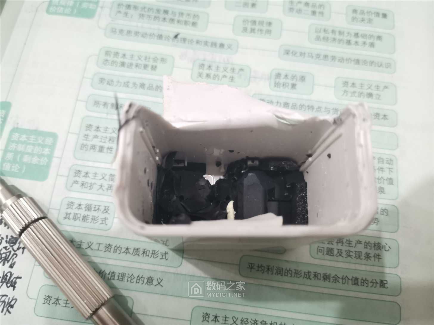

拆空的壳子,里面灌有大量黑胶,以提高绝缘和导热性能:
