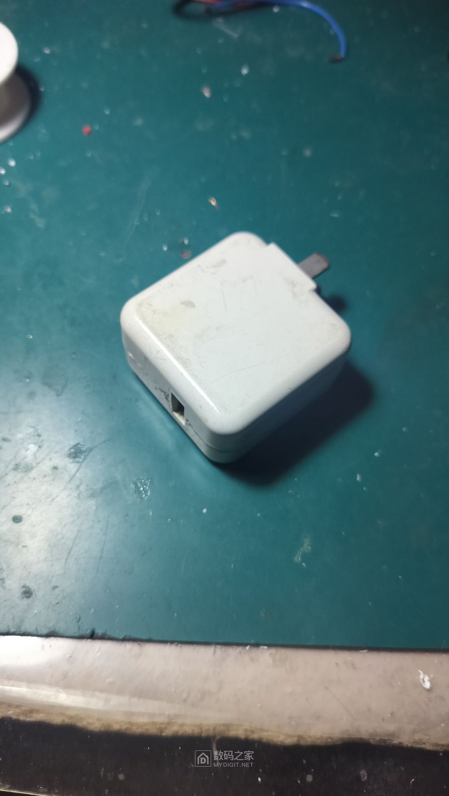

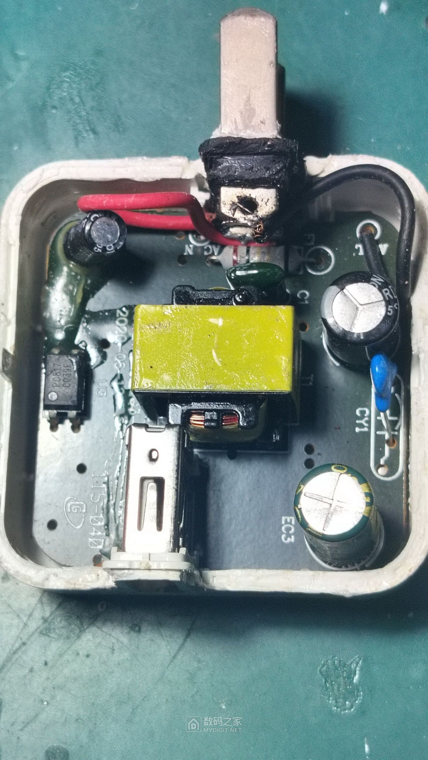

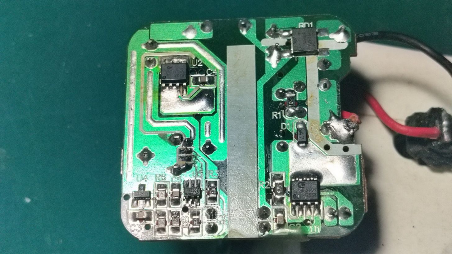

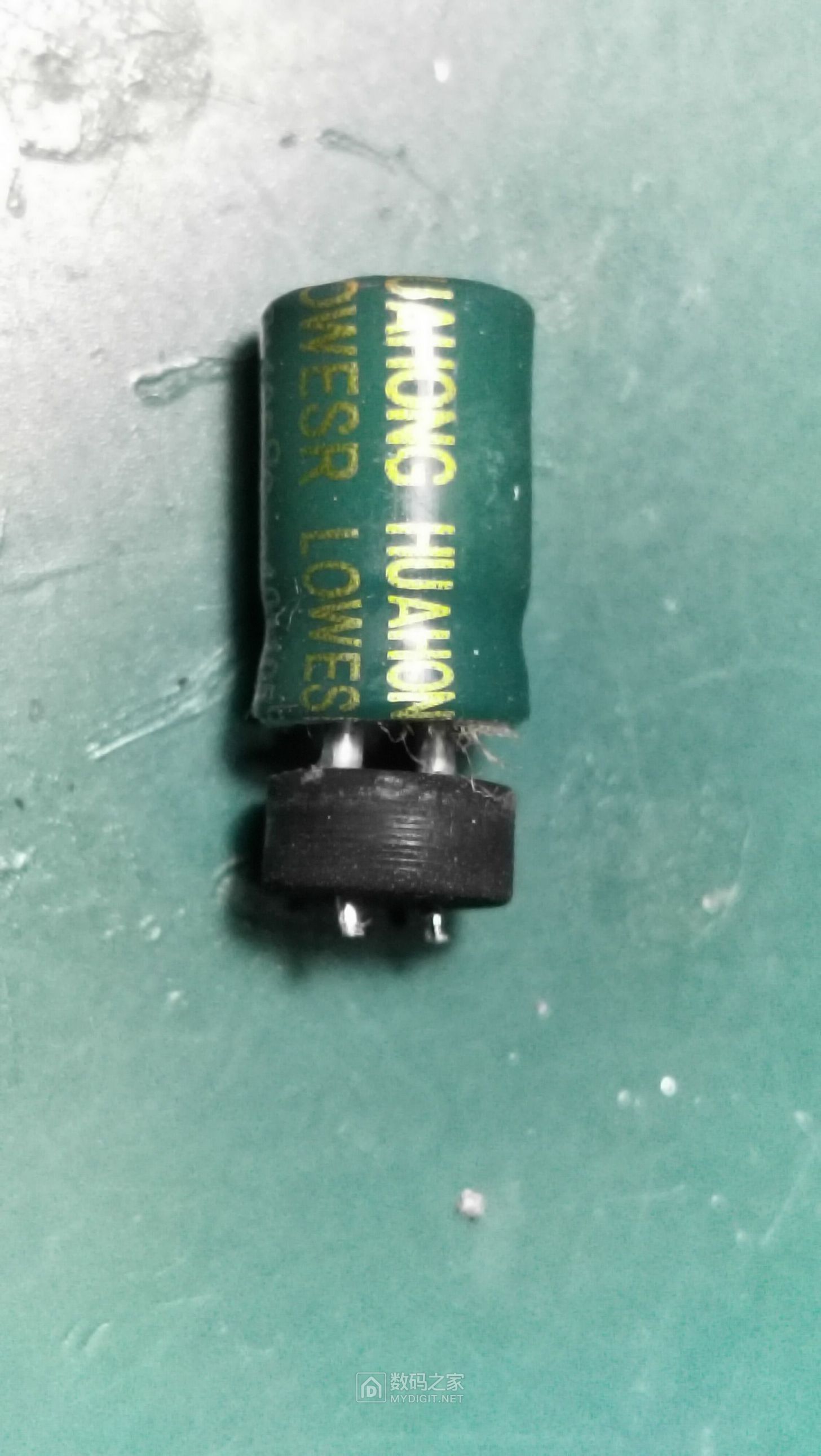

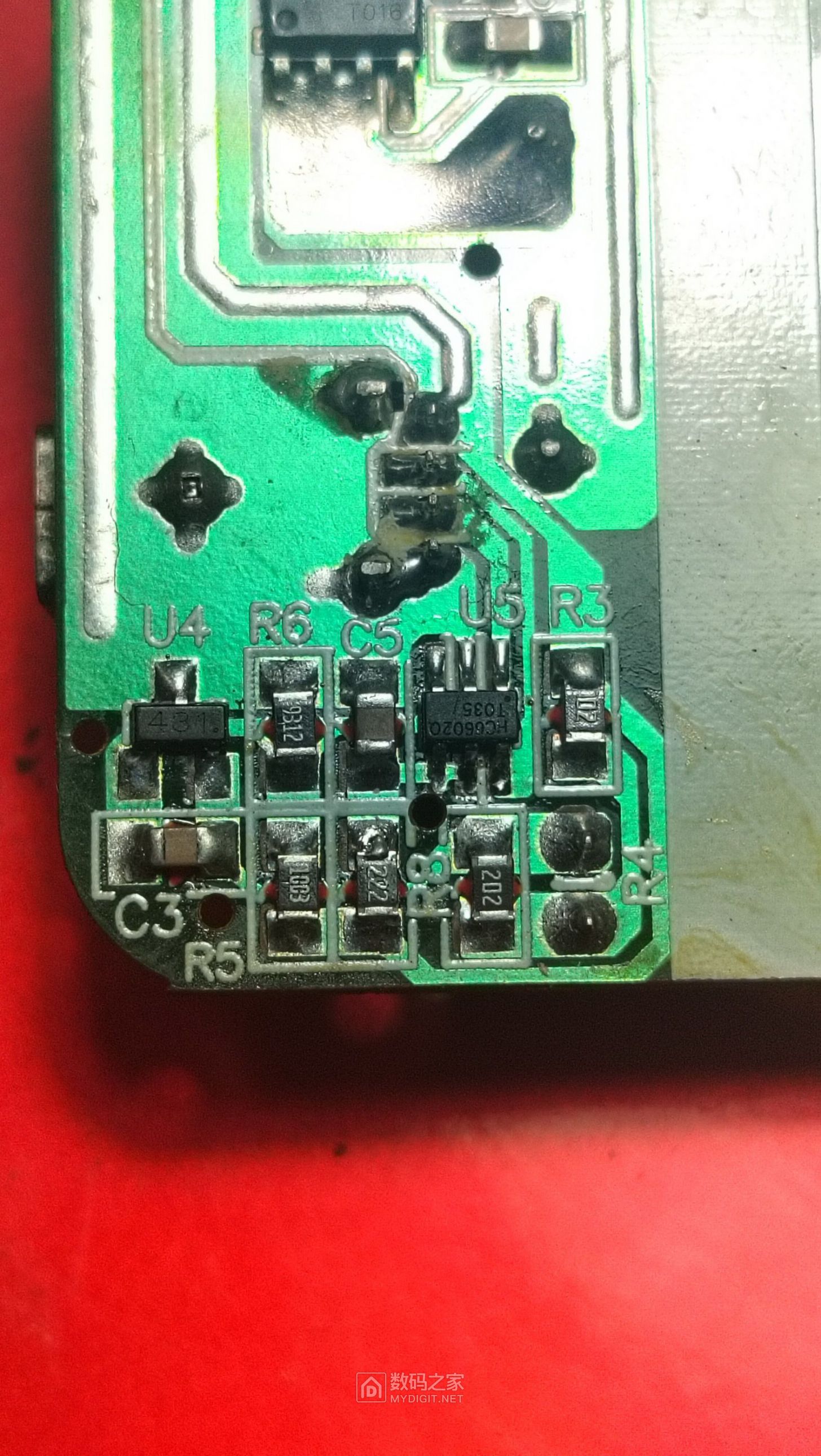

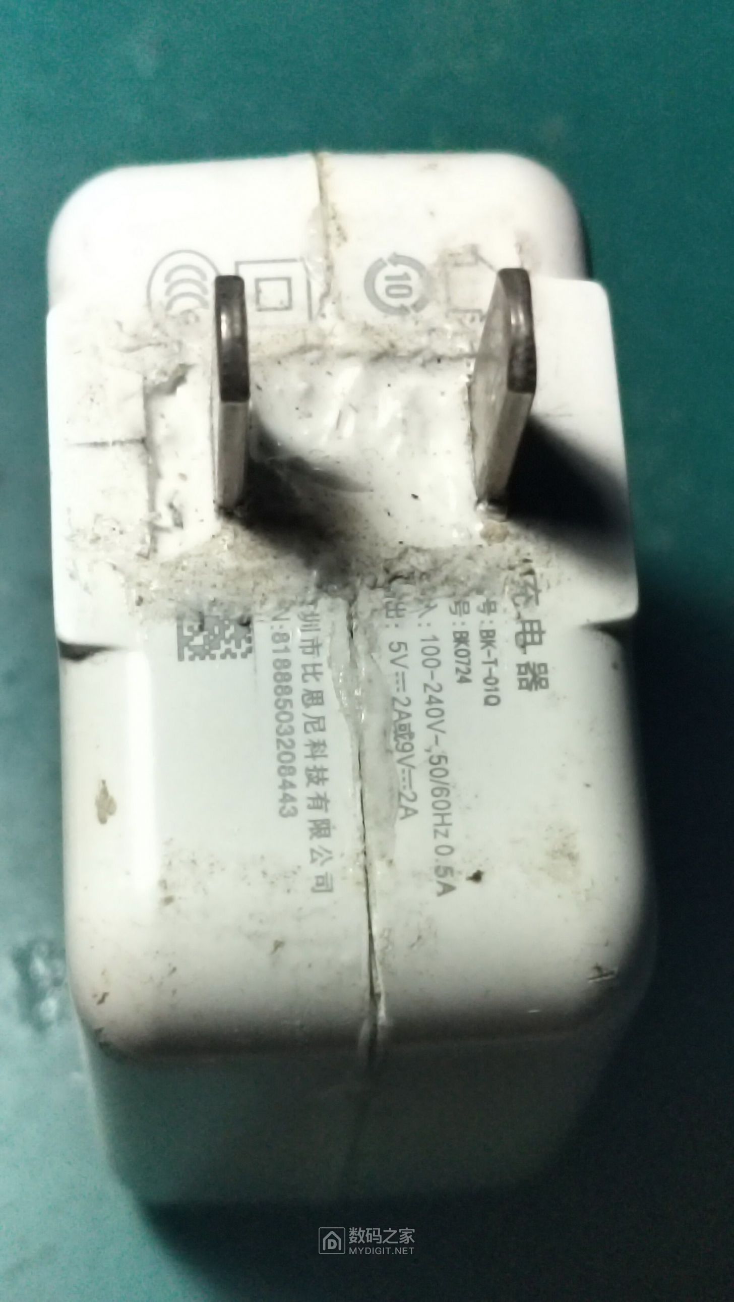

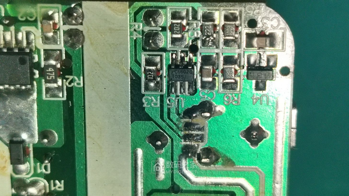

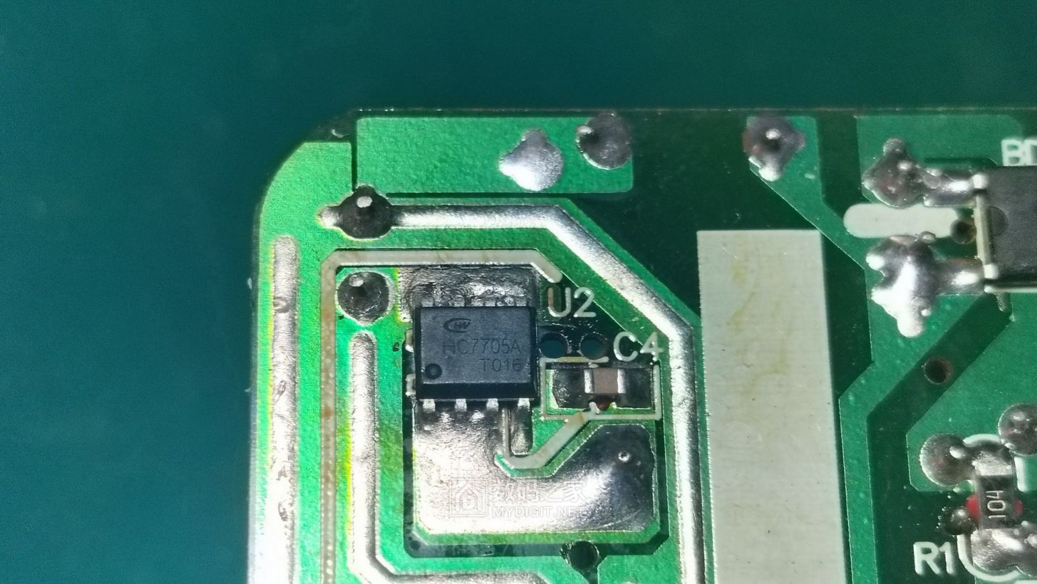

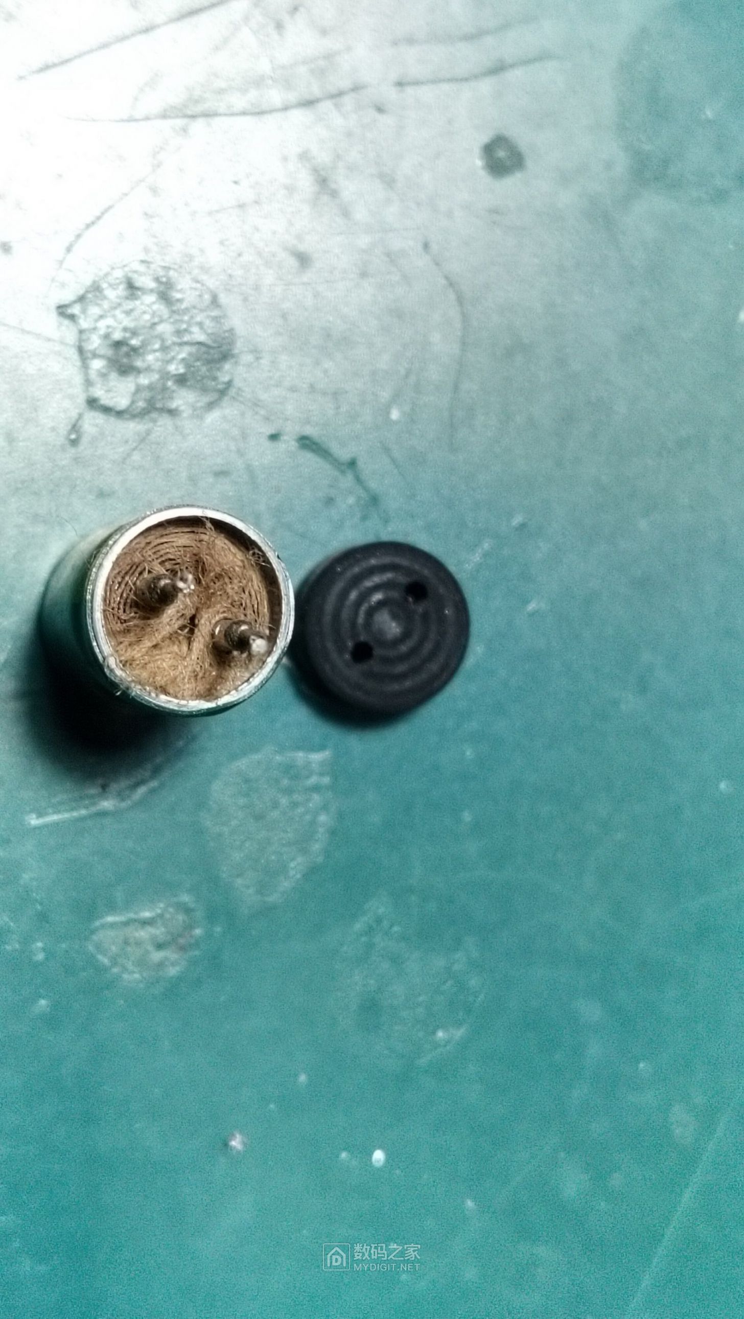

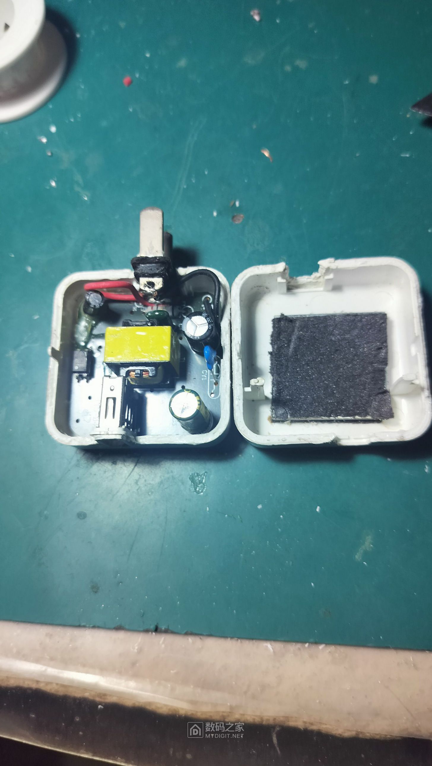

这个充电器虽然不是什么大牌子,但实测还是比较牛的,18W不虚标。前天突然没输出了,没仔细查看线路,只想找一下芯片资料,对着资料好修,但是怎么也找不到HC7705A和HC6602Q的资料。豆包,千问,DEEPSEEK也都找不到资料,并且乱分析一通,特别是千问,完全是胡说八道,就豆包说的还靠谱点,最少豆包说HC7705A是同步整流,很确定。但它们对这个芯片还是不太了解,非说8个脚,什么电源,地,反馈,FB等等,乱说一通。其实HC7705A电路很简单,实际只用到三个脚,输入,输出,和检测控制1-3脚焊一起,5-8脚焊一起,4脚是检测控制脚HC6602Q是快充协议芯片,最高可以12V,支持QC3等。

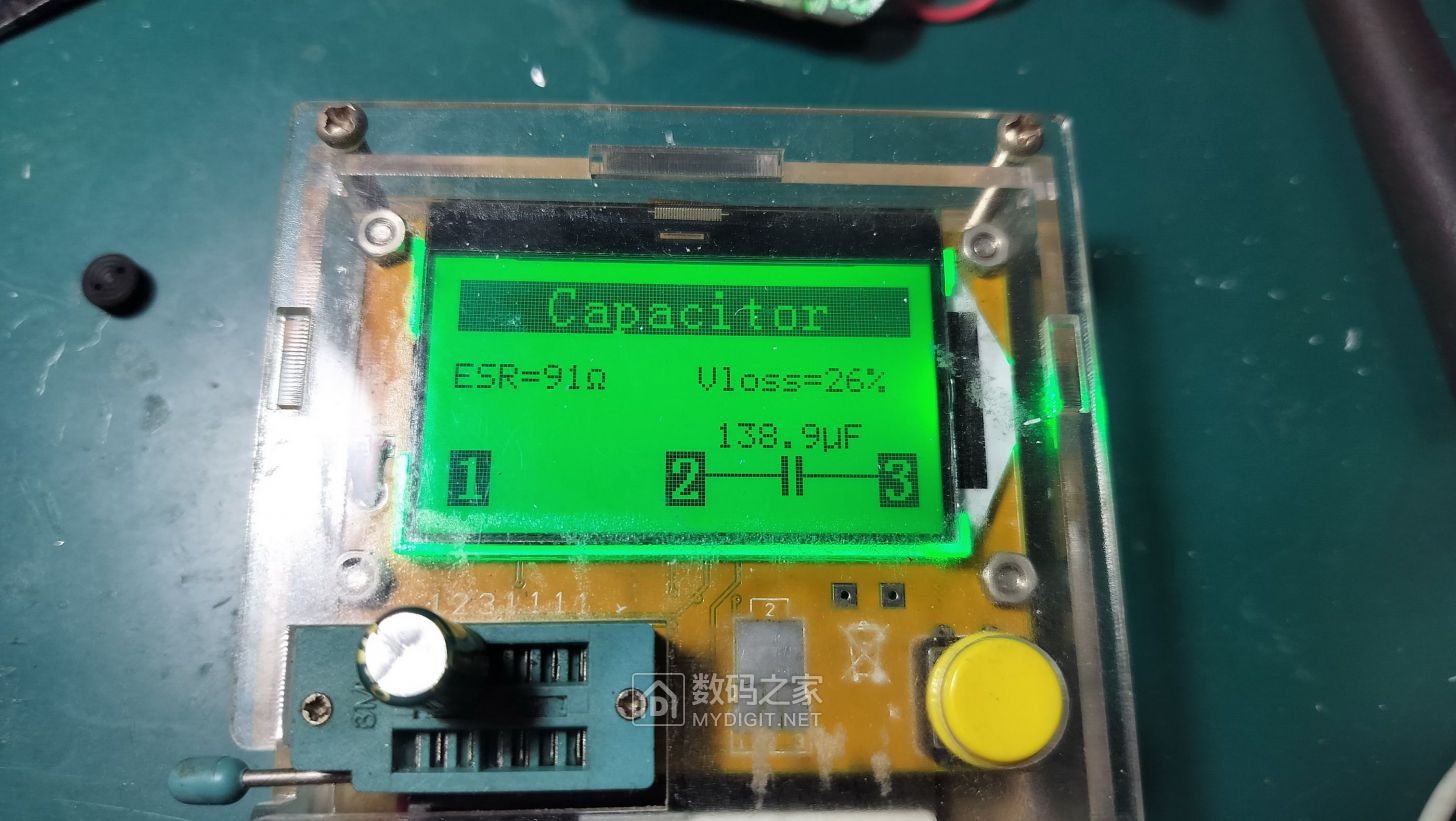

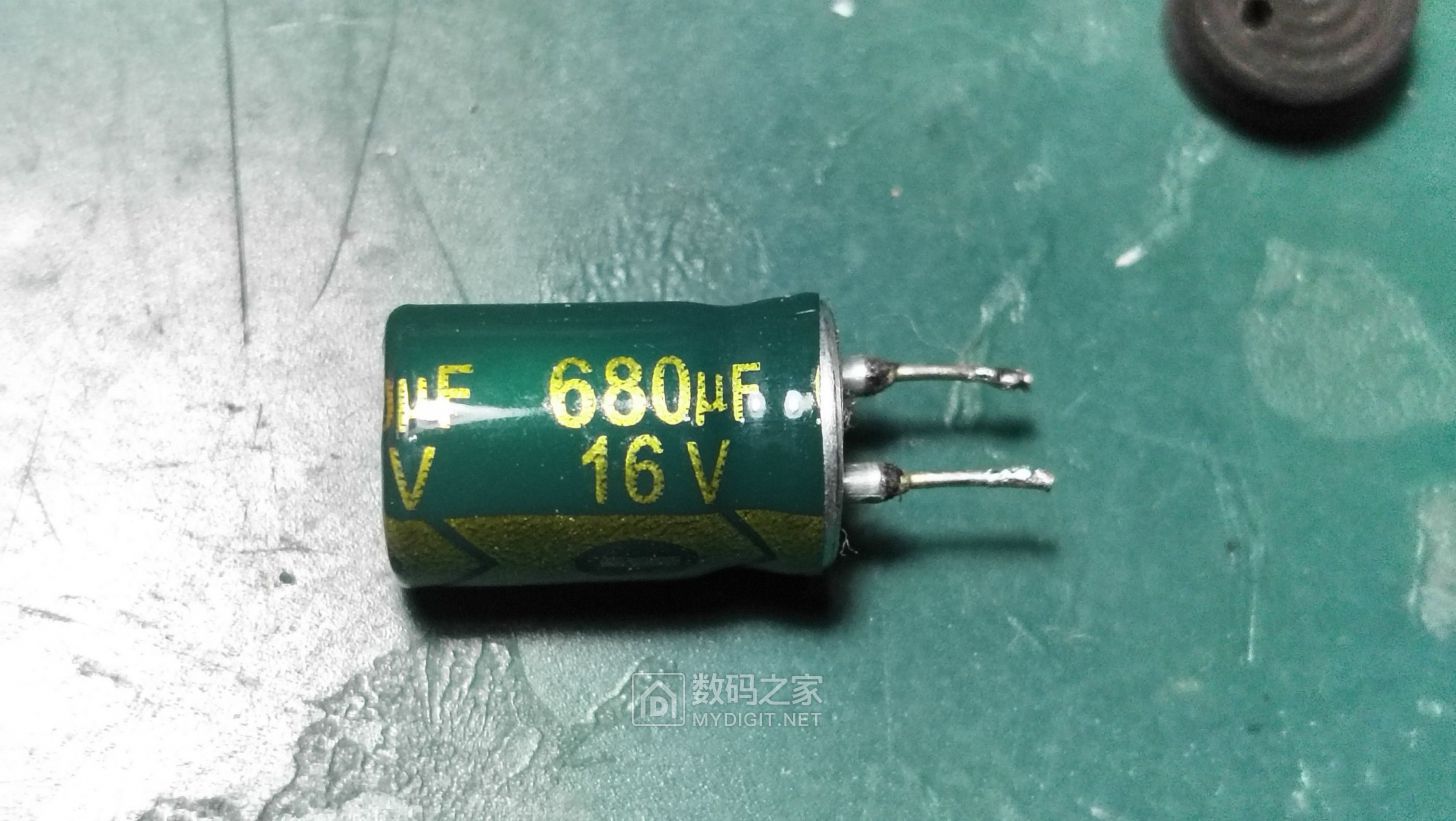

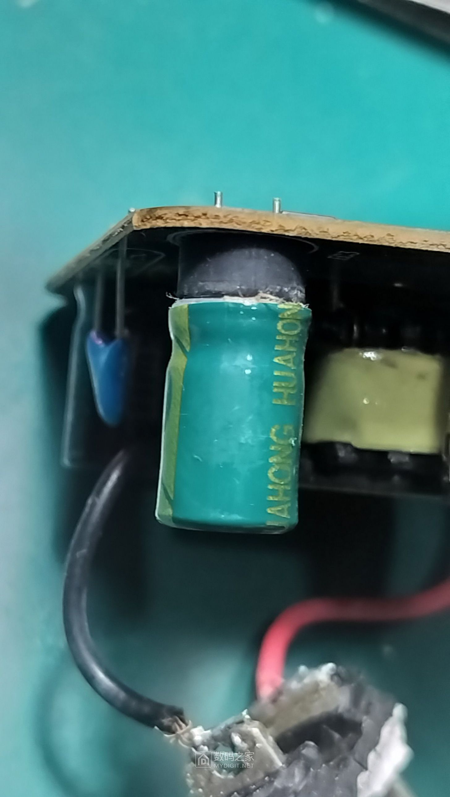

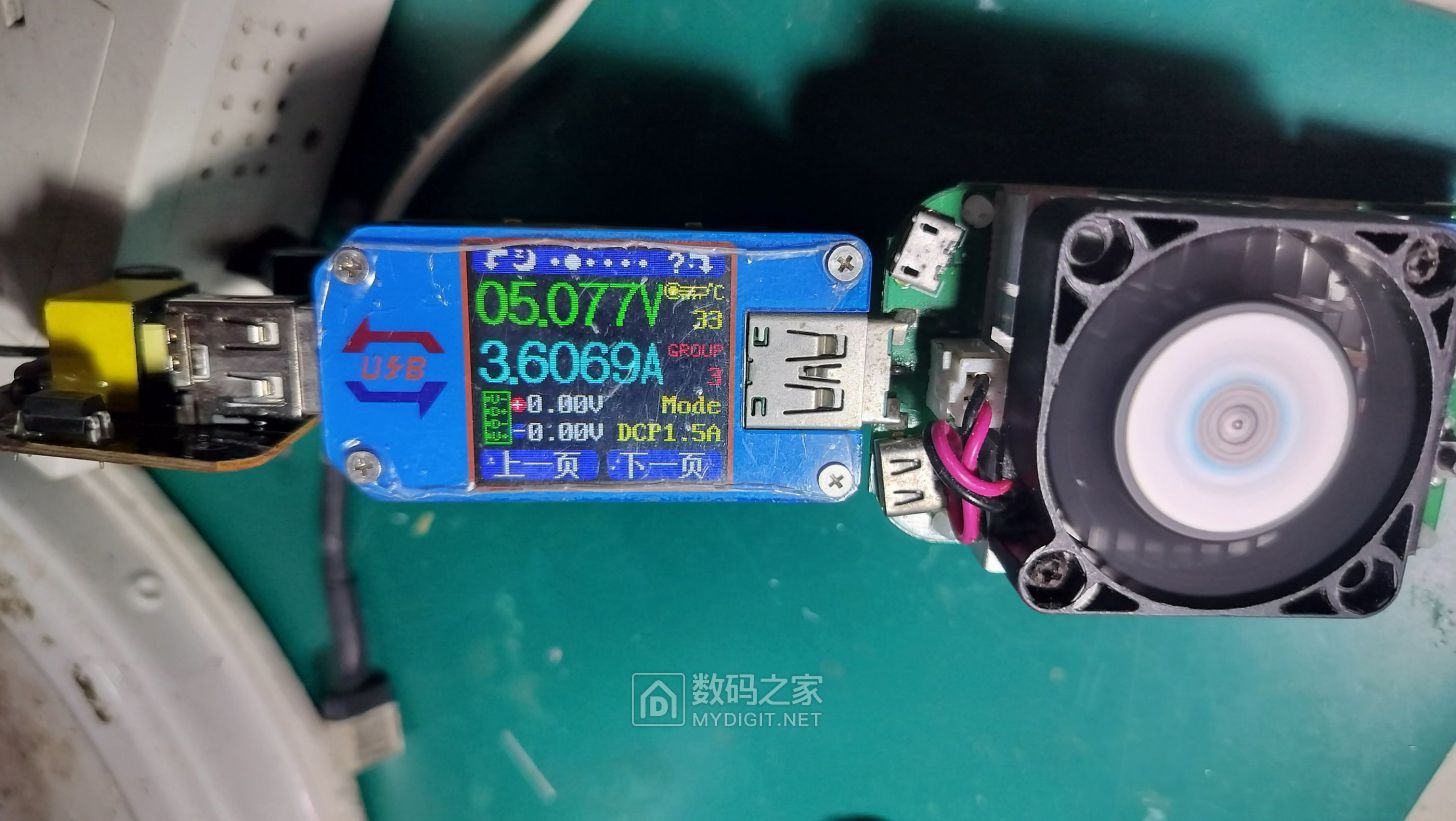

没有资料,只能自己捉摸了,实测次级电容两端只有1.7V多,看电容外壳也没有发现鼓包,破裂。进一步细查,发现电解密封橡胶与铝壳分家了,开始还以为这个电容比较特殊,故意垫个胶圈用来绝缘呢。老电容16V680UF,换了个35V470UF的,实测参数过关,OK了!
看照片,不说明了,一看就明白。
