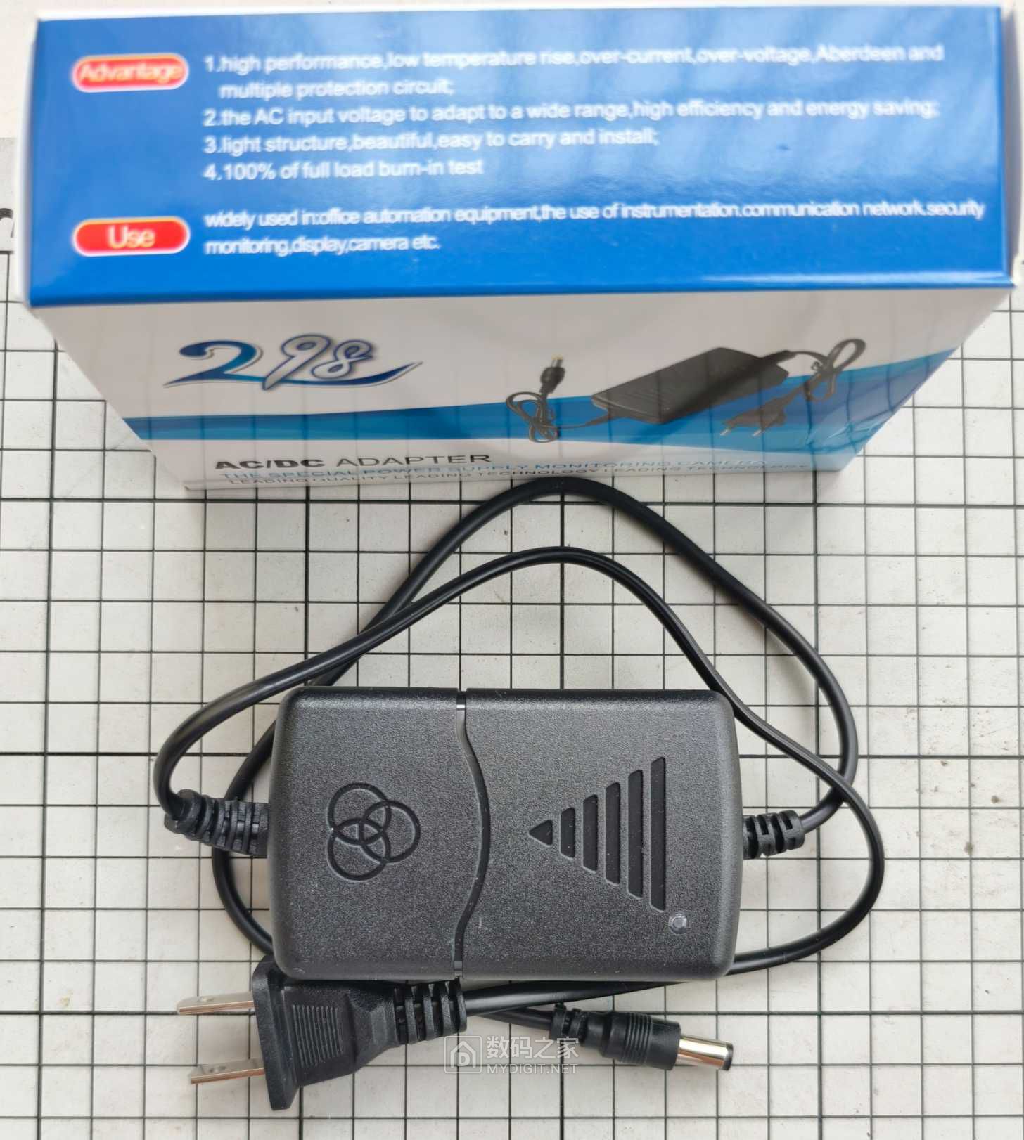

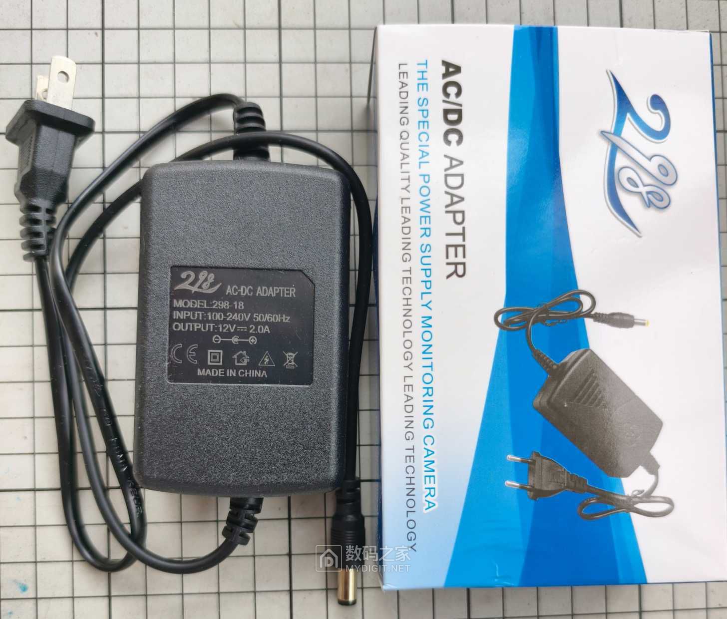

没有任何品牌或厂家信息,公模
签到红包后不到5元还包邮,
对质量也没太高期待
壳子不是超声波封装的,
是卡扣和一点点胶,钢片可以撬开

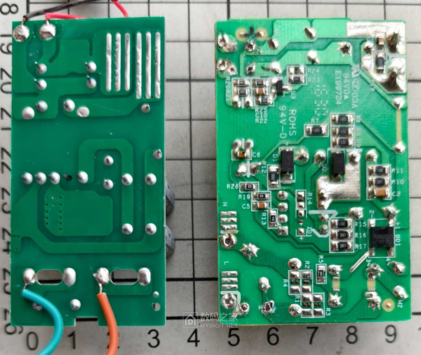

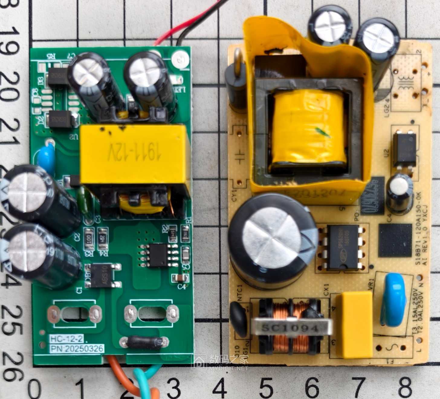

左边是这电源,
右边是共进12伏1.5A
真的是能省则省
不是为了买垃圾拆给大家看
是我真的需要2A电源
买了个12v1.85A暴力风扇排焊烟
共进电源调速到80%就开始保护了
而这个监控电源虽然用料差
但开到100%转速没问题
所以电源没有垃圾,只有用错了地方
