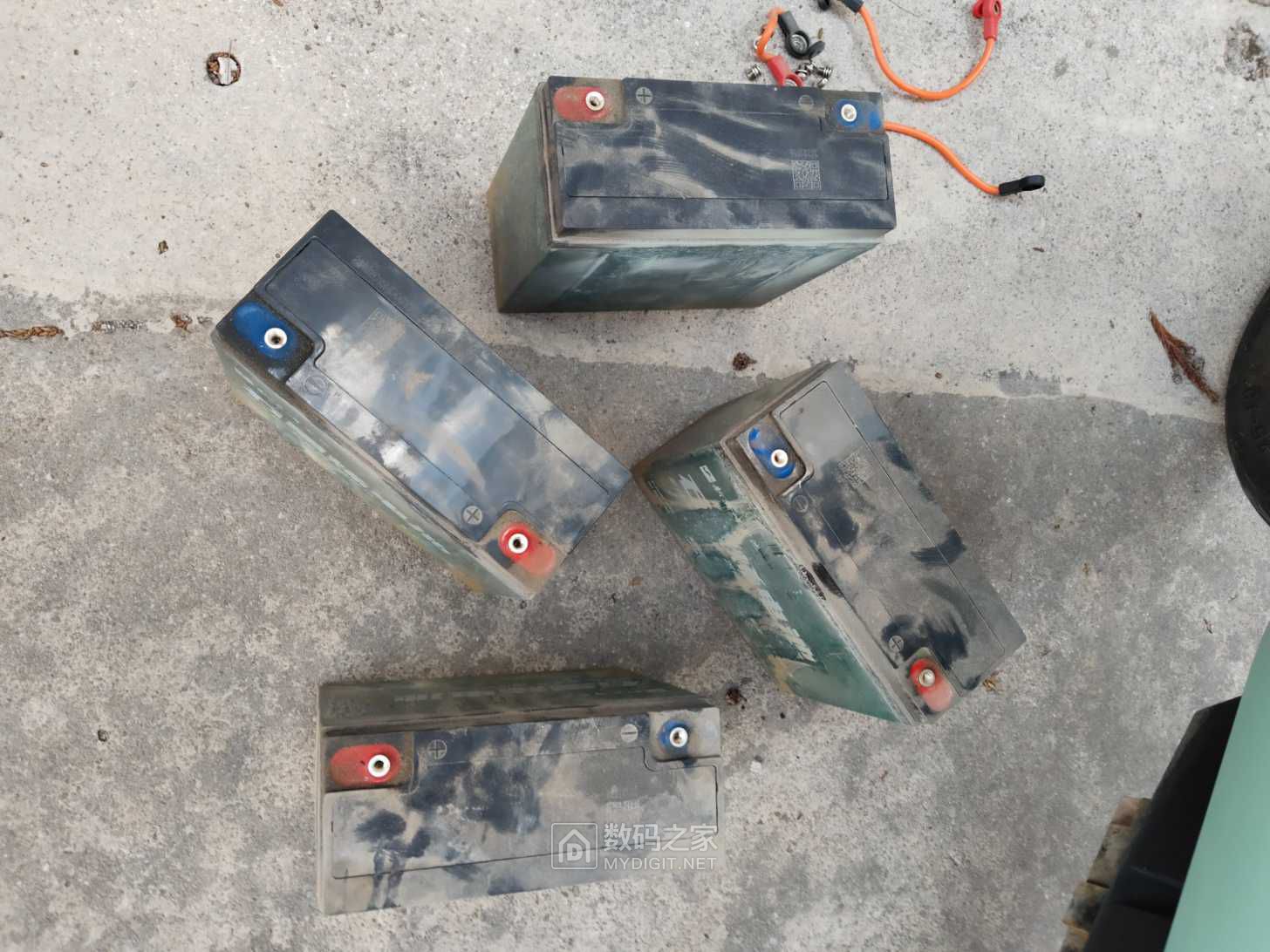

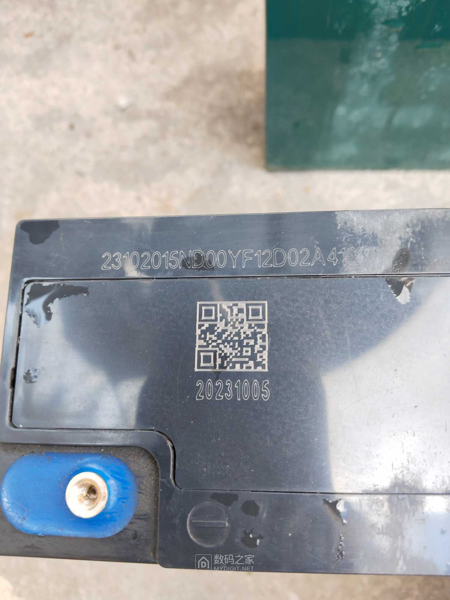

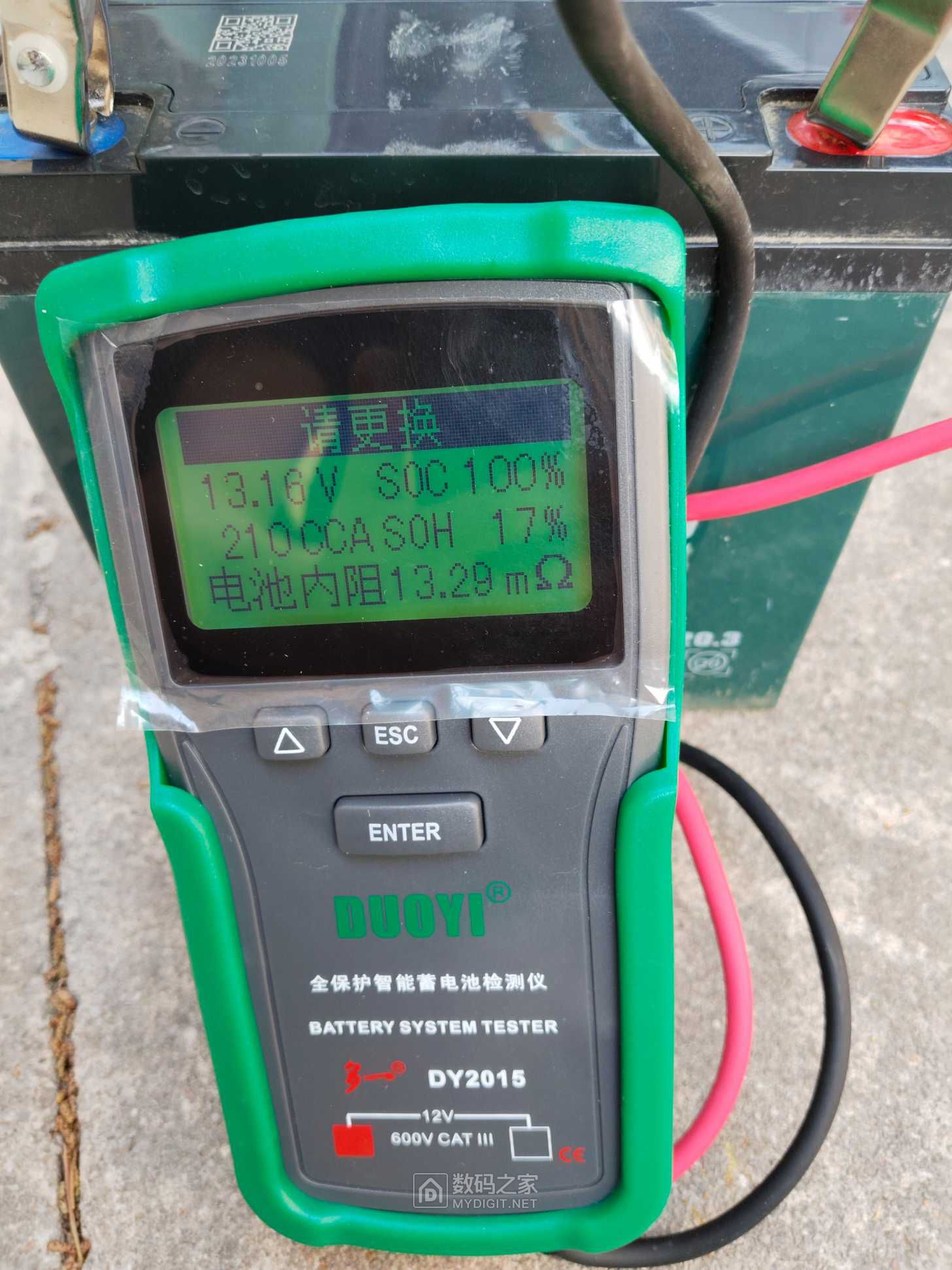

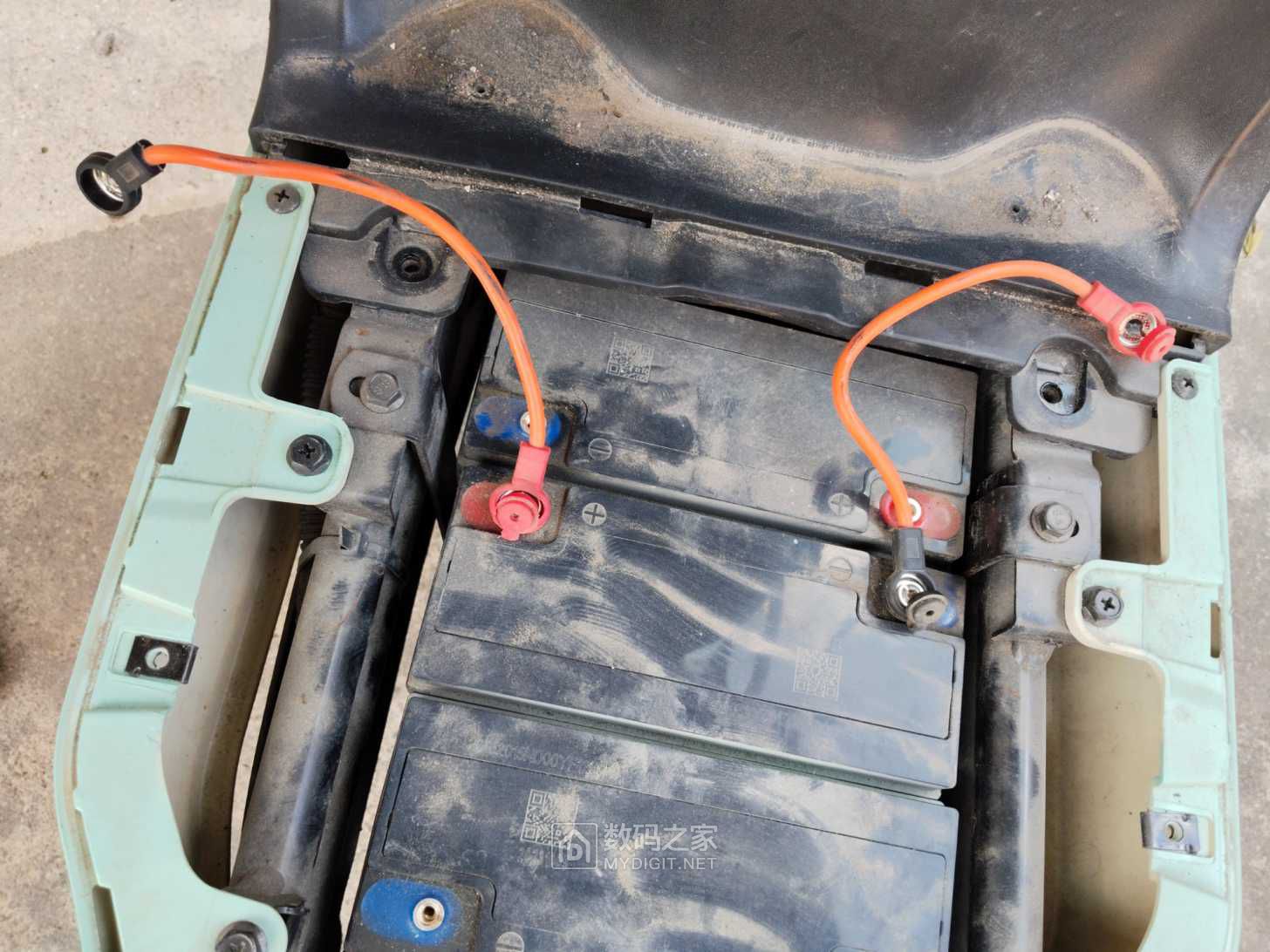

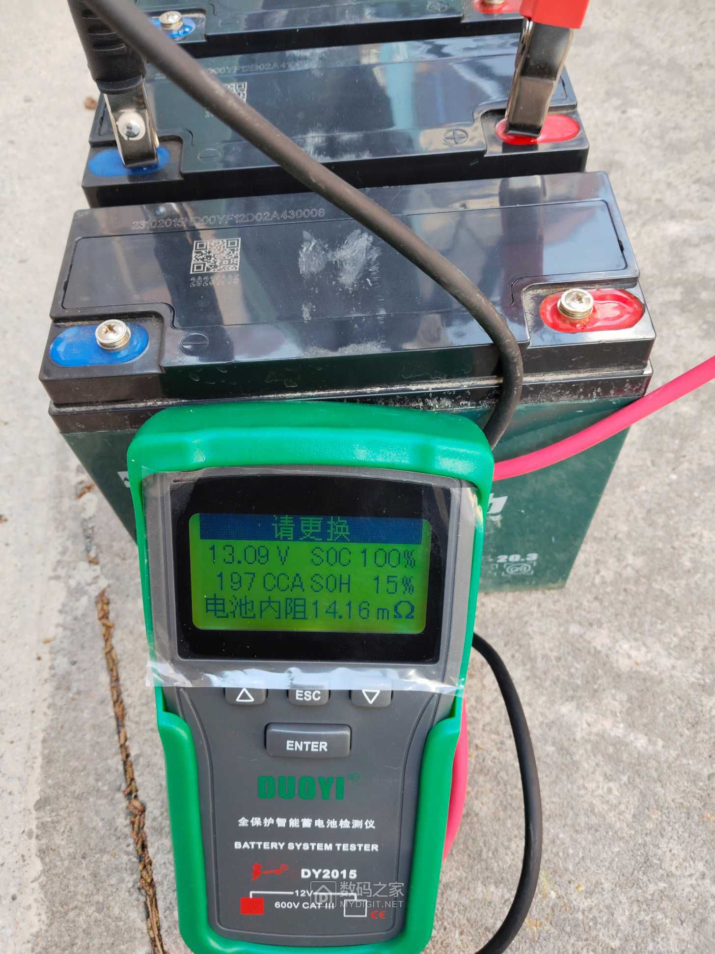

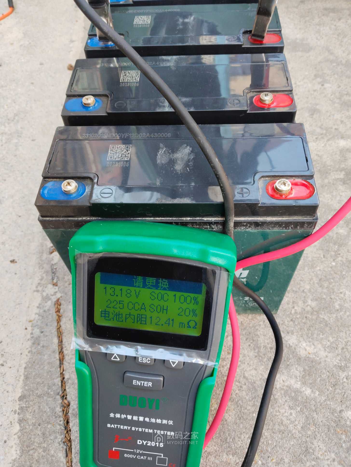

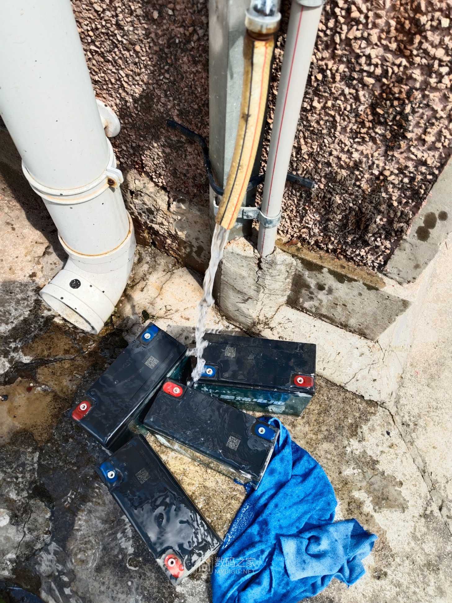

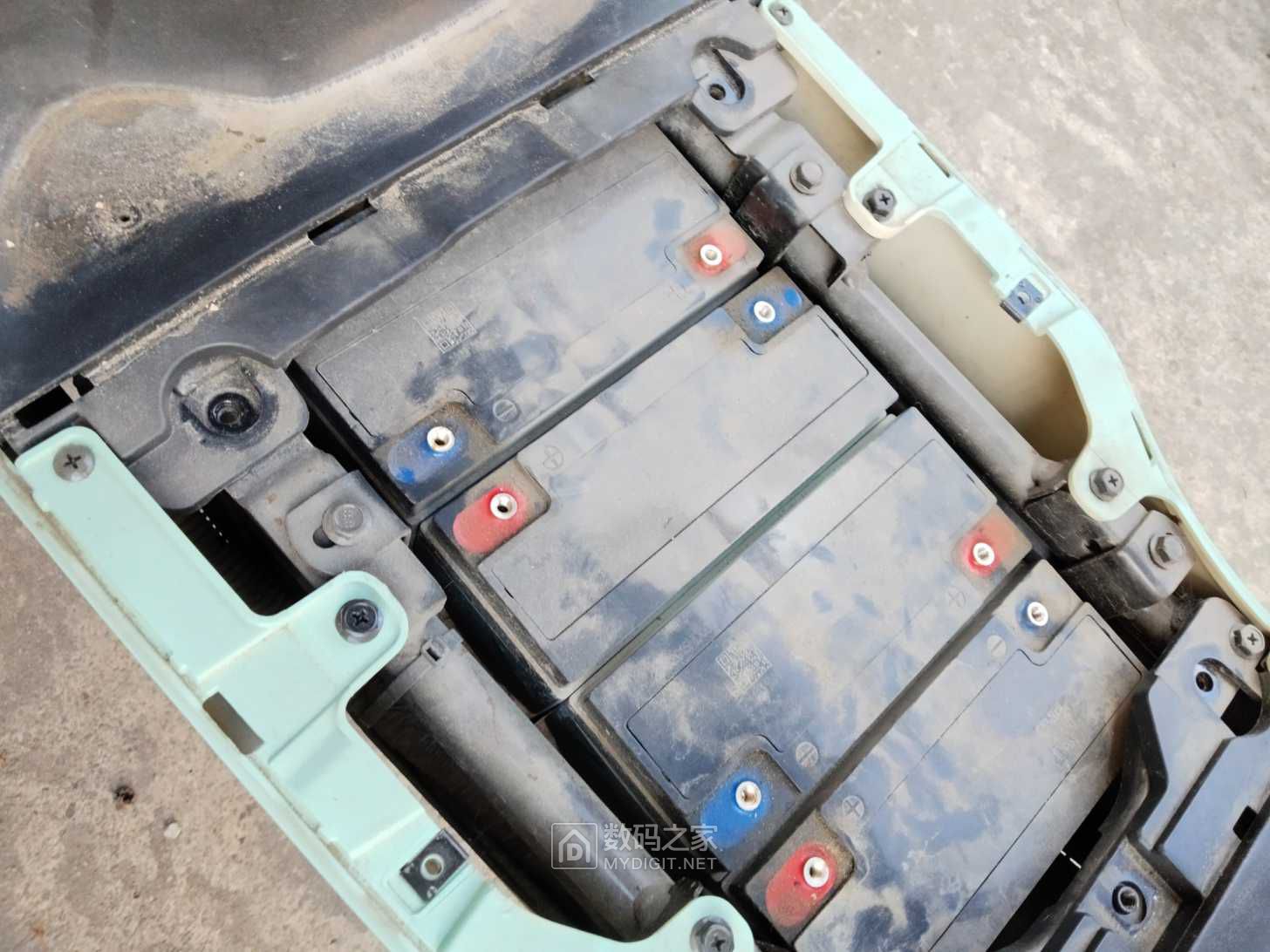

老婆的小电驴(赛鸽),23年国庆节2000大洋买的,当时我骑最远骑过6公里一次,其它都是老婆骑1.5公里公里内,没再跑过长途。比刚买时充电次数多了,今天休息拆下电瓶测下内阻看下,电瓶号称所谓的石墨稀电瓶,准备了套筒没用上,上图片了。
