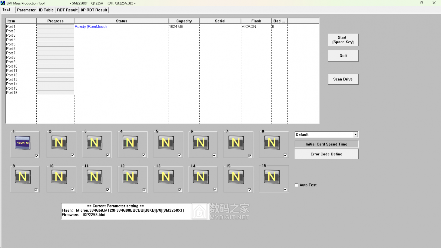

SSD果然插上电脑不识别,叮咚声也没有。不长叶子的树,你说你太客气了,发SSD就行了,还送了一盒产自金门的凤梨酥
吃完满怀情谊的凤梨酥,我就去五指山散步去了,散步期间我就感觉上帝给了我灵感,开窍了,加快脚步返回电脑
用杜邦线,短接ROM再上电,熟悉的叮咚声也来了
磁盘管理器里面也出现一个1024兆的磁盘,我没有点分区格式化,而是点了取消
运行从数码之家得来的2018 台湾 SM2258XT_IM3D_PKGQ1229A_FWQ1204B0 L06B&B0KB开卡工具,今天的事算和台湾拎不清了

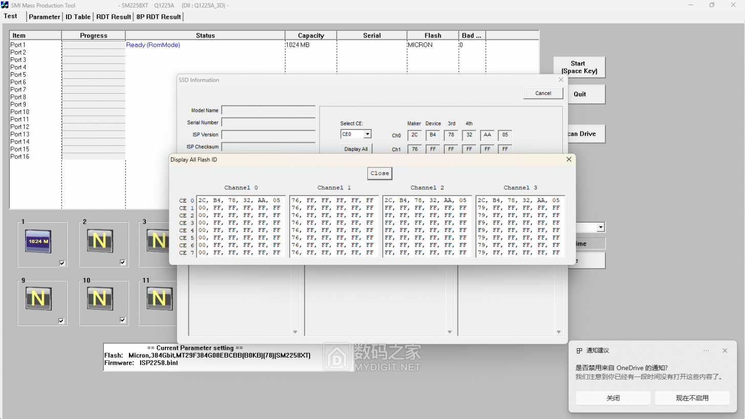

通过这里的几张图,先后次序也许不对,因为编辑区我分别不出图片细节,大家理解这个意思就行了
关键就是,CH1位置的flash芯片在软件中不翼而飞了

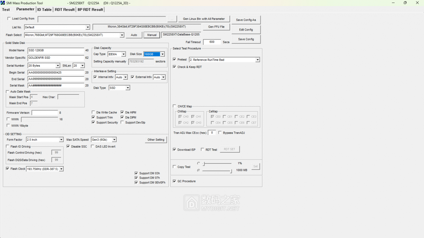

图片中有一张怎么还有了?因为我原位补焊了,就是flash芯片四周涂少许BGA助焊剂,PCB下面架起来PTC加热,上面热风枪转圈十几秒,芯片一沉有归位感,啪,关闭热风枪
auto 识别的flash芯片型号不正确,Manual手动指定正确的芯片大小
又因为SM2258XT无缓存,不开192了,Disk Size 手动选择180
登录/注册后可看大图
