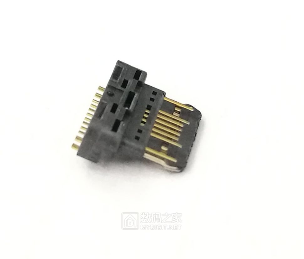

Type-C 的接线比较复杂,完整版的不算外壳有 24P,还有各种各样的变种,比如简化版的 16P 12P 6P 等等。下面结合拆解简单说说这常见的几种。
借用厂家产品图:
结合最下面的图可以知道每个脚都是干啥的。这种母座拆去外壳是这样的:

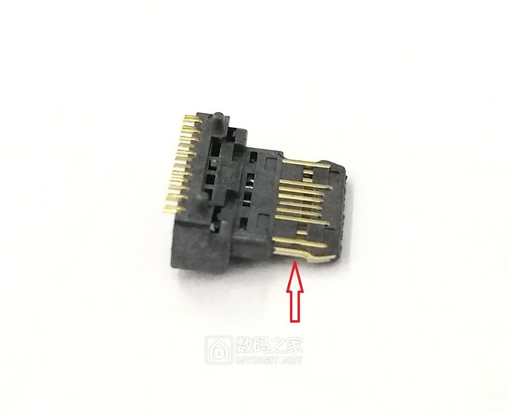

红色箭头所指的位置是卡子,和 GND 相通。有的公头里面最边上的四个触点缺失,就是靠这两个卡子连通 GND。

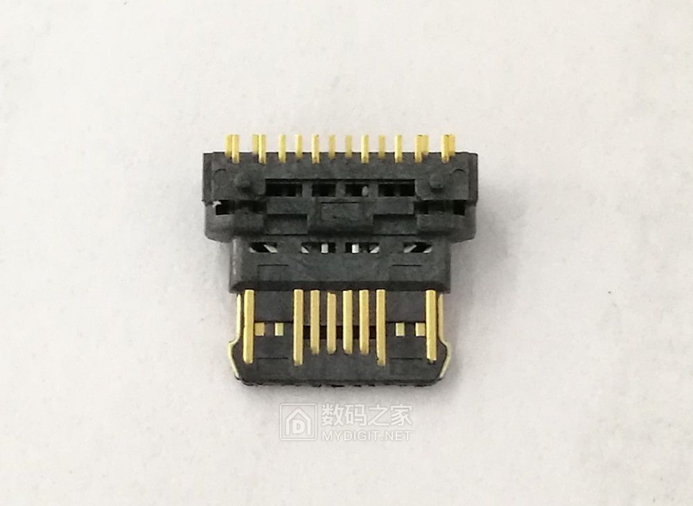

这一面最长的四根是 GND、Vbus、Vbus、GND。两边卡子都是 GND。没有 USB 3.1 数据传输所需的 TX RX。四根短针,加上对面的四根,是 CC、SBU、D+、D- 等等。

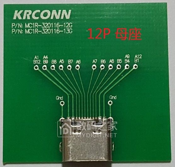

观察焊脚可以发现,靠近两边的四个引脚是由八个引脚两两并在一起的。也有没并的设计,那就是 16P 的类型。

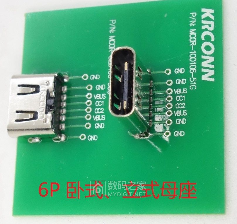

下面的两种 6P 母座,连 D+ D- 都没有,不能传数据,只能供电。

一般来说只有满针的才是标准设计,简易版的实际产品可能因为厂家的不同有所区别,所以谨慎起见还是向卖方索取数据表,或者自己用满针的测试版测试过再使用。

请问6P简易版本的TYPE-C用作5v供电,母座CC端需要接下拉电阻吗?
