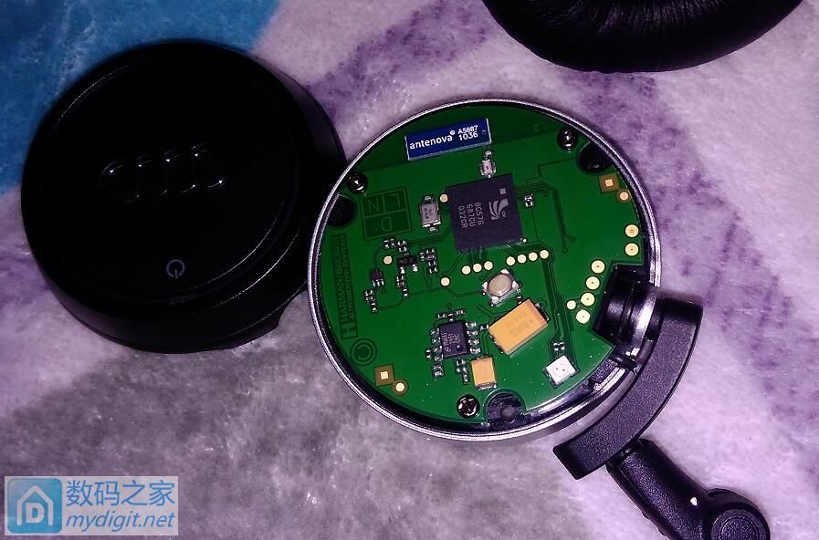

偶然间从朋友手里得来一个奥迪原车蓝牙耳机,用以前的塞班系统诺基亚放出过声音,但是其他的设备都是能连上但是没声音.试过安卓手机,苹果手机,笔记本电脑,国产汽车都不行,还特意买了个2.0声道的蓝牙适配器,也是只能接上但是没声音.
  • 关闭
  • [url=]上传图片[/url]
  • [url=]网络图片[/url]
  • [url=]HTML5上传图片[/url]
现在时间长了没充电把电池放坏了,所以打算改成有线耳机.今天找了个废旧耳机拆了条线出来
绿色左声道,红色右声道
铜黄色地线,蓝色应该是麦克风
但是接在蓝牙耳机上,只有绿色和红色接喇叭才会响,但是缺声道
其他的都不响
求助大神有没有改过的,或者知道怎么改的给出个主意,不胜感激

把主控芯片的型号拍清楚,网上查一下,看着虽然两个喇叭,有可能是单声道,有些是没有A2DP协议的,没法连现在的手机。Nokia是个奇葩

发表于 2019-12-14 17:58:07 | 显示全部楼层
去淘一个小米或什么的那种小的蓝牙耳机,把电路板拆出来,接里面吧
