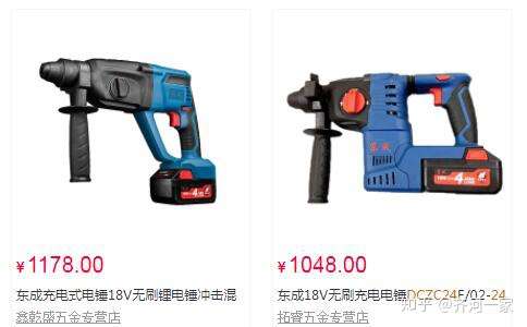

10、20V/18V电锤两种结构哪个好?
电锤分轻型电锤与重型电锤,改到锂电工具亦如此,马达竖置为重型,横置为轻型,锂电锤也可以分为重型与轻型
外观上两者很容易区分,如下图
左侧是东成DCZC02-24E轻型电锤,右侧东成DCXZ24E是重型电锤(我现在用的大有5401也是轻型电锤)
这种重型电锤的没用过不知道体验如何,但从参数上看这种重量要大一些,转速为5400RPM左右而轻型的4500-4900RPM左右,我用过东成有线的轻型电锤与锐奇有线的重型电锤
  • 轻型电锤的特点是必须用手往里顶,不顶它不往里钻;
  • 重型电钻算是半自动吧,点用(跟玩枪战点射一样),轻轻往里一推它自己锤好几下,可能就在此时就打了好深,然后再轻轻一推,感觉省力(但这种有线的重量达10斤,高空作业很危险)
说到危险就有一个离合的概念,就是拧不动了,如果再使劲会把人悠出去;用大有5401的时候,没感觉到电锤产生的力有多大,也没感觉有把人悠出去的可能,网上有人评测说大有5401是有离合的 (个人对这种电锤使用有上的离合概念感受不清晰),在使用锐奇有线重型电锤时,常常把人别一下,就是突然就钻不动了,一个较大的反作用力就传过来了
所以在这里是不是可以理解为轻型电锤安全性高一些?(上面这些话全是个人在装监控中的实际体验,说错请指正)

(10)轻型电锤 和 重型电锤
轻型:使用摇摆轴承来锤击
重型:使用连杆曲轴来锤击
同样锤击能量下轻型的要尺寸可以更小,更轻,锤击效率高.
重型电锤适用于负荷较重的工作环境,寿命较长,效率低.
轻型电锤 适用于负荷较轻的工作环境和一些吊顶高空手举环境,重负荷使用时寿命较短.

4.轻重型电锤的原理个人没有深入了解过 ,因为用过东成的有线轻型及锐奇的有线锤及现在用的大有的20V无线电锤,就用过这三个,感受最深 的就是轻型电锤不使劲往里捅它是不往里的,而重型轻推它自己重捶,而我们往里使劲往里推它越不大钻孔就是轻推让它自己狠捶几下反而效率高,也许就在它自动捶的过程中被别住了会把人别一下很危险,用轻型电锤的时候没大感觉有被别的情况(因为不推它不往里走效率还相对低),这一点来自实际感受,也可能我的描述是错的

这么说轻锤的使用方法和冲击钻是一样的了?但是冲击钻是因为结构决定了它必须重压冲击才有力,但轻锤和重锤都是气缸结构,按理说都不用使劲,可能是你用的那个锤有问题吧
