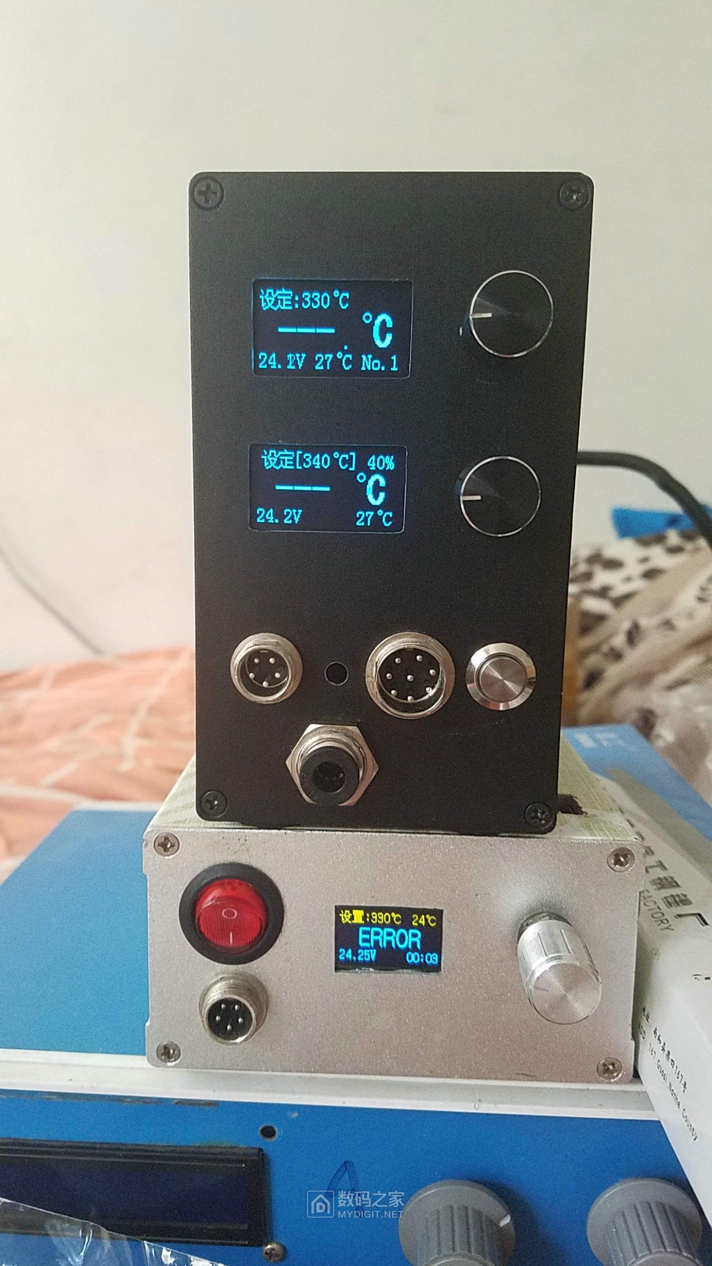

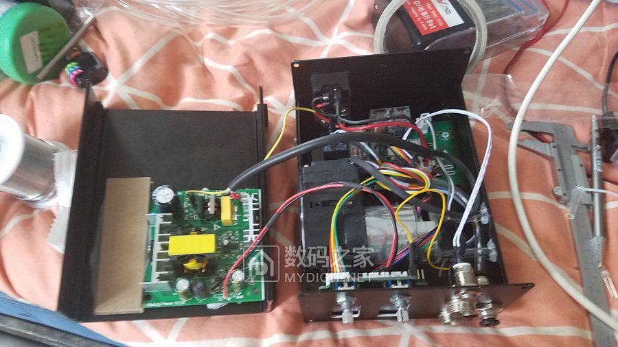

入了数码之家的坑,我就没打算活着出来,近期设备升级,换成坛友设计的3合1,即白光烙铁  风枪  电动吸锡器,耗时大概有一个月(其中29天在等快递)本着论坛的分享精神,好东西不敢独占,特拿出来分享,期间感谢@高低速路的大力支持,帮助解决了我很多技术盲区。十分感谢!
本帖主要说明电动吸锡器手柄的制作,先看一张成品图把。

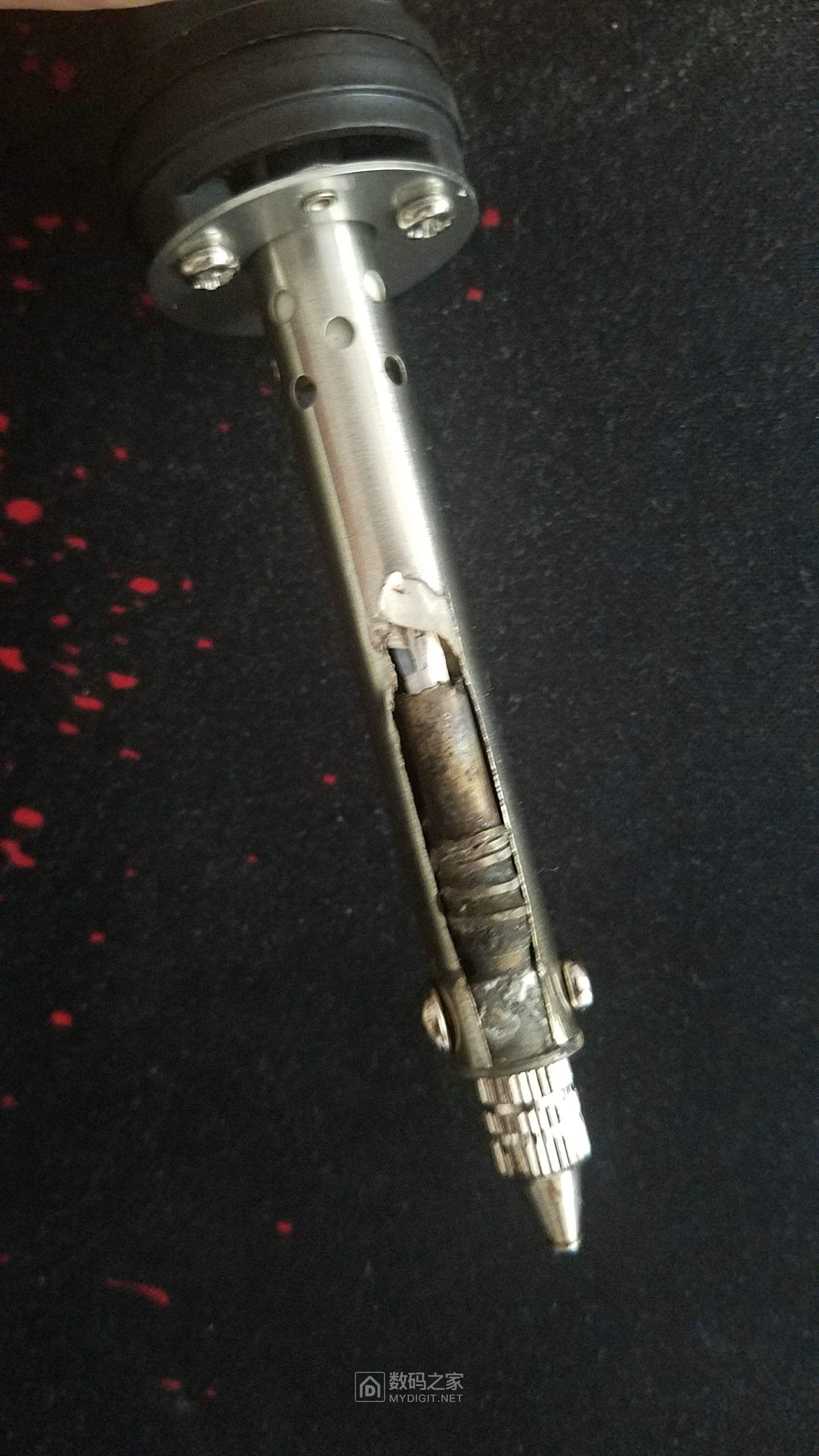

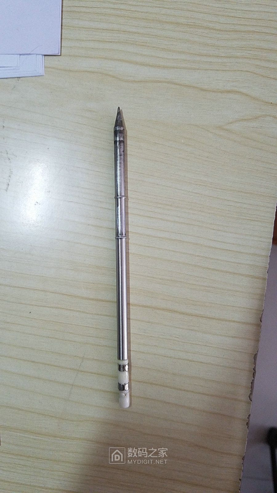

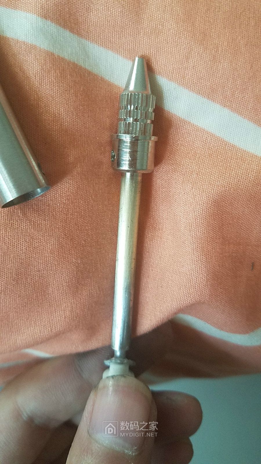

选择材料,本人喜欢小巧的用着顺手的顺眼东西,像手枪一样的那种感觉看着听别扭的,想着用着不会舒服,手上有一个手动吸锡器用着挺顺手,就想做成这个样子。想到这种带电加热的吸锡器比较接近我的理想成品。但是加热功率,加热时间不敢恭维,真好手上有一只用来烧水时电极端塑料烧变形的T12烙铁头,但发热芯是好的,如果加到这种吸锡器岂不美哉,温度可调,升温迅速,非常完美!立即行动。某宝购买电加热吸锡器,黄花大品牌,就它了。等待快递,又遇台风,快递歇业,内心崩溃。。。。。。喂你好,你的快递到了,放下手中的事情飞奔下楼。赶紧领回家回家撕开衣服,漏出那雪白的肌肤,压在身下就要行动 。咔!走错片场了!!老脸一红,走回家办。好,吸锡烙铁逃不过到手拆的命运,一次电也没上过,就从此不能加热了,下图内容

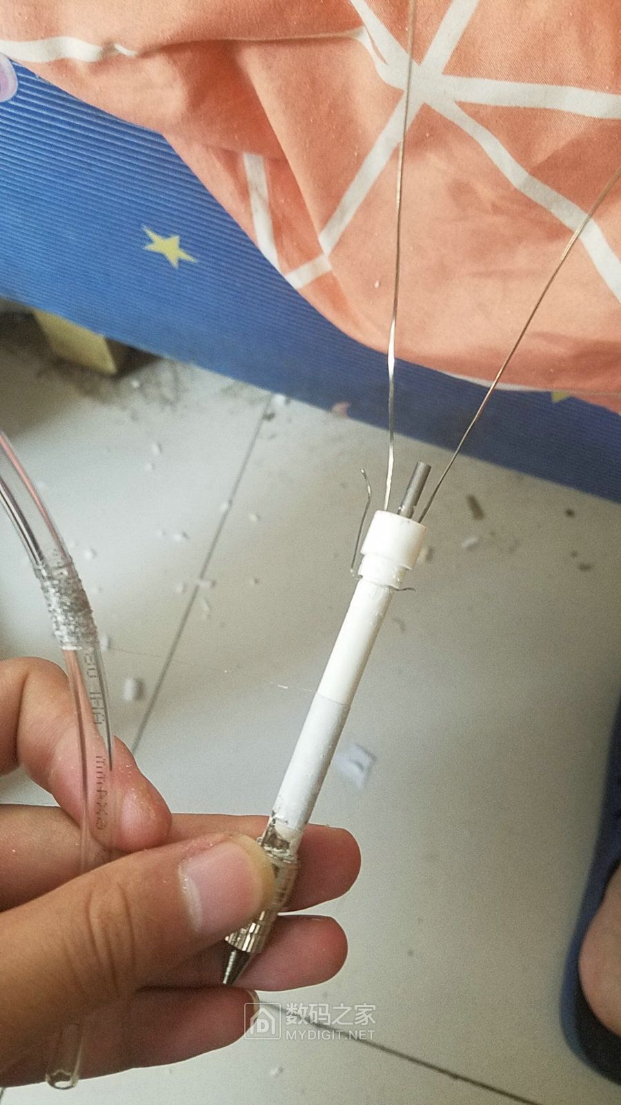

发热丝缠下来,说不定以后用的到,珍藏。
全部缠下来后,砂纸打磨,哇塞,纯铜,美美美!

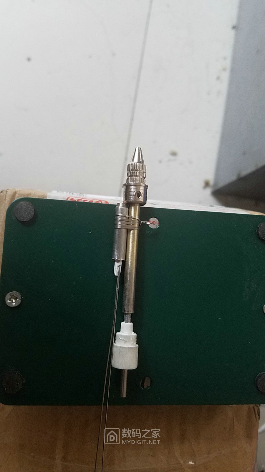

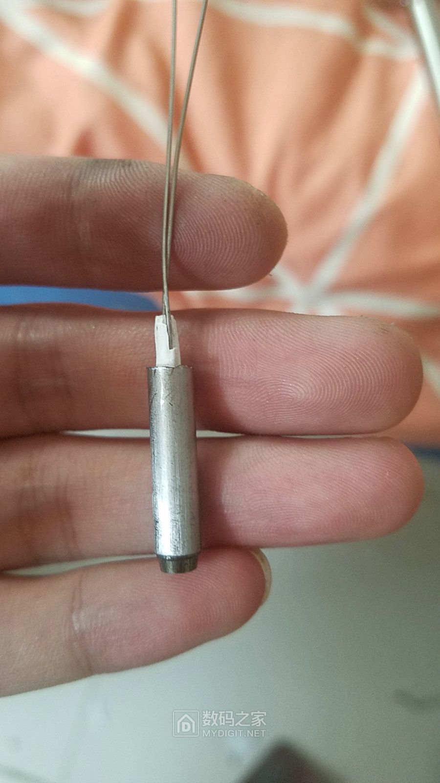

下一部处理发热芯

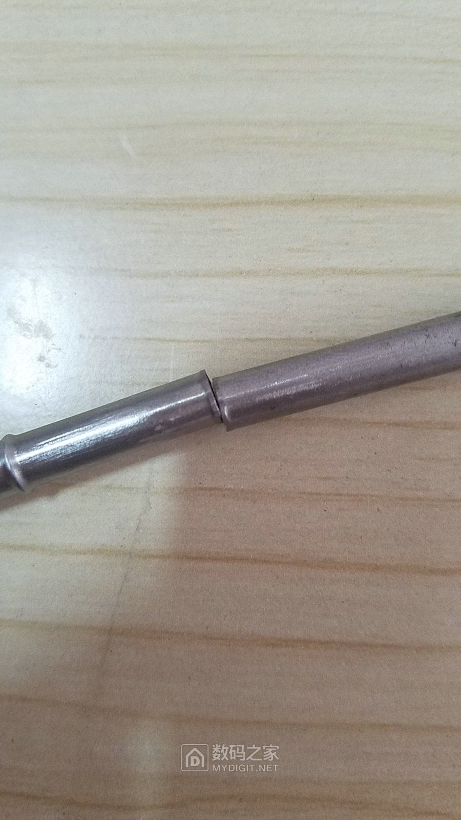

从这里打磨,截断

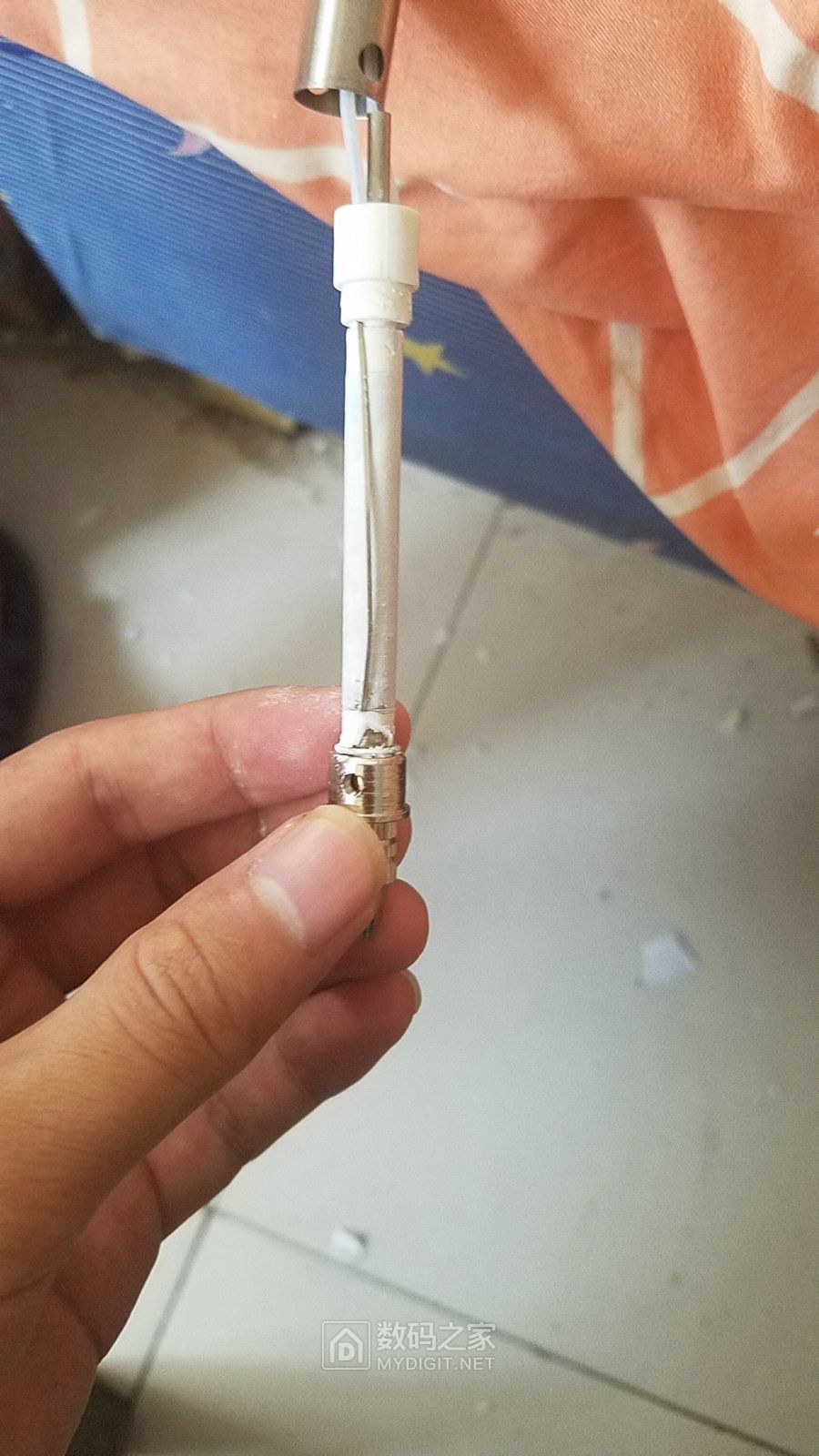

发现太长,继续打磨剪切处理,最终留下这么长砂纸打磨光亮。PS:准备焊接记号哪是正极哪是负极,接错无法控制温度,发热芯烧红,别的没什么了。要是发现错了改回来就行了。
进行SM捆绑。

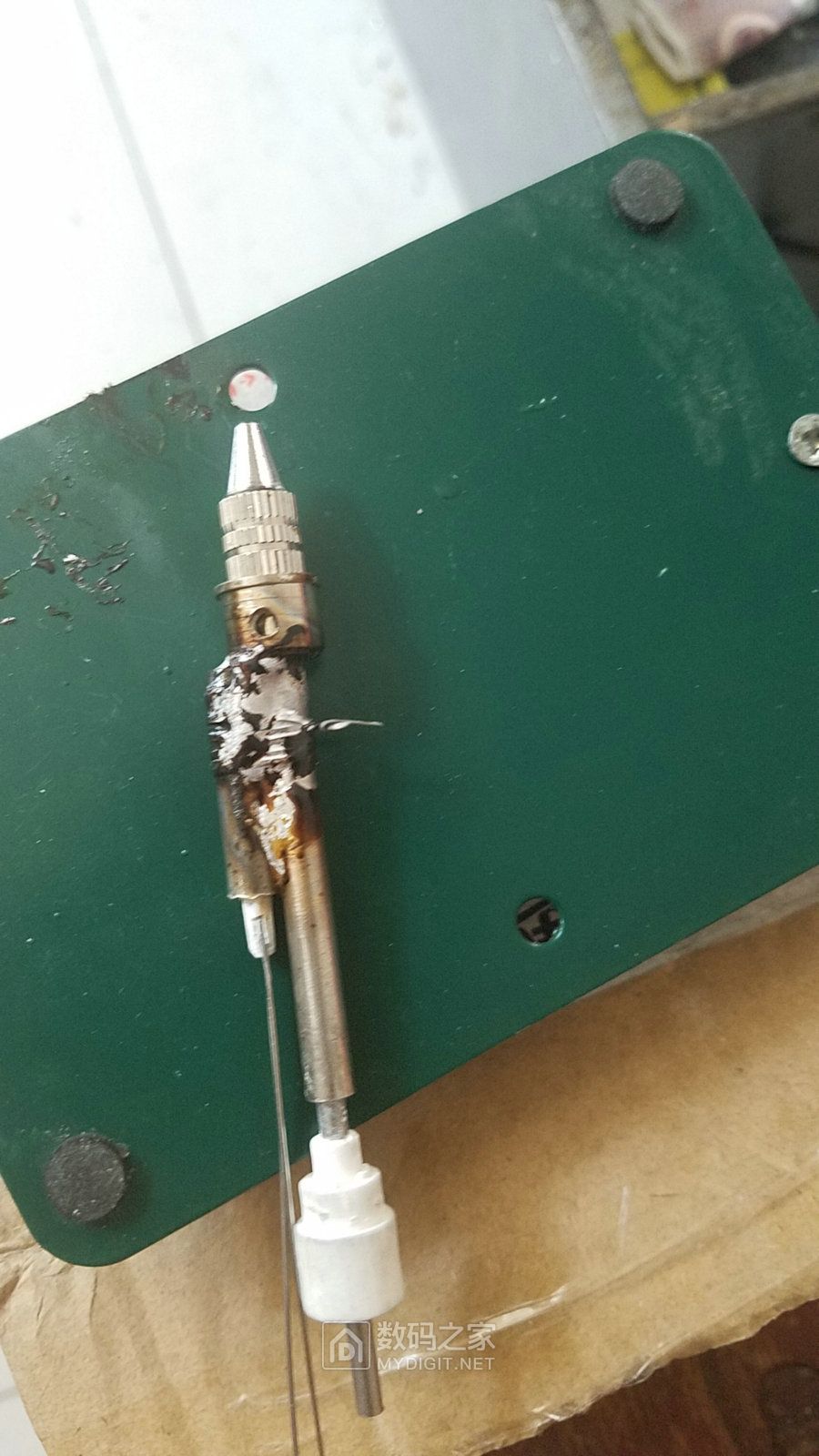

焊接过程不细表了,焊接没工夫拍照,用的瓦斯燃气焊接,材料银焊条需要很高的温度(懂行的发现问题就行了,别喷我哇哈哈,第一次焊接的不合适,换成银焊条后焊的太难看就用这个图片了)
接下来处理外层的直接上剪刀,反正剪刀已经被我用坏了剪成这个样子,刚好放得下。套上硅胶套管,装机,最终效果如图

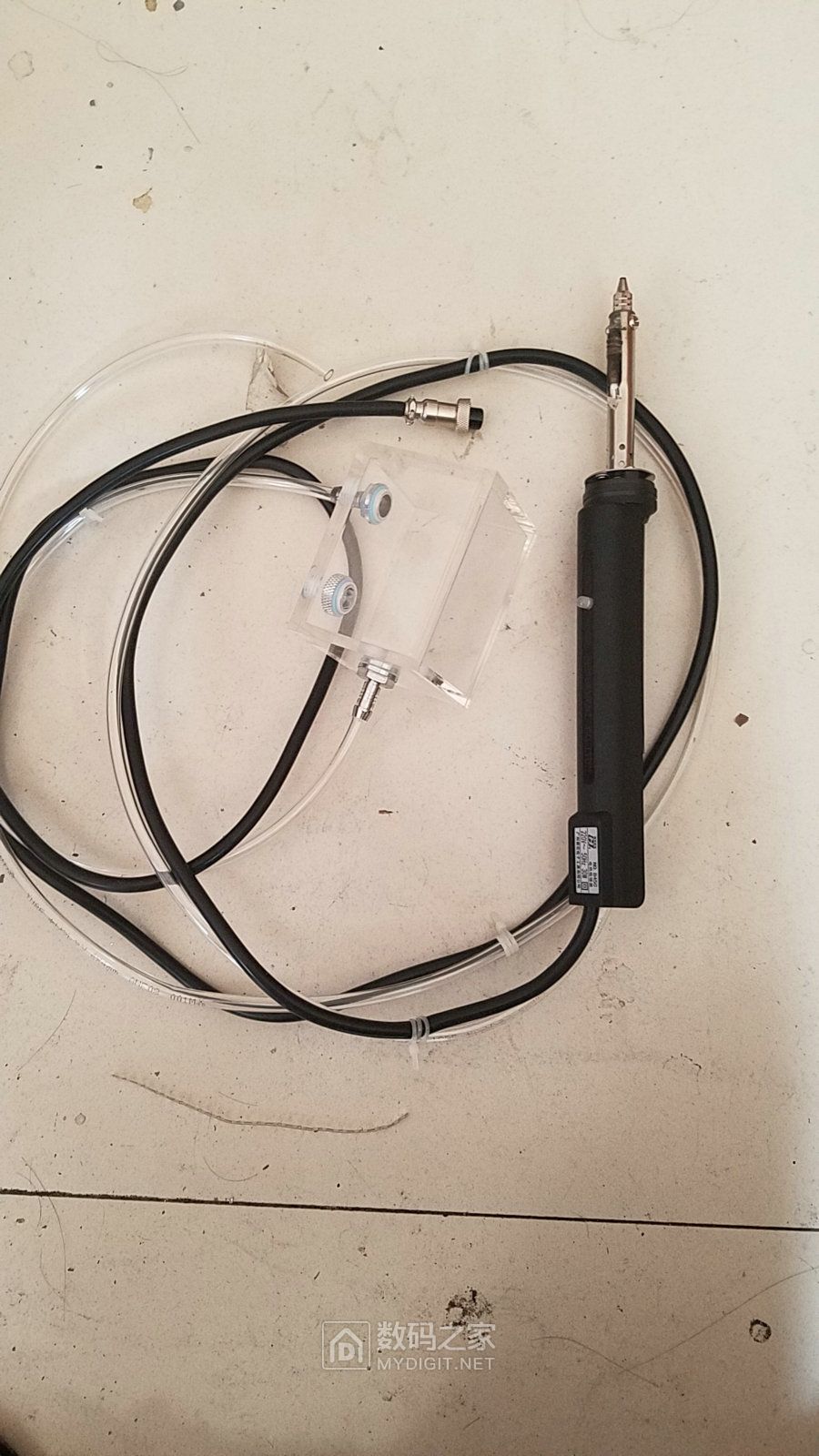

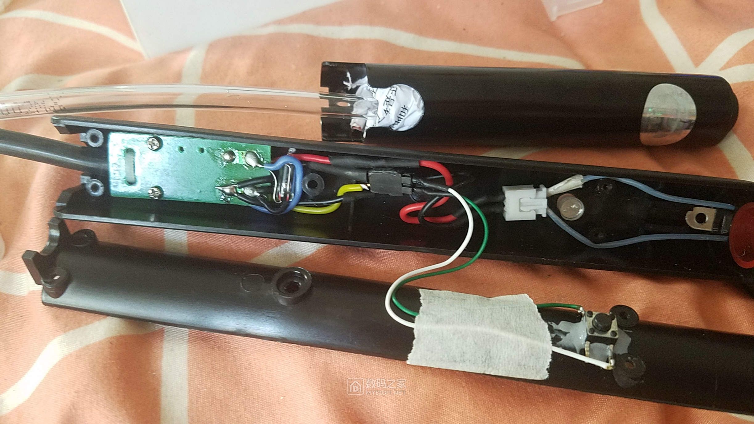

手柄接线我就不多说了,大神太多,不敢班门弄斧,接线装水银开关,加真空气泵启动按键,连接发热芯,一气呵成,上电就成功,哈哈哈

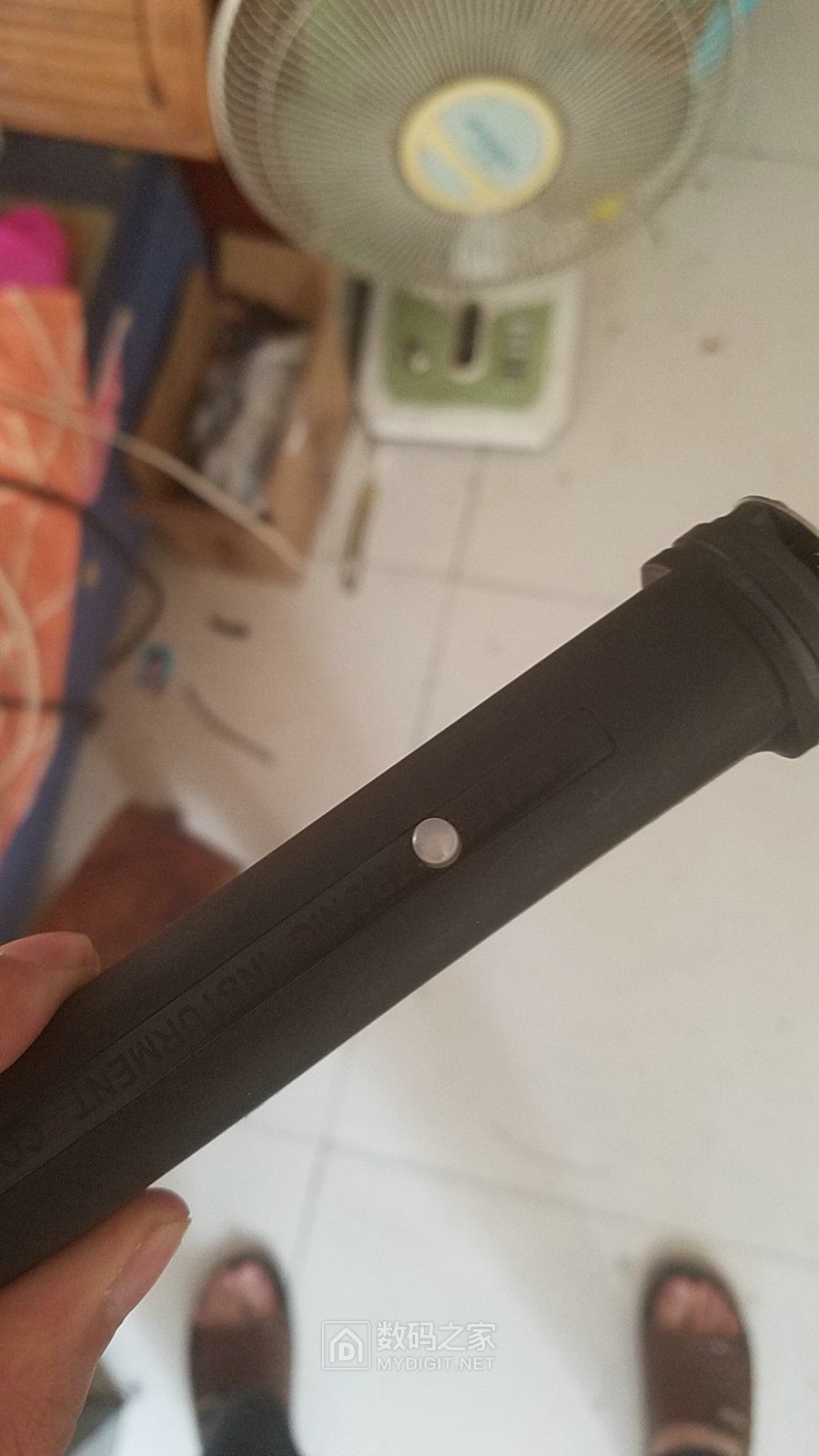

你们看这是什么?看着眼熟?哈哈眼熟就对了,我用LED灯剪掉引脚当按键用了。因为空间小,没想到别的可行方案,效果不错呀,用着舒服。打孔的位置看个人,喜欢放哪就放哪,不过注意避开螺丝柱

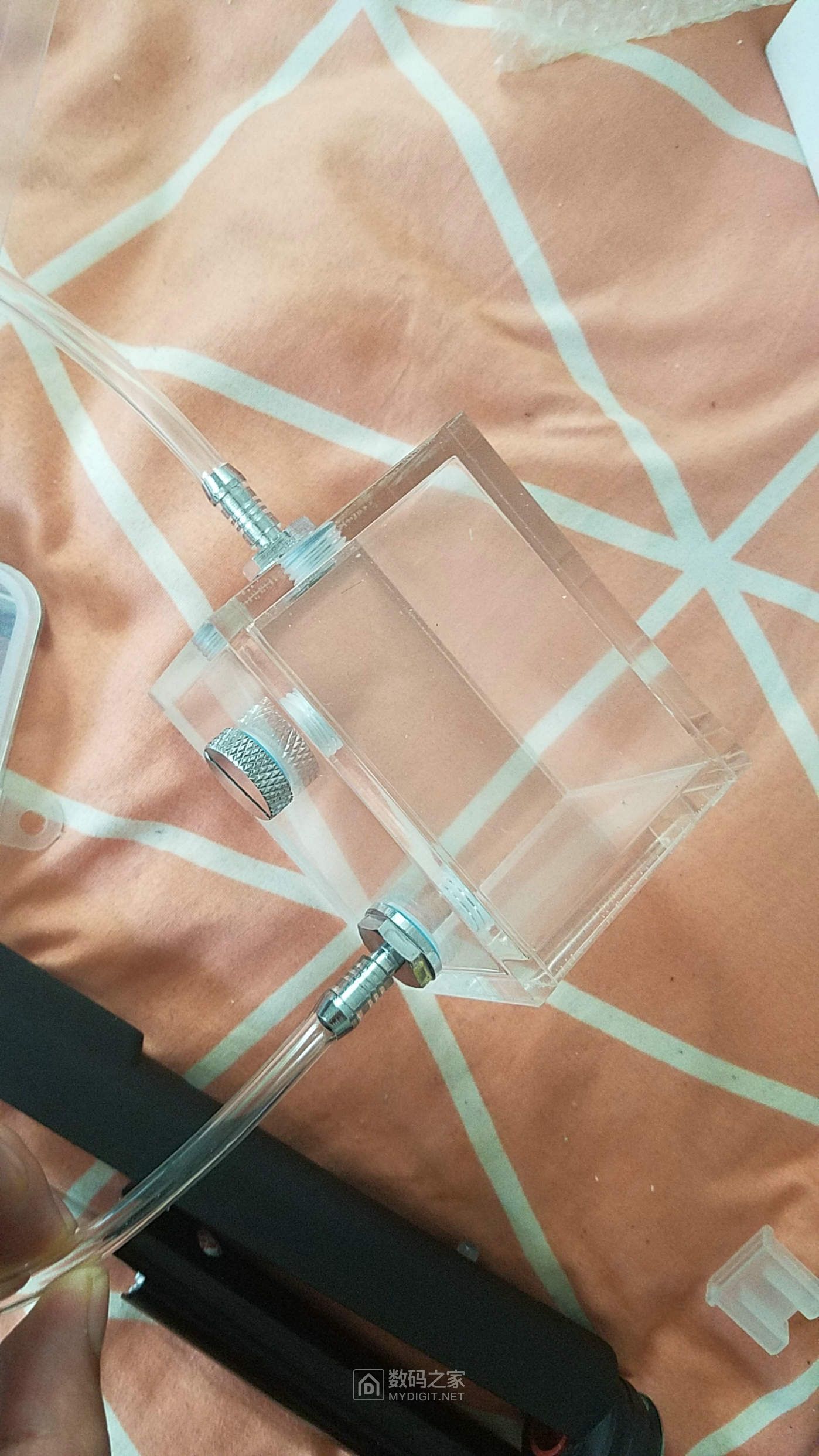

这个小盒子用处大了,某宝买的电脑水冷的水箱,加装目的是为了防止锡渣吸进气泵里,第一容易损坏气泵,第二进入机器内导致短路就不好了。事实证明是有锡渣会进去的,不过全被拦截了。

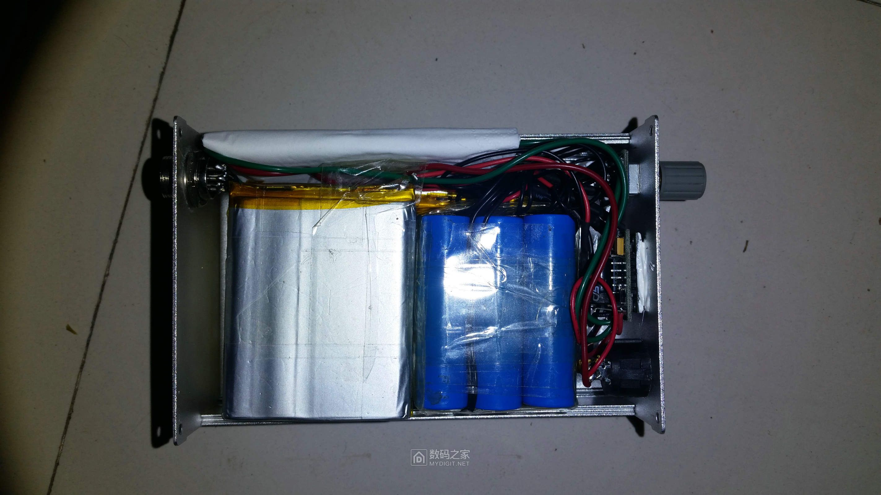

到此就算完成了,烙铁,和吸锡器发热芯公用一个接口,5芯的那个。开机20秒化锡正常使用。成本计算一下:黄花吸锡烙铁35,水箱30元,气管7元,气管快速接头2.35元,硅胶线7.68元,真空气泵78元,(全都是包邮哦)T12本来就有,不算。别的成本就不说了。PS:被三合一压在胯下的是在大学上学时做的一个焊台,坛友拉我入得坑,在此我#¥%¥%……%……&%   忍住!!!非常感谢,哈哈!内置共4500毫安时6串锂电,说明一下电池不起热,连续工作一天不用充电,非常方便。

发表于 2019-8-27 12:48:35 | 显示全部楼层
仿过一只. 吸锡嘴松动. 导致导热不良. 一直没能有效解决.

 楼主| 发表于 2019-8-28 11:06:49 | 显示全部楼层
可以高频感应焊接,用铜,有效解决

发表于 2019-8-28 15:47:02 | 显示全部楼层
赤道小企鹅 发表于 2019-8-28 11:06
可以高频感应焊接,用铜,有效解决
这个黄花吸锡器本来就是可更换吸嘴的.焊死还是不方便.

发表于 2019-9-13 22:36:31 来自手机浏览器 | 显示全部楼层
手柄储锡罐是怎么接的么??
 楼主| 发表于 2019-9-14 16:10:47 | 显示全部楼层
pleianth 发表于 2019-9-13 22:36
手柄储锡罐是怎么接的么??
一进一出,中间加点过滤锡渣的东西,气管中间剪断,接到合适的位置
