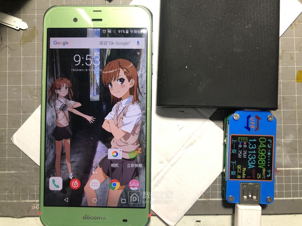

这个手机是98元不包邮收来的,我其实有部黑色的,成色不怎么好,屏幕有点瑕疵,
但功能都正常,本想弄个配件机把屏幕和中框什么换过去,结果意外发现买来做配件的这部能开机
也可以充电,只是小板有问题充的特别特别慢,
之前发过一个帖讲了一下,我是在连接主板的大排线那短接了D+D-的位置,这样虽然有5V 2A的DC充电模式但数据极不通,也就无法连接电脑了,要调试什么还是挺不方便的

前几天和一个修手机的朋友聊天,我提了一下我这部原谅绿的手机,简单的描述了一下故障,
他称他修机无数,还是第一次碰到这么奇葩的手机。有点好奇,我发了几张照片看了一下手机的结构,
初步怀疑是接口的BTB座子和排线连接的地方有问题,具体也没看明白。这两天过节嘛,他正好要从深圳那边过来,有机会见面,看看它到底哪里出了问题
姜还是老的辣,真被他说中了,就是接口的座子的问题,绕了一圈,又问题又绕回来了......
上次我测可能只测了microUSB接口是好的,虽然怀疑过排线那头的座子,
但没具体去测试。
因为这个排线是折了一道的。加上后盖又是塑料的,很软的,
经常按压的话,可能会压到排线那造成断线或接触不良的问题
这个排线和座子本身设计的也不好,这么多针脚,D+ D-居然只设计了两个点,其他不是空的就都是给正负极分配的,
排线上的D+D-的走线又特别细,有可能我翻开测试的时候是通的
折过来就又接触不良了。
我拆焊了原来短接那部分,飞了两条线测试了一下,快充就有了。线序这里我要解释一下。USB那头斜口朝上,针脚朝下,从左数第一个是正极,第二个是D- 第三个是D+,第四个是ID脚 一般都是otg设备才用的上,我这部机子更新了Android8.0系统了,夏普这手机otg不知道怎么就禁用了,所以不用管它,第五个是负极,快充一般要识别数据两脚位的电流,所以飞线第二个和第三个到BTB的这两个位置就行了。

装后盖之前再测试了一下,终于看到9V 2A(QC2.0标准)的快充了

装回去再测试,一开始是5V 0.6A
充一回进入9V 2A的快充模式,由于没装后盖之前充到60%左右,
现在后半段充电的电流下降了一些,只有1.1A左右,
怕旧病复发,我又用力按压后盖几下,再插上,也不会接触不良了
连接电脑也正常。
