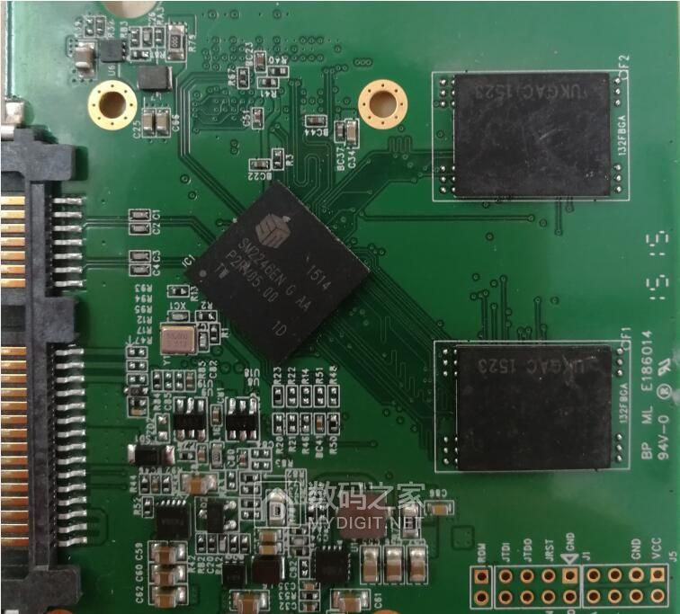

单颗8ce 128gb芯片,bga108脚位,芯片上有字ukgac 1523。

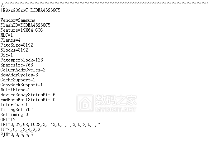

打开903_FlashDatabase这个文件
找到[K9xxG08xxC-ECDEA43268C5]这一行
将ECDEA43268C5改为EC3AE5326CC5
Die=1改为Die=2
这样就可以了

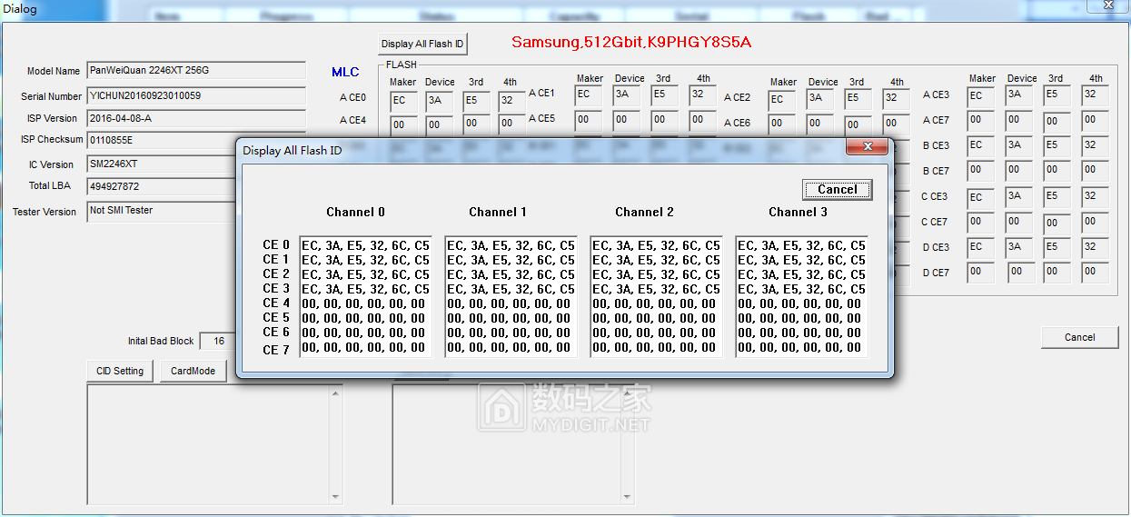

发表于 2019-9-27 15:32:35 | 显示全部楼层
之前用903试过开
后来都改成2246XT了
发表于 2019-9-27 16:19:32 | 显示全部楼层
13431690617 发表于 2019-9-27 15:32
之前用903试过开
后来都改成2246XT了
这个颗粒在46xt是速度咋样?读写多少?

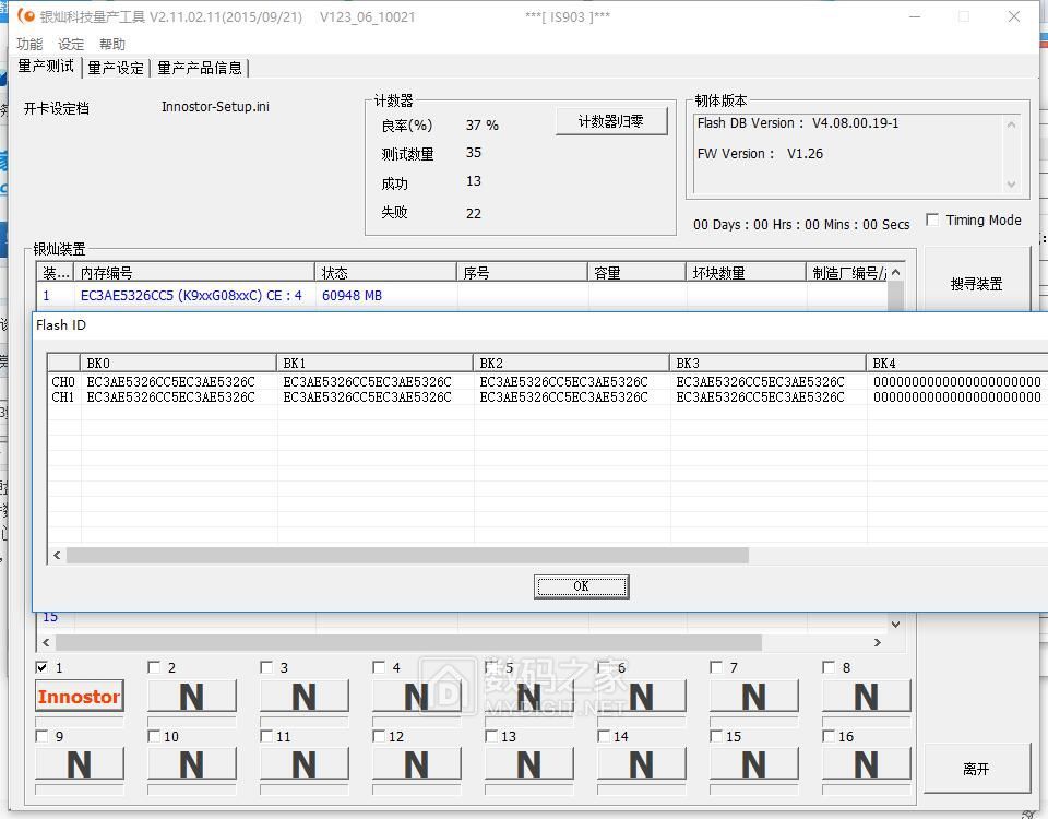

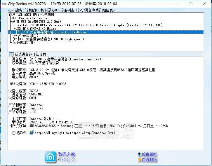

发表于 2019-9-27 22:14:20 | 显示全部楼层
jinzhang 发表于 2019-9-27 21:25
还是只能开64,兄弟能开128的话教一下我。谢谢
我搞定了,开出来119G。你有个在方没改Die=1,改成Die=2
 楼主| 发表于 2019-9-28 09:21:24 | 显示全部楼层
在v123上开的吗?我在126上怎么改都不行,刚才有个兄弟发我qq 了,能开,是123板的。
发表于 2019-9-28 13:18:31 | 显示全部楼层
jinzhang 发表于 2019-9-28 09:21
在v123上开的吗?我在126上怎么改都不行,刚才有个兄弟发我qq 了,能开,是123板的。 ...
我是用v123改的,然后开的,很稳。
