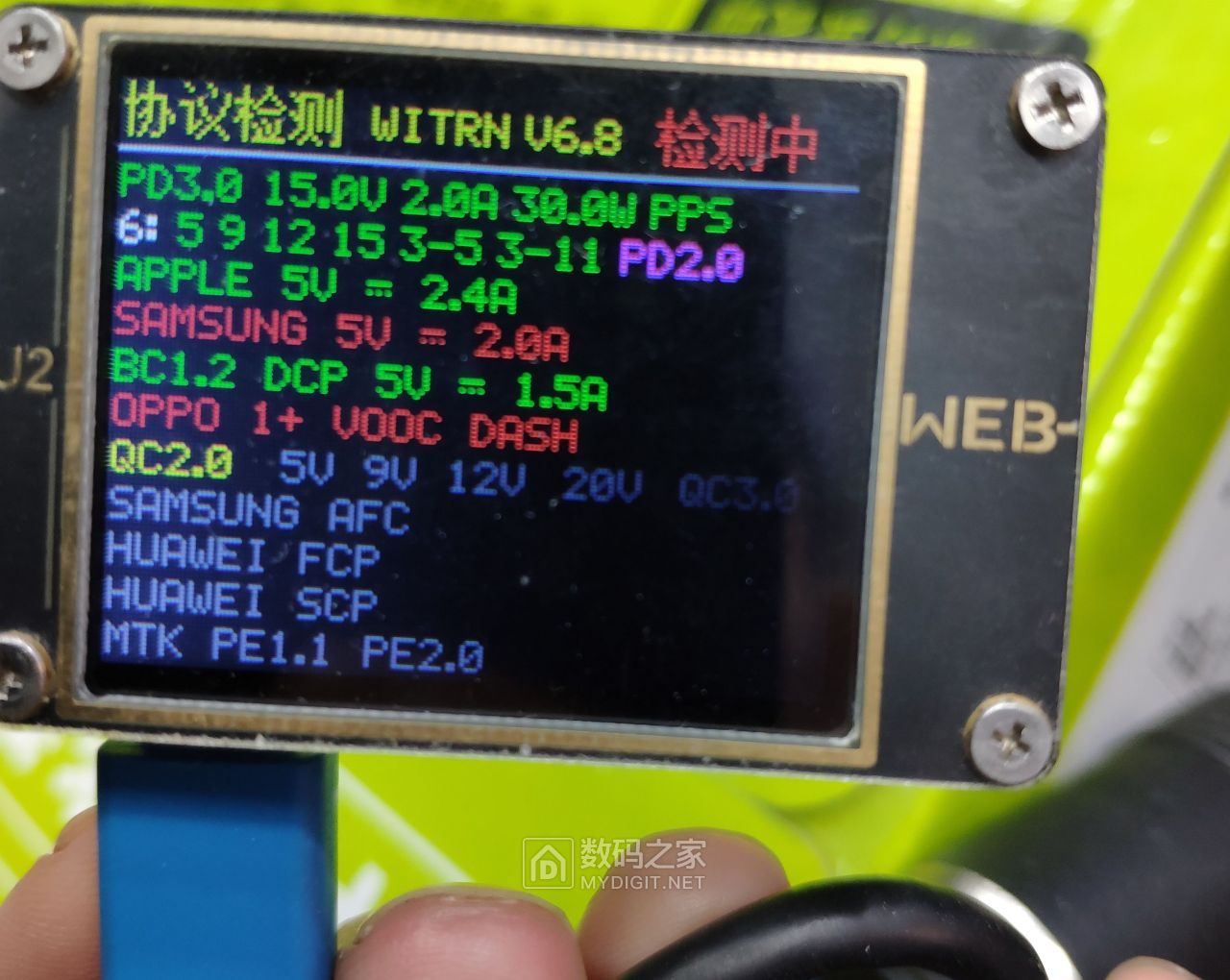

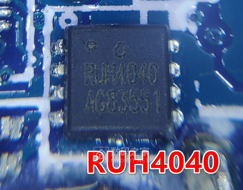

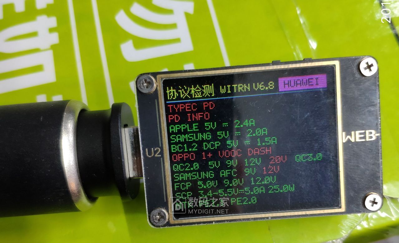

35元,30瓦,支持除了vooc外的大多数协议。智融3510芯片,2个RUH4040和1个VS3622DE,mos管。有人替换成了3518芯片https://www.mydigit.cn/forum.php?mod=viewthread&tid=38856支持了vooc,我以为usb母座也要换吧,因为vooc用5脚座,不知道他改完的vooc是不是20瓦。

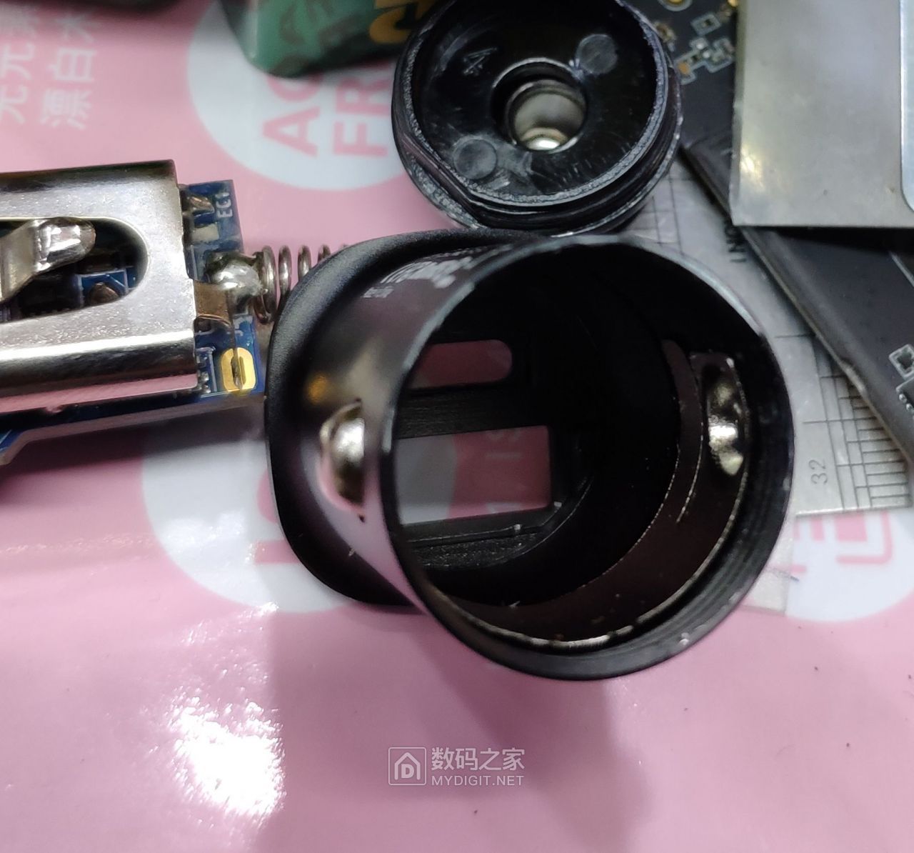

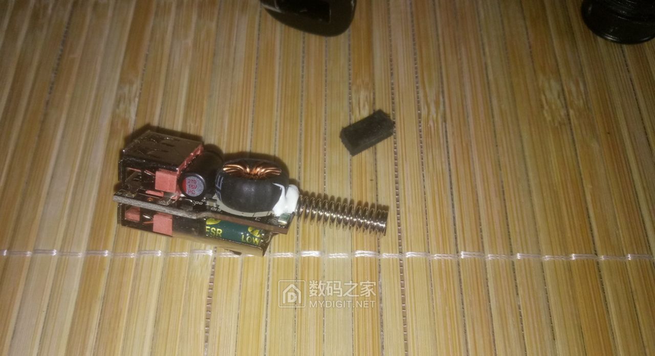

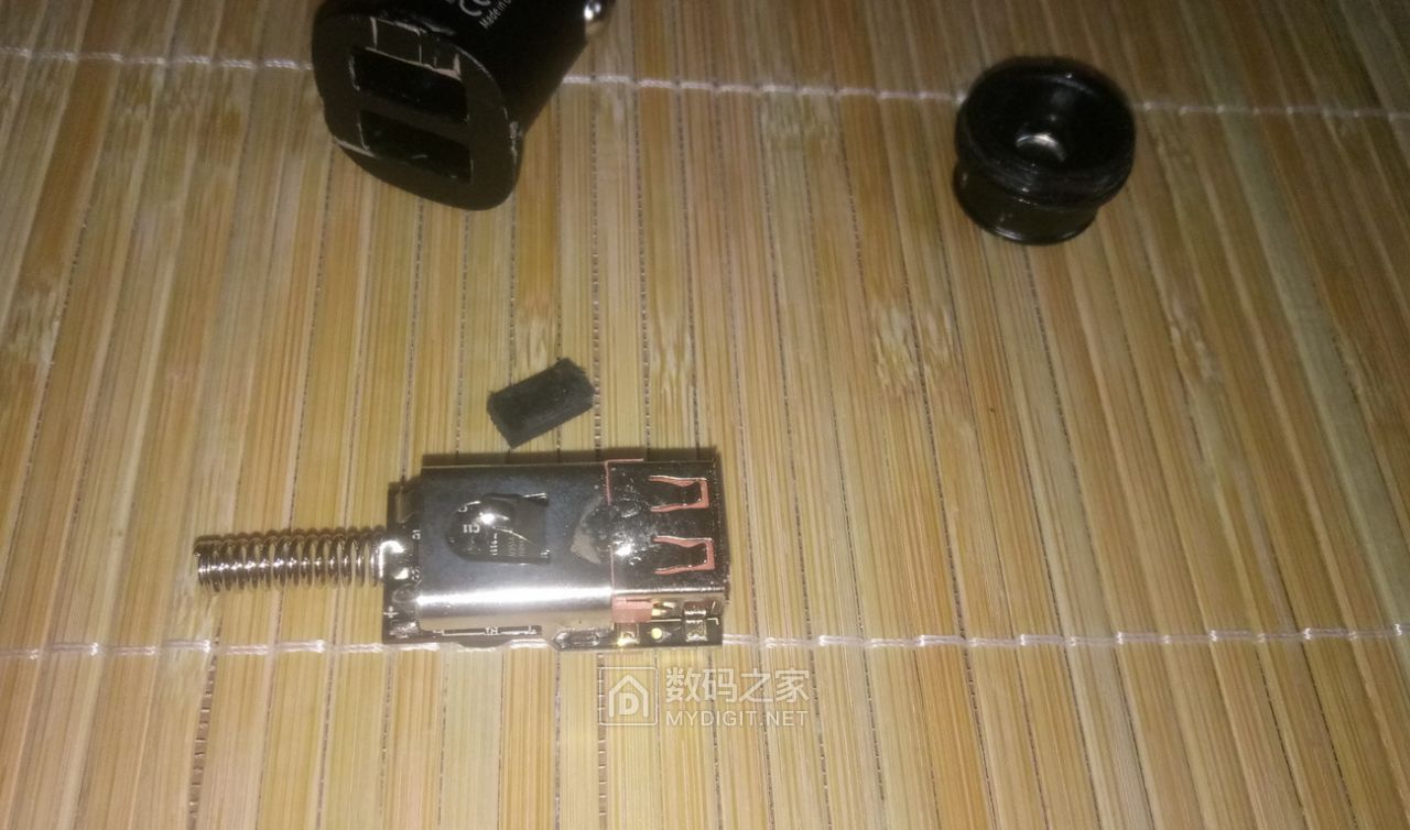

发一下本人放抽屉珍藏半年多的倍思Baseus BS-C15Q,之前帮朋友买的
奇葩1.朋友三星手机充电特别慢,可以说充不进电,测试电压电流一切正常,其它手机都没问题,唯独奇葩2
奇葩2.两个USB口非常松,轻微震动就断开充电,测试多条原机配套线均如此
奇葩3.图片红色箭头标记为把点烟器卡住了拔不出来,拿老虎钳拔了好久的痕迹,庆幸没把点烟口搞坏
用不了浪费钱还让朋友一顿骂:lol:
