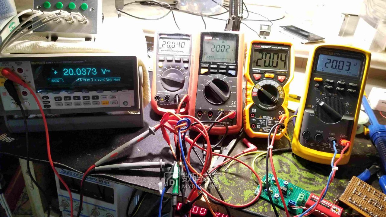

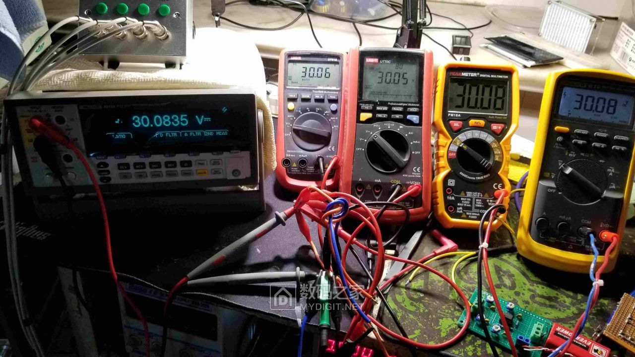

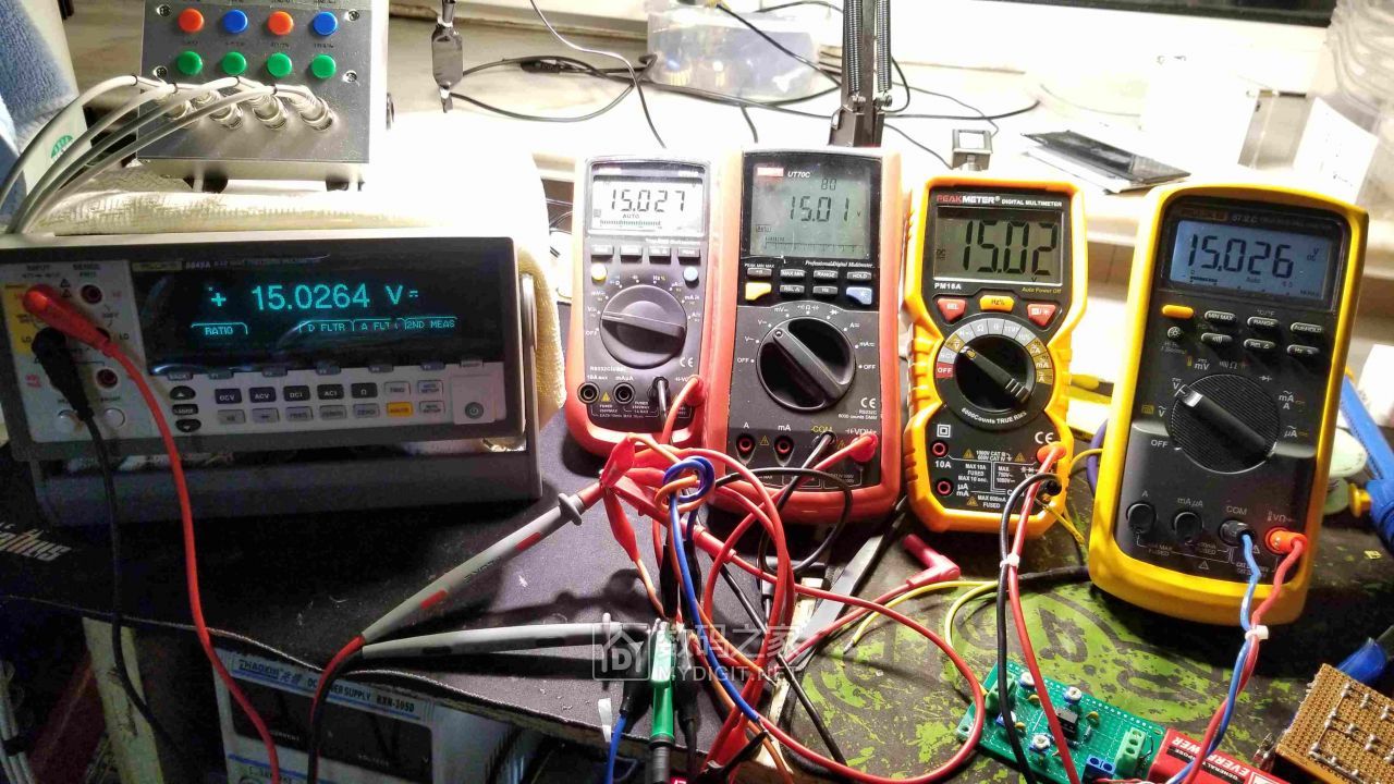

测试用的直流电压使用可调电源供电。
PM18A这块表相信不少人已经购买,本人使用了6个月后总结了一下该表的优缺点,不足之处还请大家指明。:handshake:

3、精度相对较高,具体看测试图。

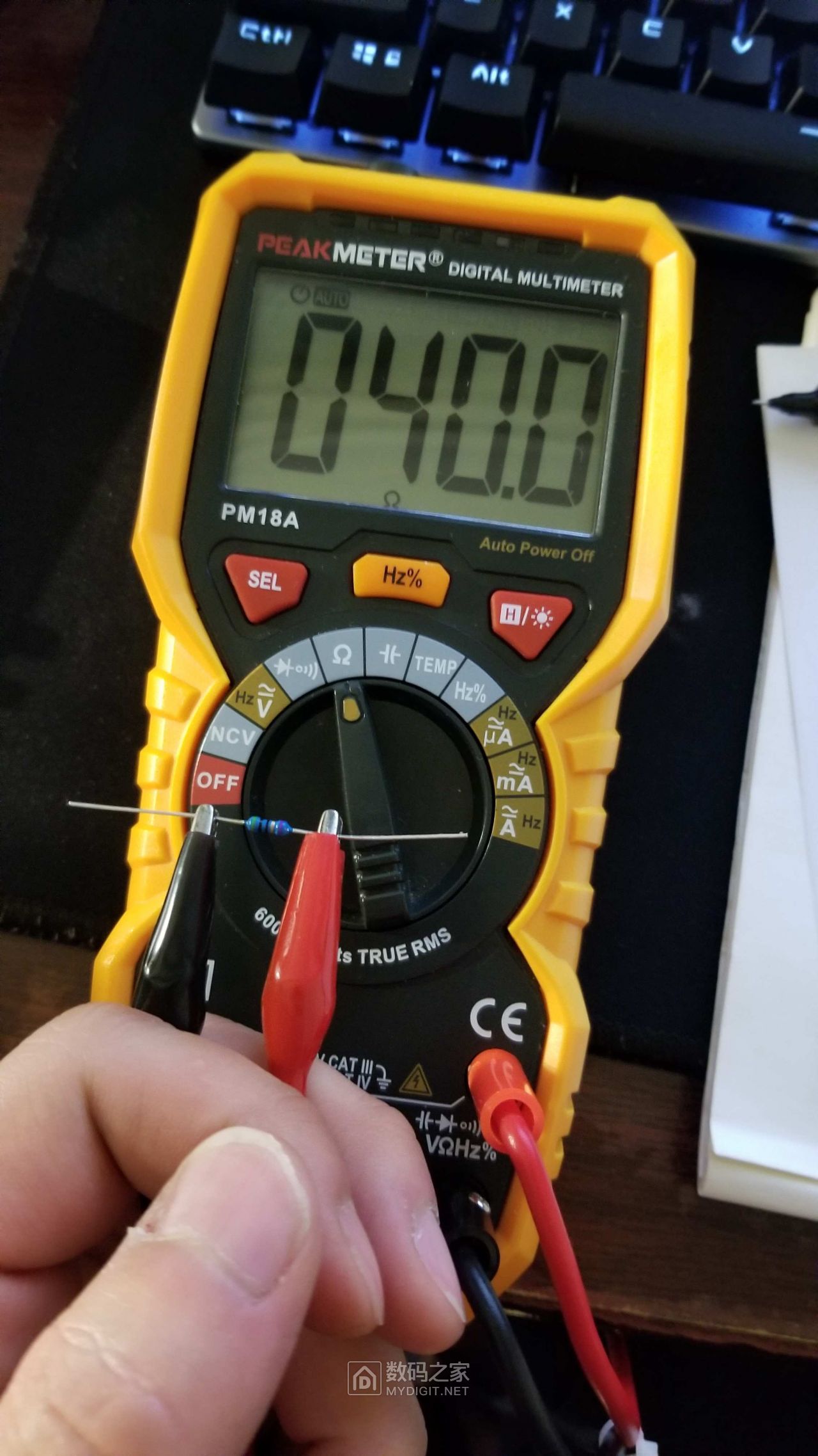

2、测量速度慢,尤其是测量几十欧姆的小电阻、大电容时候,换挡需要换半天。

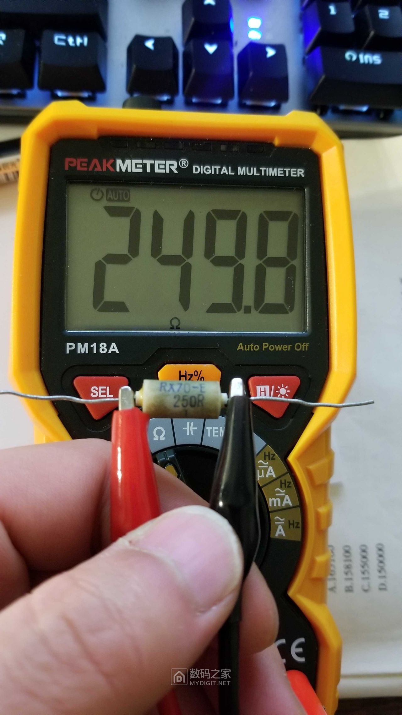

电桥没有标准比较难以评定,手头还有一个UT612 但是612的精度等级并没有达到许老师电桥的0.3%,而是0.5% 只是测试频率可以达到100Khz,  手头只有一个RX-70E万分之一精密电阻,250R,台表测得250.002XX欧姆、电桥四线测得250.0欧姆丝毫不差。
