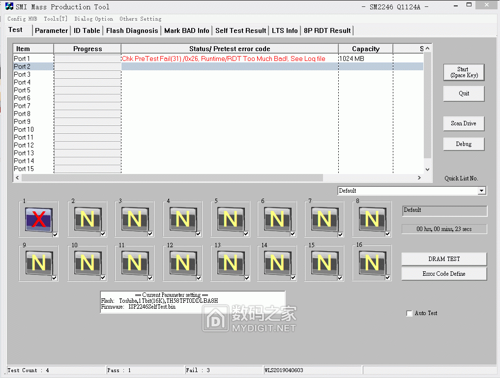

这类盘一般都能开出来,随便在网上搞一个开卡软件。报错如下图
心想难道翻车了??先不跑RDT,容量设置为自动。可以出盘,容量只有60G,写入读取速度为300多M/S,4K都不错。
这盘最先的故障是短路,修好后能识盘,测试速度写入130M,但忽高忽低,最低的时候是30M,肯定不正常。所以才开卡。

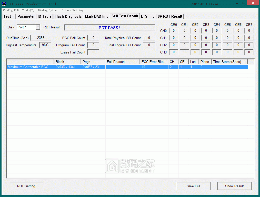

理论上来讲,肯定能开出120G,陆续找了几个,终于找到一个版本,没开出120G,跑RDT
这结果看起不错,ecc设置的10,
最后测速,写入130M左右,读取400多。
